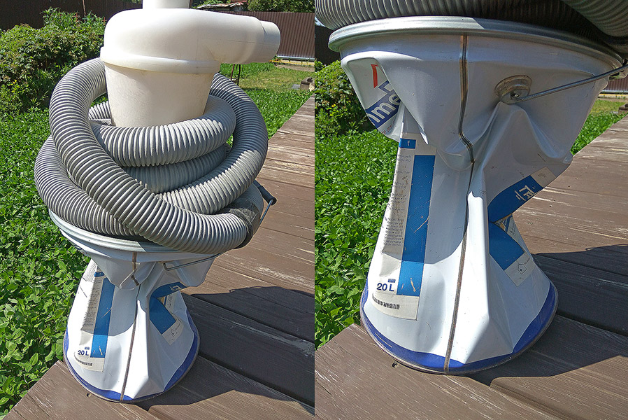

На пару секунд забилась труба до циклона, и вот что с металлической банкой сделал бытовой малыш самсунг на 1300Вт.
