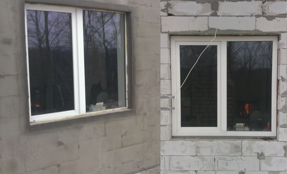

это сравнение сделано до теста продувания дверью или после?
после теста (сделал пароизоляцию/ветрозащиту стыка окно-гб и четверти)

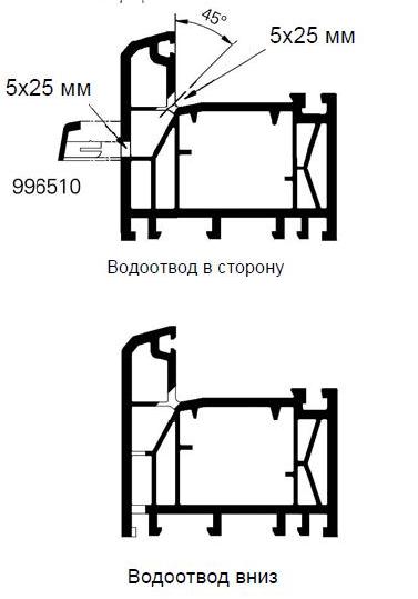

я родителям почти также сделал как у вас на фото (только вместо XPS минвата для возможного отвода влаги и сайдинг вместо штукатурки), а как вы сделали отвод влаги через штапики с XPS (просто у вас получились не четверть, а полностью рама перекрыта судя по фото)?!?
у меня в профиле нет прорезей на улицу
Они у Вас есть, и должны были сливать на отлив, а теперь таки да, их нету.
Может там отвод вниз?
Совершенно верно, или так или так, но без отвода нет, наверно нужно будет кое что переделывать....
хз... посмотрю (я только 4 окна успел сделать))
похоже на то...
не уверен, но мне кажется что где-то видел - в районе этих дренажных отверстий делались пропилы. Может, Vikctor. Все равно же надо отлив делать?
2018 год и... такая установка окон, дикость какая то:(

Даже если там отвод вниз, то куда попадает вода? В стену....

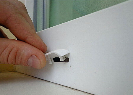

там обязаны быть отверстия иначе вода будет в раме стоять после первого же дождя - у меня так было , устраняли
Не увлекайтесь длиной саморезов, что бы не проткнуть стеклопакет)))
я свои ошибки, в отличии от..., легко признаю и переделываю по возможности
не ошибается тот кто ничего не делает
сейчас выглядит так, что низ придется снимать, так что учту и это
я вас умаляю...
куда девалась и девается сейчас на остальных окнах?
высохнет:) внутри всегда было сухо
зы зато на сейчас это самые герметичные окна которые у мну были и это не только мое мнение, как будто за спиной не окно, а стена:rolleyes:
эстетика... может покатит под индустриальный стиль:)
а как сделать слив в утеплителе есть варианты, не я первый, велосипед придумали за меня
и вам спасибо за беспокойство
проконтролирую
окна стоят уже 4 года... думаю, отверстия сделаны как описал Dmode

Я вчера об этом думал и тоже решил, что влага, сконденсированная внутри окон выводится в монтажный шов и дальше в ГБ. Учитывая, что этой влаги наверняка мизер, то всё там благополучно высохнет наружу или внутрь стены. Зимой это несколько снизит характеристики теплосопротивления этих небольших участков стены, что наверняка не понравится теплоперфекционисту fim. Зато внешне такие окна в цветном профиле сложно отличить от деревянных. Разве что с совсем близкого расстояния. Я вообще не видел раньше профилей без выводящих отверстий снаружи рамы. Что за профиль?
дренажные отверстия в профиле, на сколько я понимаю, делают при производстве окон (фрезером), т.е. не зависит от профиля
они у меня или под профилем
или их вообще нет... забыли сделать
причем эти отверстия есть
а назначение (быстрое прочтение нета) - проветривание профиля и отвод воды при:
  • дожде и микропроветривании
  • дожде и проветривании
  • отвод конденсата
  • неплотное прилегание резинового уплотнителя в закрытом состоянии
меня, в случае отсутствия дренажных отверстий, беспокоит только последний пункт
окнами я пользуюсь редко, вот и думаю... а может мне они (дренажные отверстия) и не нужны:)
буду на даче посмотрю наличие отверстий
если таки они под профилем, то оболью с мойки (керхер) и посмотрю сколько же воды выливается с этих отверстий:rolleyes:
...меня, в случае отсутствия дренажных отверстий, беспокоит только последний пункт
А меня больше беспокоил бы предпоследний...
эт была самоирония)
имхо дренажные отверстия нужны
