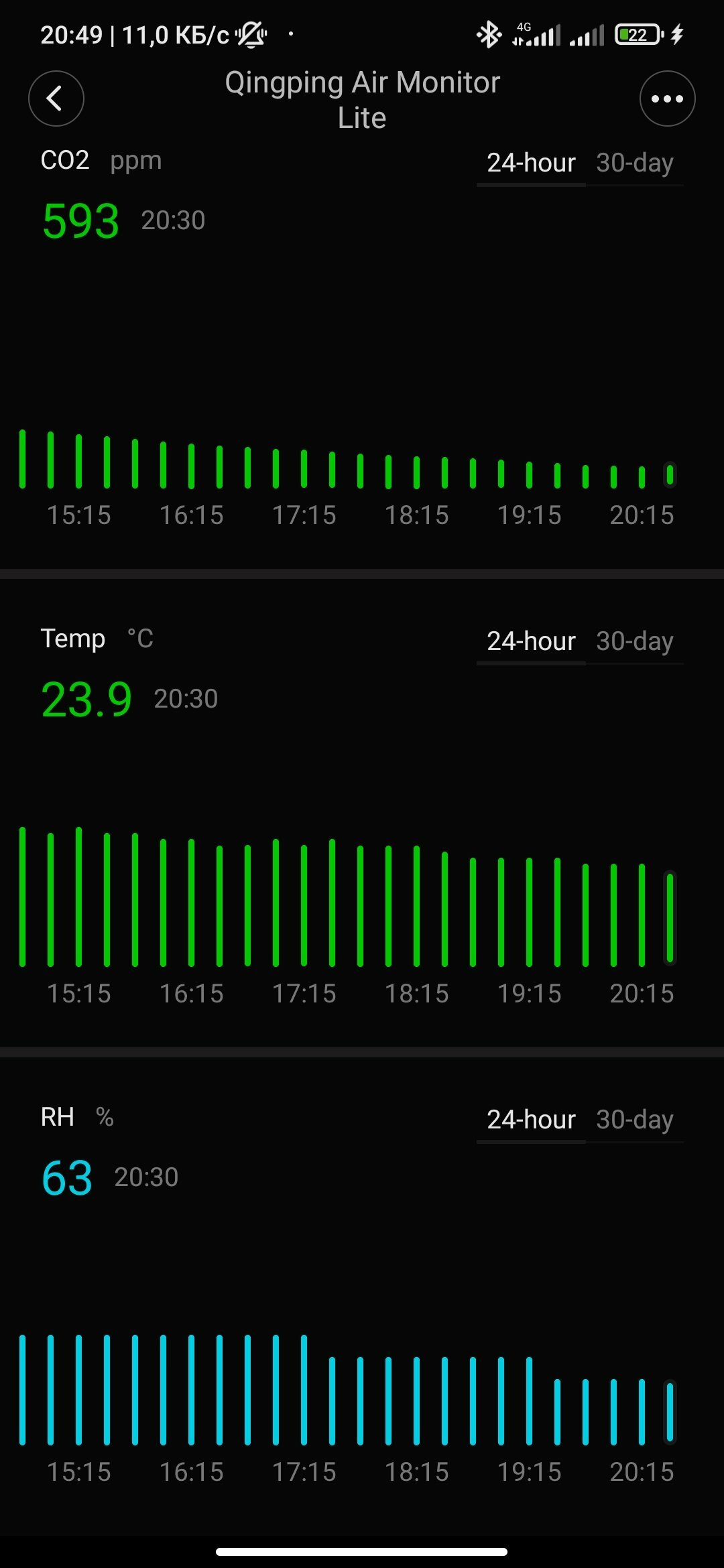

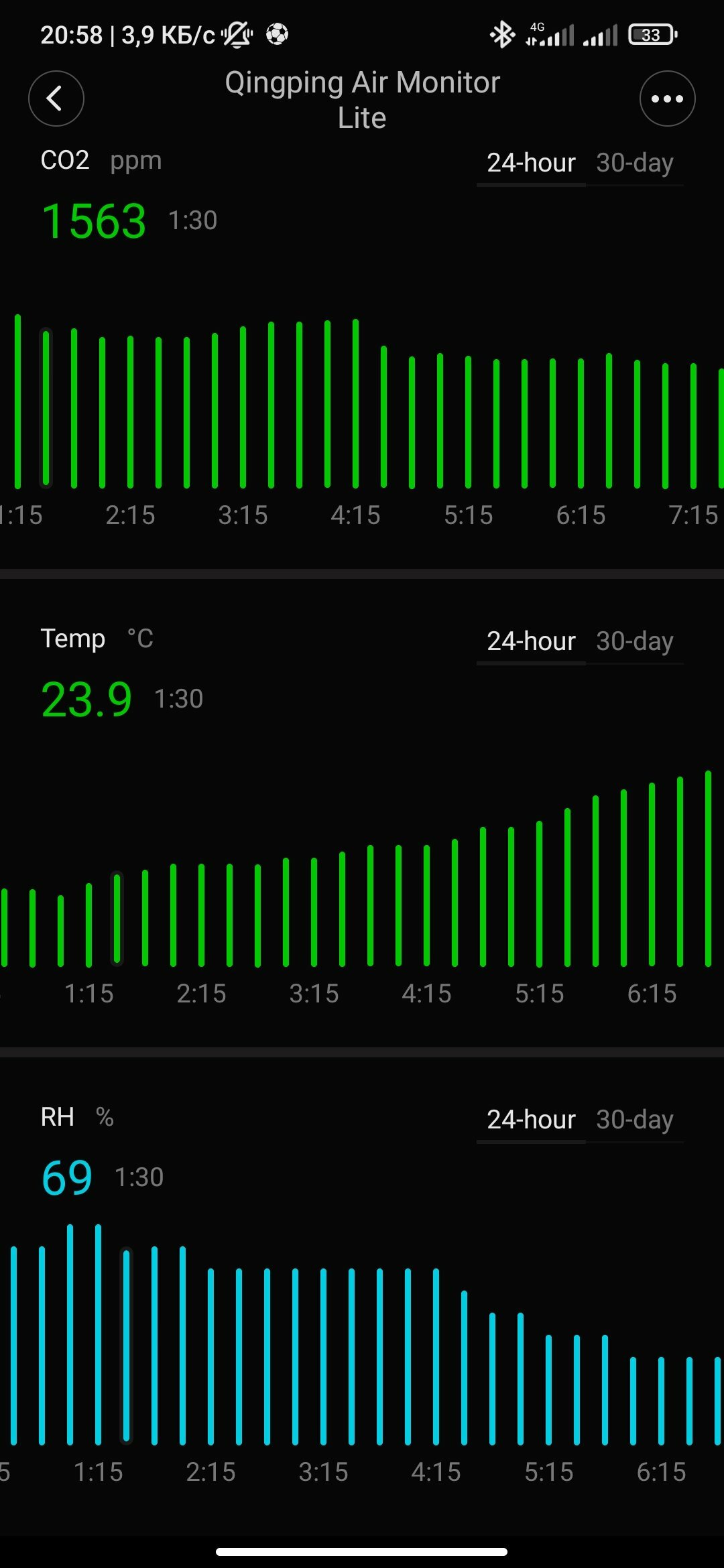

bulaniy.sv Опубліковано: 23 листопада 2021 Поділитись Опубліковано: 23 листопада 2021 39 минут назад, omozhyn сказал: У меня вот такая картина прямо сейчас, почему то влажность наоборот в последние дни незначительно выросла, было 55-60, теперь 65-70. Весь день работает стеновой рекуператор, на ночь выключаю, потому что шумит. Вторая картинка ночь. Включаю вытяжку в су и открываю двери в спальню, СО2 падает, влажность снижается. Но все равно по непонятно, тут у вас совсем другие цифры, а я теперь боюсь этой влажности... Подскажите пожалуйста, чем мониторите показания? Посилання на коментар Поділитися на інших сайтах More sharing options...
omozhyn Опубліковано: 23 листопада 2021 Поділитись Опубліковано: 23 листопада 2021 5 минут назад, bulaniy.sv сказал: Подскажите пожалуйста, чем мониторите показания? На скрине есть название) qingping air monitor lite 1 Посилання на коментар Поділитися на інших сайтах More sharing options...

Dmode Опубліковано: 23 листопада 2021 Автор Поділитись Опубліковано: 23 листопада 2021 57 минут назад, omozhyn сказал: почему то влажность наоборот в последние дни незначительно выросла, было 55-60, теперь 65-70. Весь день работает стеновой рекуператор В каком месте стоит датчик влажности? Первое что бы сделал, проверил бы адекватность датчиков СО2 и влажности. ИМХО адекватность показаний влажности под большим вопросом если в помещении организован хоть какой-то воздухообмен. Возмите что-то заслуживающее доверия, поставьте рядом с вашим и сверьте показания. Посилання на коментар Поділитися на інших сайтах More sharing options...

omozhyn Опубліковано: 23 листопада 2021 Поділитись Опубліковано: 23 листопада 2021 22 минуты назад, Dmode сказал: ИМХО адекватность показаний влажности под большим вопросом если в помещении организован хоть какой-то воздухообмен. Возмите что-то заслуживающее доверия, поставьте рядом с вашим и сверьте показания. Сейчас в доме 2 датчика сяоми (указанный выше qingping (спальня, прикроватная тумба) и обычный темп/влажность - (гостиная-стена), один sonoff-детская(подоконник) и 2 обычных термометра-гигрометра - кухня и детская(подоконники). Все показывают +/- одинаковые показатели. Воздухообмен посчитать сложно, обычный вытяжной карсон в су, стеновой рекуператор в спальне, вытяжка иногда на кухне, окна иногда на проветривание. 1 Посилання на коментар Поділитися на інших сайтах More sharing options...
Dmode Опубліковано: 23 листопада 2021 Автор Поділитись Опубліковано: 23 листопада 2021 (змінено) 13 минут назад, omozhyn сказал: Сейчас в доме 2 датчика сяоми (указанный выше qingping (спальня, прикроватная тумба) и обычный темп/влажность - (гостиная-стена), один sonoff-детская(подоконник) и 2 обычных термометра-гигрометра - кухня и детская(подоконники). Все показывают +/- одинаковые показатели. Воздухообмен посчитать сложно, обычный вытяжной карсон в су, стеновой рекуператор в спальне, вытяжка иногда на кухне, окна иногда на проветривание. Тогда с датчиками скорее всего все Ок, но обратите внимание что на подоконниках возможны завышенные показатели за счет того что в оконном проеме температура воздуха может быть ниже, и чем ближе к окну тем "страшнее" могут быть значения. Проверьте их показания убрав их подальше от окон. А повышенный уровень влажности свидетельствует о недостаточном воздухообмене (что не хорошо) и низком уровне воздухопроницания ограждающих коснструкций (что хорошо), и видимо вашего локального стенового рекуператора не достаточно для всего дома. Змінено 23 листопада 2021 користувачем Dmode 3 Посилання на коментар Поділитися на інших сайтах More sharing options...
