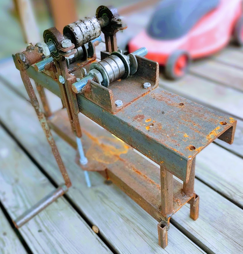

Ще трохи карантинної творчості.
Симпатяга получился.
А чем гнули профильную трубу?
Вот таким девайсом.
Собран по мотивам этого видео:

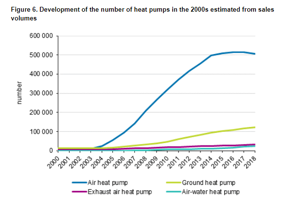

Цікаві дані. Статистика Фінляндії.
Зростання кількості теплових насосів в приватному житловому будівництві, на підставі статистики продажів і орієнтовного строку експлуатації в 10 років. З початку 2000-х, кількість Air-Air ТН виросла в 150 разів. При зміні орієнтовного строку експлуатації в 15 років, зріст оцінюється вже в 200 разів. Що цікаво Air-Water TH "лідирує" зі зворотного кінця.

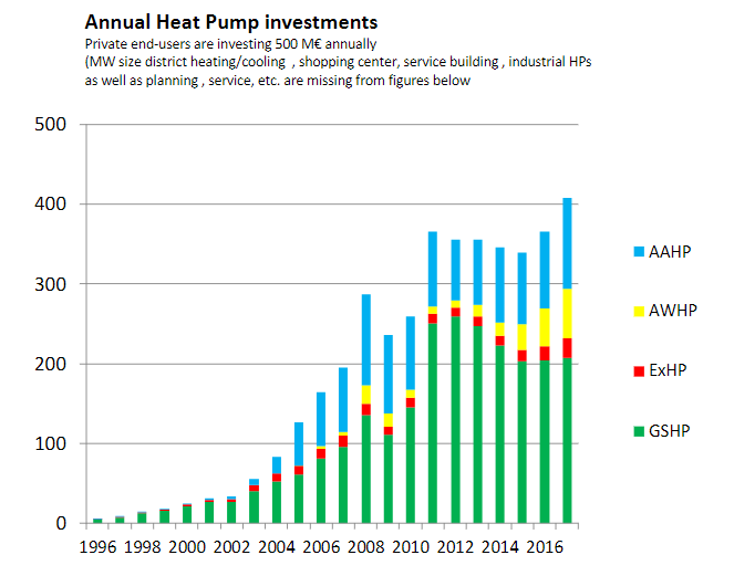

При цьому аналіз к-ті витрачених грошей на ТН свідчить, що на грунтові ТН користувачі витратили понад 50% від загальних витрат на ТН. При цьому к-ть грунтових ТН, майже в 5 разів менша ніж повітряних. А на Air-Water витратили майже половину від Air-Air, при цьому Air-Water, за кількістю майже в 17 разів менше.

Я ещё 10 лет назад на форуме говорил, что не будет не театра не кино... Одно сплошное ТН воздух-воздух :grin:
  • Дякую 1
@Dmode, сюда бы еще наложить график изменения температурно-влажностного режима по годам. Не связан ли рост воздух-воздух с увеличением средней температуры отопительного сезона.
Скорее рост именно воздух-воздух связан в первую очередь с масовым выходом инверторов на рынок и их копеечную стоимость на фоне воздух-вода где на данный момент маркетинг пока превышает стоимость оборудования
