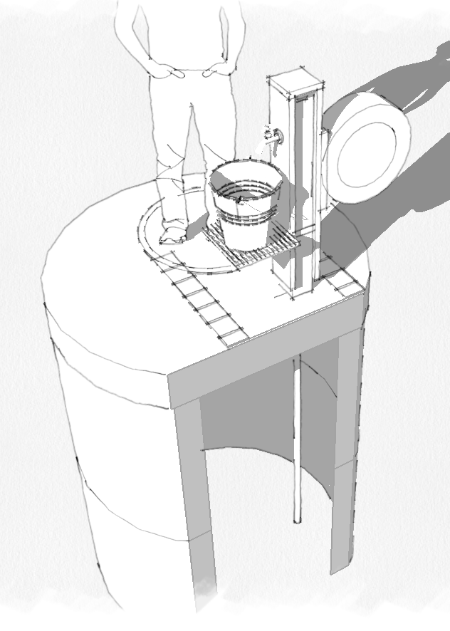

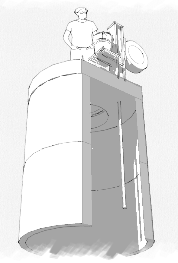

batrasvt Опубліковано: 13 вересня 2020 Поділитись Опубліковано: 13 вересня 2020 Добрый вечер Последние пару страничек Для меня вообще неизвестные слова Андрей, Опишите, пожалуйста Как Вы планируете колонку-поливалку На зиму консервировать Посилання на коментар Поділитися на інших сайтах More sharing options...

Dmode Опубліковано: 14 вересня 2020 Автор Поділитись Опубліковано: 14 вересня 2020 Как Вы планируете колонку-поливалку На зиму консервировать Она на приямке стоит, примерно как на схеме. В приямке кран со сливом. На зиму солью воду. Надеюсь не забыть оставить краны в полуоткрытом состоянии. Старые регулярно менял, так как забывал это сделать. Катушку со шлангом заберу в помещение. 3 Посилання на коментар Поділитися на інших сайтах More sharing options...
blacktigra Опубліковано: 15 вересня 2020 Поділитись Опубліковано: 15 вересня 2020 Она на приямке стоит, примерно как на схеме. В приямке кран со сливом. На зиму солью воду. Надеюсь не забыть оставить краны в полуоткрытом состоянии. Старые регулярно менял, так как забывал это сделать. Катушку со шлангом заберу в помещение. Я у себя тоже оставлял в полуоткрытом состоянии, но кто-то постоянно заботливо их полностью открывал. Теперь просто снимаю ручки на зиму. 1 Посилання на коментар Поділитися на інших сайтах More sharing options...
SergeyGM Опубліковано: 16 вересня 2020 Поділитись Опубліковано: 16 вересня 2020 А чего в полуоткрытом? Почему нельзя полностью перекрывать? Посилання на коментар Поділитися на інших сайтах More sharing options...

blacktigra Опубліковано: 16 вересня 2020 Поділитись Опубліковано: 16 вересня 2020 А чего в полуоткрытом? Почему нельзя полностью перекрывать? Иначе вода замерзает в полости между шариком и корпусом крана, или в самом кране, если слить не всю воду из трубы. 1 Посилання на коментар Поділитися на інших сайтах More sharing options...
fim Опубліковано: 16 вересня 2020 Поділитись Опубліковано: 16 вересня 2020 в каком софте делалась графика визуализации? Посилання на коментар Поділитися на інших сайтах More sharing options...
Dmode Опубліковано: 16 вересня 2020 Автор Поділитись Опубліковано: 16 вересня 2020 в каком софте делалась графика визуализации?Скетчап. Добавлено через 14 минут Зачем вы раздаете № своего кошелька?!? Чтобы получить перевод, надо сообщить отправляющему номер кошелька. Например перечислили мне пару монеток эфира, соответсвенно я вижу кошелек отправителя, а это дает возможность отследить всю историю откуда на том кошельке появились монеты, и куда они с него перечислялись. Каково было количество трансакций, текущий баланс, оборот, комиссии. 2 Посилання на коментар Поділитися на інших сайтах More sharing options...

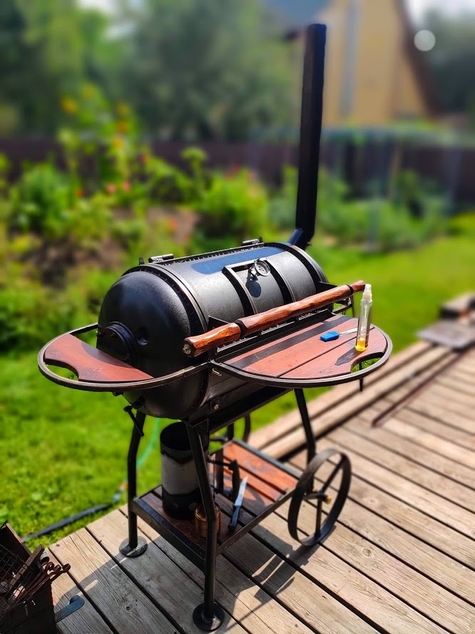

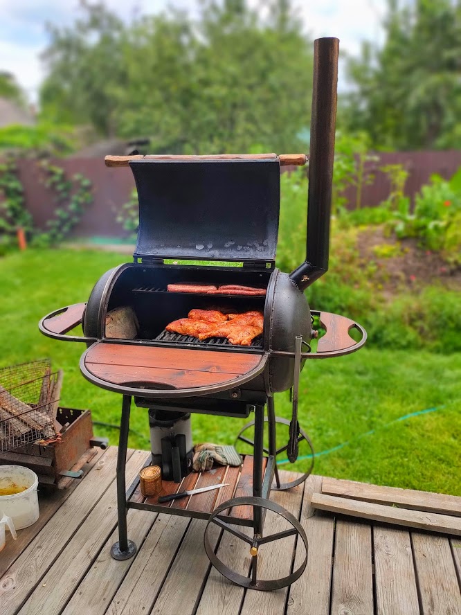

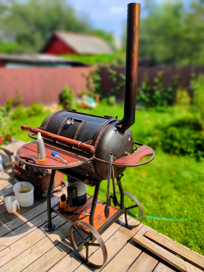

Dmode Опубліковано: 17 вересня 2020 Автор Поділитись Опубліковано: 17 вересня 2020 Ще трохи карантинної творчості. Трансформація старого сусідського бойлера в новий мангал. Мій перший досвід зі зваркою та і взагалі з подібною роботою з металом. Бойлер ніби на 100л був. Профіль квадрат 15*15, колеса з полоси 4*40. Як потім виявилось така конструкція називається "смокер". Результатом задоволений, відкрив для себе "low&slow" метод приготування м`яса. 37 Посилання на коментар Поділитися на інших сайтах More sharing options...
