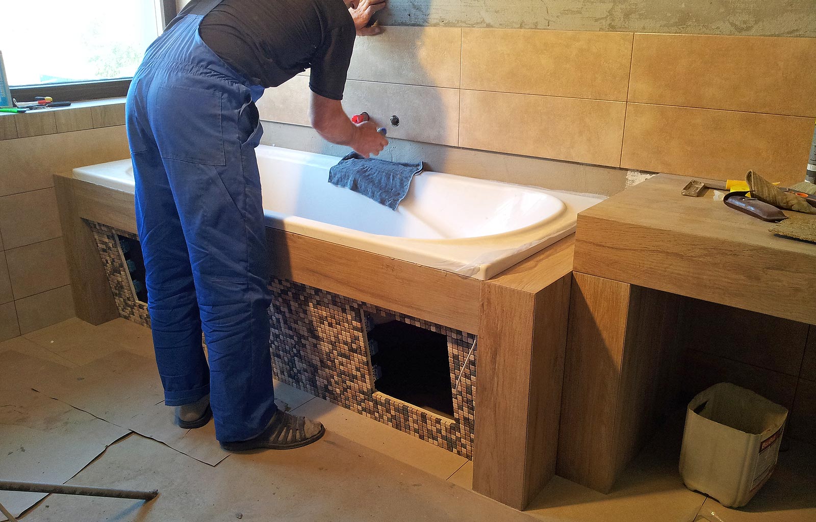

Процесс укладки плитки в санузле второго этажа.

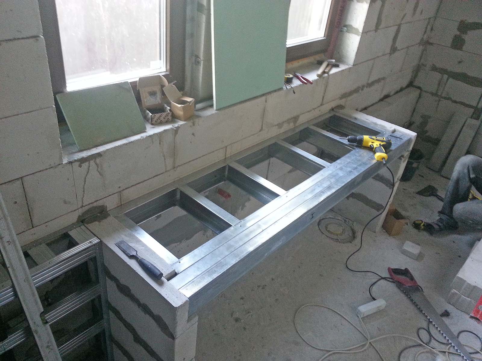

Укладка плитки для столешницы под умывальник.
[ATTACH]388639[/ATTACH] [ATTACH]388640[/ATTACH]
Dmode, поделитесь рецептом столешницы пож. :)
Ноги из газобетона, верх из гипсокартона, вроде? Какой профиль(мм)? Длина столешницы около 1500 мм? Как профиль на ноги крепили, нет опасения, что прогнется посередине под весом?
Эта 1600мм, а на первом этаже такая же 1960мм. Делали из 100мм профиля. Складывая его прямоугольником - тоесть один в один. Таких сдвоенных профилей-балок 2шт, тоесть всего 4 профиля. К ним крепиться еще один для вставки в него поперечных профилей. В результате по конструкции можно ходить. Не прогибается.
А дальше гипсокартон и плитка? Снизу как-то закрывали? Фотки с окончательным видом есть?
Да. Сверху гипсокартон и плитка, снизу будет просто гипсокартон. В толщине конструкции размещен блок питания для светодиодной подсветки.

Dmode, а чем крепили профиль примыкающий к стене?
Крепил черными 100мм саморезами в два ряда через каждые 10-15 см но у меня блок довольно крепкий специально выбирал плотностью D500 прочность B2.5. Читал что что Вы не довольны своим блоком. Про свой ничего такого сказать не могу.

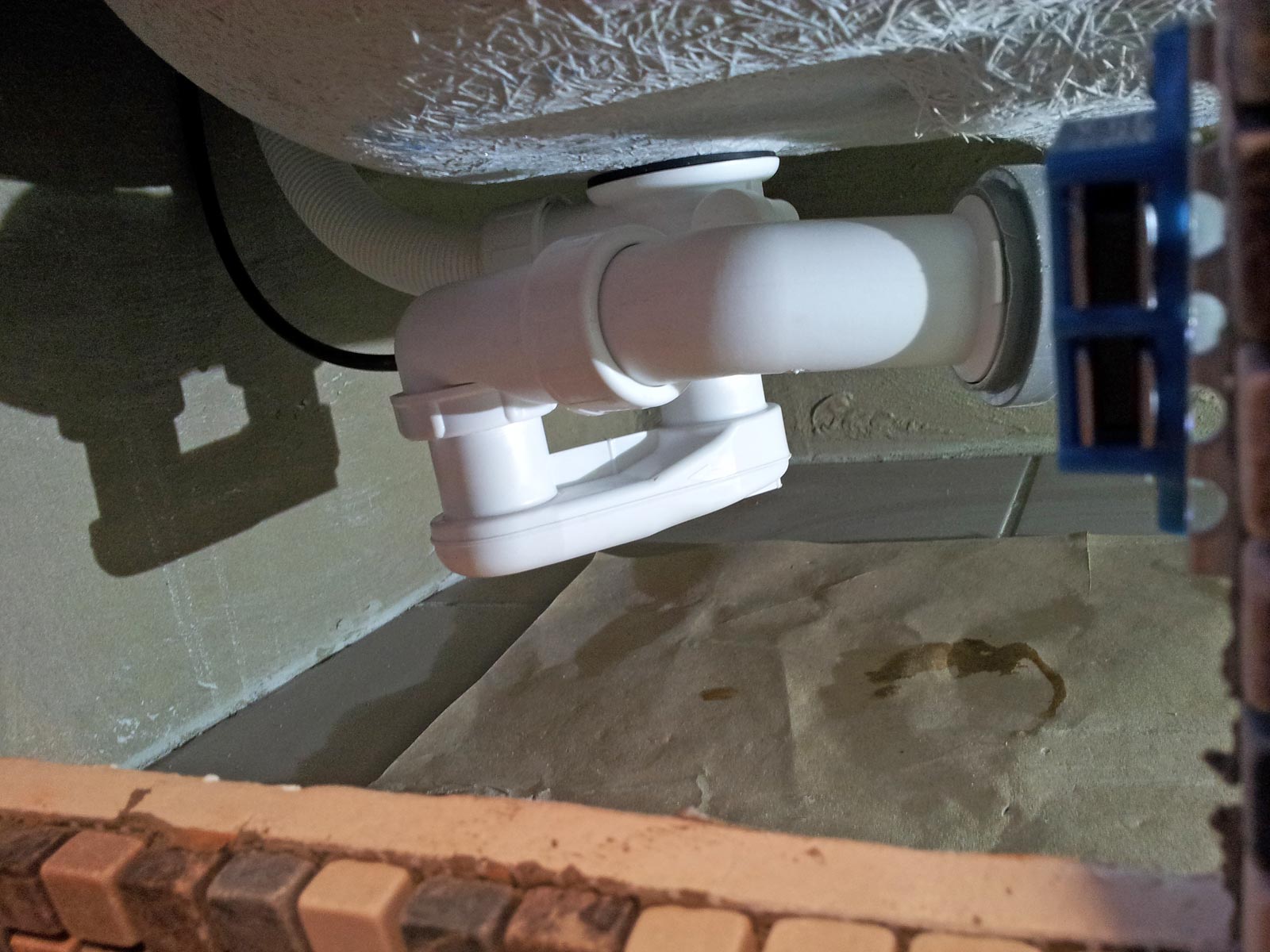

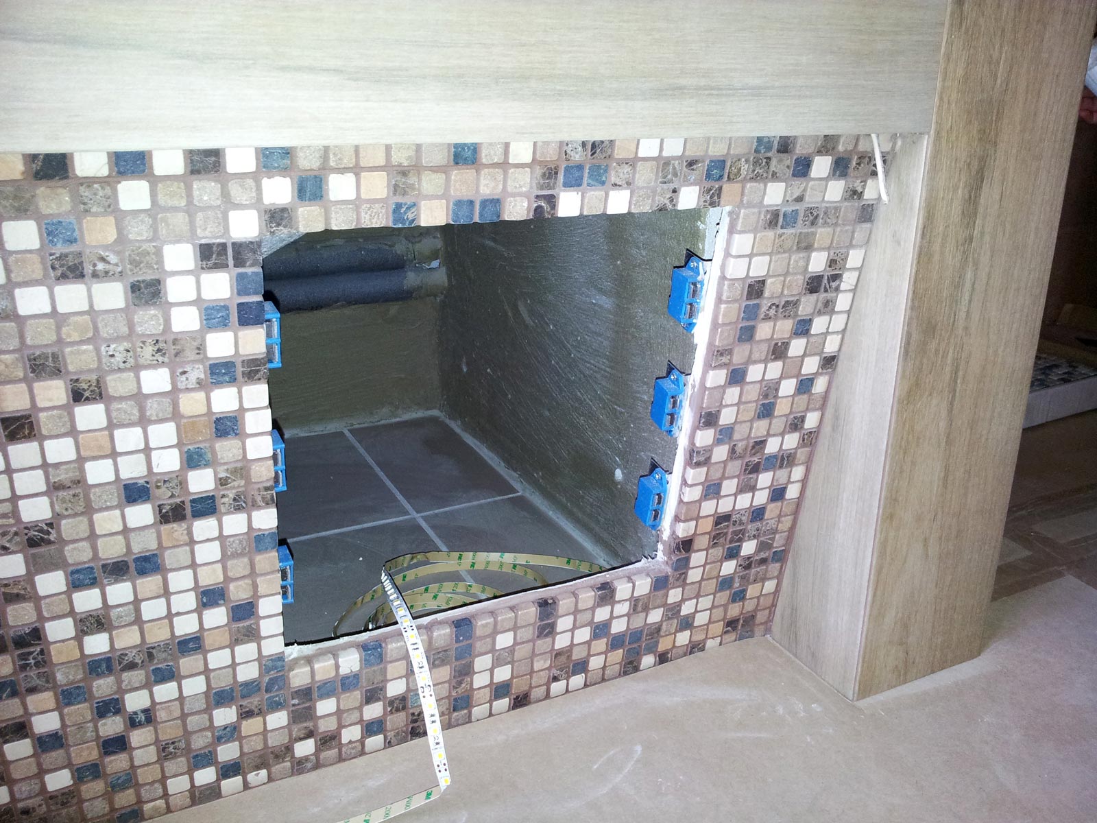

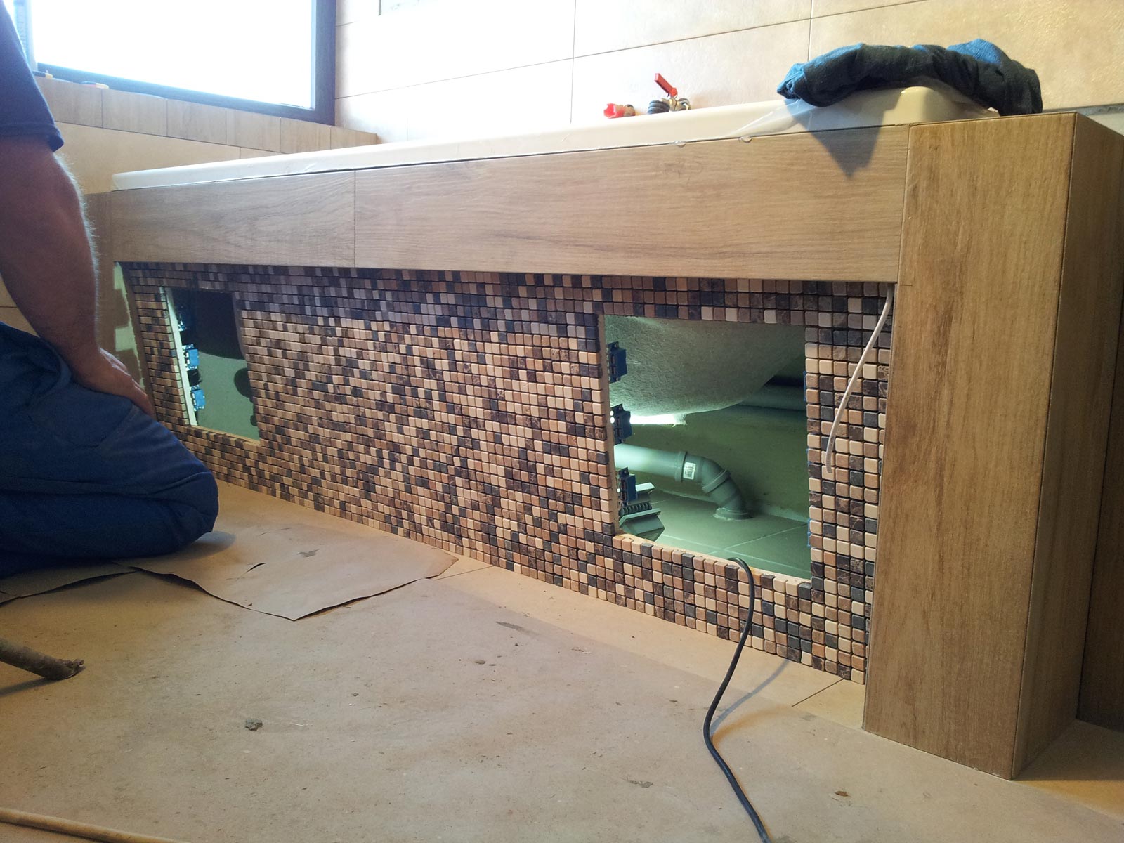

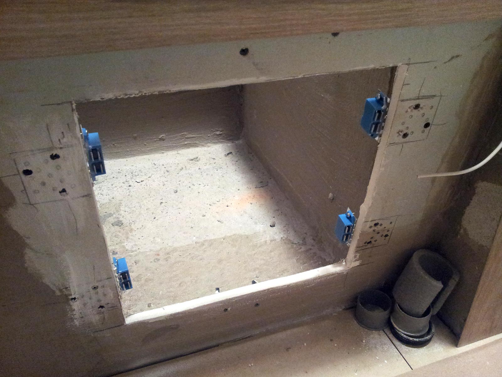

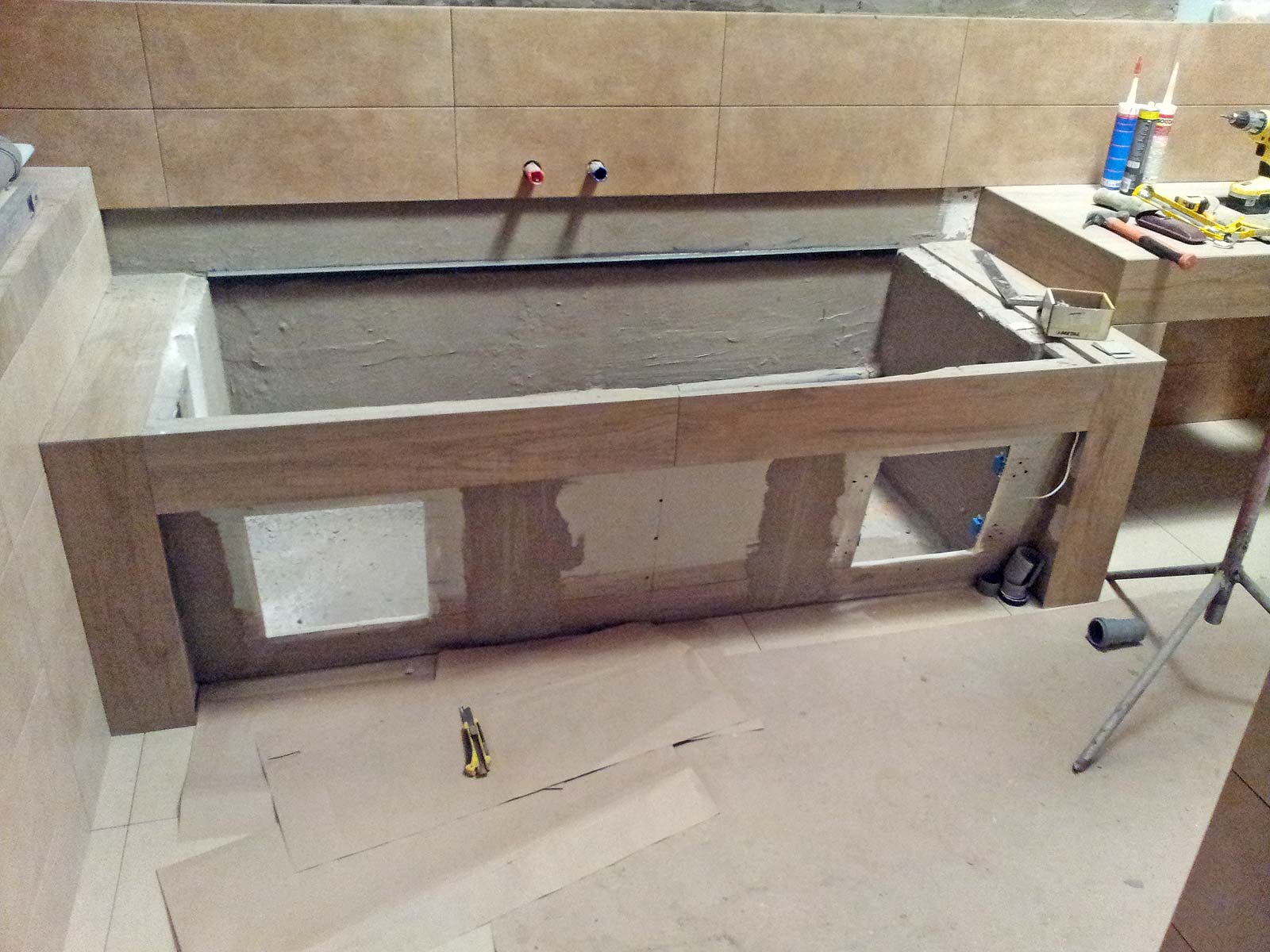

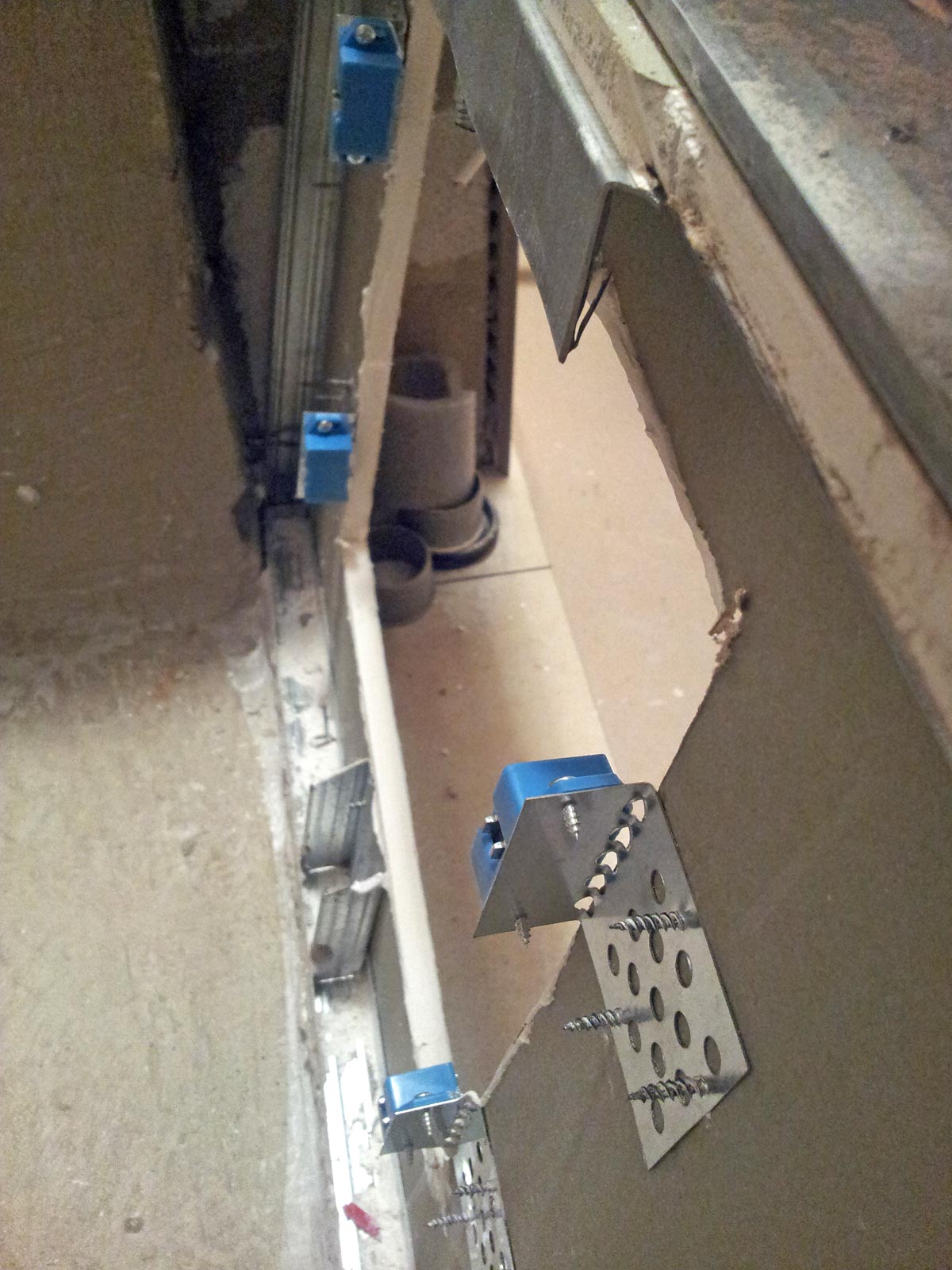

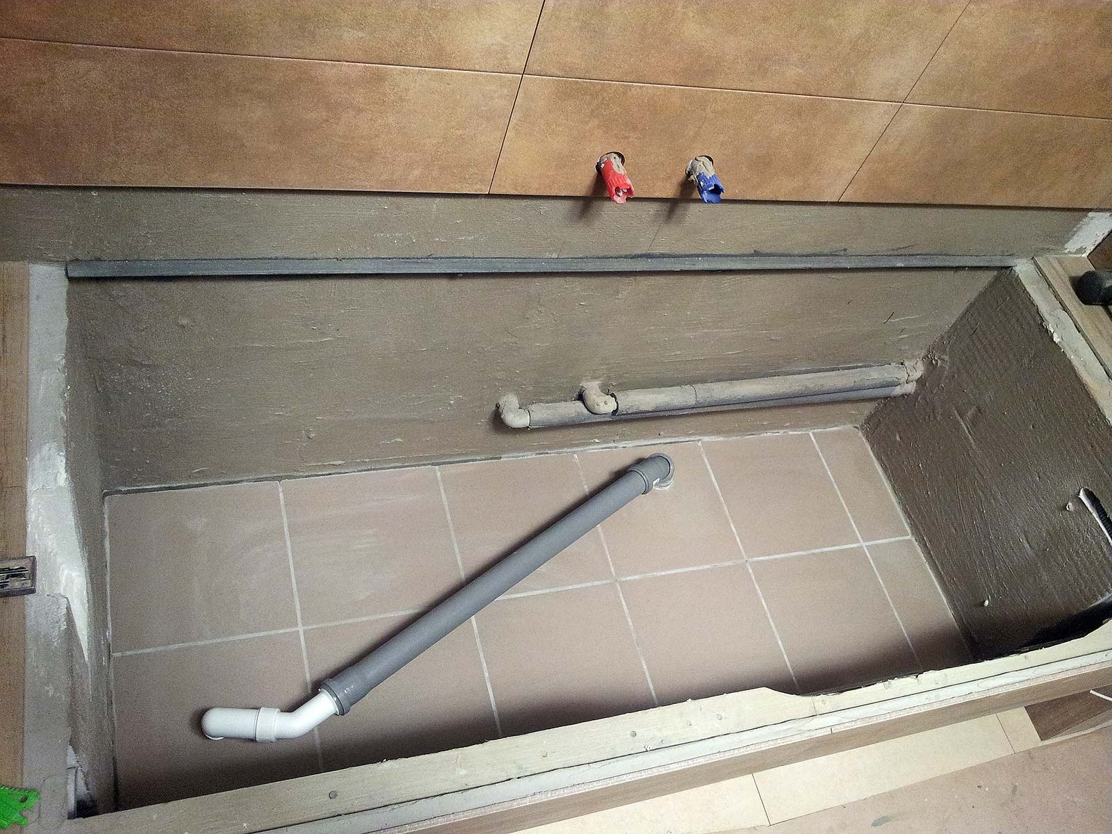

А можно несколько вопросов?

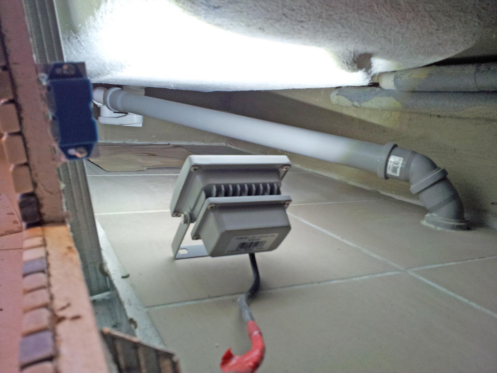

1. Ванна размер 180*80 KOLO? как впечатления? дно запенивали?
2. Под ней выполнена мозаика и подсветка. А можно поподробней: стенд с мозаикой съемный? если да, то как (себе что-то похожее смотрю, только в черно-белом). Если было описание, а я пропустила- тыкните, плиз... Спасибо!
Впечатления будут после тестдрайва. А пока только визуально впечатляет, после тех мелких размеров ванн которые были в квартирах. Дно не запенивал поскольку под дном идет канализация. Ванна имеет жесткую опору по всему периметру. Снизу поставил штатные ножки, скорей чтобы не пропадали напрасно, также они не мешают доступу к канализации. Фото с ними не делал.
2014-10-10-18_49_17.thumb.jpg.ca9ed3fdd7171bfc0ecca8ed813baaa3.jpg IMG_20141013_144106.thumb.jpg.4c59543d8772c897938c4e88b1ec1474.jpg 2014-10-13-14_41_20.thumb.jpg.1063989c22866fd745bf192cbd29ffed.jpg
Была идея сделать его съемным. Но вес его с мозаикой был бы слишком большим. Сделал просто два люка 30х30см на магнитах. Один для ревизии сифона, другой для того чтобы место под ванной не пропадало, можно поставить туда "нужные вещи" которых всегда найдется достаточно.

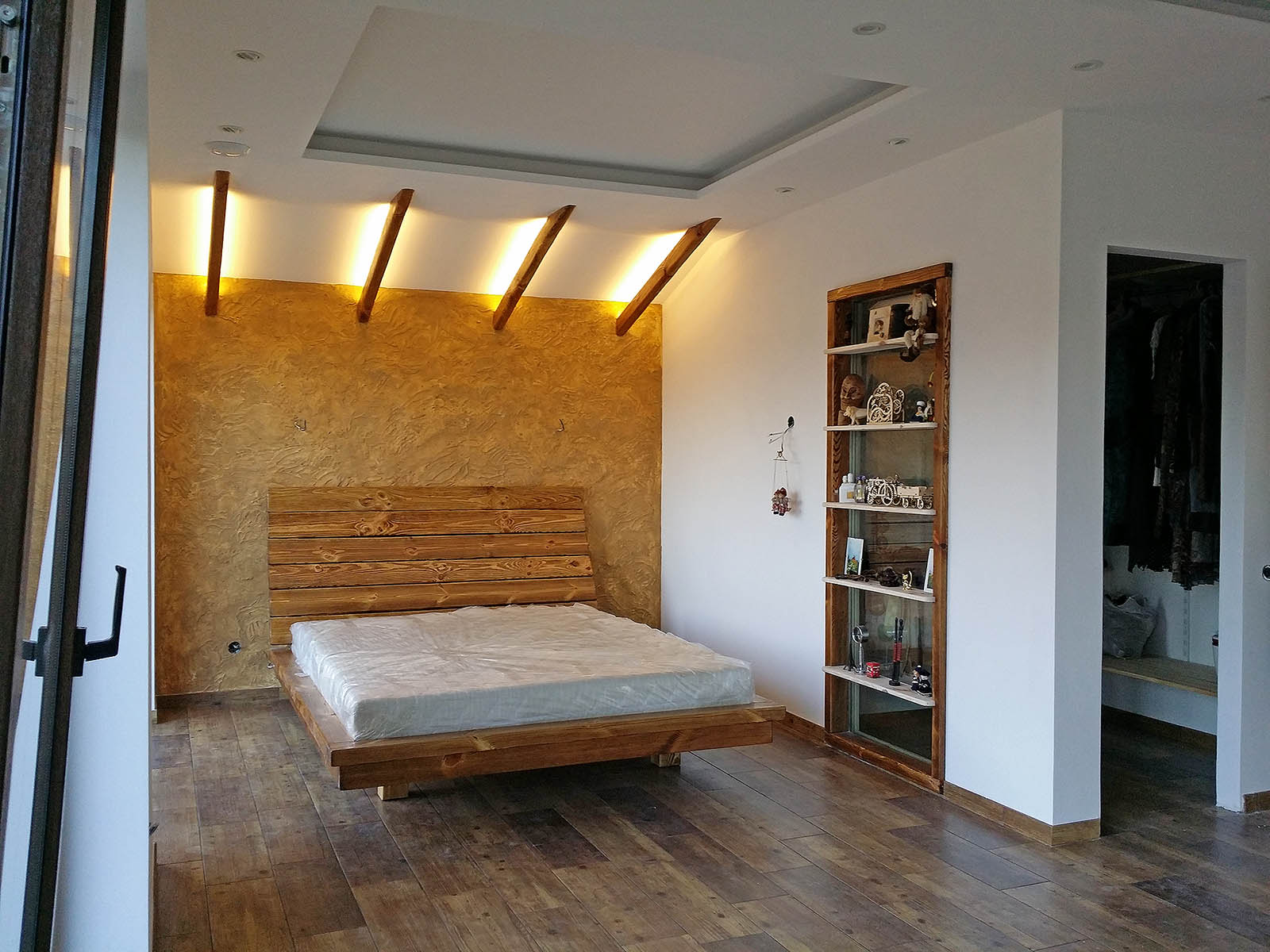

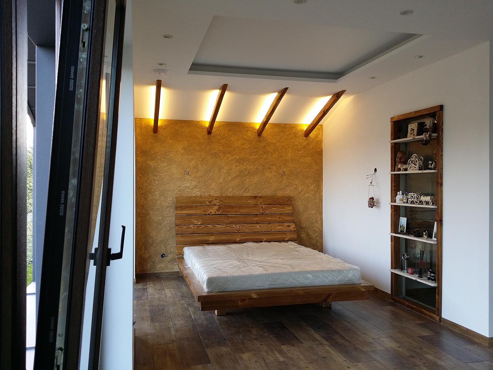

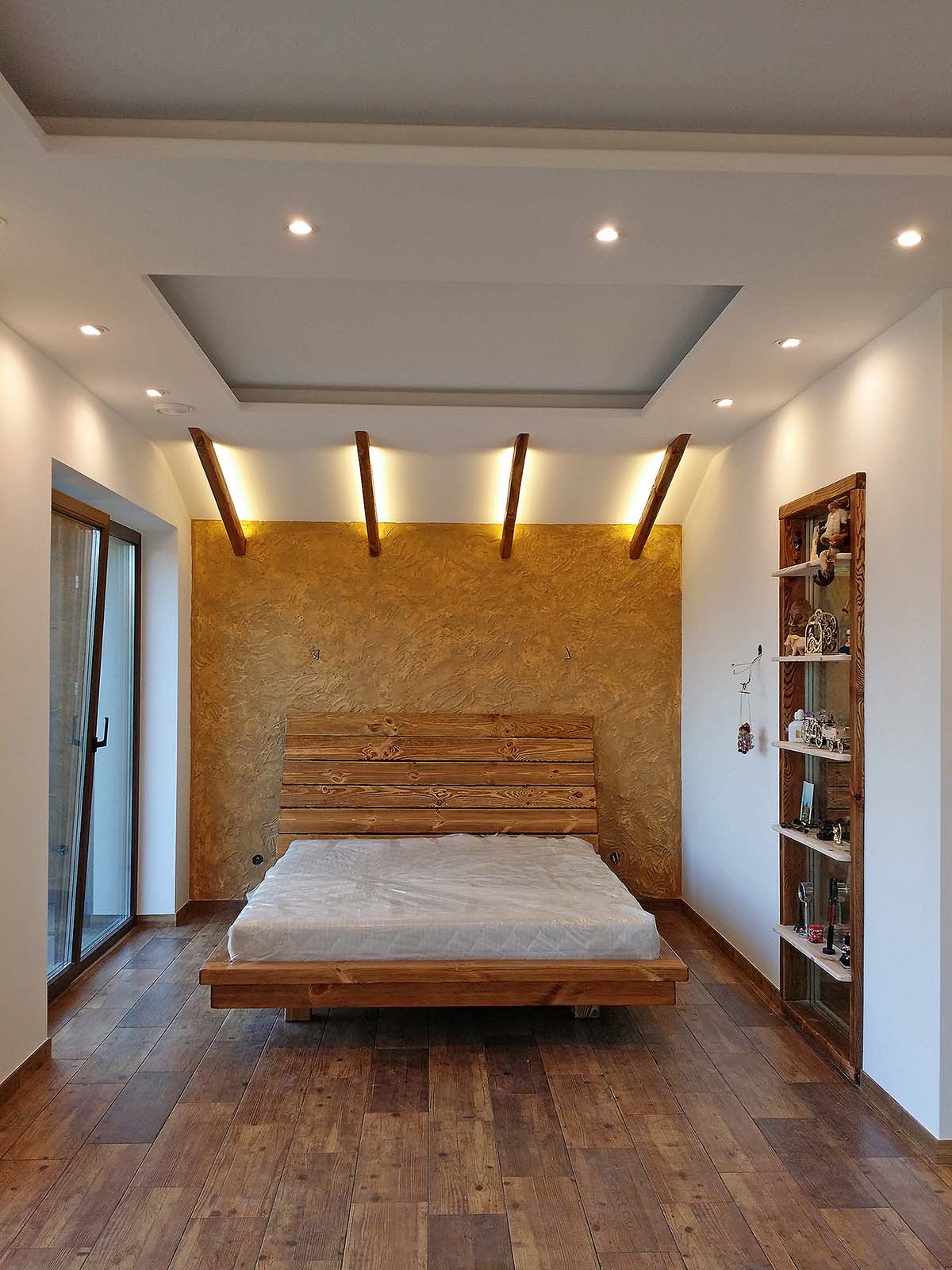

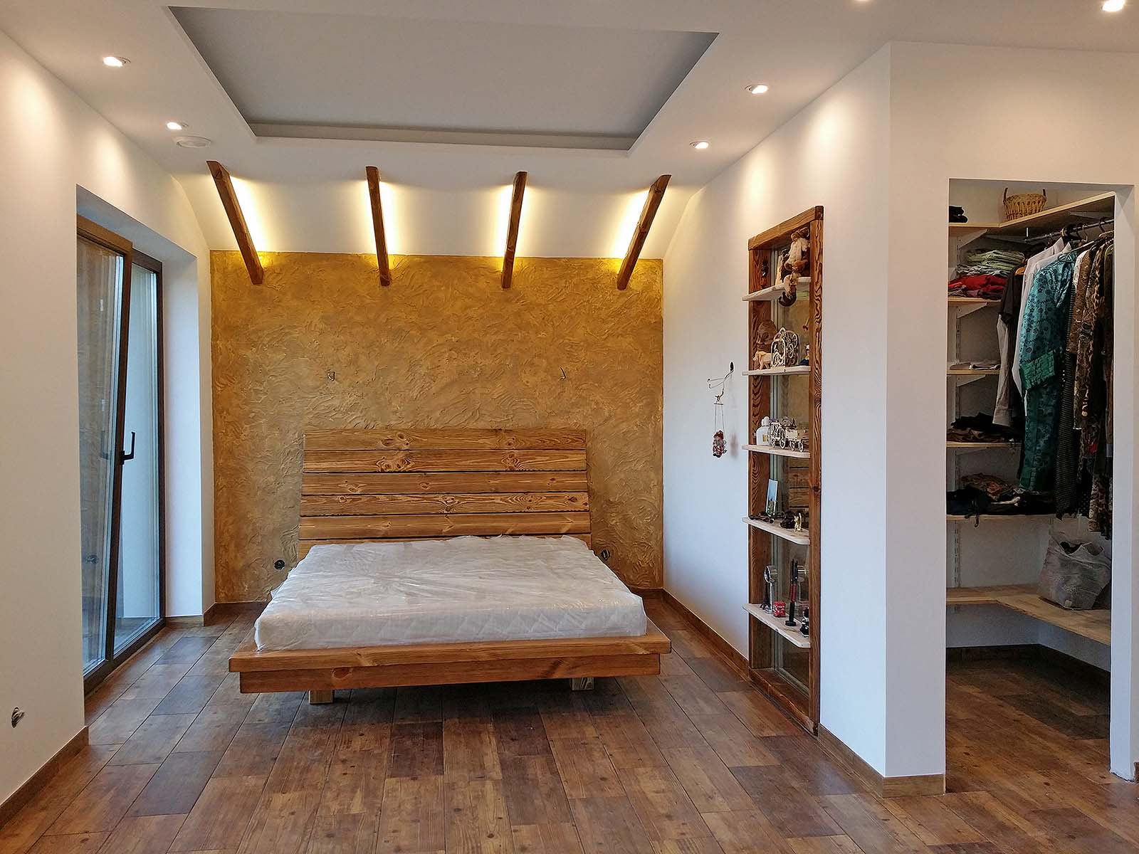

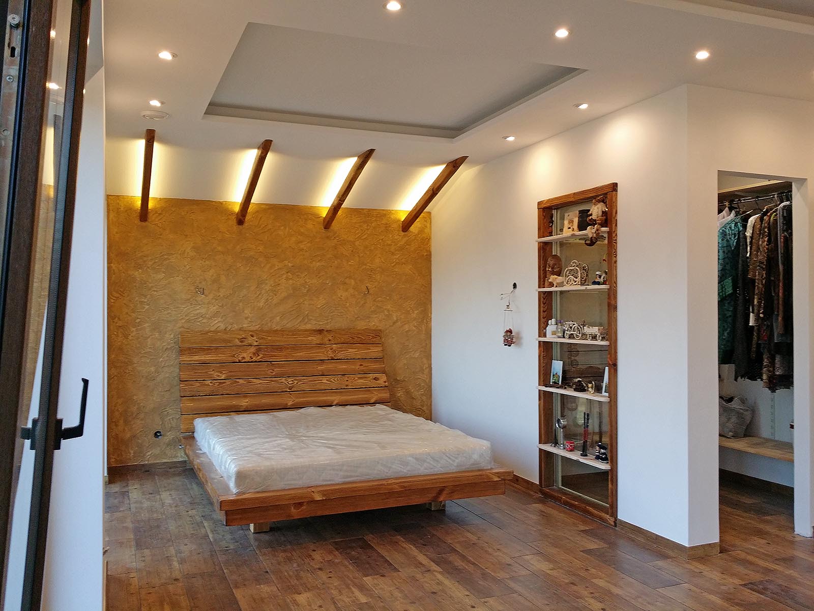

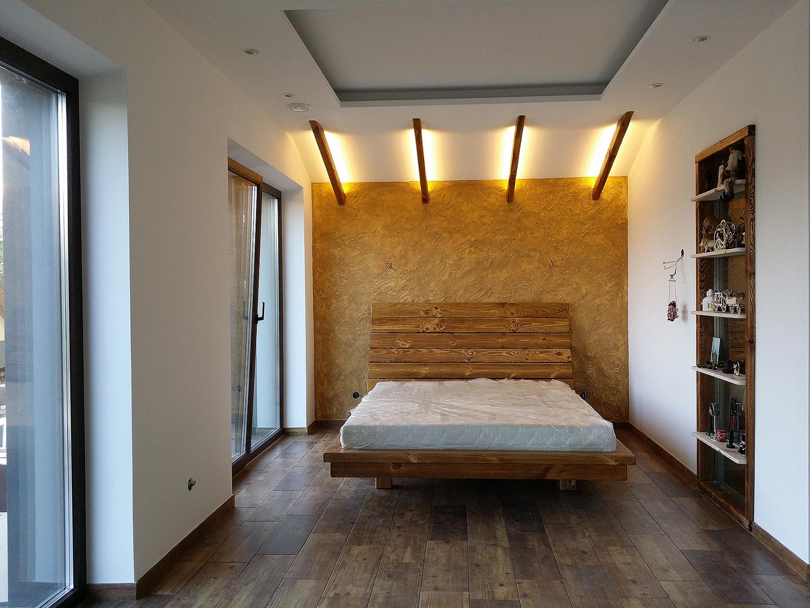

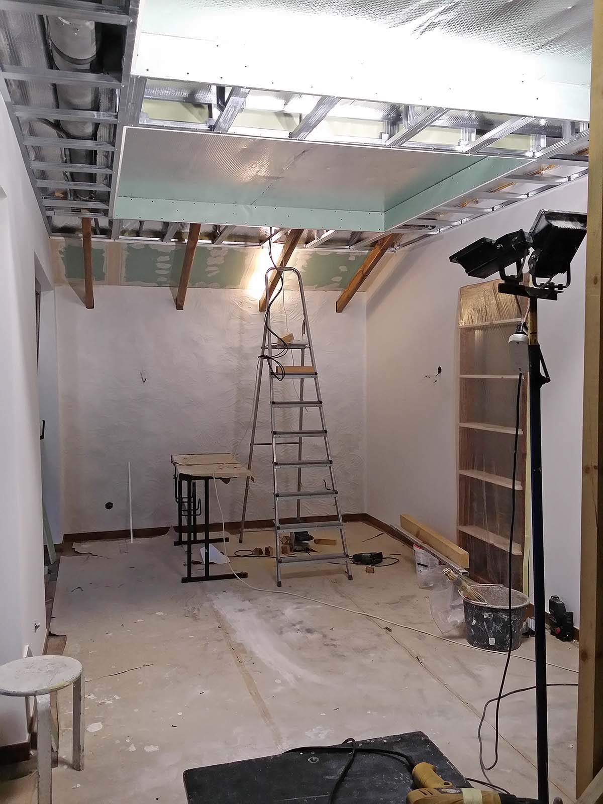

Закончились грязные процессы в следующей комнате. Подключил подсветку за балками и основной свет. Осталось поставить розетки/выключатели, и сделать потолочную подсветку. Наверное потом перекрашу стену как-то по другому, чтобы не сливалась так с кроватью.
121913373_2015-05-0118_48_49.thumb.jpg.a4384762777c28e5206e5cb05871ff8c.jpg 623362130_2015-05-0118_50_21.thumb.jpg.bf4d5de5ef349e21a5f8b880ef80c20b.jpg 951333619_2015-05-0118_50_34.thumb.jpg.b611925beff32696891d83700128d810.jpg
1266934599_2015-05-0118_58_23.thumb.jpg.f0ac6dda608c060e427917622bce93da.jpg 848324228_2015-05-0118_58_40.thumb.jpg.1640c7856fcbff58ba6e7ab891702a9a.jpg 1431637128_2015-05-0118_59_25.thumb.jpg.81ee9c1b6b739babaf94b4cd19770cd6.jpg
1746898405_2015-05-0119_02_24.thumb.jpg.f6ecee2884c88f6e306a79e0802a92af.jpg 1214836181_2015-05-0119_08_41.thumb.jpg.e77bc7b7bbfd7cebc953392f21b3fe4a.jpg
Немного фото процесса:

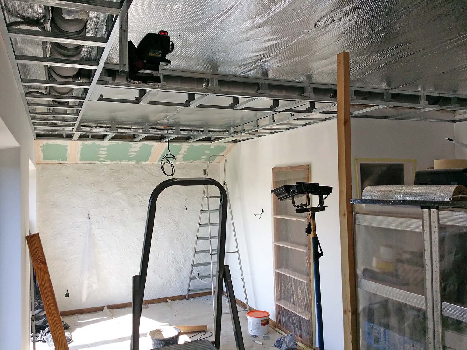

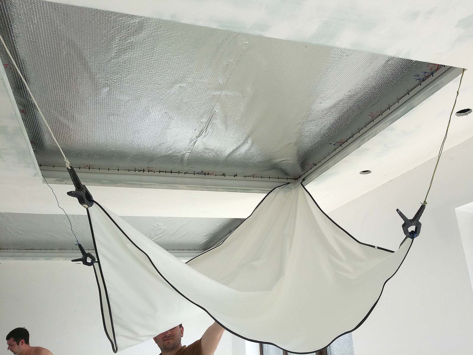

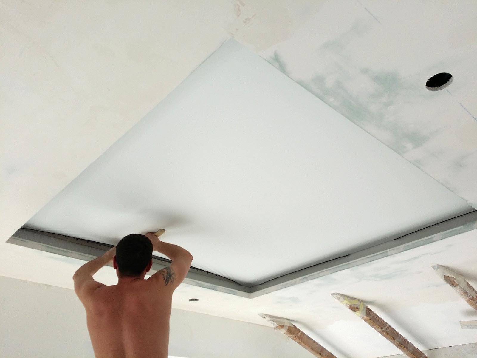

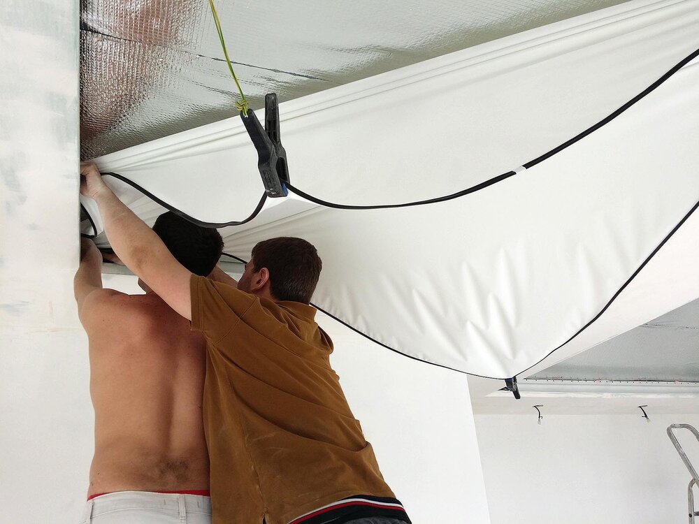

Подвесные потолки. Восторг от монлиеносного, по сравнению с гипсокартоном, монтажа. Напряг от специфического запаха как от надувных матрасов. Сейчас уже выветрился. Но желание его ставить в остальных помещениях поубавилось.
2099771429_2015-04-1711_18_08.thumb.jpg.145ed5c1916f283b92f164ea3b1c84f4.jpg 1647469232_2015-04-1711_19_32.thumb.jpg.0c511692732b89066809756e5f59c0ab.jpg 1768330148_2015-04-1711_22_00.thumb.jpg.823b266c20455a1d28bd5bc9b17b0245.jpg
Каркас и гипсокартон
1585407220_2015-04-0811_38_54.thumb.jpg.79d024e93b2a9bd23c67273073633d82.jpg 464005782_2015-04-0819_50_42.thumb.jpg.164e378c6a986d8191e369f8e4a9d8ee.jpg

А что за натяжной? Производитель?
У себя тоже есть мысли делать,только по периметру имитация балок планируется...
