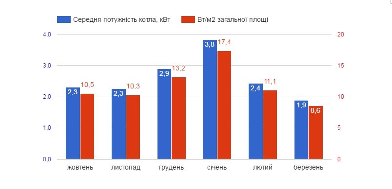

3. В самые сильные морозы Protherm Скат на какой мощности работал?
Зависит от того как использовать котел.
Фактические показатели по среднемесячной мощности выкладывал здесь www.stroimdom.com.ua/forum/showpost.php?p=3881906&postcount=1774
В самые морозы среднесуточная мощность была 7.3кВт (только 2 дня в январе).
При этом включение котла на определенное время на максимальные 12кВт может быть довольно частым явлением, так как мощность котел подбирает сам, особенно при резких похолоданиях, либо при прерывистом режиме отопления.

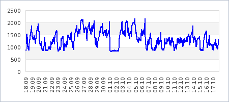

Если же не выключать оттопление и держать на тех же 22 градусах, то утром трудно выйти из спячки :)
Обратил внимание, что самым худшим образом на "выход из спячки" влияет уровень СО2 - чем он выше, тем тяжелее утром проснуться. Примерно 2 месяца наблюдаю за уровнем СО2 в квартире (гостевая), правда датчик не откалиброван и при самых хороших раскладах показывает минимум на отметке 800 ppm (01.10-02.10 никого не было дома, форточки открыты).
1. Посмотрите на пики уровня - это всегда под утро до того как открываем окна для проветривания.
2. Посмотрите на изменение тренда после 06.10 - включили центральное отопление (батарейное). Такое ощущение что за счет конвекции в квартире потоки воздуха стали "ходить" лучше. Если ранее уровень СО2 доходил до 2100 ppm, то сейчас максимум - 1800 ppm.
Вывод - необходима хорошая/контроллируемая вентияция в доме.
