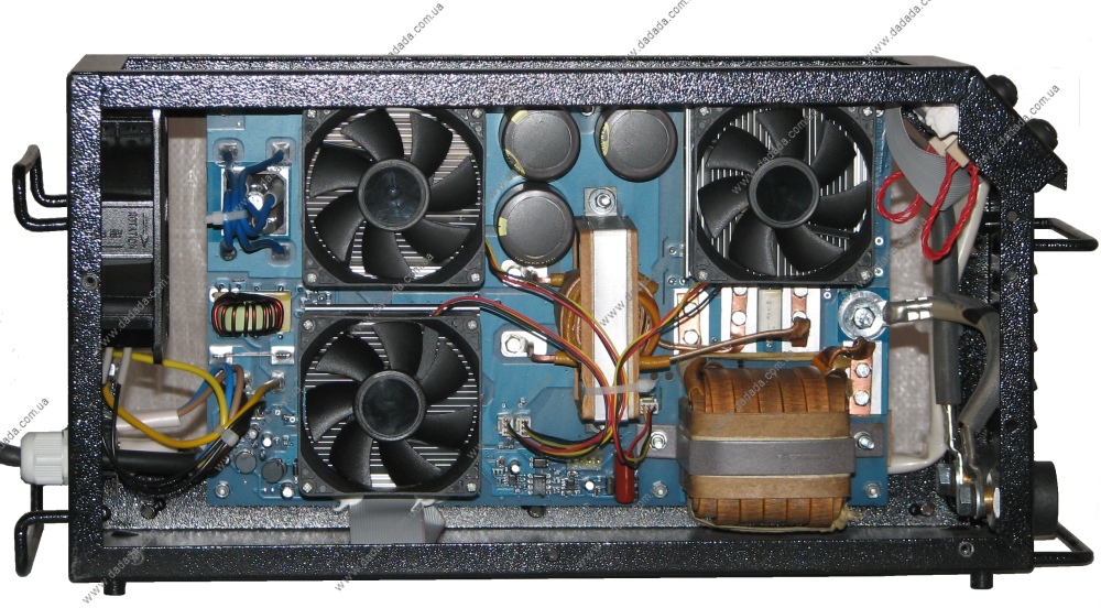

Можно даже открыть любой инверторный сварочник - там режимы работы потяжелее, но наблюдается такая же вакханалия соединительных проводов. НО ОНО РАБОТАЕТ.
А с этим поспорю, любой инверторный сварочник . Вот наш украинский SSVA-160. Монтаж заглядишся.
Правда у самого Леотон-1000. В середину не смотрел. Страшно.:)
Но работает.

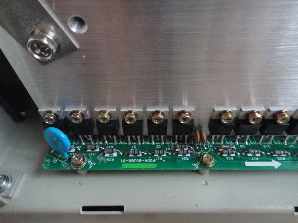

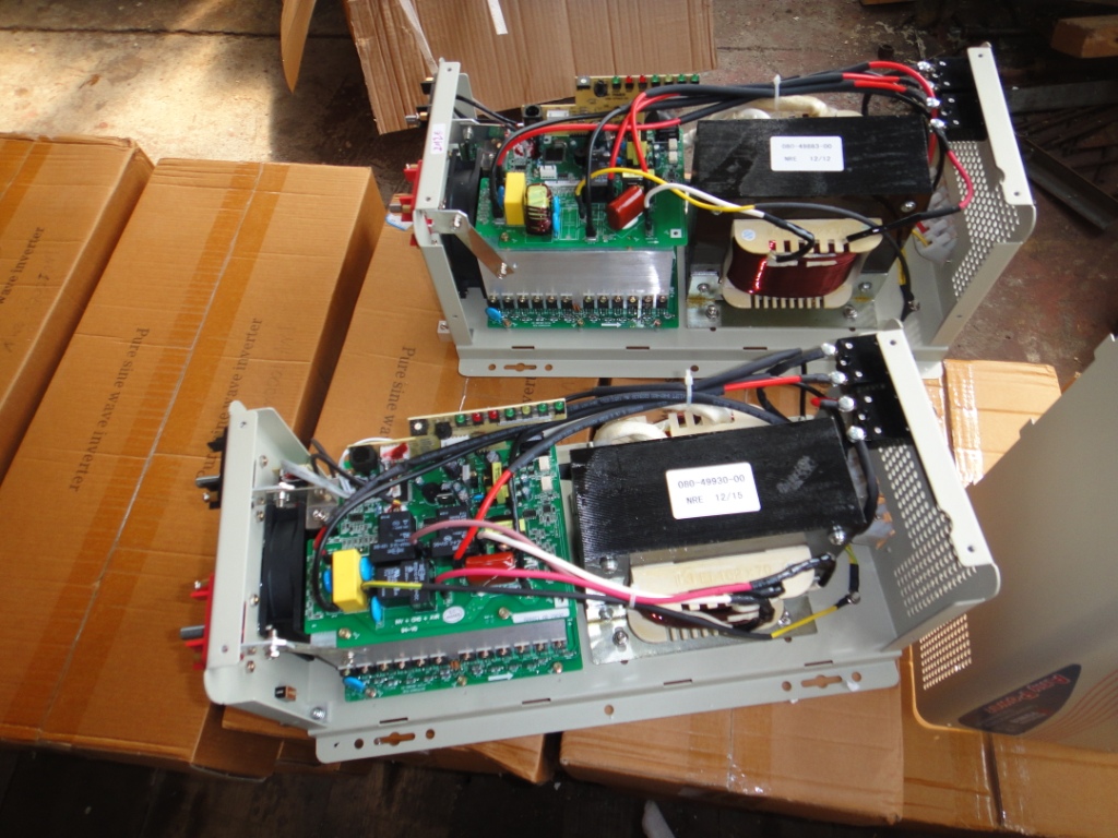

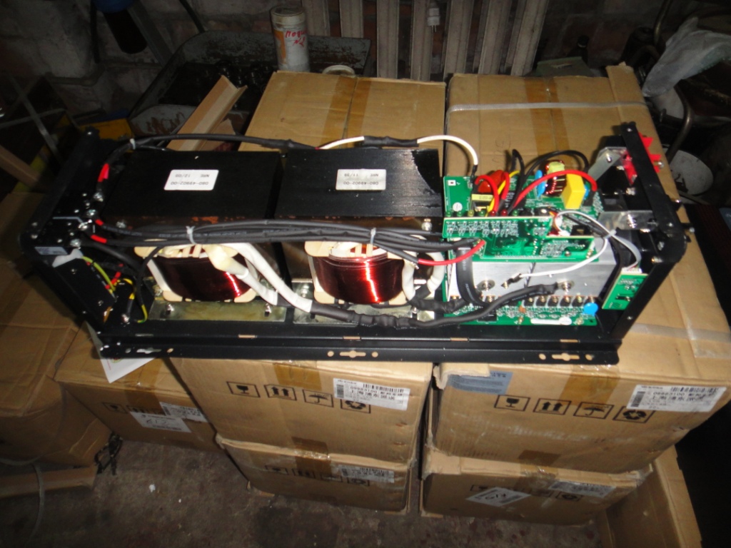

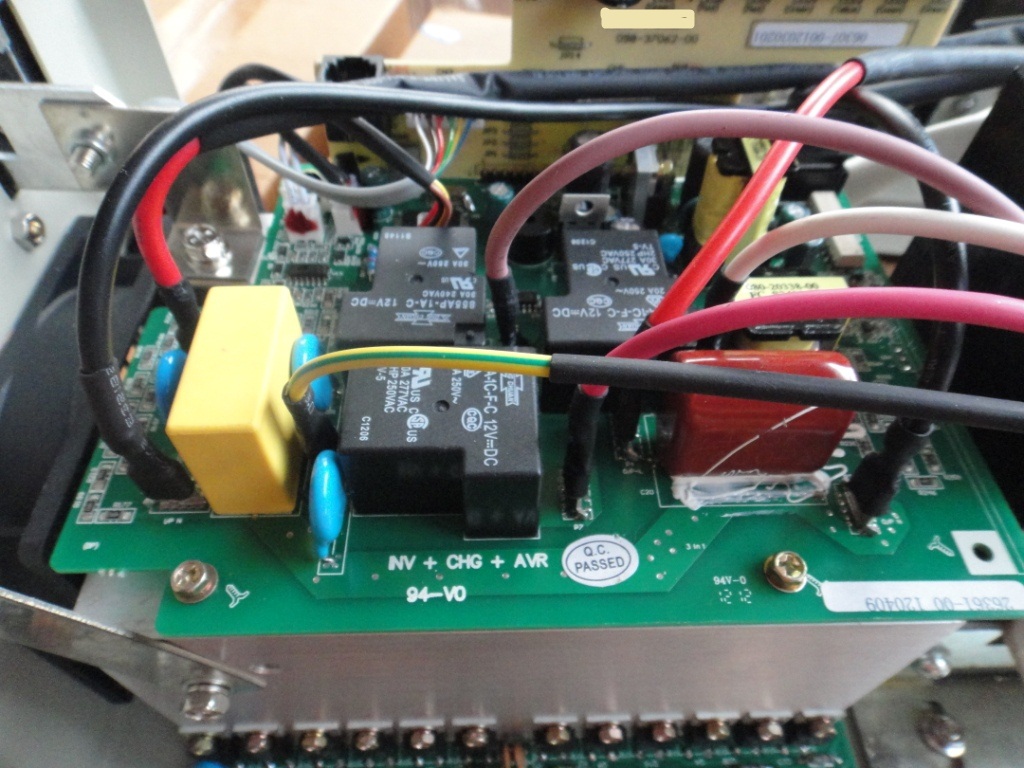

Ок. Я поставляю инверторы которые составят конкуренцию и Галсу и частично Икс-техно.
Вот:
Смешно будет потом, когда в Украину и детей будут импортировать тоже китайцы.
Все что сделано не руками у наших получается красиво и очпуительно :D
Вот, нашел это ничтожество:
Ну знаете, уже хоть плата покрасивше, и СМД ставить начале, всетаки есть подвижки в правильном направлении.
