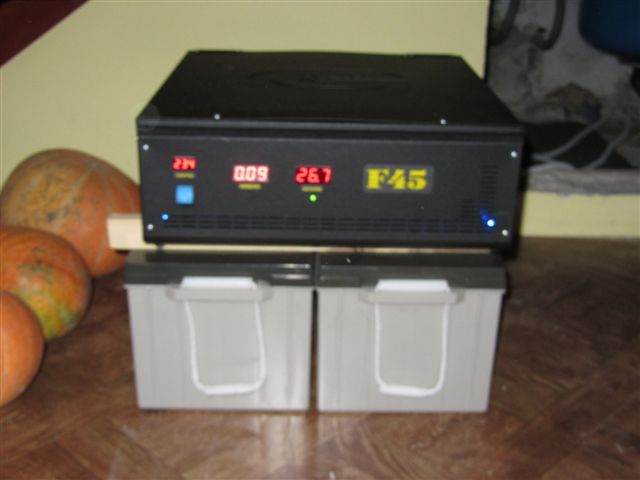

У меня Форт F45 в буферном режиме показывает напряжение батарей 26,7В - это 13,35 В для одной батареи.
