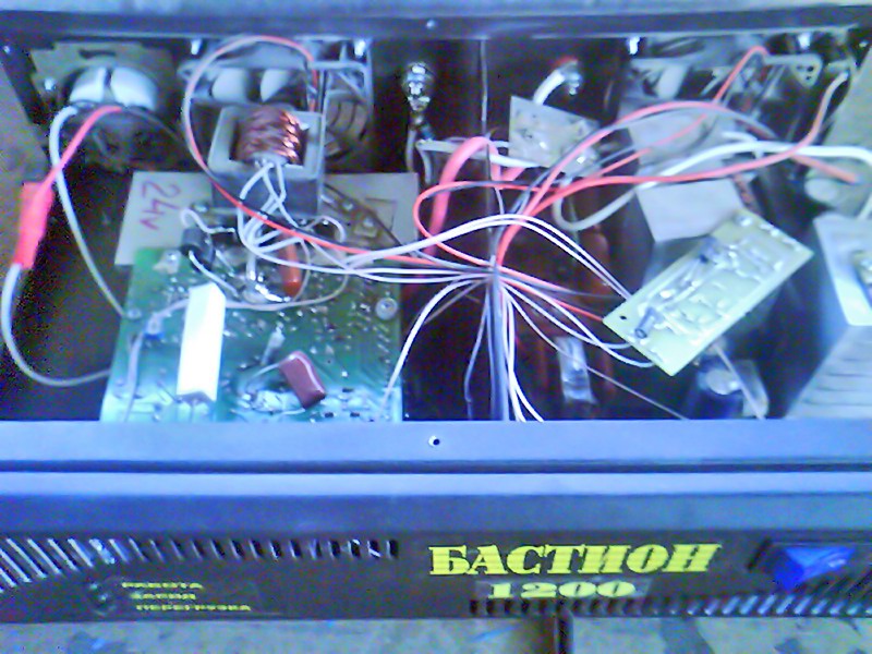

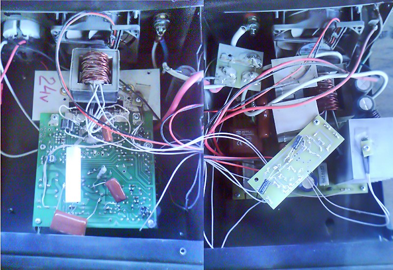

А вот и культура сборки, во всей красе.
Сразу не написал, что кулер заело, вот и разобрал и чуть не заплакал от увиденного.
Теперь собсно надо все это говно вынуть с корпуса и перебрать, с нормальным монтажом и креплением блоков. Иначе, не могу в котельную, такое .. поставить.
Змінено користувачем V1taLiy
V1taLiy, этот тип монтажа уже становится привычным фирменным знаком производителя, я его называю "Не влезай - убъёт!" :)
У этого "производителя" другого типа монтажа отродясь не бывало :twisted:
Теперь смотрю и думаю как это всё до ума довести... Наверное, даже в китае такое редкость
Катушка, слева, за радиатором, прижата к этому самому радиатору... прямо к ребру. Замыкание - вопрос времени, если канечно там не один полюс

Когда мой форт в очередной раз самоотключился- и я заглянул в вентрешетки- ходил в шоке неделю. Тоже думал че делать. Ну очень достал он меня своими ултразвуковыми эффектами от вентиляторов, самоотключениями и не желанием поднять розряженый аккумулятор. Ну в общем вернул я его- поставил другой.
я их продаю и ремонтирую.
(тут мне даже пальцы хотели ломать добрые люди):rolleyes:
по зборке конечно кафно, качество на очень слабенькую троечку (двоечку)
но ребята, они работают :) (не всегда конечно)
так вот я заметил, что последнее время, на ремонт стало приходить намного меньше моделей !! тоесть что то на Галсе у Нифонтова поменялось и не в худшую сторону ! (хотя может не несут на ремонт а выкидывать ? :D шутка)
Кстати, разговаривал с Колей и Сережей Нифонтовыми, говорят что новые форты и прочая продукция, уже не даст повода для насмешек про сборку :D
воть кстати новый нано дизайн, уже запущены в производство :
что там будет за сборка - ХЗ, время покажет, если заполучу новый агрегат, пофотаю, там видно будет :)

пообещали сейчас скинуть, вот и увидим )))) (фото) :)
Добавлено через 22 минуты
собсно вот фото старого форта
свободное место внутри для увеличения мощности, устанавливается дополнительный бустер, и форт30 становится на 1кВт мощнее
и опять же, эту фотку сделали сами производители, просчто открыли по моей прозьбе первый попавшийся, согласитесь, изменения есть
НО это все равно уже предыдущяя модель
ИМЕННО новенький тридцать пятый фортик, увидим через минут 30-60, мне тоже очень хочется взглянуть :)

Посмотрел фотки и.... Ну проводка уложена, но идеология то осталась таже! Я думал что с цветом они хоть начинку другую поставят...
За оперативность спасибо! (За фотки)
Да ксатати истины ради, должен сказать, что у меня с одним стабом LVT были проблемы- заменили (умер в первые сутки работы).
Проблема в голове, ну помоему нет там головы которая сможет все на одну плату уложить и при этом учесть паразитные емкости и многое другое важное в высокочастотных источниках.
А так платы как остались самотрав, но другие они быт и не могут покудова это аналоговая схемотехника.
Собрали бы всех с Одессы да с Вышгорода да с Житомера да еще где там ваши разработчики, да довели бы до ума, может и получилось бы чего. А пока воз и ныне там. Ждемс, я не против ими заниматься, но только когда будет неубиваемый и красивый со всех сторон аппарат.
пысы. А 7 вентиляторов, то часом не много?:rolleyes:
Зеленая плата левый нижний угол - готовое решение судя по разводке или прогресс есть все таки.
Восьмой вентилятор прикрыт платой и плохо просматривается(центр чуть выше)
Представляю какой шум стоит о них .
А ну да точно, только этот прогресс просматриватеся еще с глубины веков, в прошлых он помоему тоже есть.
зато как они прекрасно пищат!!!! Схемотехника ведь не поменялась..:(
(кстати вентиляторов там 8 шт :) )
