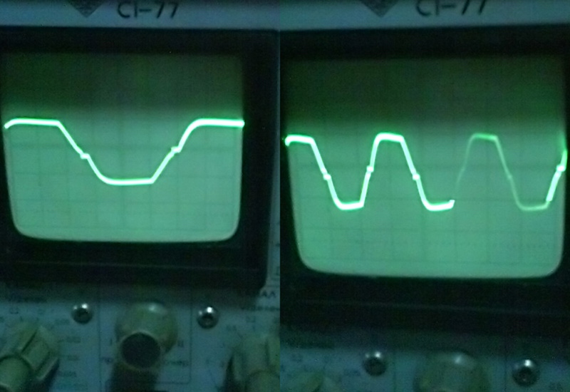

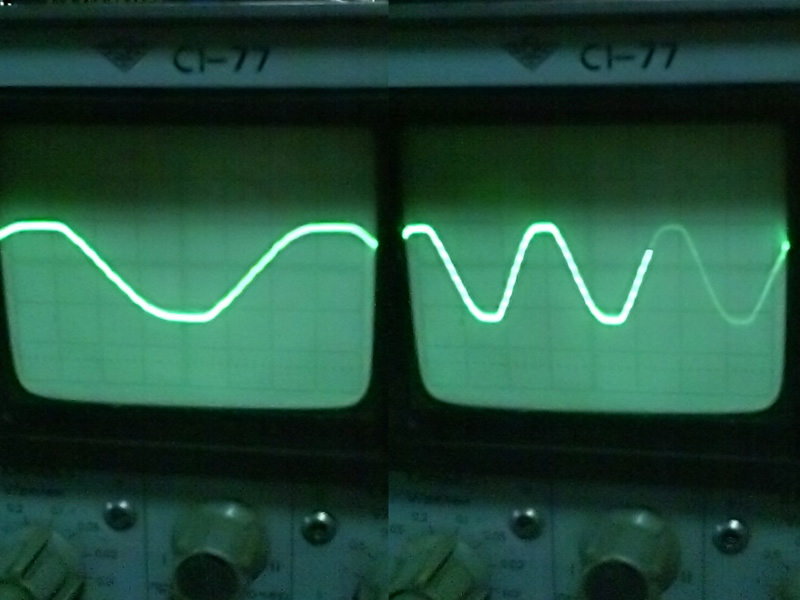

Форма напряжения с резетки и с бастиона.
Переключите развертку во втором канале и разницы не увидите. :D
А смысл? Это на первом канале все
А вы еще на разных нагрузках попробуйте, там интереснее будет..
По тестам Форта я все помню, люди мои с отпусков вернутся и займусь а то сейчас немного времени не хватает.
Ептель, а где же синус, друзья? Галсовцы в рекламе генератор вместо бастиона подключали, чтоли? В резетке как-то повеселей будет...
Обрезаны пики - или алгоритм кривой или DC шина не тянет.
Кривой алгоритм PLL (ФАПЧ) - ступенька при попытке синхронизироваться с сетью по частоте и фазе.

Друзья, скажите, о чем говорит форма напряжения с бастиона? То что там есть искажения это понятно. В чем их причина?
Дак вроде Вам уже ответили:
более технически доходчиво могут обьяснить только производители, идите к ним с вопросом.
