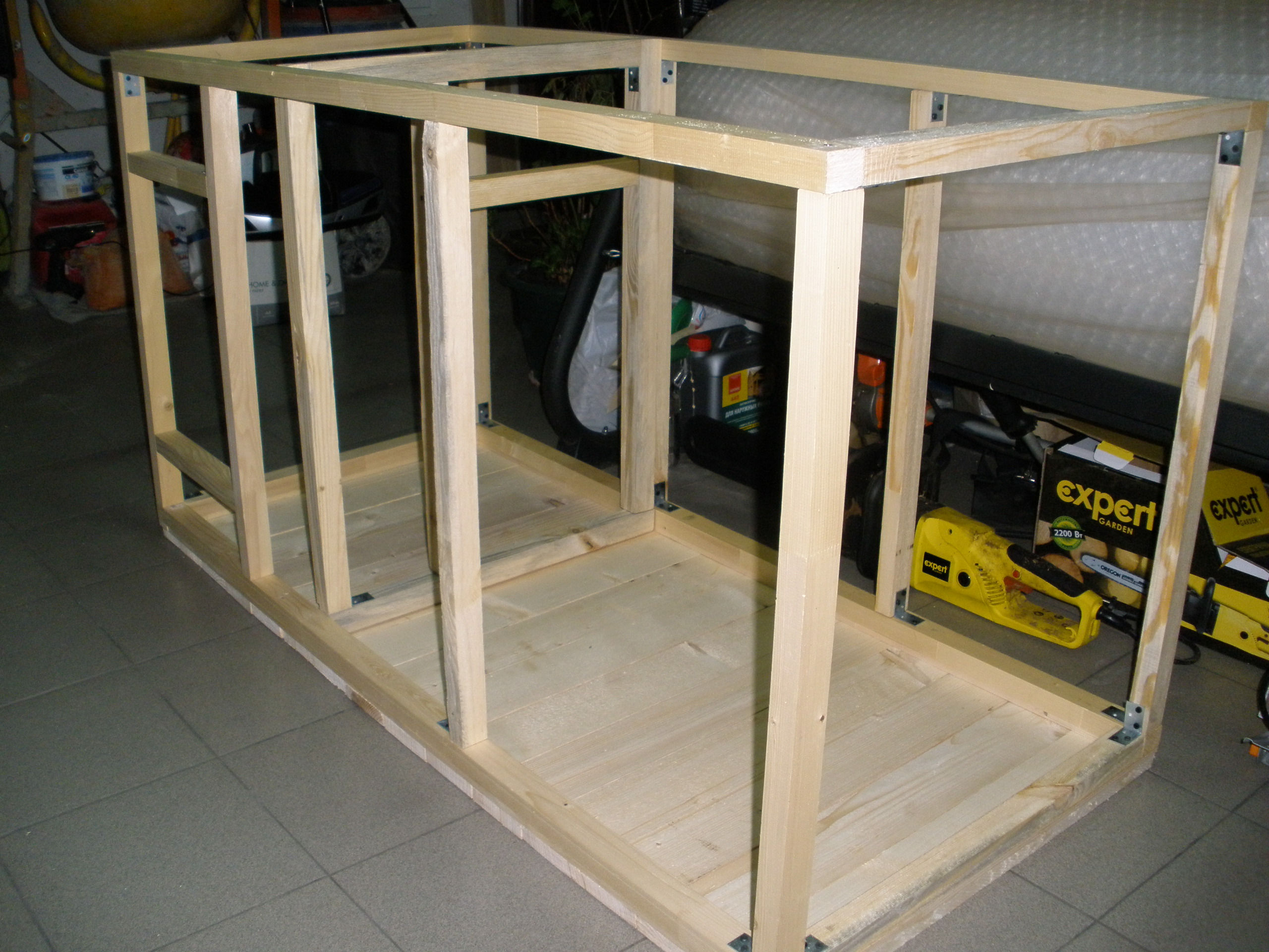

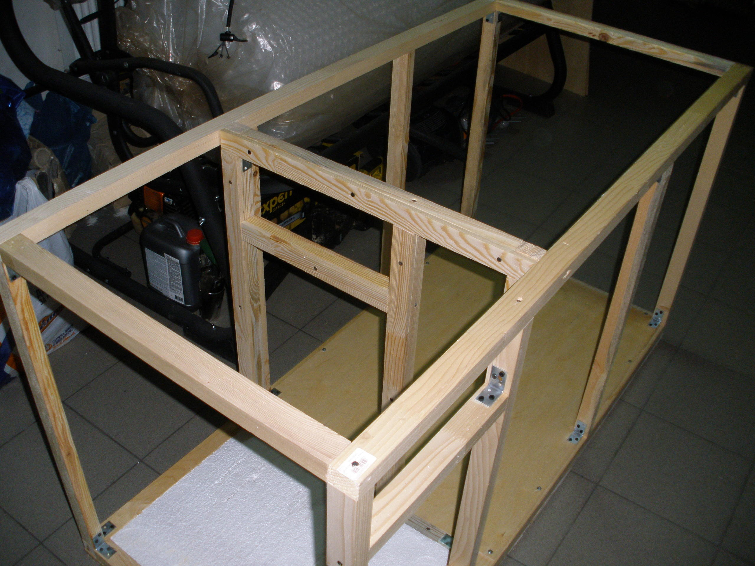

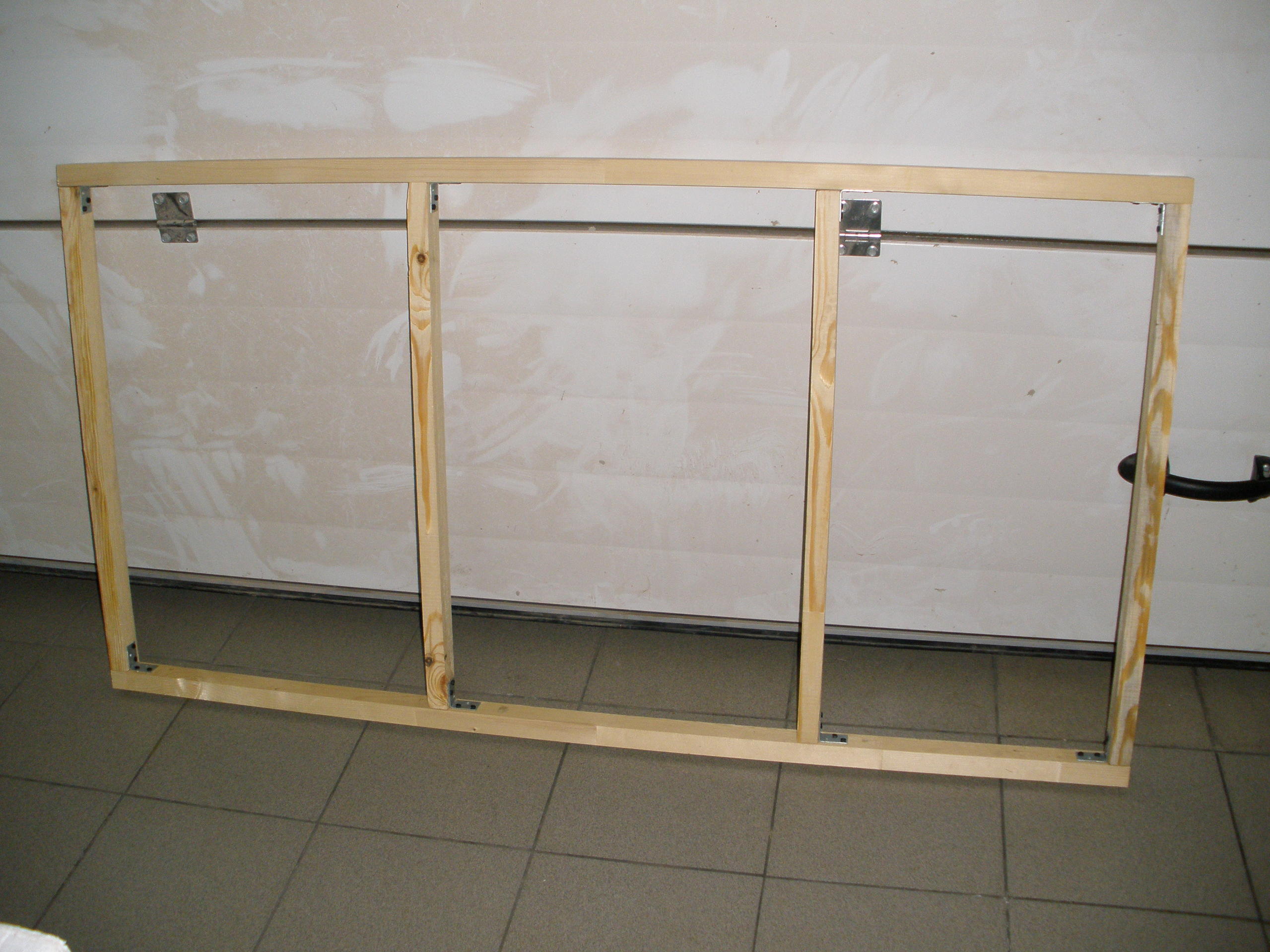

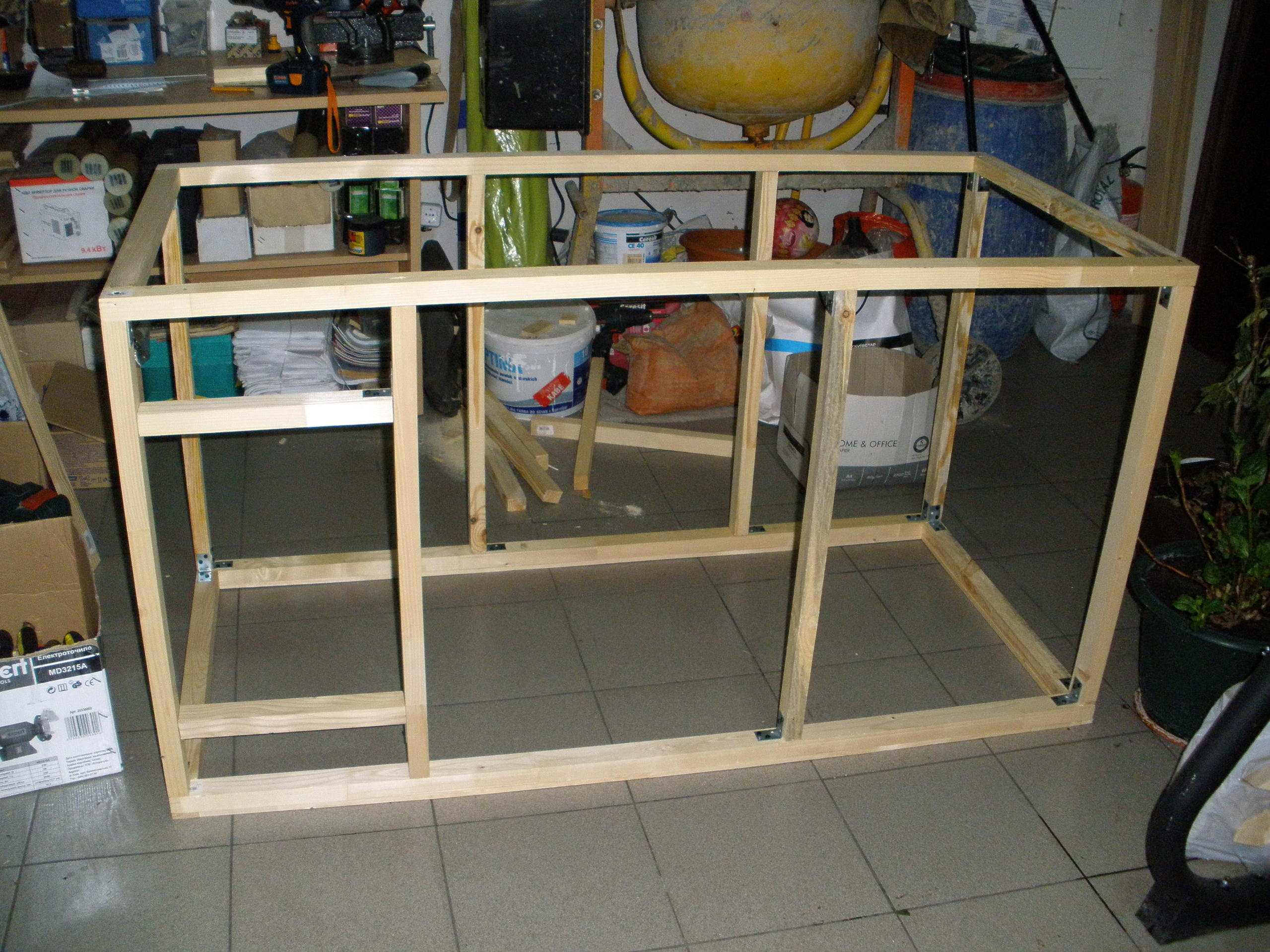

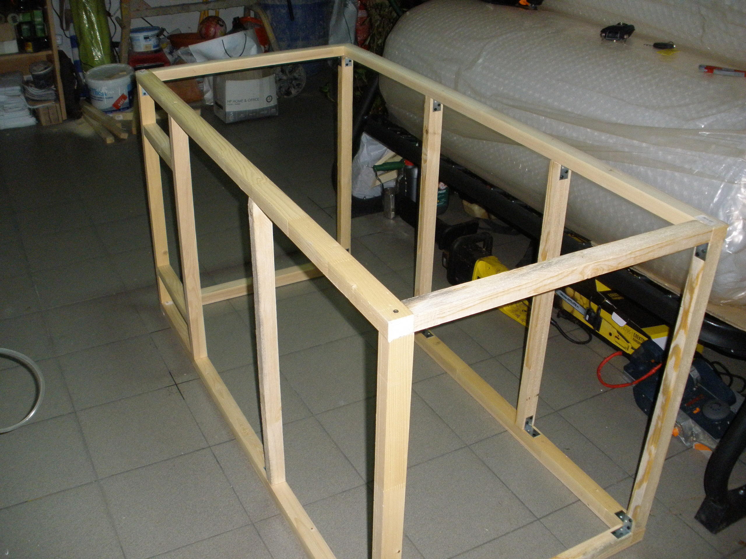

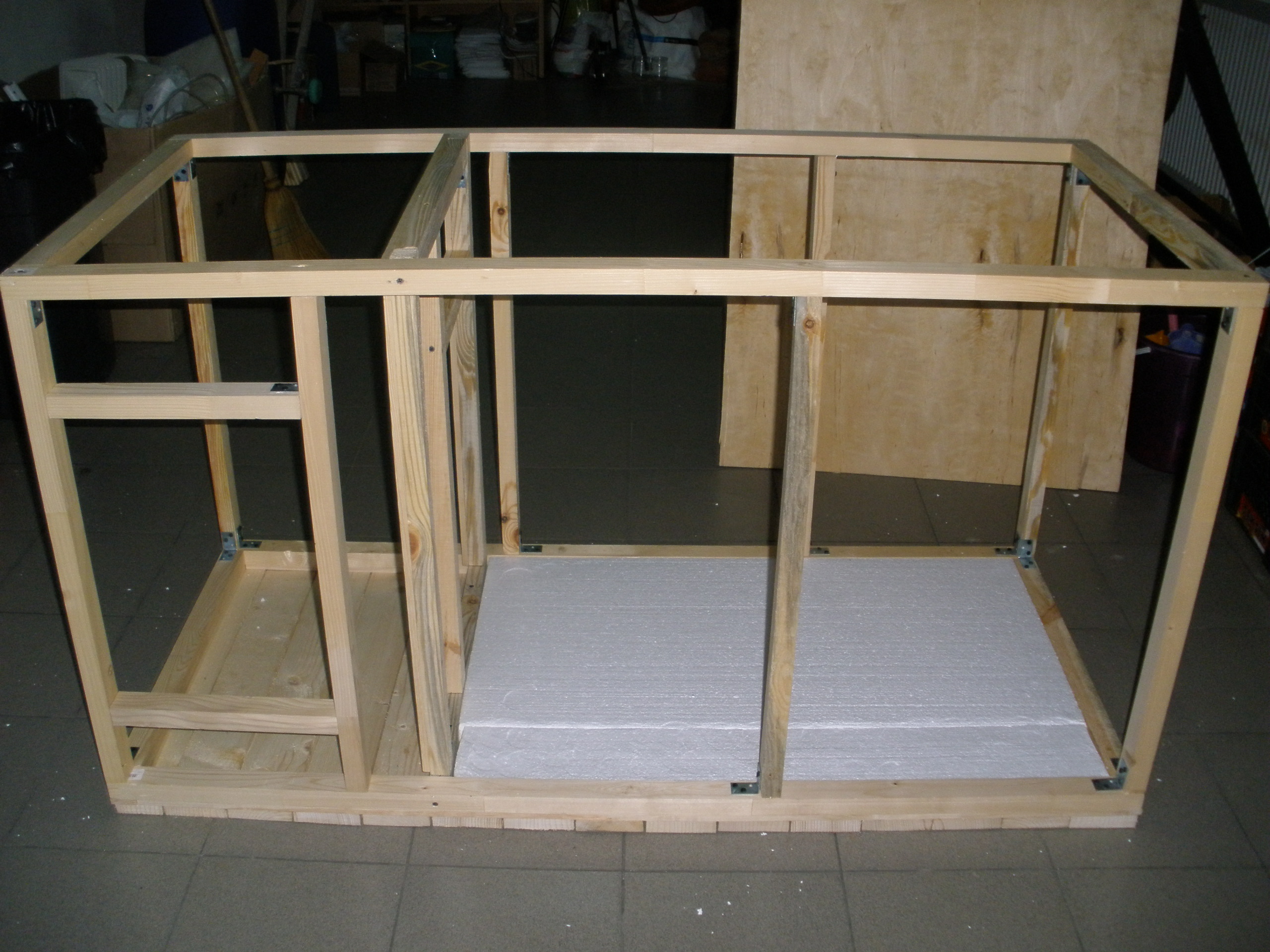

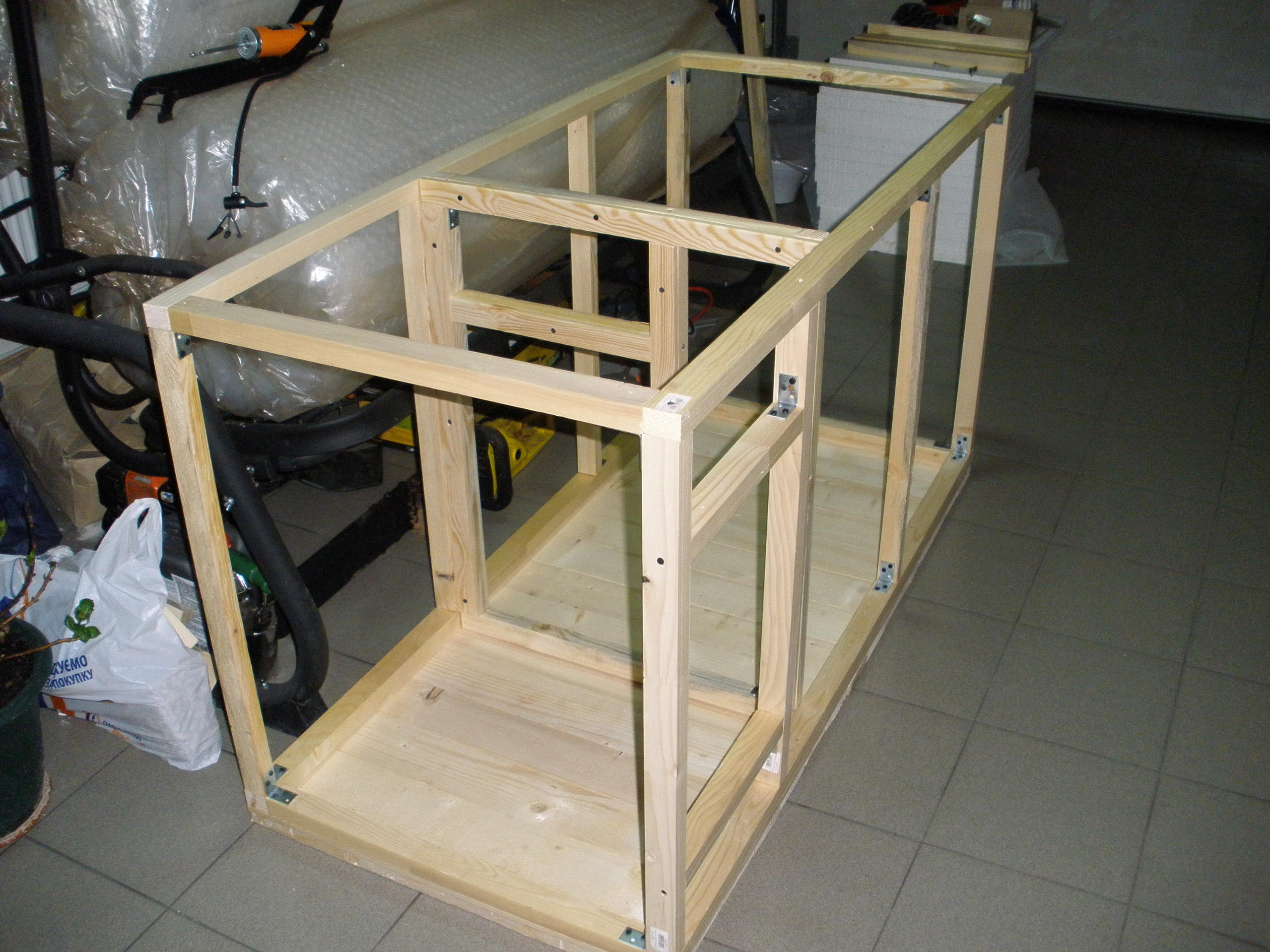

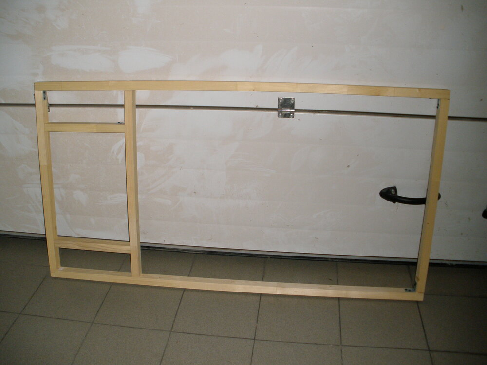

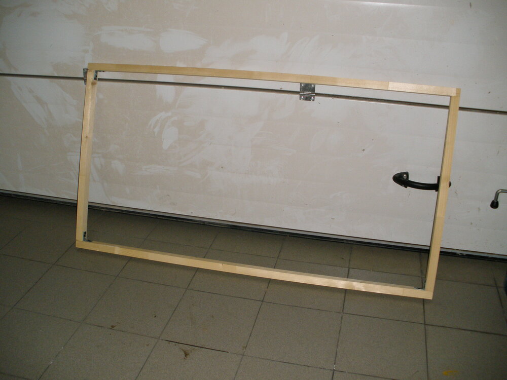

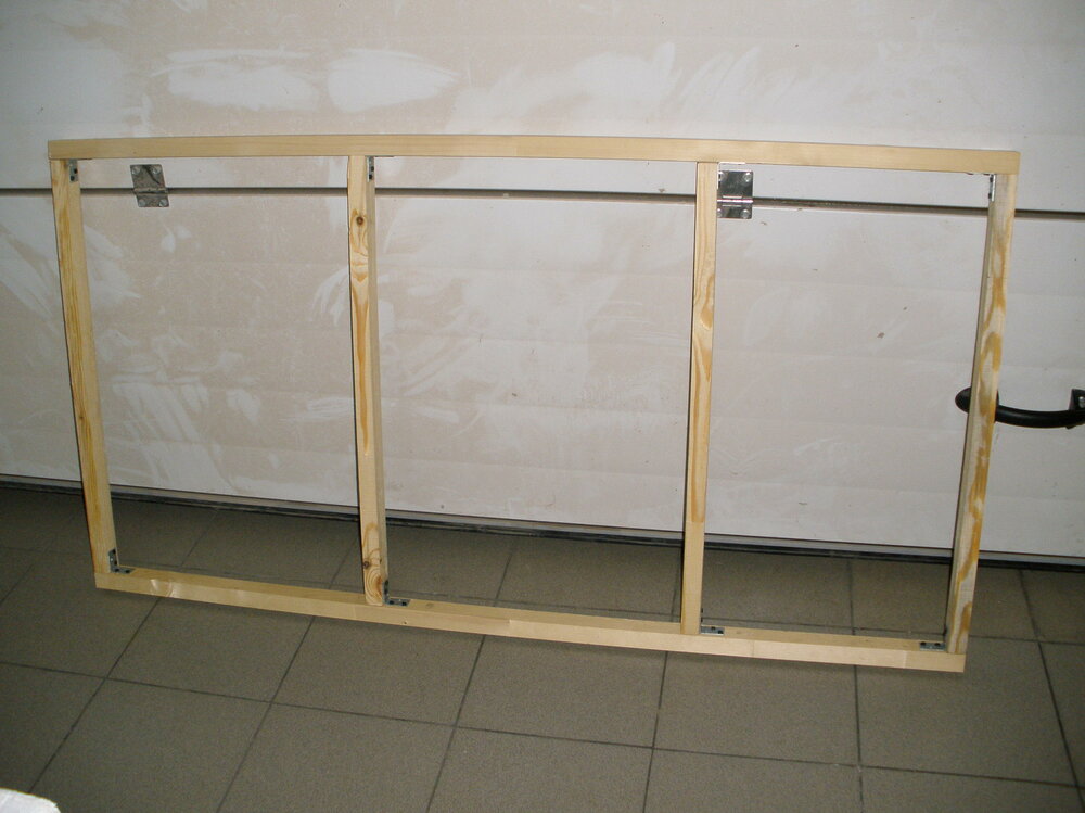

Хочу похвастаться в своей ветке, какую будку соорудил своему Ричи Владимировичу, может кому пригодится. Делал неспеша, вообщем когда находило вдохновение и было желание. Т.к. сейчас тепло и собак спит просто на полу-не торопился. Специально покупал только вагонку и уголки, а всё остальное осталось после стройки.
Будка не совсем стандартная-двухкомнатная(с тамбуром). За основу брался взятый в инете чертёж, но по итогу размеры не выдержаны, а подогнаны под размер вольера и собаки.:)
1. Скручиание брусков40х50
2. Сбор рамы в единое целое.
Змінено користувачем Lipton

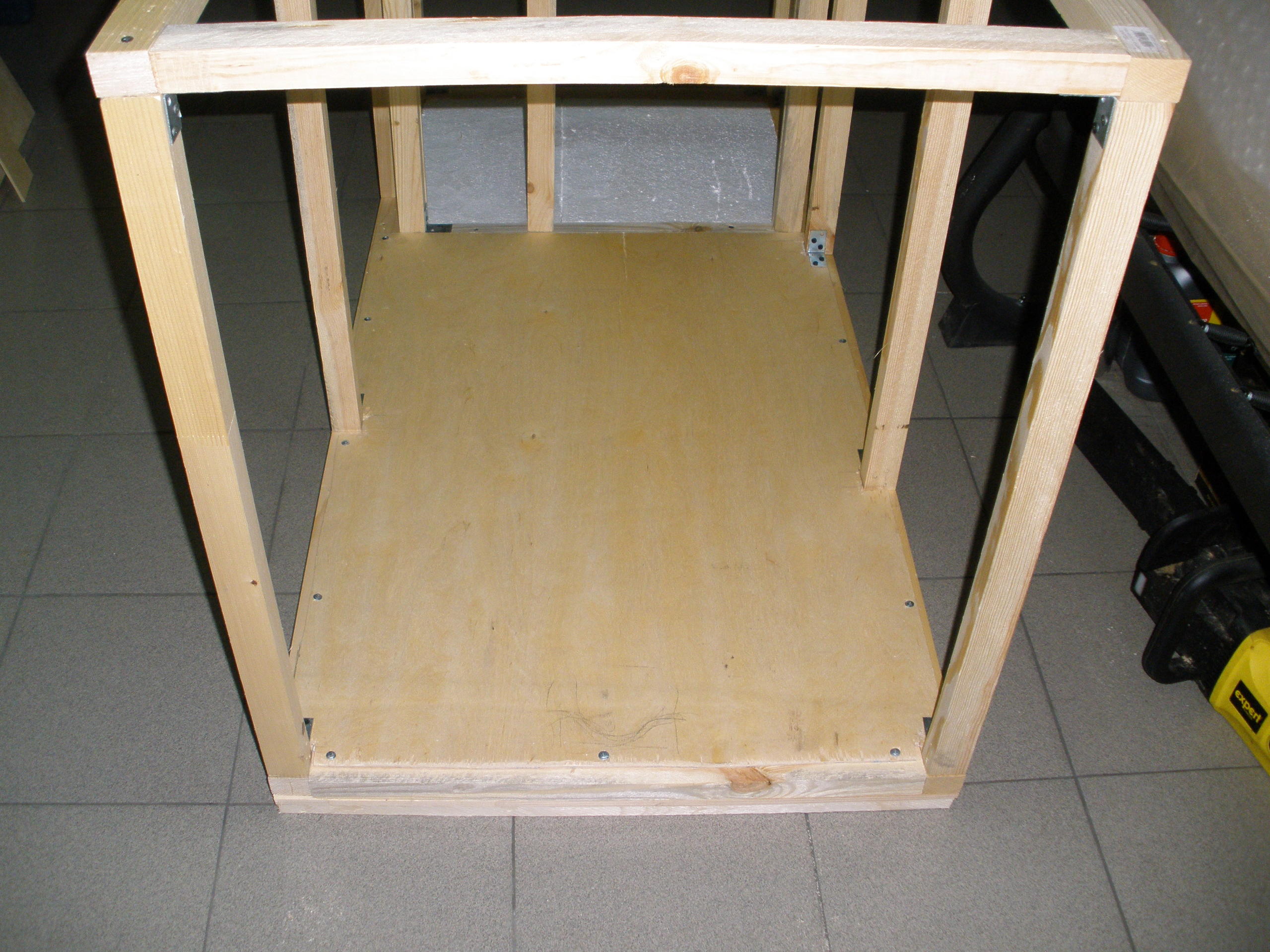

3. Подшив дна доской 25х4
4.Утепление пола пенопластом

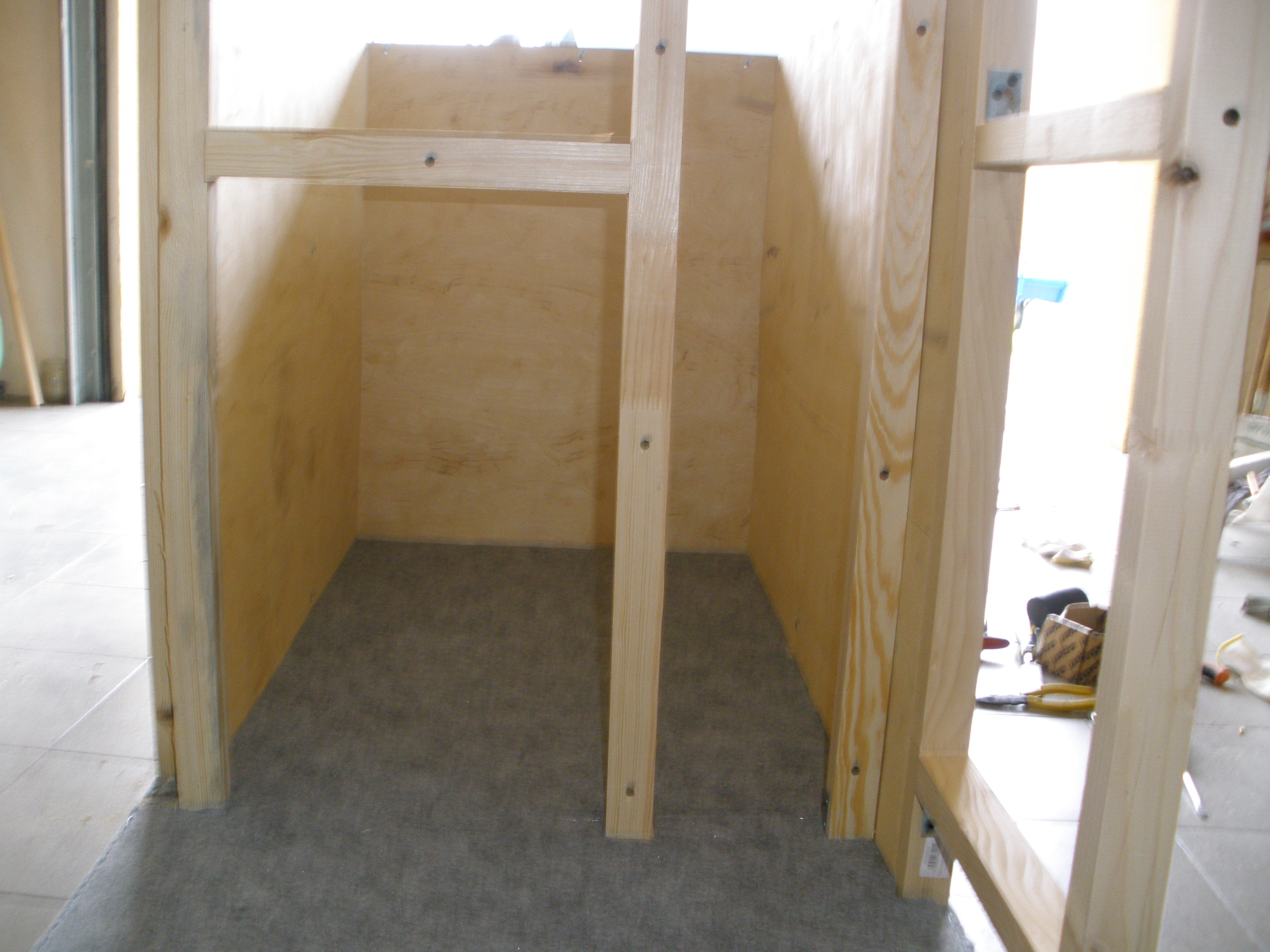

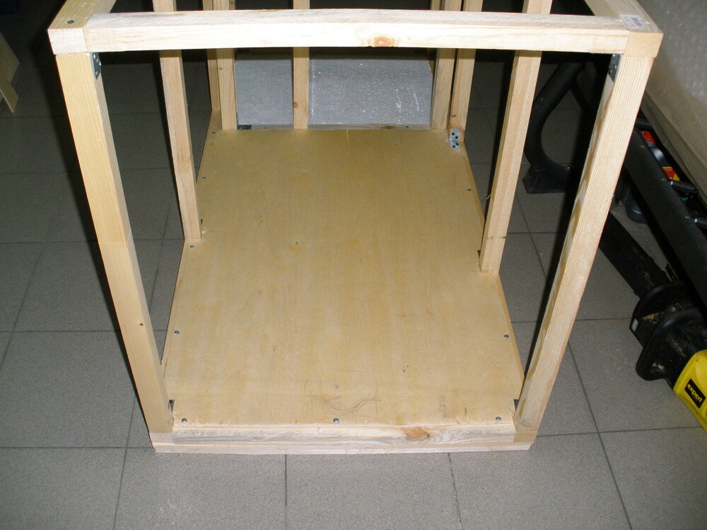

5. зашивка пола фанерой

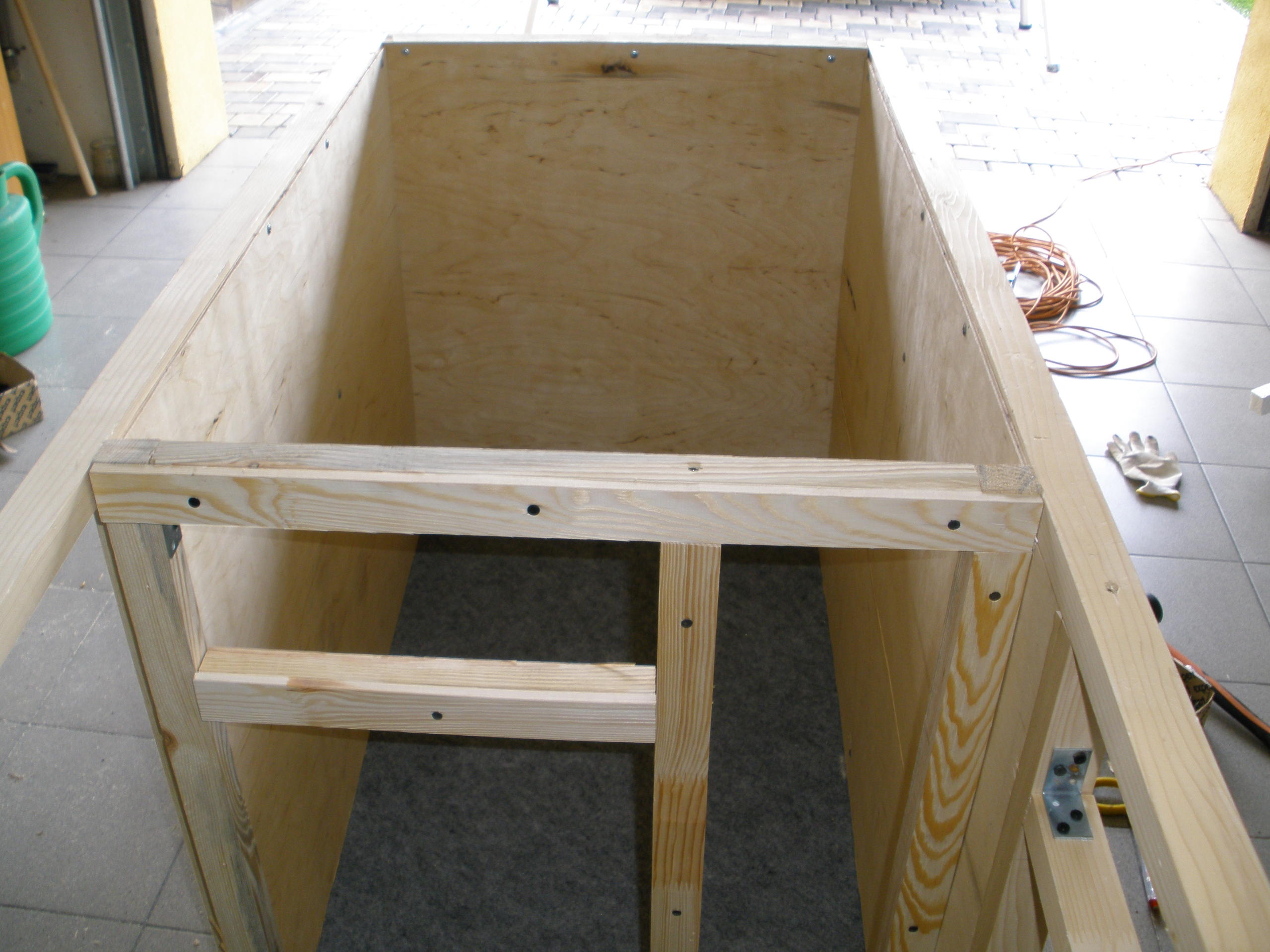

6. Тоже проделываем со стенам, а забыл пенопласт 4см толщина.
7. Забежал вперёд немного, перед стенами пол затянул остатками ковролина:)(сам бы жил)

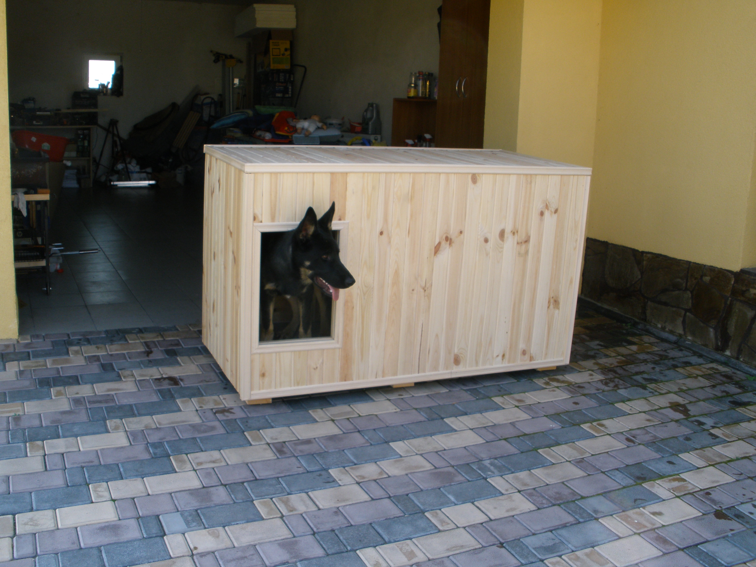

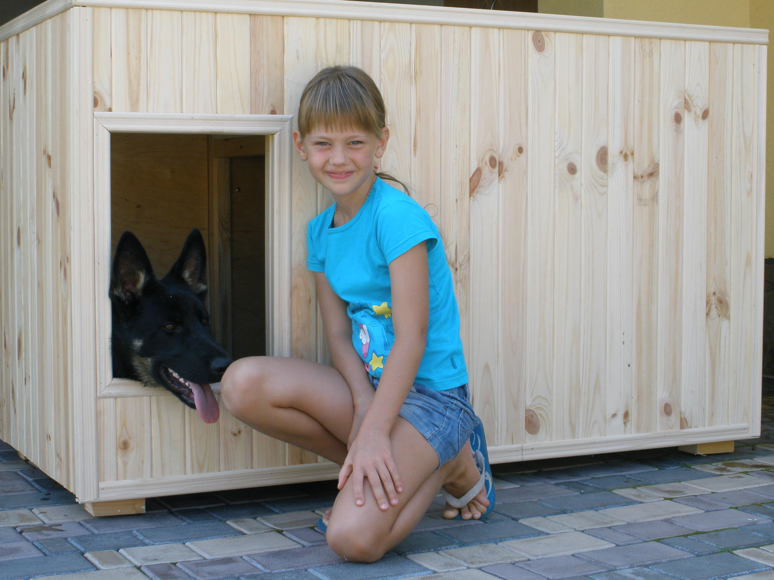

9. И самый долгий процес -вагонка, по крайней мере он у меня отнял больше всего времени:o. И по итогу выставляю на суд произведение под названием- "Ричин Дом"! Песяка не понимала когда я ей рассказывал, что это будет её дом и будет она жить там долго и счастливо, а может делала вид что не понимает. Вообщем когда я его выставил для покраски, он разлёгся там с мыслью -ну наконец то ты его домучил, ленивый хозяин:)!
ПС в слуещем номере, я покажу вам его,дорогие читатели, покрашеным.До новых встреч!))))))))))))
хоромы получились приличные) :good:
одна беда - за зиму ковролин прогниет - лучше линолиум и солома)
Lipton,
Классная будка - на улице стоять будет? На крыше не станет вода застаиваться или вы как то еще скос сделаете?
Яисвоим смастерила кровать из остатков, так спят на ней малыши а овчарка на полу постоянно. Не знаю насколько это здорово для костей/суставов.
Lipton,
Спасибо! Будка в вольере будет стоять, поэтому делал горизонтальную. Кровать-это круто:), я бы ещё им телек с тарелкой там поставил:D.Шучу;)
