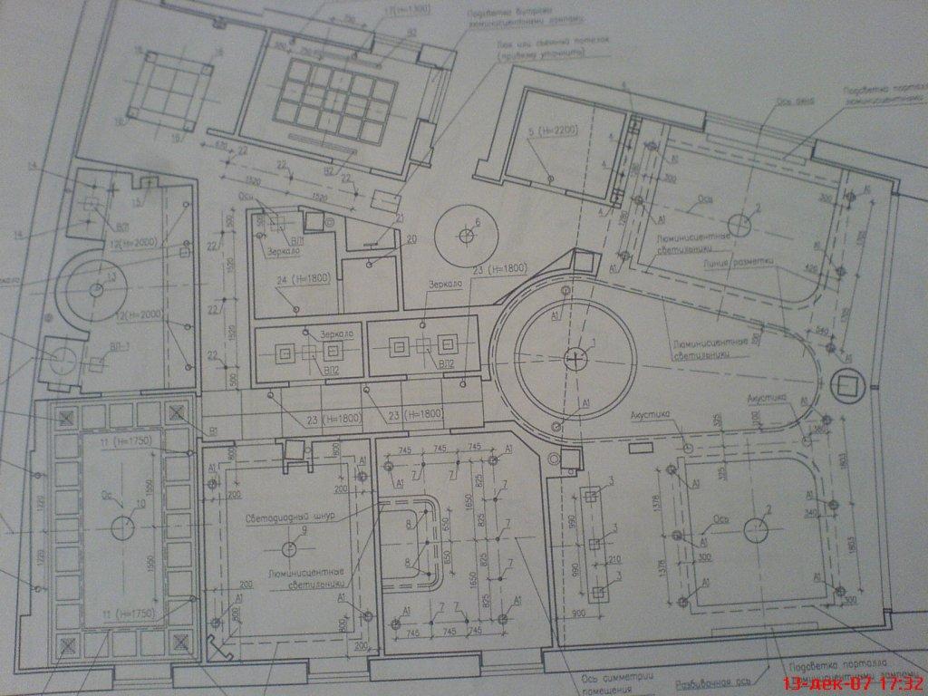

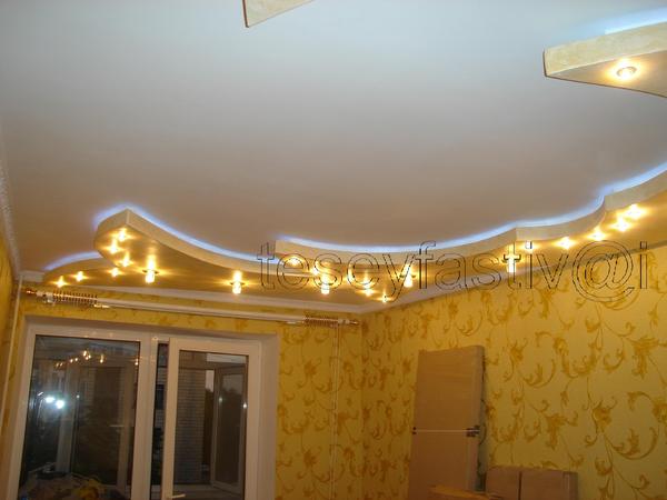

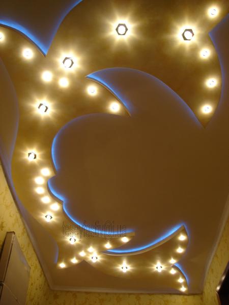

tesey Опубліковано: 3 березня 2013 Поділитись Опубліковано: 3 березня 2013 и делать для себя и заказчика - разные вещи у заказчика приходиться делать лучше -знаю по себе так как сам застройщик.И отвечать за проделанную работу А не менять телефон после окончания объекта навидался - поверьте. Похвально Скажите, сделав для других, представленный на фото потолок от начала до конца 100%, я способен сделать себе все гк работы, в том числе и не грубо нарушая технологии:D. Я в своих силах уверен на 200%Поэтому и дом построил практически сам 3 Посилання на коментар Поділитися на інших сайтах More sharing options...
Днепр Владимир Опубліковано: 3 березня 2013 Поділитись Опубліковано: 3 березня 2013 Похвально Скажите, сделав для других, представленный на фото потолок от начала до конца 100%, я способен сделать себе все гк работы, в том числе и не грубо нарушая технологии. Я в своих силах уверен на 200%Поэтому и дом построил практически сам Я тоже дом построил сам - от фундамента до отделки- по поводу остального - ни чего не могу сказать Я на форуме тоже учусь и также монтажу гипсокартона ит.д не всегда есть возможность нанять спеца(хотя лучше бы -она была)Но понимаете как я понимаю-у потолка может быть несколько стадий на существование!?-Первая -главное что он есть, вторая - где то что то видел и слепил, и третья сделанный по всем правилам .-для себя-Без проблем не боги горшки лепят.Тем более в форуме и сети полно информации.Всё прозрачно -или плати- или делай сам!.Для чего подобные форумы и существуют собственно. 1 Посилання на коментар Поділитися на інших сайтах More sharing options...
