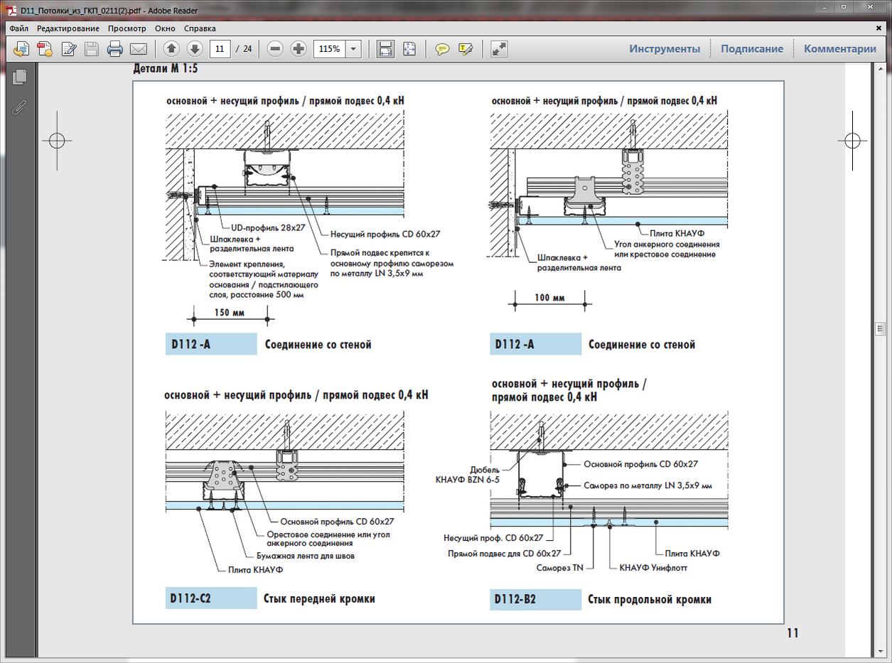

Пристенный направляющий профиль УД каркаса потолка не является несущим!!!
По этому первый ряд подвесов (пэшек) должен располагаться 30 см. от стены.
В Инете такого толком нет, лишь какой-то Грабарь всем в комменты вставляет эту инфу. Обосновывает, мол где-то !!! в спецификации потолка П112 вар-т1 это сказано. И ещё пару ( среди сотни тысяч...) российских мастеров вскользь упоминают о 30 см. от стены...
Так ли это? Ваше мнение?
УД профиль является направляющим профилем. Первый несущий СД профиль я распологаю как можно ближе к стене. Лист начинаю крепить с этого СД . К УД профилю лист не крепится. Таким образом достигается независимость ГК конструкции от стен.

Если говорить о сопряжении потолка со стеной, то тут не все так однозначно. Вот вам пример:
Взял от сюда: (ссылка устарела)
Все зависит от многих переменных: условия эксплуатации, размер, тип основания и т.д. Оценивая эти факторы, я выбираю тип каркаса и соединения.
Первый подвес ставим на расстоянии ок. 25 см от стены.
Дело в том что несущей конструкцией является весь каркас.
Все элементы каркаса являются несущими.
Если к УДэшке что либо крепится, то она уже по определению есть несущий элемент.
Другой вопрос, какую нагрузку она способна нести и при каких обстоятельствах.
В конце концов, ничто не мешает УД профилю являться одновременно и несущим элементом, с точки зрения распределения нагрузок и направляющим, с точки зрения алгоритма сборки.

уд профиль прибитый,прикрученый к стене является несущим. При одноуровневом потолке расстояние между подвесами не более 1100мм ,соответственно от стенки до первого подвеса не более 1100мм. При двухуровневом потолке между подвесами не более 1200мм,а от стены первый подвес не более 400мм. Расстояние между подвесами уменьшаются при двухслойной зашивке гипсокартоном, и изменении расстояния между сд профилями. Ссылка выше имеется.
