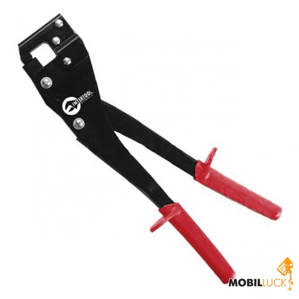

а кто что скажет по данному девайсу? лежит в магазине пару штук.. пробовал кто?
Да пробовали вещь интересная не даёт бугров на крепеже профиля, но иногда листы г.картона приходят по ширине не калиброванные и чтоб сместить профиль приходится попотеть - неудобно и не везде подлезешь. Змінено користувачем Днепр Владимир
В каком магазине.... медленнее пожалуйста, я записываю...:D
Просекатель вещь хорошая,но не всегда и везде нужен. Но лучше когда он есть, но и шуруповерт тоже под рукой не лишний. Тот что на картинке, интертуловский как по мне не очень,хотя для бытовых нужд думаю хватит. Больше нравиться Topex, как то по лучше он все же.

это у кнауфа? или лафаржа? не встречал доселе.. и что весь потолок перекручивать?
дал бойцам просекатель попробовать - довольны, ругаются что раньше не знали об этом )
