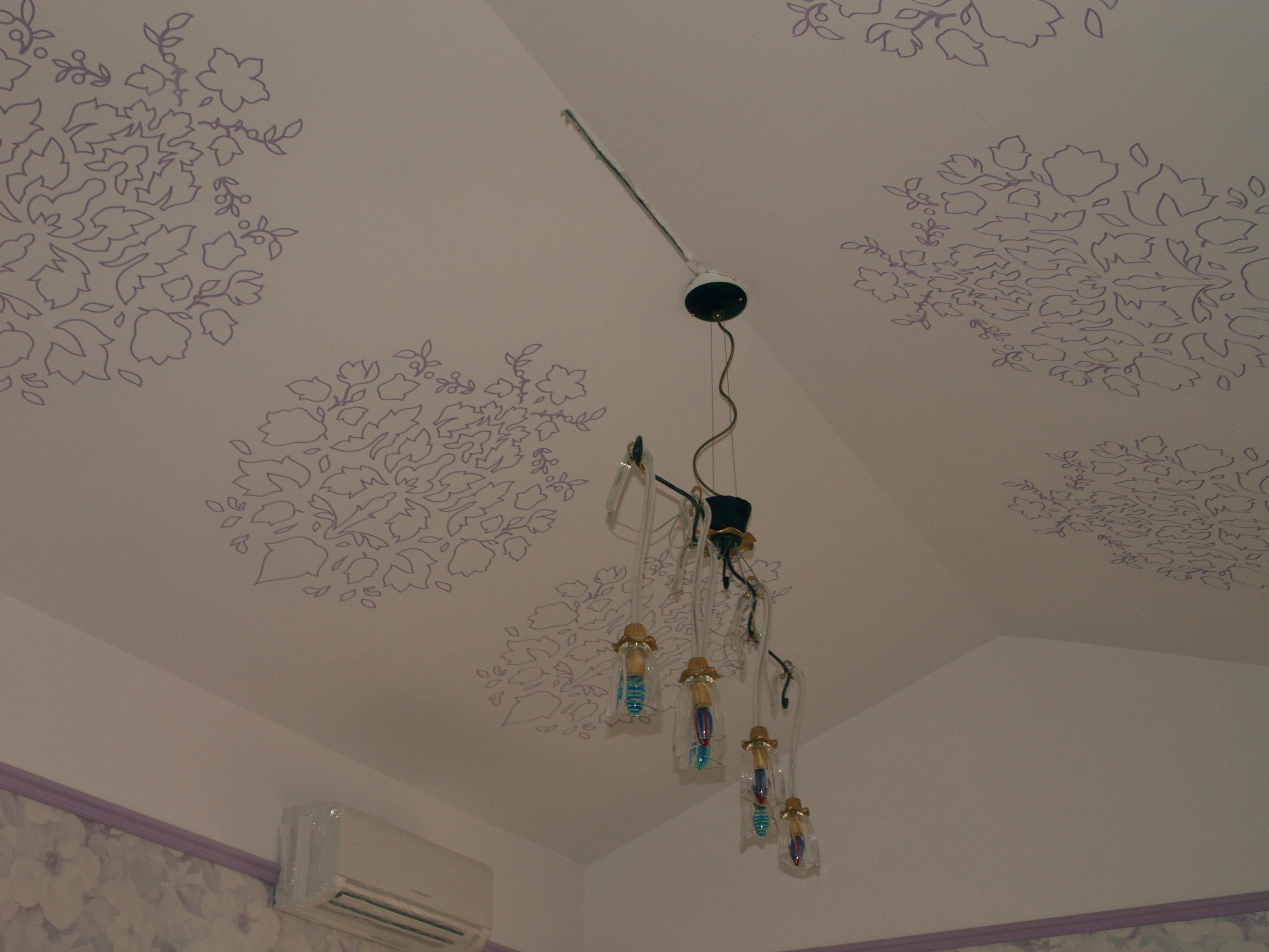

Я понял вашу мысль - у меня в практике был единичный случай- Пришла девушка ( дизайнер) на объект -попросила на одну из сделанных стен наклеить еще слой г.картона.
Просто супер!!!! идея просто бомба!
И реализация просто чудо!
А второй слой картона клеили? не крутили шурупчиками? :) ведь если крутили то они бы потом не держали бы?
Ведь картон оборвали.... Расскажите пожалуйста детальней)
Да - на обычны клей для гипсокартона
Оборвали только бумагу-лицевую сторону ,по мокрому.
