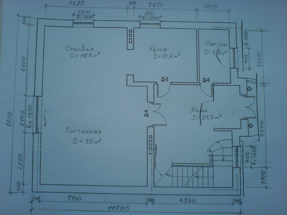

Я Вам так подскажу: везде в доме надо применить систему П-113 (она проста и экономична, без массы поперечных профилей. Поперечные ставятся лишь на поперечных стыках листов.) -на первом этаже панели, на втором небольшие помещения, в которых много балок.
В Спальне же придётся применить систему П-112 из-за большой длины и ширины помещения (прибл. 4,8 м.) и из-за незаконченных усадочных процессов. Двухуровневый каркас обеспечит некоторую не жёсткую связь с длинными балками помещения.
Это обойдётся Вам покупкой нескольких дополнительных профилей и пары десятков двухуровневых соединителей дополнительно для спальни. И всё.
Вы думаете, что у меня спальная - самое большое помещение?)))
Вот план первого этажа.

Подскажите, пожалуйста, как на практике осуществляется расчет нужного количества комплектующих
Рисуется схема с подетальным расчетом нужных элементов- мастером как правило! по стенна и по комнатно.Детально так точней !.либо примерный просчет с дальнейшей до закупкой по факту.Тем более что в процессе многое меняется ( там ниша, там элемент, там тумба под телевизор с дизайнерами тоже зачастую )чертеж, фото 3D одно а в объёме другое.
