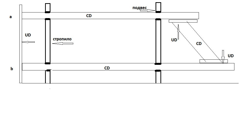

Фото в процессе работ не делал. Набросал рисунок как мог:
Расстояние ab не более 50 см.
Плита устанавливается вертикально.
Вторую сторону начинаем делать после облицовки плит. На внутреннем угле делаем разметку и прямо через плиту к профилям крепим уд и так далее.

Имеется деревянное перекрытие. Рассматриваю потолок из ГК на двойном металлическом каркасе. По классификации кнауф это D112. Вопрос - а почему подвесы держат верхние профили? Как по мне, то логичнее на подвесы крепить нижние профили, а верхние профили соединить с нижними стандартными двухуровневыми соединителями. В этом случае жесткость каркаса в обоих направлениях сохраняется, а крепление конструкции к перекрытию становится надежнее.
Думаю, что двух уровненный профиль дает не жесткость, а большую независимость нижнего ряда профилей вместе с ГКЛ.
Для ГКЛ жесткость вредна так как плавающие конструкции более трещиноустойчивы.
