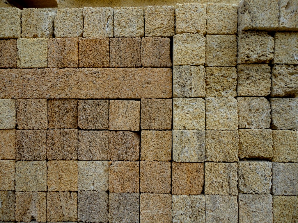

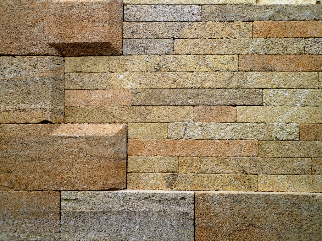

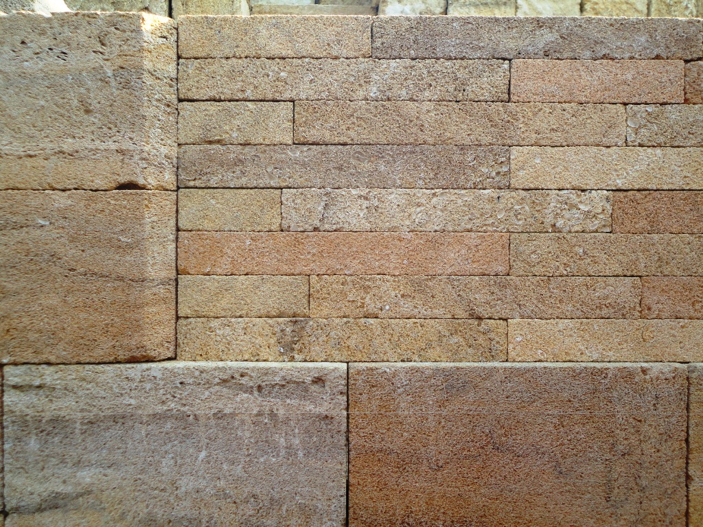

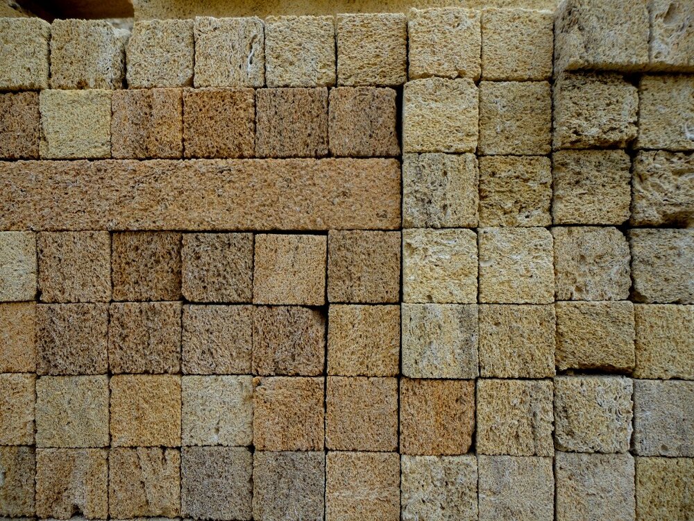

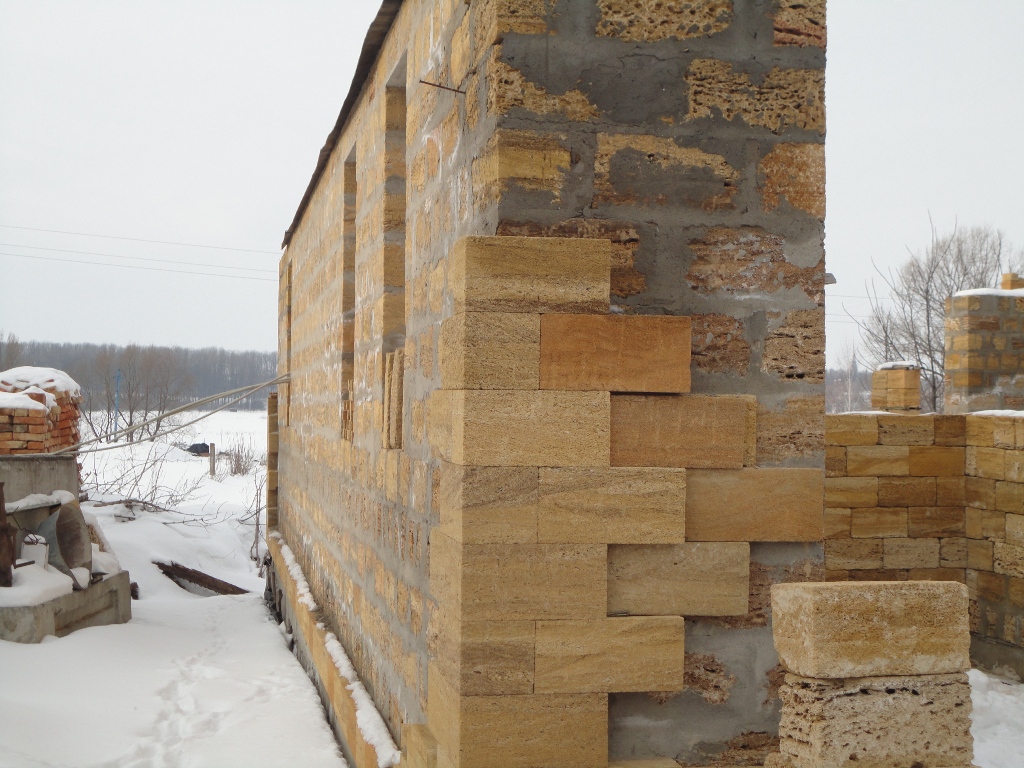

cheko,Это черновая кладка коробки.Углы исполнены из полированого ракушечника.Фото как должно быть: фото 690 порезка лапша 4.5см*4.5см

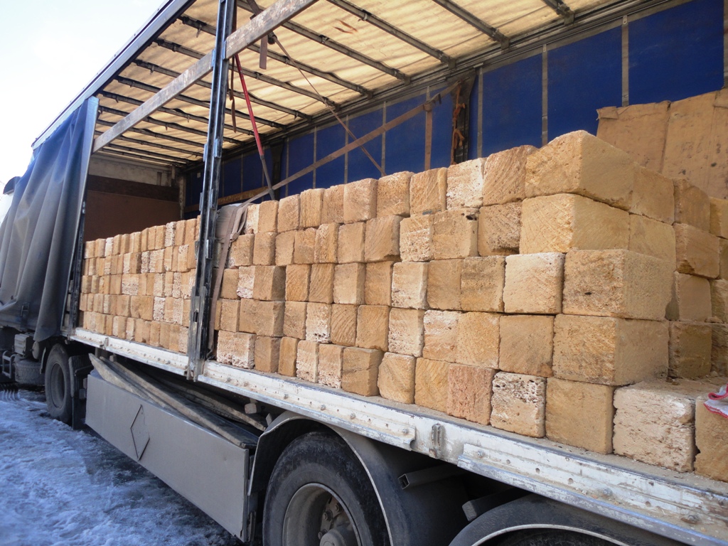

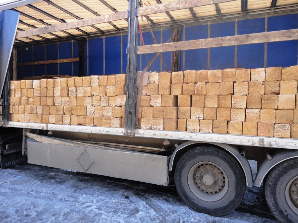

cheko,Это так выглядит камень из которого все делается.Розгрузка.
PROFITEK, В производственных маштабах нету.Это хлопотная работа,но некоторые фирмы в Евпатории,Тернополе,Черновцах пробовали калибровать.На плитку режут.(Недешовое удовольствие)
Если цена была бы адекватная на такой камень, вариант такого стенового материала просто "рвал" бы рынок. От всех недостатоков избавились, осталось только получать удовольствие от материала по всем возможным характеристикам.

Здесь явная облицовка угла
Пилится и щлифуется на месте из стандартных камней. По прежнему интересует порядок цен

Так давайте предложим адекватную цену- и будем пользоваться всеми преимуществами и наслаждаться. Я предлагаю 150 грн м кв. И прошу профессионалов поддержать и дать адекватную рыночную цену на такой красивый продукт
50-80 мм в самый раз. Если стандартный блок на двое пилить
Что это за толщина смешная такая? Это перегородка))
При стандартной толщине стены 380 мм., расход ракушечника 30 шт. на 1м2 кладки. 150/30 = 5 грн. за шт. Это просто песня, а не цена:Bravo:
PROFITEK, При стандартной толщине стены 380 мм., расход ракушечника не 30шт,а 25шт.При шве 15-17мм.
Вы немного ошиблись. При такой толщине идет 25 камней( в среднем) а мне интересна облицовка самонесущей плиткой. И цену я сказал именно за такой вариант

При порезке даже бой и плашки преобразуются в плитку.Безотходное использование.Тырса мелкая тоже используется в худшем случае в роствор,в лучшем ланшафтные работы.

цена за полированный и калиброванный блок ракушечника
Сколько может стоить такой блок стандартного размера (39х19х19)?
Будет стоить ой как не дешего и конкурентным точно не будет, как правильно написали в предыдущих сообщениях. Дом с такими стенами не будет из разряда "конкурентноспроможніх", а скорее будет относится к классу элит и в массы точно не пойдет. Но на каждый товар есть свой покупатель да и в небольших количествах может пользоватся спросом. наприменр для кладки отдельных стен внутри дома в дизайнерских соображениях.
Теперь прикинем во что обойдется подобный камень, если его делать на месте, по словам ТС.
Что бы сделать готовый продукт этого размера надо:
-Пилить камень нестандартный с запасом на шлифовку, это спец заказ, что соответственно дороже.
-Камень надо сортировать -минус30%
-Боя будет не мало и безотходным это производство точно не будет как заявляет ТС
-Трудозатраты и не малые на его обработку.
Прикидывая затраты по пунктам камень стандартного размера (39х19х19)
обойдется минимум 12грн-шт без работы по кладке.
Это точно не оправданно, да и зачем нужен камень шлифованный со всех сторон при толщине кладки в 390мм?
