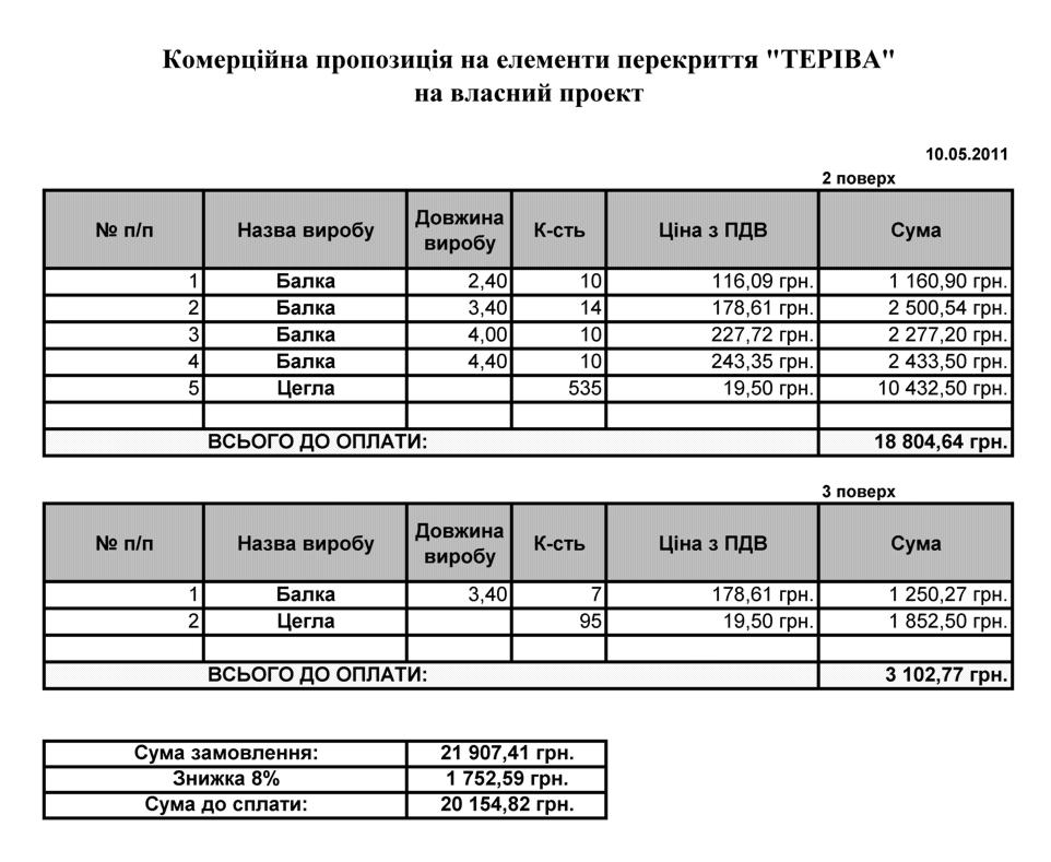

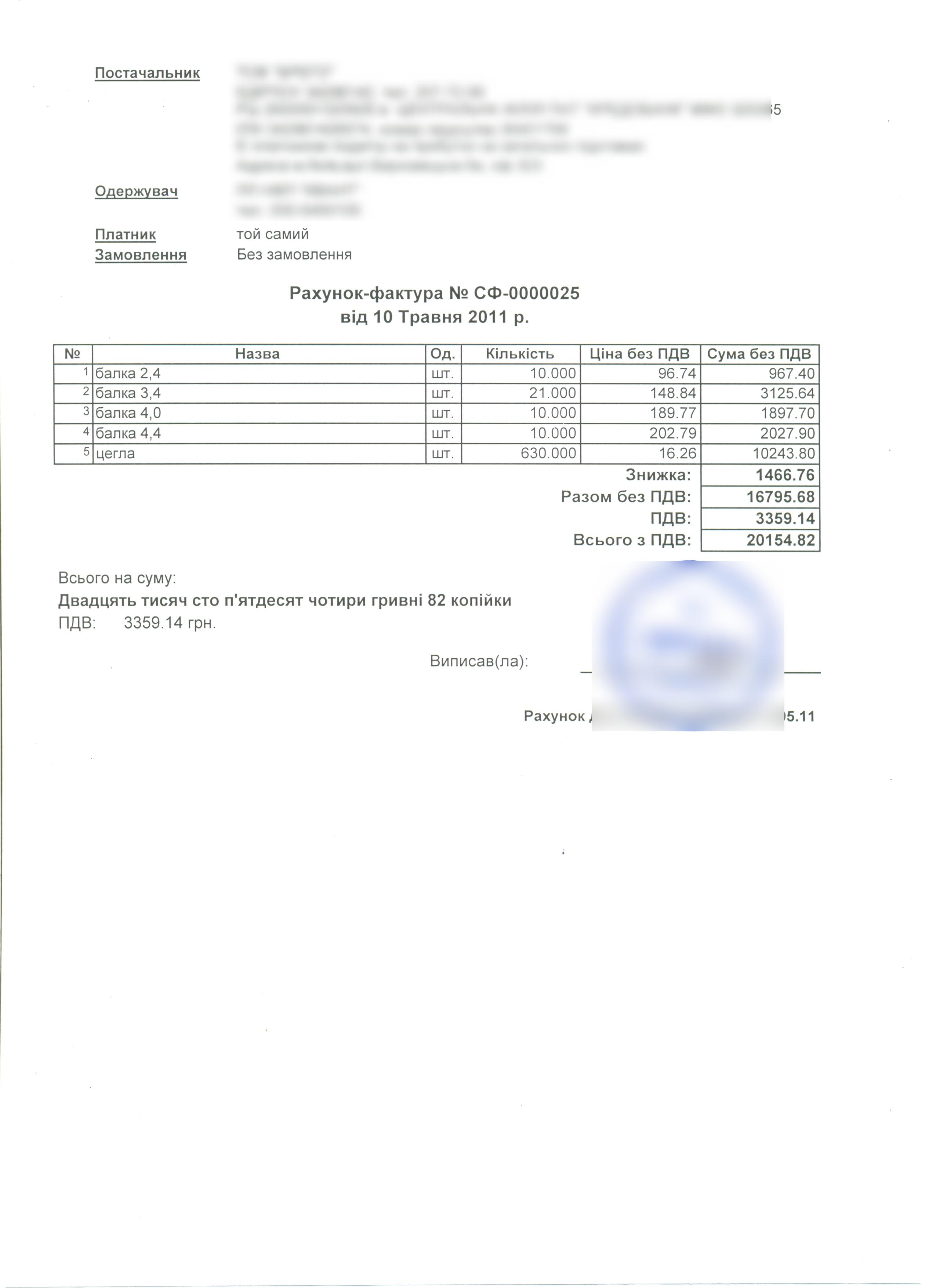

А вот я нашел свой счетик на териву, по которому платил:
Это как если бы я купил отдельно арматуру для ПК, а бетон мне привезли попозже...
