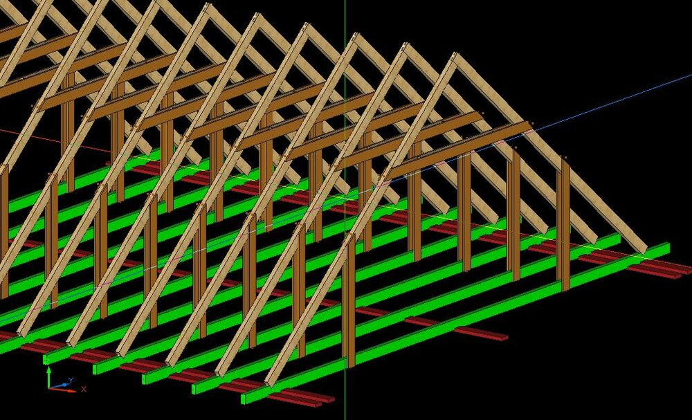

Здравствуйте. Построил летний домик из легкого самана. Самое сложное в строительстве дома из соломы или легкого самана, это конструкция каркаса. В этом году собираюсь начать строительство жилого дома из соломы. Когда изучал программу по конструированию каркасных зданий, познакомился на форуме с человеком, который профессионально занимается конструированием деревянных каркасов. Он мне не только помог изучить программу, но и в личной переписке дал много советов как по конструкции каркаса (сечение стоек, расположение укосин и тп), а также подсказал на недостатки в плане дома (размеры кухни, ванны, размещение комнат), за что ему очень благодарен.
Если вы ещё не нашли проект каркаса, могу Вам дать электронный адрес этого конструктора (после предварительного согласования с ним). И тогда Вам просто останется с ним договорится.
Кое что из моего проекта дома и фото как я строил летний домик:

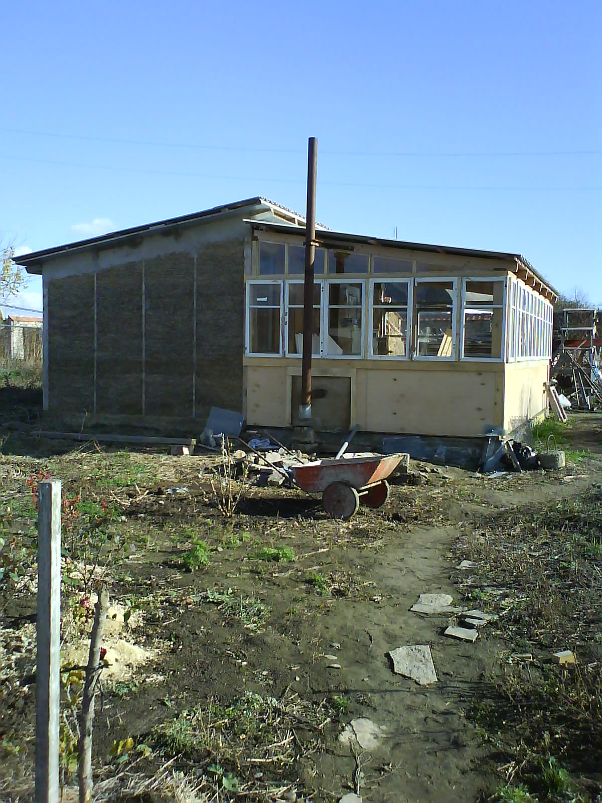

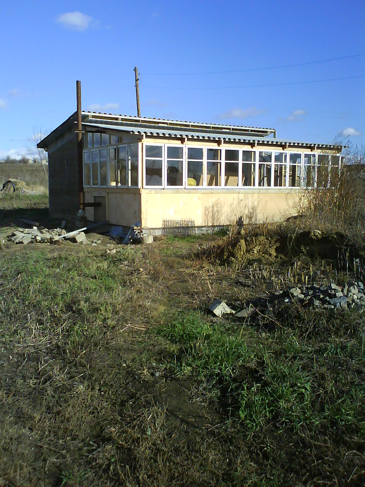

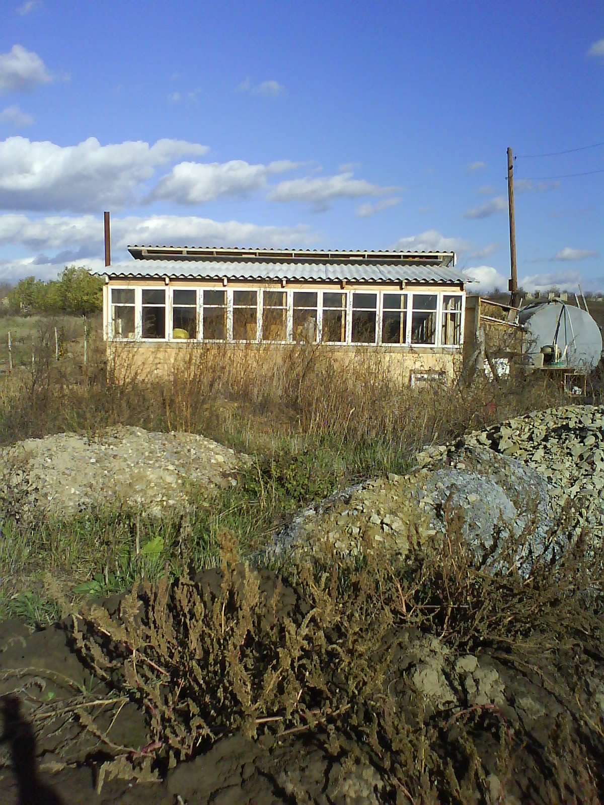

Прожил в летнем домике целый год. Первое что стоит написать это то что в доме сухо. В прошлом году при морозах -40 (я зимовал в городе) стены даже не промёрзли, когда приехал в марте в доме было сухо, все вещи, постель тоже сухие, даже вода в эл. чайнике не замёрзла, иначе он бы начал течь. Летом в любом доме хорошо если он сухой и хорошо проветривается (при этом напомню что толщина стен 20 см). Прошлым летом на ночь открывал окна, а на день закрывал, при этом когда на улице было +40-45, в доме было прохладно +26-28. Дом ещё не штукатурил (не определился с рецептом штукатурки), только изнутри обшил стены фанерой. Этой зимой утром выпивал кофе с несколькими сигаретами и уходил на рыбалку. В обед пришёл запаха дыма нет, как в городской квартире.
Прошлой осенью даже не захотел зимовать в городе. Обогревал комнату, 9 кв. м, в которой жил калорифером 1 кВт. Температура ниже 18 не опускалась в основном +20, правда грел только одну комнату. Прошлым летом к дому пристроил застеклённую веранду выходящую на юго-запад. Благодаря веранде климат в доме стал более стабильным. Зимой в солнечный день при -3 на улице, на веранде было +18, в такие дни даже на день отключал калорифер и открывал двери дома на распашку. Так что при строительстве надо учитывать расположение дома чтоб в окна попадало максимальное количество солнечных лучей.
По затратам на строительство отчёта нет, самое дорогое это каркас. Но думаю это самый экономичный дом.
Дом и гараж буду строить также из лёгкого самана.
Ниже фотография дома.
С уважением.

LSERG хотелось бы поверить в искреность ваших слов, но вот мучает меня один факт, легкий саман материал хорошо продуваемый и при не большом ветре все его свойства будут сведены к нулю .Необходимо устанавливать ветрозащиту снаружи....

Большое спасибо за рассказ о практическом опыте, у меня в этом году так-же намечена стройка из лёгкого самана.
Но насчёт того что дом зимой не уходил в минус есть сомнения. Просто чайник не показатель, я на даче в этом году забыл полный чайник, на прошлой неделе ездил туда, в чайнике глыба льда. Включил его и растопил, работает нормально (пластиковый электрочайник). Всё-же стена 20 см.
не очень толстая. У меня в планах 40, вместе со штукатуркой 45 см. наберётся.
Хотя конечно зависит от других элементов. Как у Вас утеплено перекрытие и главное как выполнены полы и фундамент.
Расскажите пожайлуста у Вас полы по грунту, выполненно ли утепление фундамента, отмостки?

Судя по более детальному фото на форумхоузе, я бы назвал материал стен домика LSERG "саманом средней тяжести",т.е. глины там поболее, чем просто обмакнули солому в глиняный раствор.
Ведь это всё рукотворный процесс, всё на глаз. Ну и штукатурка ещё будет, наверное.
По поводу 20 см: домик то летний, используется как временное жильё для старта на более серьёзный проект.

Почему я написал что это трудоёмкий процесс? Потому что наложить мокрой соломы в опалубку это просто. Наложил в опалубку 30 см (две доски 150) соломы и потом её необходимо утрамбовать. Утрамбовывал так что оставалось сантиметров 15. Накладывать солому в опалубку могут и женщины, а трамбовать крепкие мужчины.
Снаружи достаточно просто оштукатурить, и то выбрать самый лёгкий раствор. У меня толщина штукатурки будет не больше 10 мм. С фото видно что стены ровные, а портить их свойства 20-50 мм штукатуркой не вижу смысла.
Этой зимой минимальная температура была около-25, при этом в доме опустилась только до +16.
Если было бы холодно, уехал бы в город.

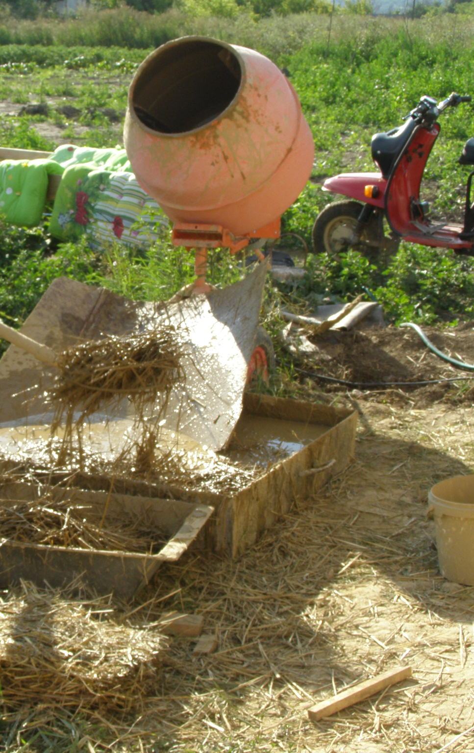

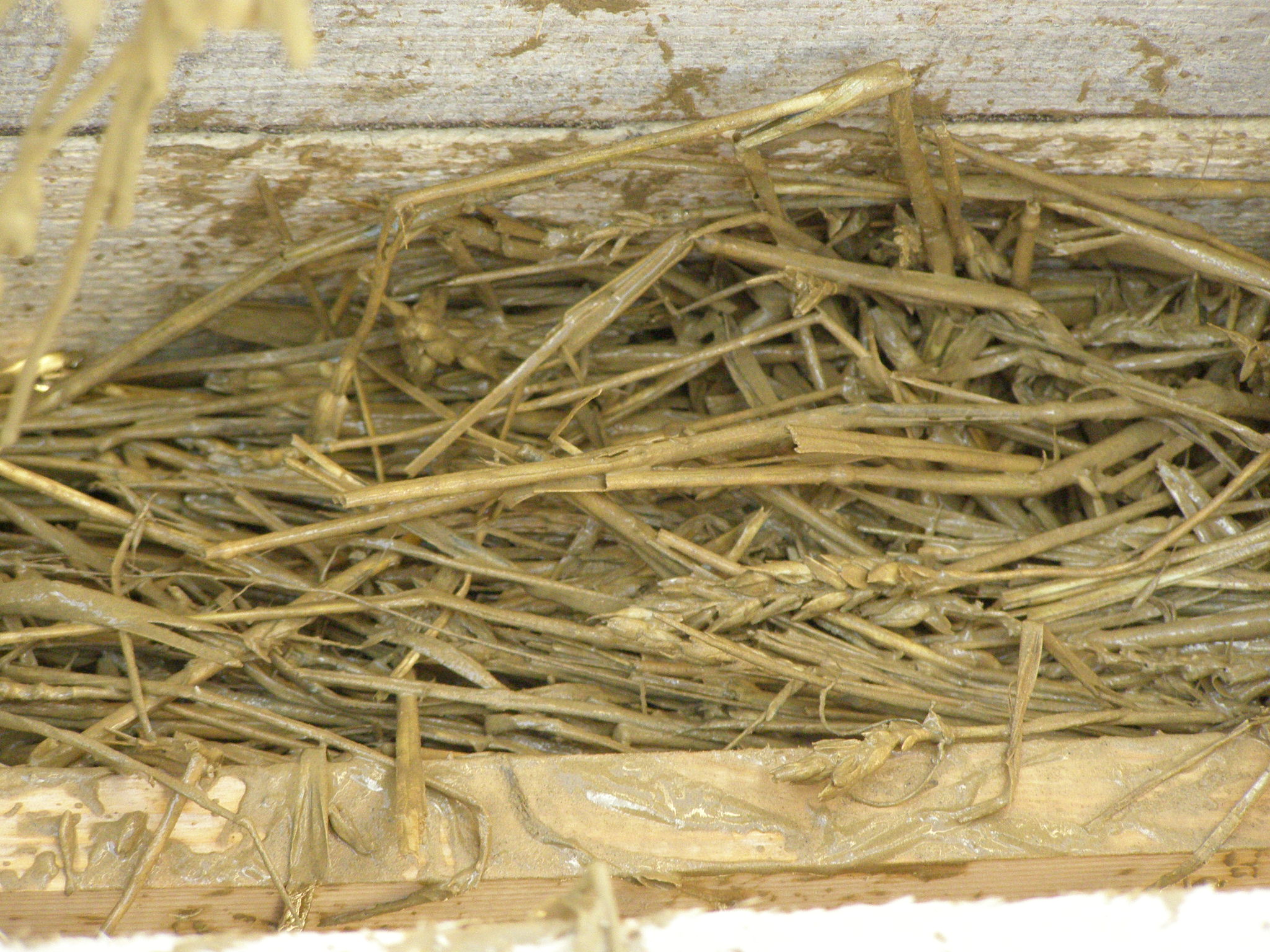

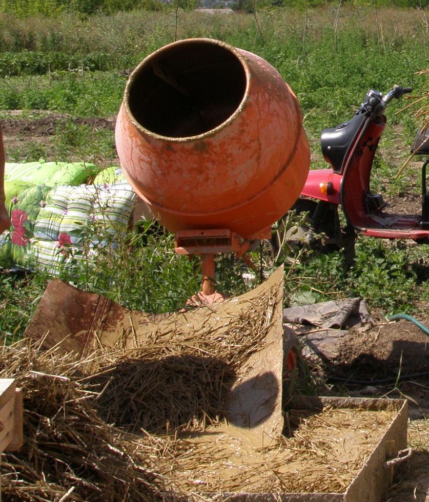

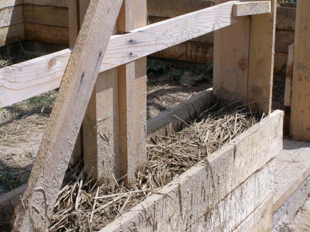

Может на тех фото что выкладывал плохо было видно солому которой трамбовал. Выкладываю ещё фото.
Технология подготовки соломы:
развести глину водой в бетономешалке до консистенции сливок,
вылить в большую кайстру,
бросить в кайстру соломы и дать ей намокнуть, размешивая вилами и месить ногами,
вилами выбирать солому с кайстры (стряхивая её на вилах), и бросать солому на жесть чтоб с неё стекала лишняя вода с глиной.
После можно накладывать солому в опалубку и трамбовать.
С уважением.
Технология известна, только ваши стены выглядят монолитом, которому каркас даже и не нужен. )
А как это возможно? Если глина влажная, то в гравитационной мешалке её просто будет перекатывать, не растворяя.
Если сухая мелкая дроблёнка, то допускаю, что получится. Только как сухую мелкую дроблёнку получить из кучи слежавшейся глины?
Много пишут, что на зиму смачивают и скатывают в рулоны, дальше мороз своё дело делает — разрывает. Но это надо проверить.

Монолитом стены выглядят потому что плотно трамбовал.
Когда у меня рыли колодец, то сыпали песок отдельно, глина отдельно, камень отдельно. Вот эту глину и использовал. Не знаю откуда у Вас данные, что развести глину с водой в бетономешалке проблема, но я этого не знал и размешивал, правда в бетономешалку бросил десяток камней размером с яблоко. Помогло это или нет то, же не знаю, но опытов не делал.
