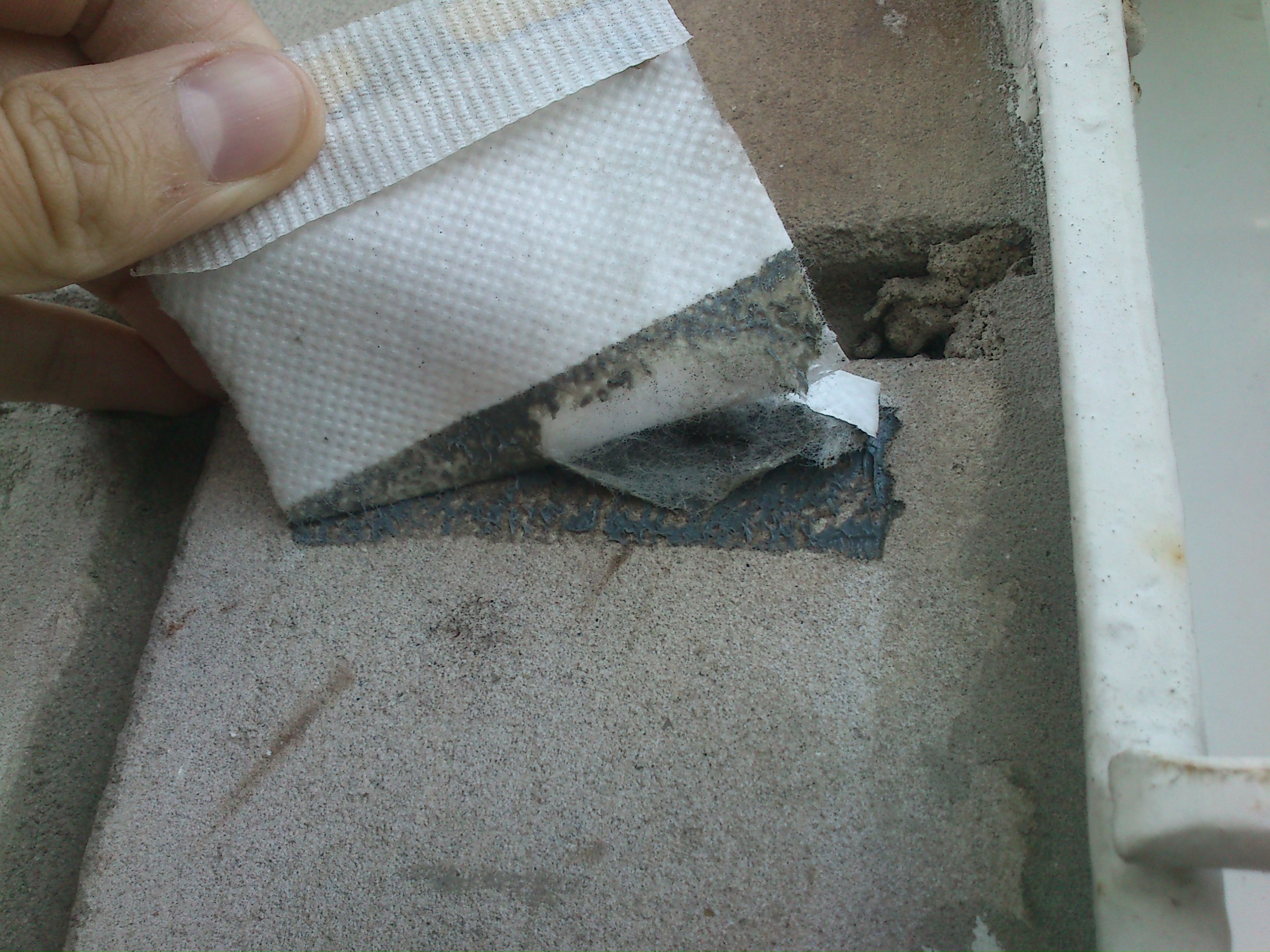

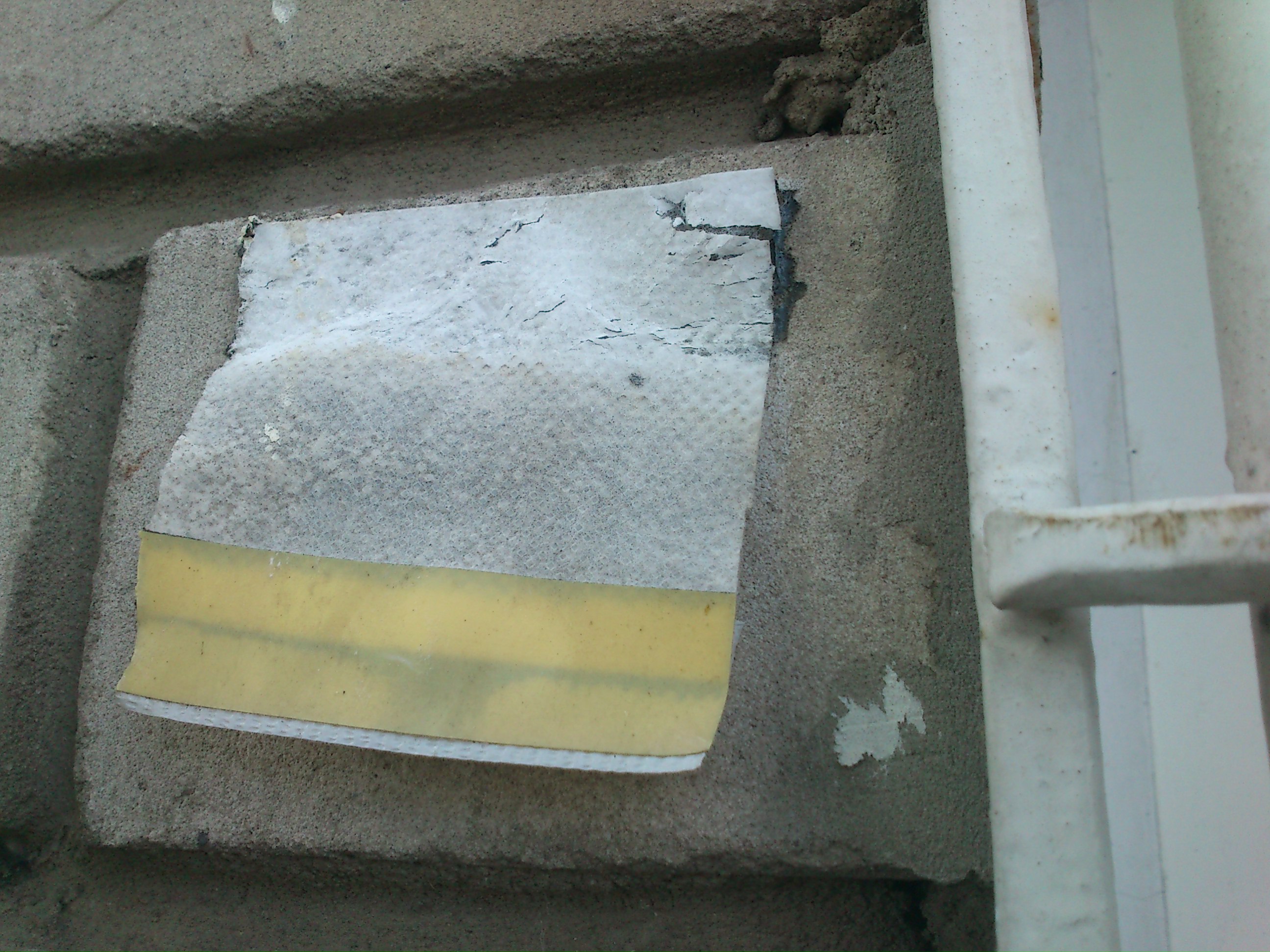

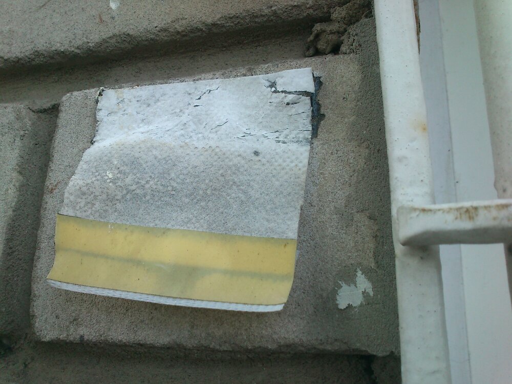

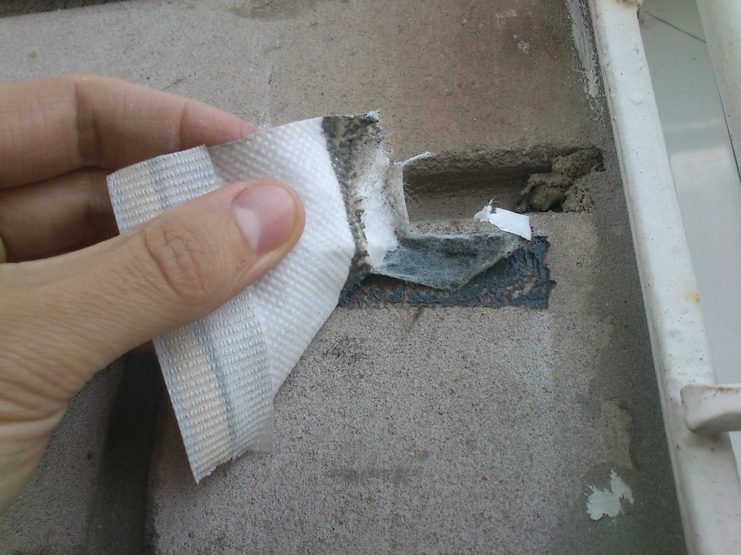

Наткнулся на тему, вспомнил про фотки саудал ленты, которую около года назад просто прилепил на наружную стену. Что именно за материал и тип (паро или гидро изоляция) я не помню. Не знаю как она клеится к изделию, но на стену прилипается без проблем, нужна просто ровная поверхность. За год ультрафиолет сделал своё дело - видно что лента снаружи осыпается (последнее фото), но еще имеет какую-то целостность - внутренняя поверхность почти без изменений. Клеящий состав похоже не изменился, нужно сравнивать с новой лентой, у меня её не осталось. Но в любом случае, нужно чем-то закрывать :)
DSC_0350.thumb.JPG.cfaa21db702a28e28e8c817560a8131c.JPGDSC_0351.thumb.JPG.bf79668dce729adb74c6129bdfed3f50.JPGDSC_0352.thumb.JPG.23806ef81337aa42d1b0483b1b46c905.JPG
После частично поврежденной со временем пены в окнах квартиры, для дома себе решил гидроизоляцию снаружи поставить, лишней не будет, для себя ж делаем, и материал протестирован :) Вопрос теперь в квалификации установщиков. Для подавляющего большинства, по сей день это все ещё чудо заморское. Просто пенят окна и не парятся.
ps. к строй сфере и продажам никакого отношения не имею.
pps. для продавцов подобного материала - оплату за рекламу можно высылать коньяком :)
Установка только наружной гидроизоляции нанесет больше вреда, чем просто запенить. Необходимо изнутри установить паробарьер. Иначе у вас вся влага которая зашла в откос не выйдет наружу из-за гидробарьера.
Само собой. Мне просто было интересно, как продержится гидробарьерная лента при воздействии ультрафиолета. Эксперимент синтетический, но всё же.

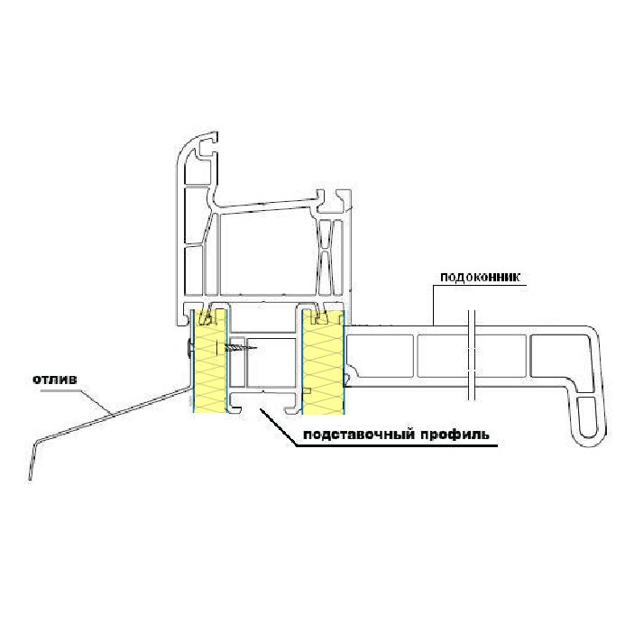

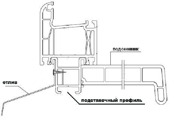

И еще момент по поводу подставочного профиля. Крутится навязчивая идея просверлить пару отверстий и задуть его изнутри пеной через тонкий шланг от водяного уровня. Есть ли в этом смысл?
Есть смысл, c пеной теплотехническая характеристика профиля улучшиться на около 30%, но имхо это не просто. Чтобы пена не "лягла", нужно обеспечить достаточное количество влаги внутри профиля, для этого его надо довольно часто продырявить. Увлажнить внутренность профиля, и "играться" с пеной.
У себя сделал следующим образом:
Вместо типичного узла,
отодвинул отлив и подоконник от подставочного профиля, и образовавшиеся полости запенивал. Отливы с ушами, крепились через уши к откосам" снизу полностью запенивалось.
blacktigra, внутри подоконной планки уже есть утеплитель (если его можно так назвать)
www.stroimdom.com.ua/forum/showpost.php?p=1027107&postcount=296
Задуть пену внутрь профиля я думаю с помощью трубки от гидроуровня - с ее помощью я достаю в такие места, о которых даже не подозревал. Чуть сбрызну водой, а по краям сделаю отверстия в пене чтобы лишнюю воду выдавило.
В том и дело, что я видел этот шнур при монтаже. Поэтому и появилась эта навязчивая мысль. Но шнур скорее выполняет роль герметика между профилем и окном, чтобы не сквозило.
Подставочный профиль на фоне 5-камерного профиля и 3-х камерного стеклопакета выглядит как-то неубедительно.
Идея задуть пеной подоконный профиль периодически возникает у многих, но я не слышала, что бы кто-то ее воплотил.
И под отливом, и под подоконником продувается пеной - она же и есть теплоизолятор. Можно и паро-гидро-изоляцинный ленты поклеить под отливом и подоконником.
