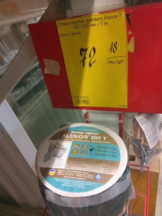

Наружная лента должна быть паропроницаемой, бутил-каучук для этого не подходит.
В том то и проблема с этими лентами, что на них ни названия ни обозначений никаких нет... Вот монтажники репу почешут и клеят туда, куда считают нужным... Заказчик проконтролировать в принципе не может, он эти ленты видит первый и последний раз (после установки уже не видит...) ;)...
Да, это проблема. Даже опытные монтажники иногда такое ноу-хау придумают - смех и слёзы.:)
Обычно на лентах (как минимум на коробке) написано внутренняя она или наружная. И по цвету они отличаются. Чаще всего белая - внутренняя, а цветная (розовая, голубая) - наружная.
Но надо помнить и то, что они очень неустойчивы в УФ и их надо закрыть в течении 3 месяцев.

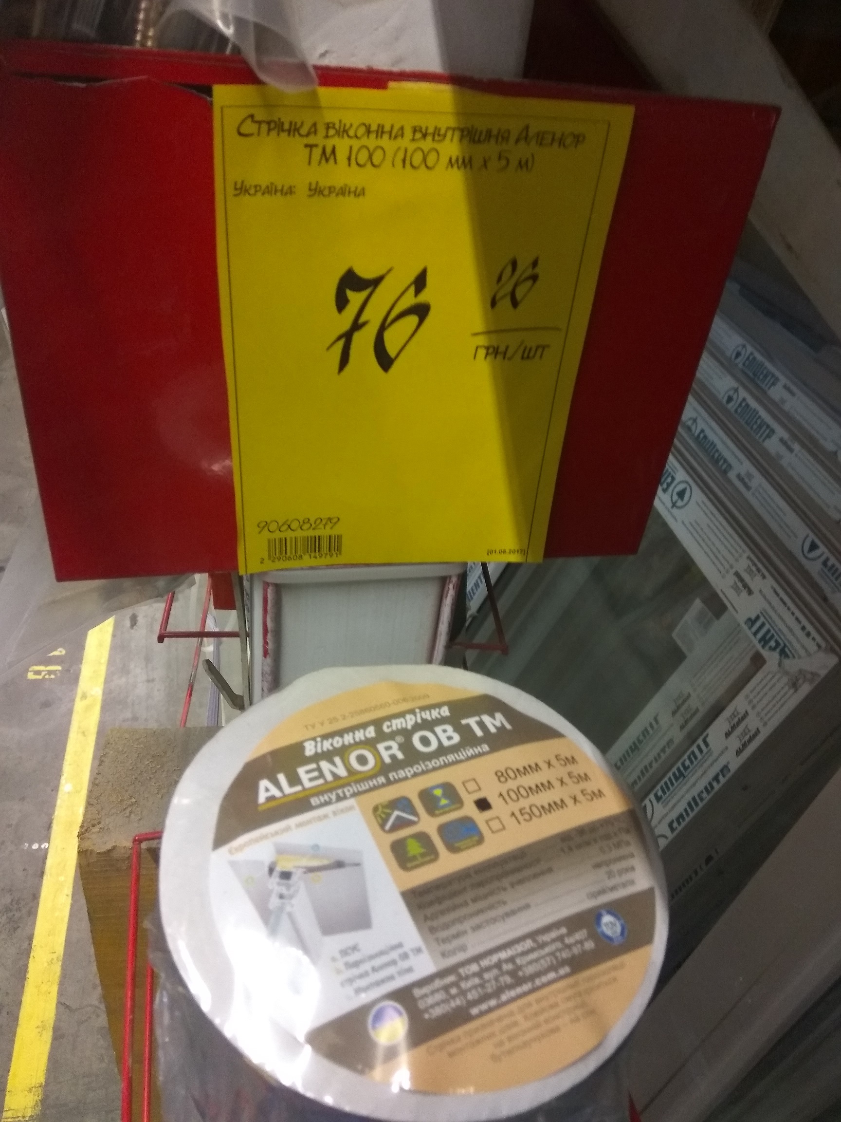

Подскажите пожалуйста,
1. Лента для теплого монтажа, которая продается в эпицентре, за 72 грн (5 метров) - про это идет речь?
Т.е. 2*72/5 = ~30 грн метр погонный.
2. Фирмы, которые ставят окна, на эти ленты ставят? Хотят +300 грн/м2 окна для теплого монтажа.

Я не знаю, что там в Эпицентра продается. Обычно ленты в одном рулоне 25-30м. Псул (наружный) есть разный и метраж в рулоне может отличаться. Даже если Вы собираетесь сами покупат ленты, то расчет неверный:
Внутренняя и наружная ленты разные, а это значит, что на окно 1700*1600 Вам понадобится 6,6м наружной и 6,6м. внутренней. Но если в рулоне 5 метров, то значит Вам понадобится купить по 2 рулона каждой, т.е. 72грн*4= 288грн.
Фирмы, которые предлагают такой монтаж, ленты в Эпицентра не покупают. На одно окно покупать ленты крайне не выгодно, т.к. надо будет купить 2 рулона, т.е. минимум 50метров. Может Вам посчитали стоимость этих 50метров?
И вообще - разные материалы, разные цены. Даже способы монтажа могут отличаться. По логике ленты надо считать в м.пг., а не в м.кв. И в стоимость входит не только стоимость материалов, но и работа по поклейке/подготовке проема. Плюс - пена и крепежный материал никто не отменял.

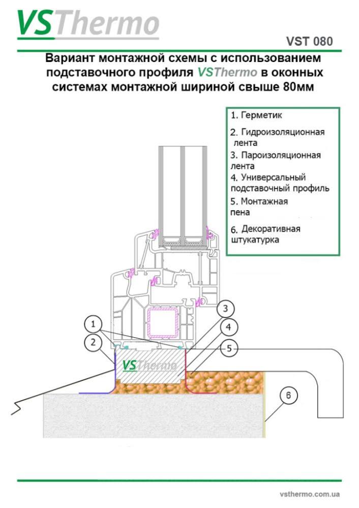

Идея задуть пеной подоконный профиль периодически возникает у многих, но я не слышала, что бы кто-то ее воплотил.
И под отливом, и под подоконником продувается пеной - она же и есть теплоизолятор. Можно и паро-гидро-изоляцинный ленты поклеить под отливом и подоконником.
Мы предлагаем такой вариант решения.
