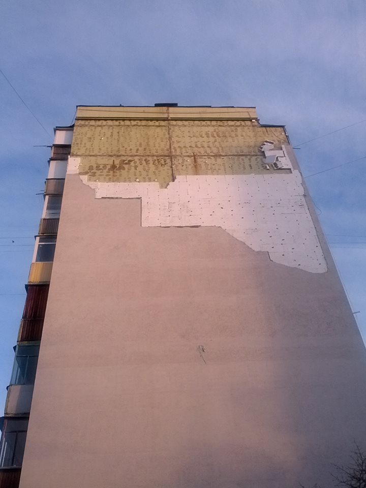

Их там нет, так как им место только через несколько дней после наклейки, а отвал мог произойти в промежутке.
Нет-нет, утепление закончено, штукатурка положена и покрашена, просто дюбеля там и не планировали.
Наскільки я бачив, фасад будинку був пофарбований, і ляпухи відпали разом зі старою фарбою, яку напевне треба було зняти перед установкою утеплення. Дюбеля там не планувались, утеплення на стіні протрималось 1-2 місяці, а відірвалось коли був сильний вітер.
Це згідно яких нормативів можливе таке планування? :)

Ну традиционная лень, приклеено на "ляпушки", а не сплошной слой
Маленькая площадь контакта=маленькая прочность сцепления

Так-как в основном "отпавшие фасады" из пенопласта в этой теме, хотелось найти фото фасада с использованием базальтовой ваты. Нашёл фото в интернете, фотография среднего качества, приблизить нормально нельзя. Для меня этот фасад остался "загадкой"?!
Сомнения у меня возникают в том, что либо фасад утеплялся двумя слоями базальтовой ваты и отпал второй слой, тогда почему на фотографии справа торчат дюбеля, значит второй слой ваты был закреплён только "ляпухами" между собой (справа на фото видны остатки "ляпух" на вате)?!
Или произошло отслоение самой ваты вместе с декоративным и армирующем слоем, вата расслоилась (тогда почему справа остались дюбеля торчать в вате, если бы произошло расслоение, вата оставалась висеть на "зонтиках")?!
Из халтуры, то что я заметил начиная сверху вниз;
1. Из-за кривизны стен вверху фасада вставляли пенопластовые подкладки разной толщины, их использовали чтобы выравнять плоскость, это не приемлемо на фасадах, в таком случае используется утеплитель разной толщины или сначала штукатурят фасад, потом монтируют систему утепления.
2. Вата на ляпухи и небольшое количество клея. Фасадная вата монтируется под гребёнку сплошным слоем по всей плоскости плиты. Сейчас многие технологи допускают монтаж ваты на ляпухи, но в тех.картах описание монтажа пока не пишут, перед монтажом нужно плиту перетянуть грунтующим слоем клеевого состава и не менее 40 процентов площади плиты должен занимать клеевой состав.
3. Дюбеля вырвало и согнуло, если так загибает дюбеля, то они с пластиковым стержнем, для ваты используется только дюбеля с металлическим стержнем. Количество дюбелей, на некоторых плитах всего один дюбель на плиту, то есть 2 на м2, монтируется 5-6 дюбелей на м2, для пустотелым материалов дюбель с увеличенной распорной частью.
4. Перевязка плит утеплителя на оконных проёмах, её нет.
5. Армирующей сетки, что-то не видно.
6. С декоративным слоем не понятно....
P.S. Корректируйте и добавляйте информацию, пишите Ваши комментарии....
По виду однослойное утепление - не вижу где там 2 слоя минеральной плиты... Армирующей сетки не видно, т.к. отпало до момента нанесеняя базового слоя.
Шлакоблок внутри пустой, для пустотелых стен обычные дюбеля не подходят.
Это не отменяет халтуру с клеем.

Дюбеля не главное, это подстраховка.
Главное подготовленная обеспыленная поверхность и большая площадь контакта клея т.е. под гребенку не на "ляпухи" если дом одноэтажный то и так должно держать. Я проверял на отрыв нужно приложить усилие свыше полутонны на кв.м.
Для подстраховки рассчитать длину дюбеля так что бы расклинивал в передней стенке кирпича не в пустоте.
Все естественно ИМХО, решение за Вами как хозяина.

Если бы на моём месте, сидел какой-нибудь прорабчик из большинства жилых массивов и он каким-то образом стал говорить правду, то он бы однозначно сказал, что дюбель это единственное на чём держатся наши фасады)).
Качество клеевых составов в Украине может желать лучшего, если что-то есть стоящее, то этот клей стоит таких денег, которые большинство не потянет.
Клей с максимальным показателем на отрыв от основания в Украине - это 1МПа - то есть 100 кг/м2. Как Вы 500 кг на отрыв от основания на м2 проверили, мне интересно знать;)?!
Некоторые европейские производители допускают монтаж системы утепления без использования дюбелей для теплоизоляции, но там клеевые составы с минимальным показателем на отрыв от 1МПа - это 100 кг/м2. Монтаж возможен до 2 этажа.
С украинской культурой монтажа систем утепления, дюбель должен быть обязателен в каждой системе утепления.

Все вышесказанное касается пенобоарда с поверхностью "шагрень"
Ни капли не удивляет, культура монтажа при таких работах должна быть на высоком уровне. Второй, но молодые деревья ниже моей квартиры попадали от ветра.
Я бы не стал никому советовать проводить монтаж системы утепления без использования дюбелей. Вам можно сказать везёт, что у Вас второй этаж. Ваш монтаж на 2-м. этаже в многоэтажном доме может подвергать опасности жизни людей, так-как согласно ДБН В 1.2-2 в 1-3 ветровых районов Украины в зданиях высотой до 5 этажей используется 6 шт. дюбелей на м2, с 5 по 9 этаж - 6 шт./м2. в краевых зонах - 8 шт/м2, с 9 по 15 этаж 6 шт./м2. в краевых зонах - 10 шт/м2, с 15 по 25 этаж - 8 шт/м2 в краевых зонах - 12 шт/м2. Если бы каждый хоть раз читал нормативы, не было бы этой темы.
