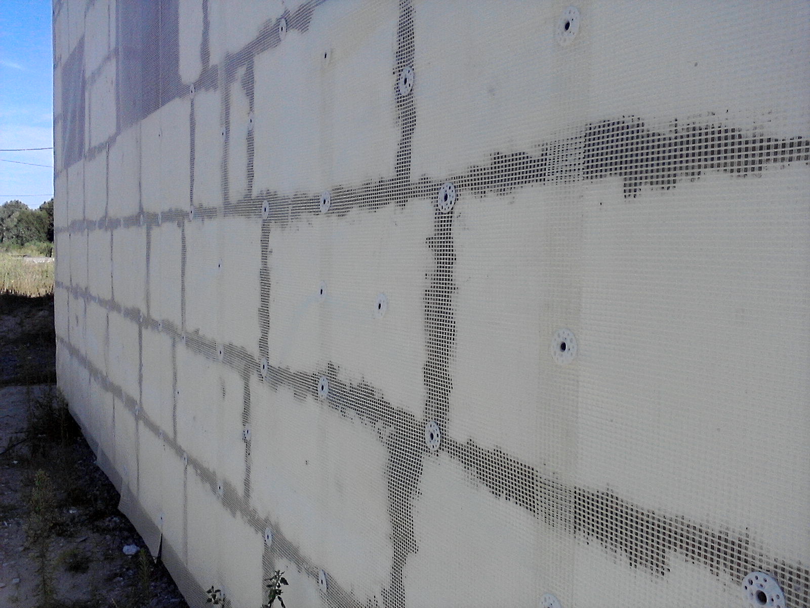

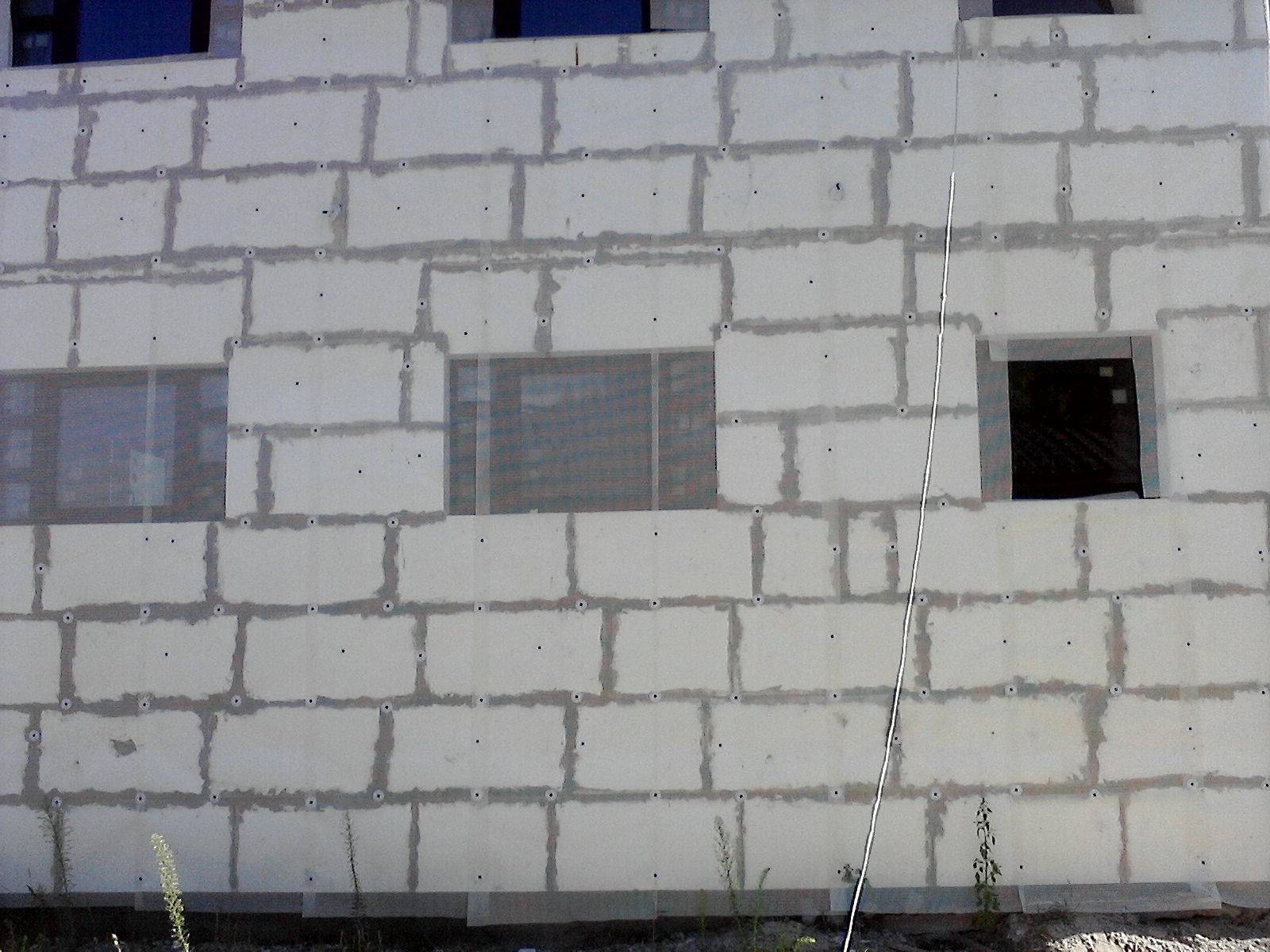

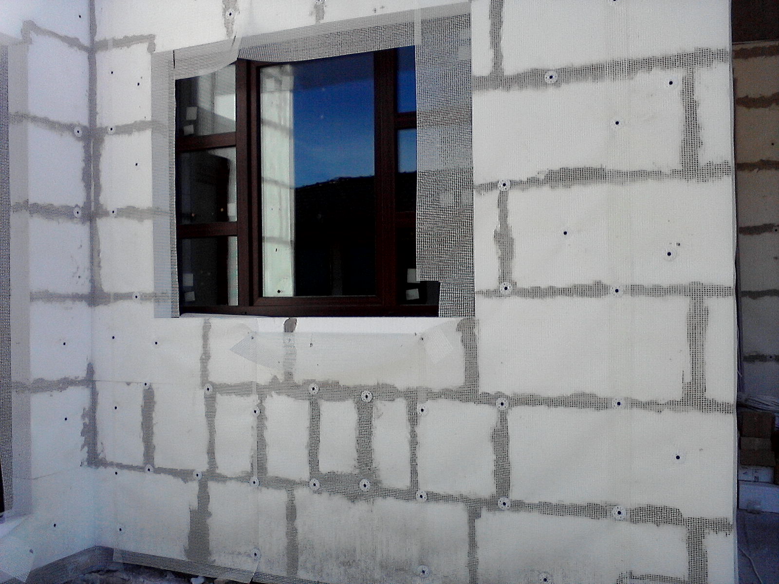

Фасад планировался под клинкерную плитку. Стандартный монтаж происходит таким образом; теплоизоляционная плита монтируются клеевым составом, тянется клеевой состав по теплоизоляционной плите, втапливается сетка (панцирная сетка высокой плотности, которая должна находится в середине армирующего состава), дюбелится по мокрому, второй слой клеевого состава (раскосынки на дюбеля из сетки более низкой плотности), клей для клинкерной плитки и декоративный слой.
Что неправильно на данных фото?!
1. Практически нет перевязки теплоизоляционных плит, что может привезти к возникновению вертикальных трещин, особенно с учётом веса системы утепления, данная система имеет в себе (пенопласт 150 мм. + клинкерная плитка).
2. Панцирная сетка смонтирована без клеевого состава и закреплена дюбель-зонтом, что приведёт к недостаточному скреплению клеевого состава с основанием. Сетка должна находится в середине армирующего состава, в данном случае клеевой состав будет находится после сетки, что приведёт к возникновению "паутинных" трещин. Из-за того, что сетка смонтирована по всей площади фасада, при нанесении клеевого состава панцирная сетка будет идти волнами, что приведёт к неровности фасада и перерасходу материала.

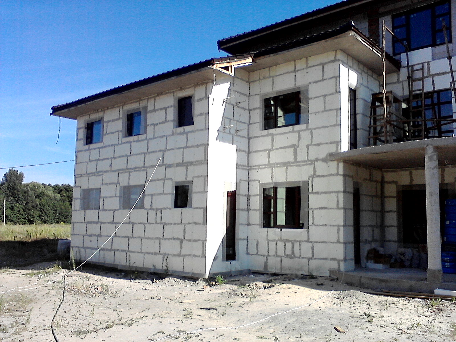

Продолжая тему, перехожу от утепления фасада к кладке керамических блоков Porotherm.
Вот, как она может выглядеть в "умелых руках".
Очень нужна фотография похожего плана, только с кладкой газобетона (корявая кладка, толстые швы и т.д.), если у кого-то есть такие фотографии, отправьте пожалуйста по эл. почте (0679965265@mail.ru) или разместите здесь на форуме. Заранее спасибо.
www.stroimdom.com.ua/forum/showpost.php?p=2385189&postcount=208
Большое разочарование. Оказывается этот монтаж проводили форумчане, которые достаточно часто общаются на этом форуме и дают "советы" людям.
Это не моё личное дело, но очень неприятно, когда на нормального во всех отношениях заказчика (фасад 1500 м2) и просто приятного в общении человека, который стремился сделать качественно и технологично фасад, но у которого абсолютно не хватает время контролировать весь процесс стройки, попадаются такие неопытные строители-фасадчики.

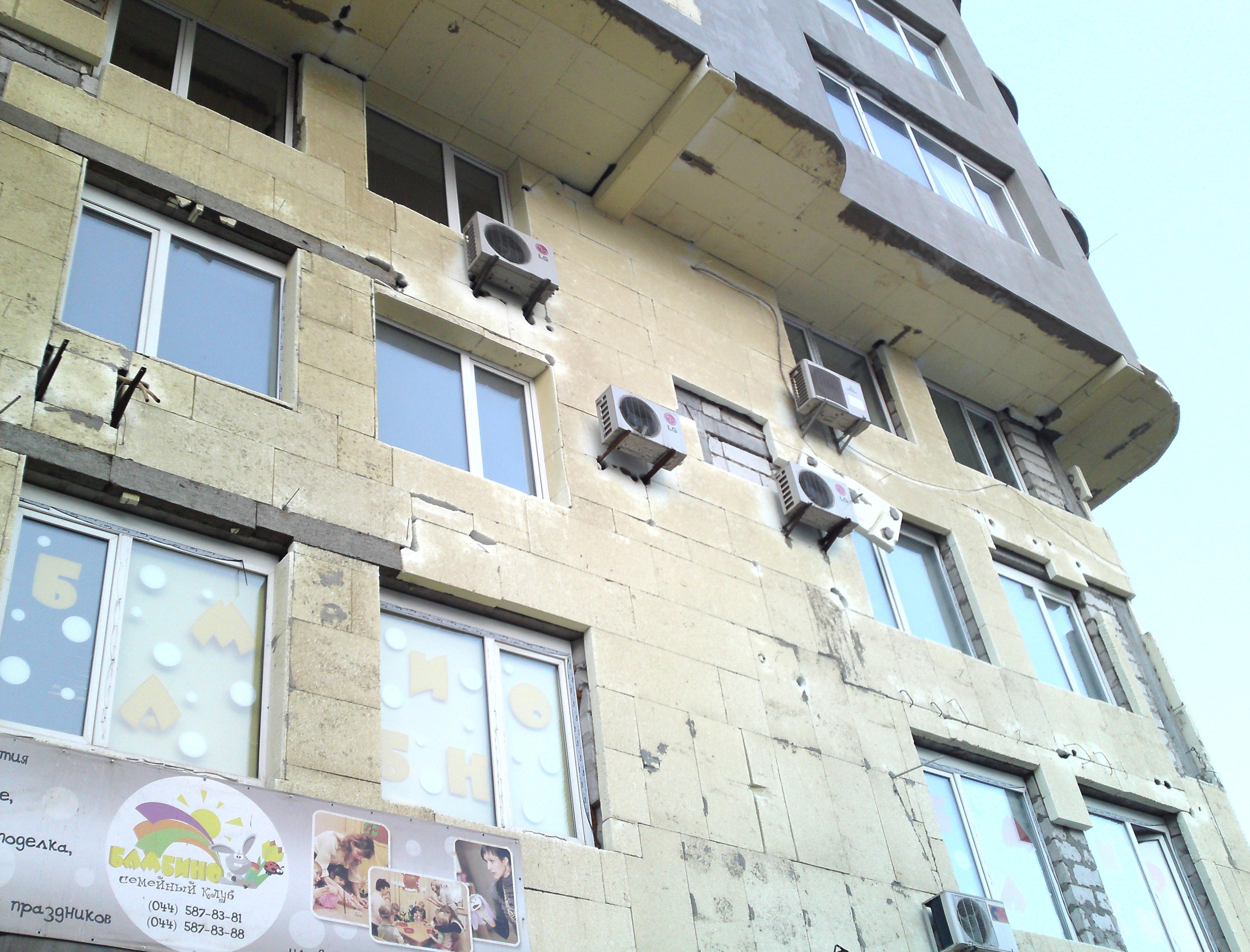

Не совсем о браке, но и похвалить не за что. Вчера сфотографировал на складе структуру ваты Izovat 145 и Paroc Fas 4 такой же плотности (145 гр./м2). На ощупь и визуально вата очень сильно отличается друг от друга, а плотность и характеристики заявленные производителями практически идентичны - это для тех, кто считает, что вся фасадная базальтовая вата одинаковая.

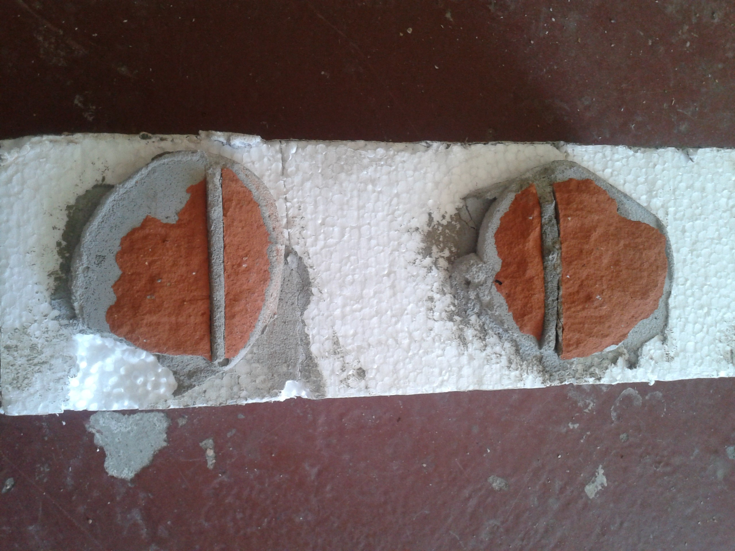

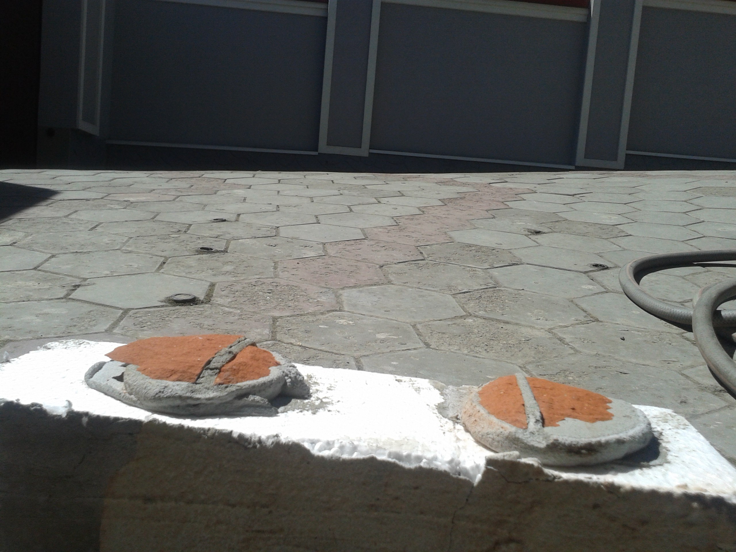

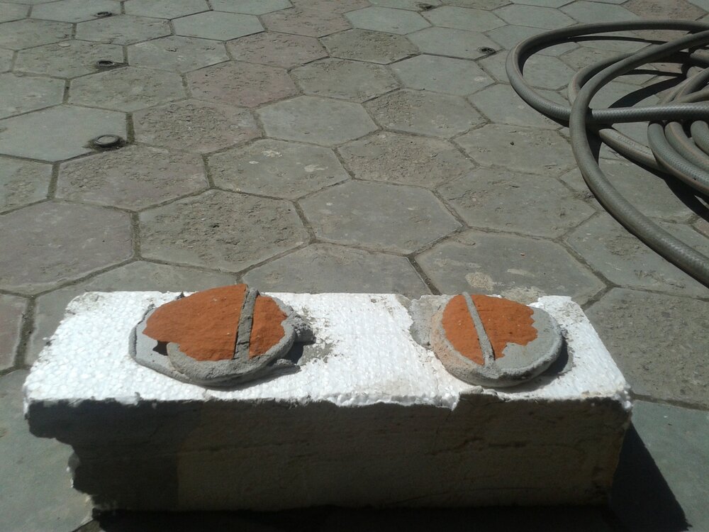

Взялся я приклеивать стеродур на цоколь...а потом через неделю думаю попробую на прочность. И меня ждал большой "сюрприз". Короче говоря клей "Артисан с15" вообще!!! не сцепился с экструдированным пенопластом! ПОЧЕМУ? Хотя на цоколе местами молотком отбить невозможно. Приклееная одна плитка к пенопласту при среднем усилии также отпала! Таже история- на плитке держится отлично - на пенопласте и следа нет :( Такое чувство что стеродур хреновый...Он типа как очень гладкий...Кто подскажет - клей или сам пенопласт виноват?
пысы - так как готовилось под плитку то я промазывал весь лист! Тоесть практически что бы держался по всей площади. И ещё - вчера в 6 вечера приклеил два кусочка один к другому. Прошли сутки ...а кусочки сравнительно легко разъединяются и клей между ними мокрый! И такой рыхлый как песок намоченный...апсолютно не липкий...Стеродур такой розоватый клей Артисан с15....Кто подскажет это клей брак или пенопласт мне такой втулили ?
Про клей не скажу, но гладкий экструдированный пенополистирол действительно не держит клей. Вы бы его предварительно металлической щёткой "зашероховатили".
ЭППС перед поклейкой следует прошкурить. Быстро и удобно это получается обычной ножовкой по дереву.
Ну а кто виноват - сами решайте. :beer:
