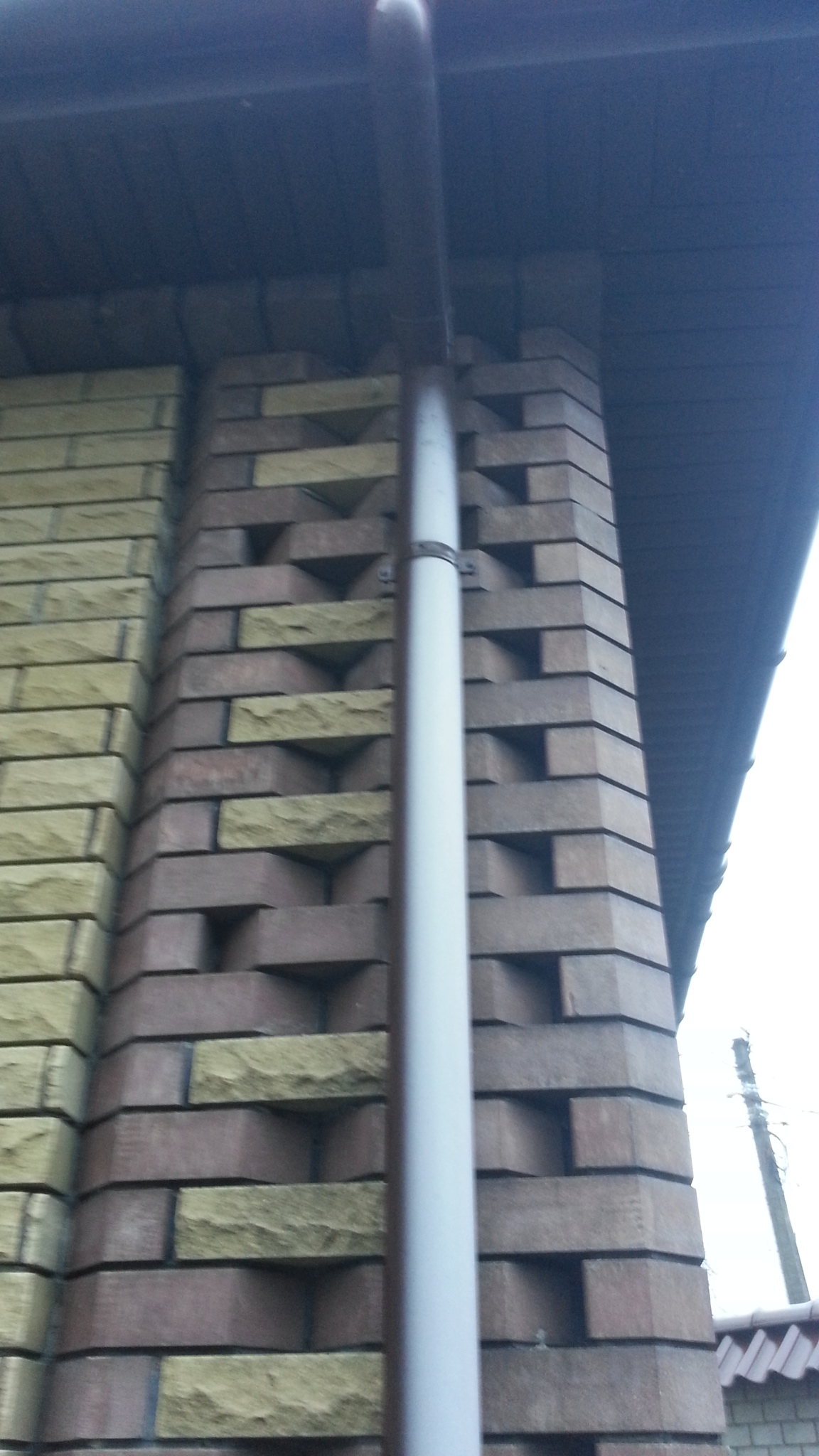

У меня подо3рение, что что-то не так, может отливы надо было выше вешать... На других домах такого не 3амечал, или может просто не обращал внимания. В общем бросается в гла3а.
Это такой тонкий троллинг? Какие отливы? Где Вы их видите?
Я не специалист по этой части, может что-то не правильно на3ываю, водосточные жолоба наверное. Меня подрядчик 3аверяет, что все сделано правильно, а мне оно в гла3а бросается, по этому сюда и пишу. Прошу просто прокомментировать фото.

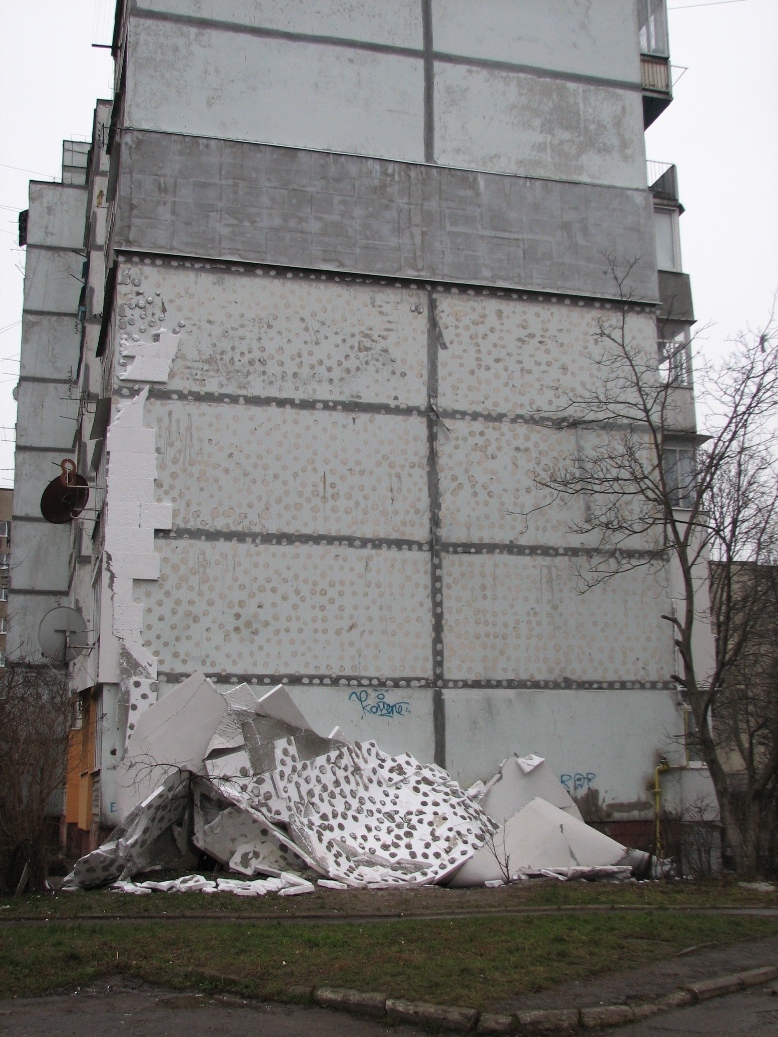

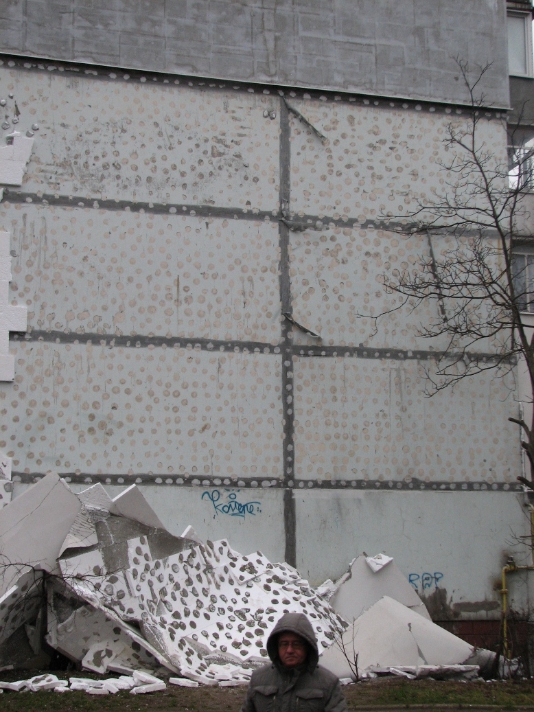

В качестве эксперимента приклеил кусочек пенобоарда 10х10см. и через неделю поставил на него гирю 5 кг., держится :)
Это пол тонны на кв метр, должно держать и без дюбелей.
Клей старенький мешок распечатан еще в мае, поверхность не грунтовал просто увлажнил, наносил зубчатым шпателем.

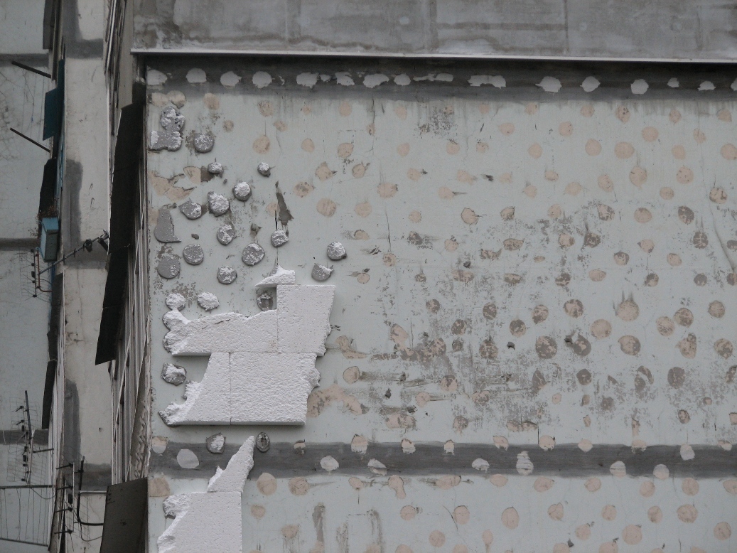

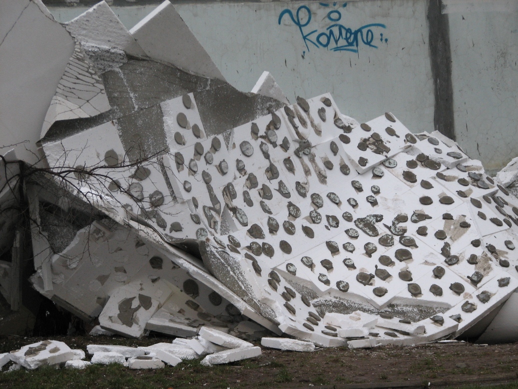

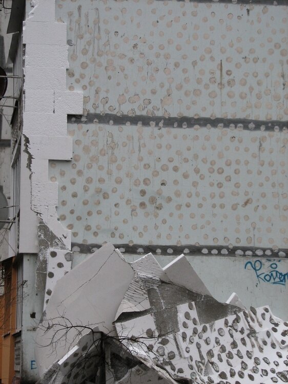

А вот почему отлетает с фасадов в Киеве есть такая мысля...
Закопченные стены городским смогом они же жирноватые, о приличной адгезии уже не может быть и речи.
Со временем жир омыляется щелочью цемента и получается мыло кальциевое то есть солидол и оно сползает вниз :)
Ну и приклеивание на "ляпухи" тоже вносит свою лепту меньше площадь контакта+воздух, а там где воздух там и конденсат может образовывается при определенных условиях.
Выходит фасады нужно мыть мойкой типа керхер с моющим средством, а уж потом клеить.
Решение на самом деле правильное, так как поверхность по СНиП 3.04.01-87 и ДБН В.2.6-22-2001, должна быть хорошо очищена от грязи, извести, пыли, жирных пятен и маслянно-алкидных красок, но мыть фасад водой под давление трудозатратное дело, не каждый к сожалению заказчик сможет перед нанесением системы утепления фасада - заказать сначала клининговую компанию, чтобы помыть качественно фасад, а потом приступить к работе фасадчикам.
На "высотках", очень сильные динамический ветровые нагрузки и потоки воздуха попадающие под систему утепления фасада, которые монтируются, в основном точечно, то есть индивидуально для каждой квартиры, а не полностью по всей площади фасада здания - это касаемо домов, которые находятся уже в эксплуатации какое-то время, просто-напросто отрывают ненадёжно зафиксированные теплоизоляционные плиты, так что клей-клеем, а дюбелей нужно бить больше и лучше дюбеля использовать с увеличенной распорной базой и металлическим стержнем, даже для полнотелых материалов, доказано, что у дюбеля с пластиковым стержнем со временем, начинается так называемый "релаксационный процесс", то есть, дюбель просто начинает расслаблять фиксирующую способность, а индивидуальные системы утепления в многоквартирных домах выполняют именно из пенопласта и думают, что "китайского" дюбеля или несколько дюбелей с пластиковым стержнем и немного клеевого состава, достаточно для надёжной фиксации утеплителя на высоте 15 этажа.
Все никак не сфоткаю, но уже третий день под ряд проезжаю мимо шедеврального утепления фасада квартиры на Булаховского. Листы без перезязки выложены вертикально! и с одним дюбелем на листе!:fool: где-то на уровне 12-15 этажа)
Я уже даже "высотки" фотографировать перестал, потому что поголовно делают "халтуру", а в этой теме уже подобных фотографий более чем достаточно.

3алил чере3 радикал i074.radikal.ru/1410/76/d52027bcfe52.jpg
Первый раз встречаю требование зазора между плоскостью кровли и передним краем желоба в 30 мм.
Ну а судя по фото, Ваше мнение, халтура или нет? Сегодня ради интереса объе3дил новостройки в округе, такого не увидел, на одном и3 десяти домов увидел что-то похожее, но 3а3ор минимум в два ра3а меньше был. Прораб говорит, что это такой специальный уклон чтобы вода стекала, дом в форме коробки 10Х10м, крыша 4-х скатная, обычная.
Однозначно.
... дом в форме коробки 10Х10м, крыша 4-х скатная, обычная.
Уклон желоба должен быть не менее 2 мм на 1 мп. Возможно, у Вас по одной воронке на каждой стороне, плюс прораб дал больше уклон: вот и набежал зазор.
Однозначно.
У меня по две воронки на двух сторонах, остальные две бе3.
При таянии снега и его одномоментном сползании не должно повредить ливневый желоб, только для этого этот зазор и нужен.
Если зазор меньше, может повредить желоб, если больше, в некоторых случаях может вода при сильных осадках не попадать в желоб.
Я писал об отсутствии зазора как такового.
Так что 3 см плюс минус и принято...
Принято кем? Производители каких водосточных систем рекомендуют такой зазор?
P.S. Себе на хозблок и беседку монтировал Rainway - рекомендуют без зазора. Естественно, в конце трассы за счёт уклона водосточки и при горизонтальном свесе зазор появился.
Якщо витримувати такий зазор по всій довжині жолоба, то як тоді зробити ухил? 3 см точно грати можна, але, якщо ідеально зроблений по рівню дах...
А я про що гутарю? :)
В кого з'явився, а в кого і збільшився.

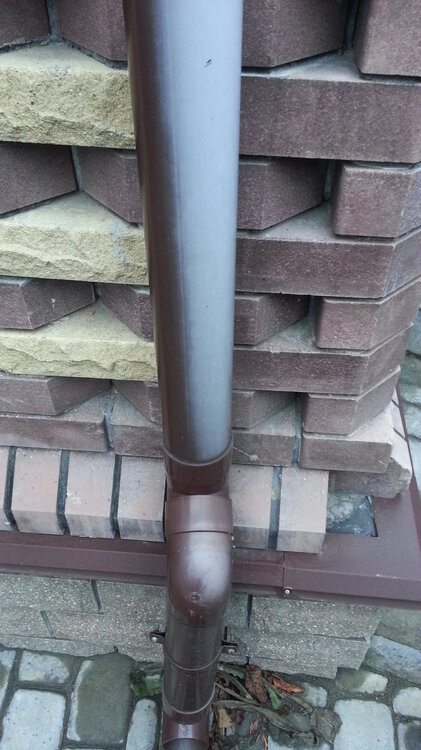

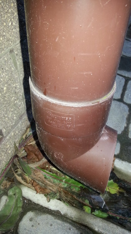

В этот раз не халтура строителей, а халтура производителя, а именно водосточной системы Hunter, которая за три года потеряла цвет. Такое случается с этим производителем относительно редко, но к сожалению инцидент бывают. Если я не ошибаюсь, то гарантия на стабильность цвета у этого производителя - 5 лет, а на функциональную способность - 10 лет. Это объект моего приятеля. Для всех, кто попал в похожую ситуацию, рекомендуется обратится к дистрибьютору, у которого вы приобретали водосточную систему с претензией и пройдя экспертизу, компания Hunter обязана заменить детали, которые выгорели абсолютно бесплатно.
2-3 місяці тому утеплили 3 поверхи торця будинку по-сусідству. Думаю, фото можу не коментувати...
Все-таки не зовсім "кінчені" майстри: шви не промазували клеєм. :)
Не вижу дюбелей. Или я плохо вижу?
Их там нет, так как им место только через несколько дней после наклейки, а отвал мог произойти в промежутке.
Дивлюся я на ці фото і в мене таке враження, що клей повідпадав з верхнім шаром покриття, що було на панелях. Можете глянути, що там за покриття було? Фарба?
В принципі, халтурщики все зробили ще більш-менш, єдине, що дюбеля не використали. Але мені здається, що все-одно відмало б з часом - проблема все ж у тому, що слабка поверхня, на яку клеїли.
На фото добре видно сіро-голубу фарбу, яка лущиться, а під нею розову основу. Все рівно це проблема майстрів дослідити основу.
