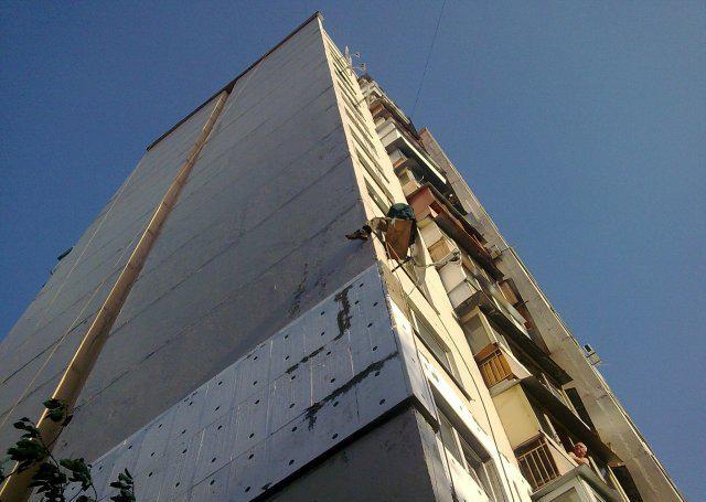

Фасадный абстракционизм. Ребята наверно что-то "крепкое" покурили, а потом полезли пенопласт клеить:D.
Пиз... ой, в смысле "ничего себе"...
Фасадный абстракционизм. Ребята наверно что-то "крепкое" покурили, а потом полезли пенопласт клеить.
Фасадчики, они такие, тоже тянутся к высокому, искусству...:)
Хорошо хоть окна пенопластом не позаклеивали:D
Дом радуга:).
И жить становиться веселее. Вот бы приняли решение в Киеве все дома так разукрасить ;)

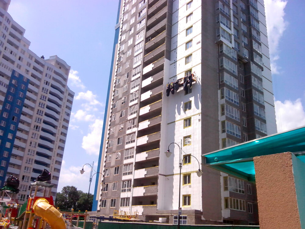

Считаю вопрос с халтурой при утеплении фасадов не раскрытым. По каждой фотографии прошу дать комментарии:
1. Какой конструктив?
2. Какие просчёты?
3. Какая причина?
Прошу продолжить освещение именно этого вопроса.
1. На высотке на харьковском массиве попадал пенопласт потому что затекала вода в систему наверное, клей размок и отвалился. Возможно клей был какой-то бракованный, полимин, полирем, мастер - все что дешевое... эпицентр рядом там, оттуда и покупали наверняка. То что нет дюбелей это конечно плохо, на то дюбеля и применяют, чтобы от дурака перестраховаться. Но если бы адгезия клея была такой как надо, и влага бы не попала в систему, то ничего бы не отвалилось.
2. посчеты такие что никто не контролировал процесс, альпинисты часто халтурят, в силу специфики их работы. Никто толком не видит что они делают потому что они наверху. Материал с крыши подается, заказчик на крышу как правило не лазит, а результат работы так высоко что не видно важных моментов - самый важный момент это верхнее примыкание к стене, - верхний торец нужно загидроизолировать и поставить отлив,герметиком обработать примыкание отлива к стене.
3. Главная причина это наружение технологии работ. На втором месте плохие материалы. Больше причин нет.

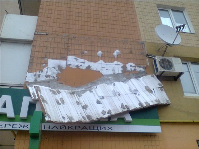

Кто из них экономист заказчик или фасадчик не известно, но результат их совместной деятельности "на аптеке". Клеевого состава для приклеивания сэкономили вполовину и "зонтики" в работе не пригодились, также как и перевязка теплоизоляционных плит.

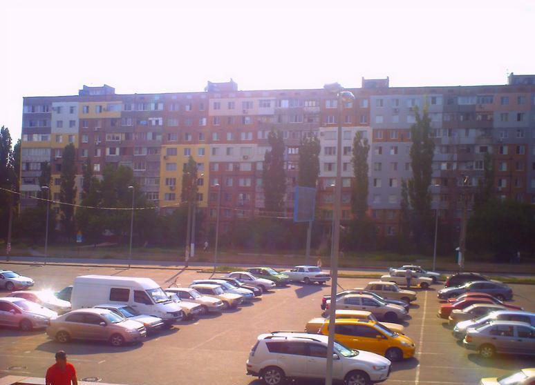

Халтуры здесь наверно нет, но просто то, что я увидел меня немного рассмешило. Люлька ехала со своей обычной скоростью вниз, а один из фасадчиков пытался замазывать дюбеля. Выглядело очень смешно.

С места происшествия. Всё как обычно - перевязки нет, дюбелей сэкономили, ещё один отвалившийся фасад:(....
Там не ЭППС случайно? И мне кажется, что та перевязка - как мертвому припарка. Лично у меня ее тоже нет, и трещин нет. Есть только в местах, где усадку дом дал.
Да и плиты располагать желательно горизонтально...
Это обычный пенопласт. Сделайте несколько фотографий вашего "знаменитого" фасада, то уже второй год обсуждаем, а что на самом деле у Вас получилось никто не знает?!
Спасибо, в этот раз забыл упомянуть...
