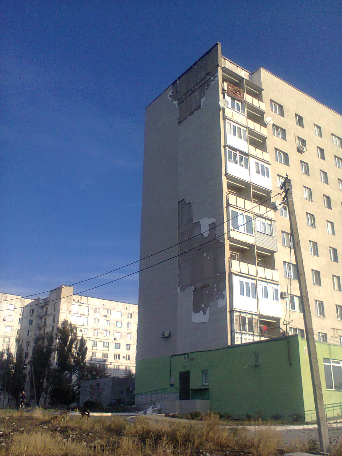

Я представляю лица жителей стояка, кроме 2 кто раньше утеплился, когда пенопласт съедит или сдует....................
Это хорошо если никто не пострадает.
Вот тоже, зонтиков нет.

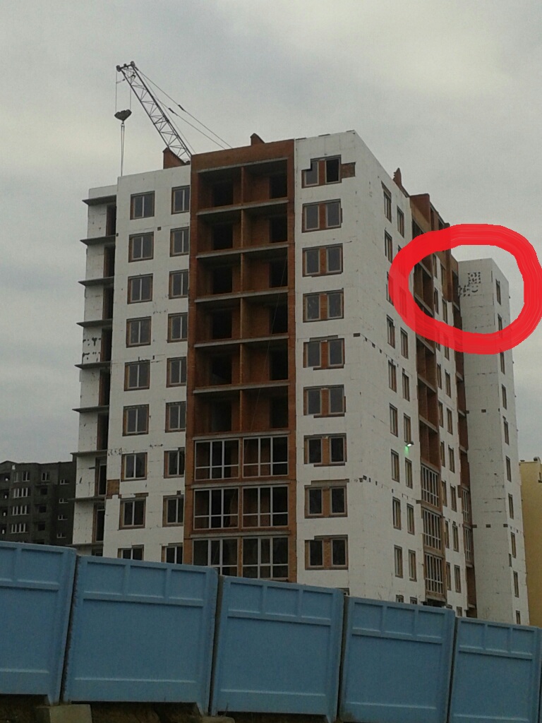

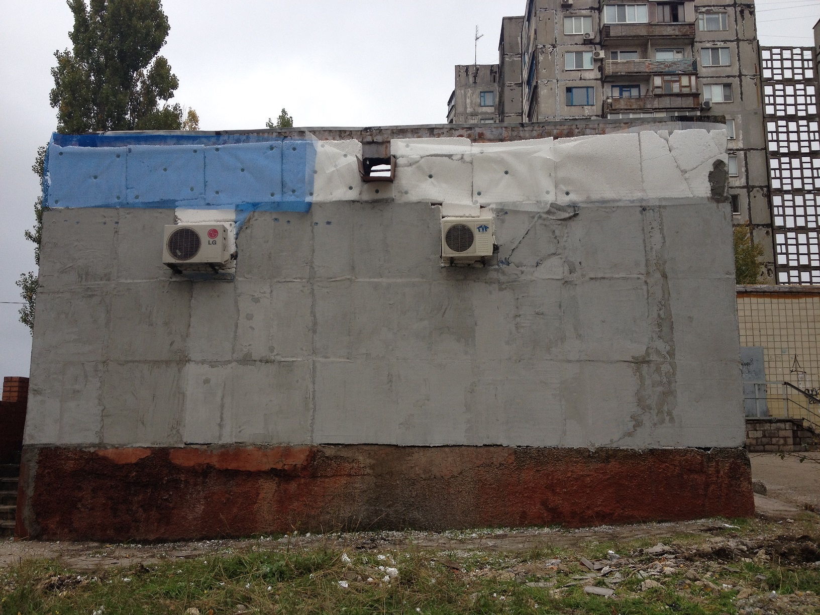

Похоже на то, что этот фасад делают для будущей рекламы, "как нельзя делать", дюбелей нет, сетка не утоплена в клеевой состав, а просто оштукатурена вплотную к пенопласту, пенопласт приклеили как попало, без перевязки. Я просто не понимаю:-P, сейчас такое огромное количество информации, о монтаже систем утепления, а народ всё-равно такое вытворяет:o
А как думаете, что делают данные профи да и большая часть мастеров называющая себя профи по утеплению, в конце рабочего дня или когда сдали очередной объект? читать в инструкции по монтажу утеплителю или :beer:? Ж-)Ж-)Ж-)Ж-)Ж-)
Не сьедит(разве что в соседний дом ) :D и не сдует ,если клей хороший то не отклеится он не от стены не от пенопласта...уши режт слушат:ь такое...чувствую нужно видео снять как отрывается пенополистирол от стены приклеиный на нормальный клей:beer :

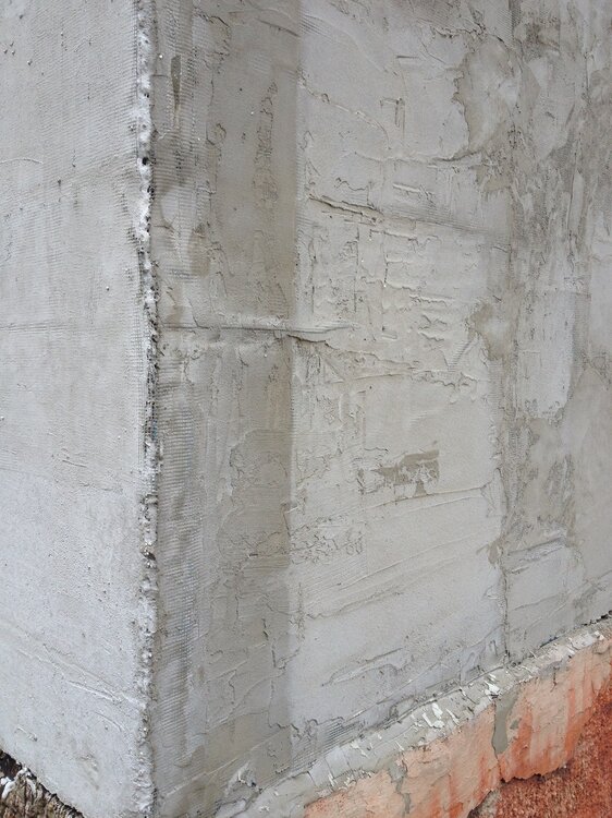

Уважаемые специалисты, как на Ваш взгляд штукатурка на левом дымаре?
ну и на дальнем тоже. На остальных нормально, на что исполнители отвечают, что "с теми просто повезло".
(ссылка устарела)
Крывенько...
"...просто повезло".
Фото конечно для нашей темы - однозначно, у Вас на самом деле, просто креативные и модные штукатуры, которые работают в штукатурной стиле эффекта "Античных стен".:cool:
Пришли в гости и спрашивают - "Кума, а чего у тебя дымоходы так криво оштукатурены?! Кум, да ты ничего не понимаешь, - это такой стиль - античный!":D

Спасибо за мнение! Значит таки лажа имеет место быть, а не мои придирки.

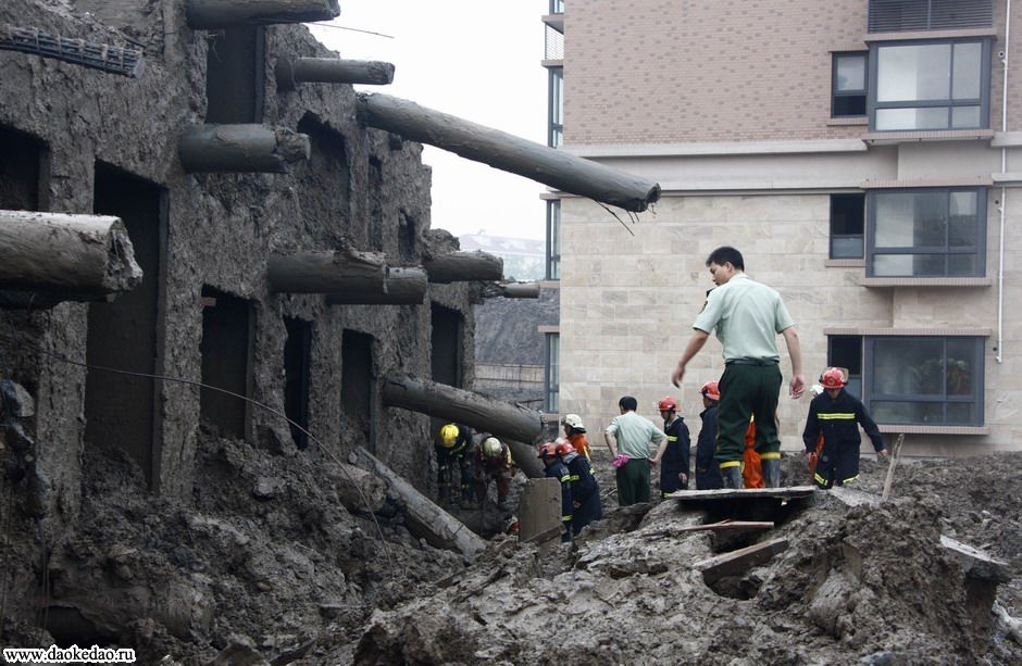

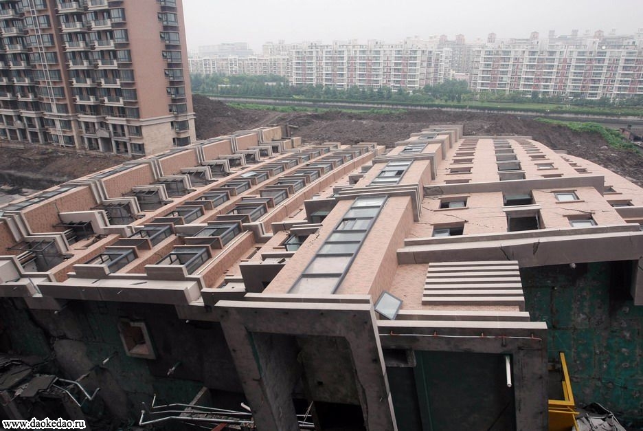

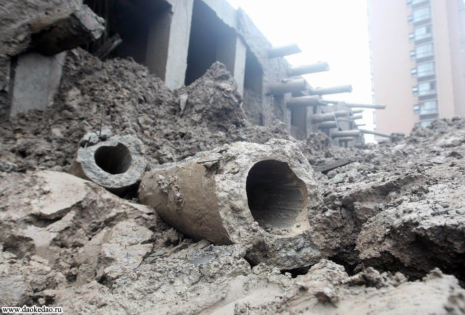

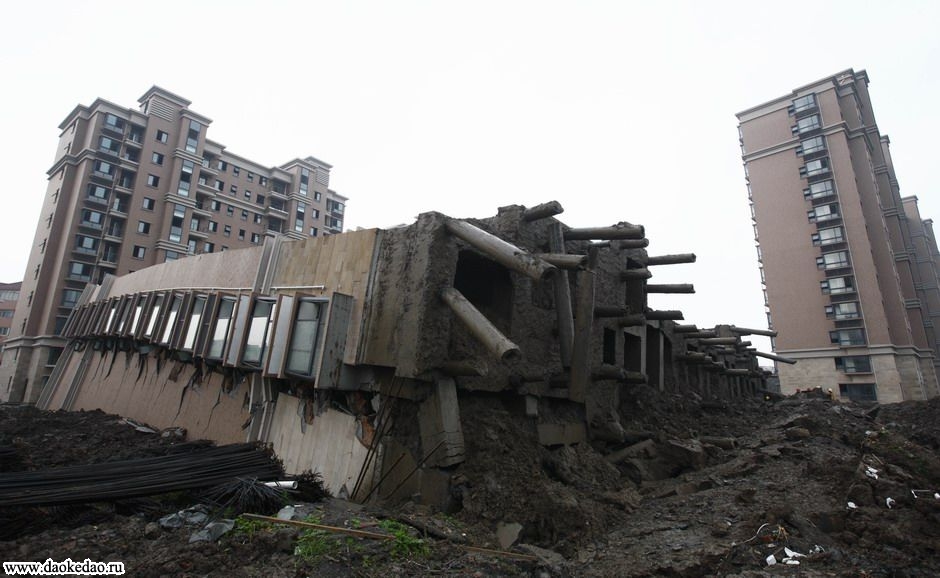

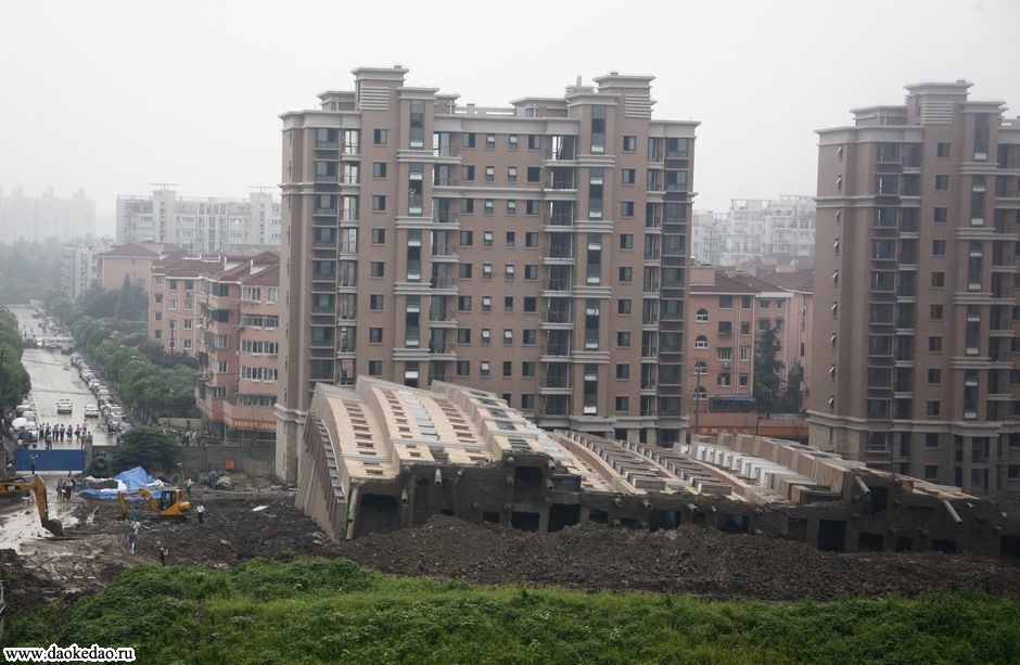

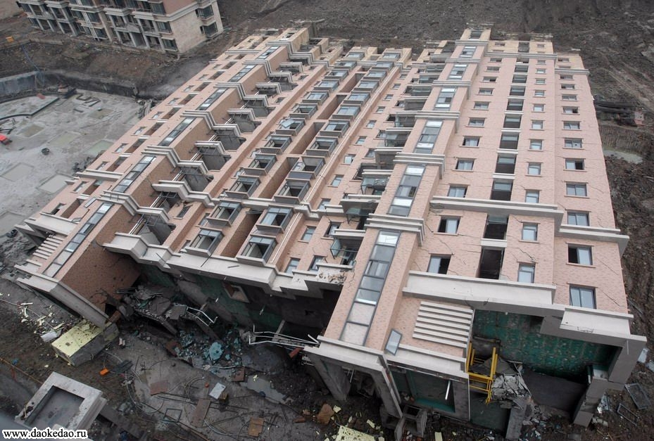

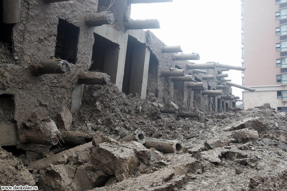

Масштабная китайская халтура. В 2009 г. в Шанхае упала 13-этажная практически завершенная новостройка. Как это было....

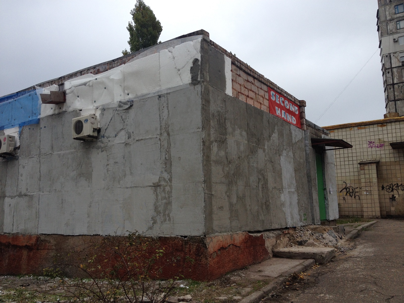

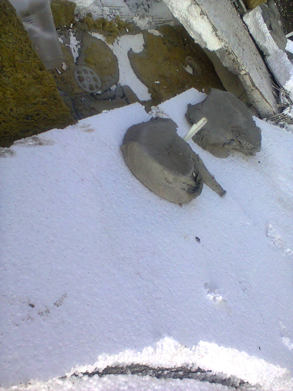

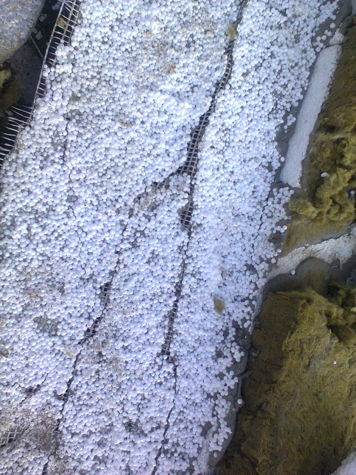

1401408678_0085.thumb.jpg.5f61f579e3f5005380c541bf5feb8d12.jpg990483974_0086.thumb.jpg.5cbb446064f1169459c3e3ab0d6590e5.jpg1254669707_0084.thumb.jpg.748710c32ec04b9485880bbb396e7f70.jpg
Причины:
-неподготовленная поверхность стены, клей плохо прилип к бетону
-дюбеление одним гвоздём один лист (очень мало)
-пенопласт 15-й плотности (слабый), хотя отдать должное, штукатурка на нём держится на 5+
-большой зазор между пенопластом и стеной около 5 см и к тому же не проклеен по периметру листа, что и привело к "подрыву" утеплителя ветром.
Высотник. Ещё одна система под названием - "Унесенные ветром".

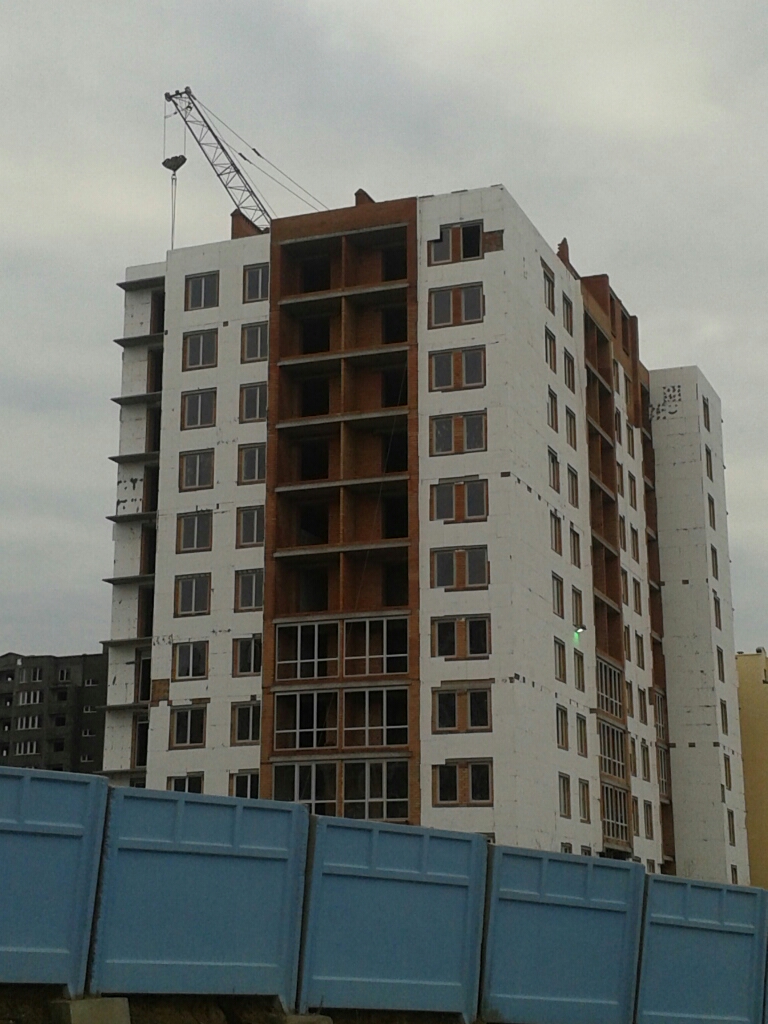

Все никак не сфоткаю, но уже третий день под ряд проезжаю мимо шедеврального утепления фасада квартиры на Булаховского. Листы без перезязки выложены вертикально! и с одним дюбелем на листе!:fool: где-то на уровне 12-15 этажа)
