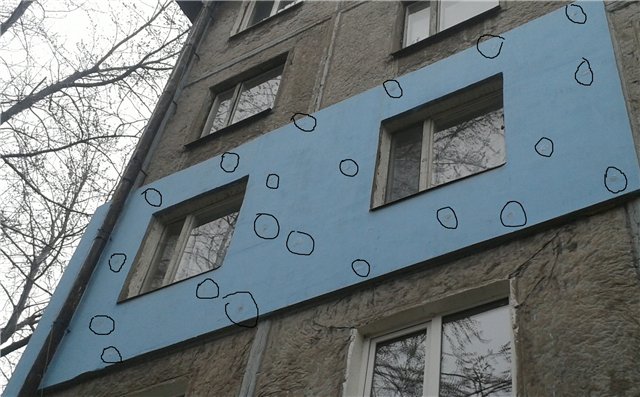

а что это за ходы на ппс? мыши?
Воздействие ветра и осадков создают со временем такие траншеи в пенопласте.
Я думал воробьи
Птицы помогают процессу "распада" пенопласта в том числе.
Обратите внимания на хаотичное расположение дюбелей)).
P.S. В большинстве случаев, фасадчики дают гарантию на монтаж один год, эта система утепления может простоять несколько лет, а на третий отвалиться, а претензий уже никто не принимает?!

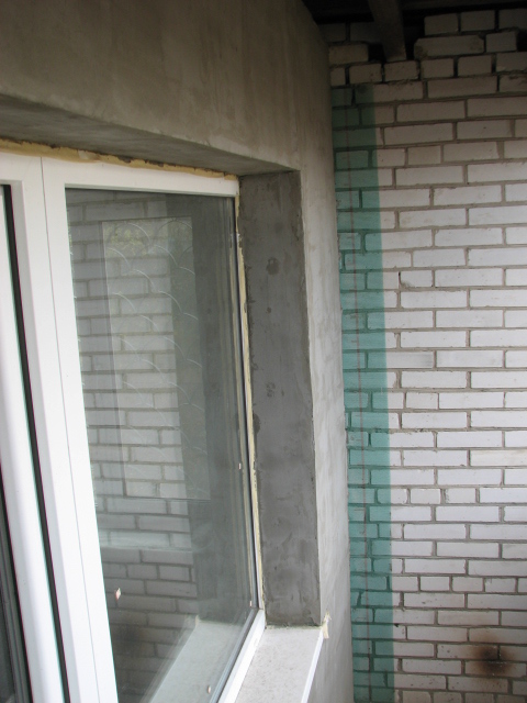

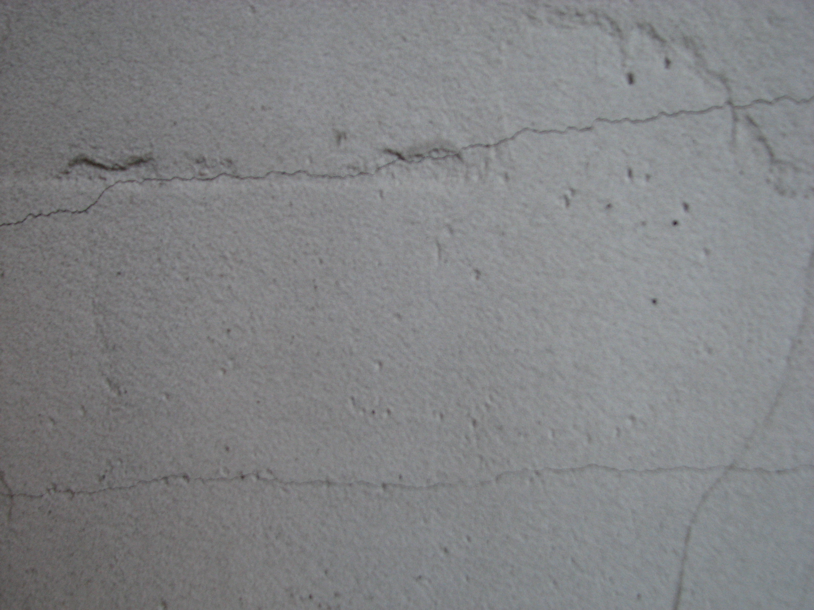

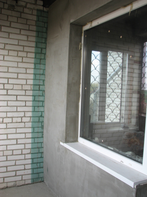

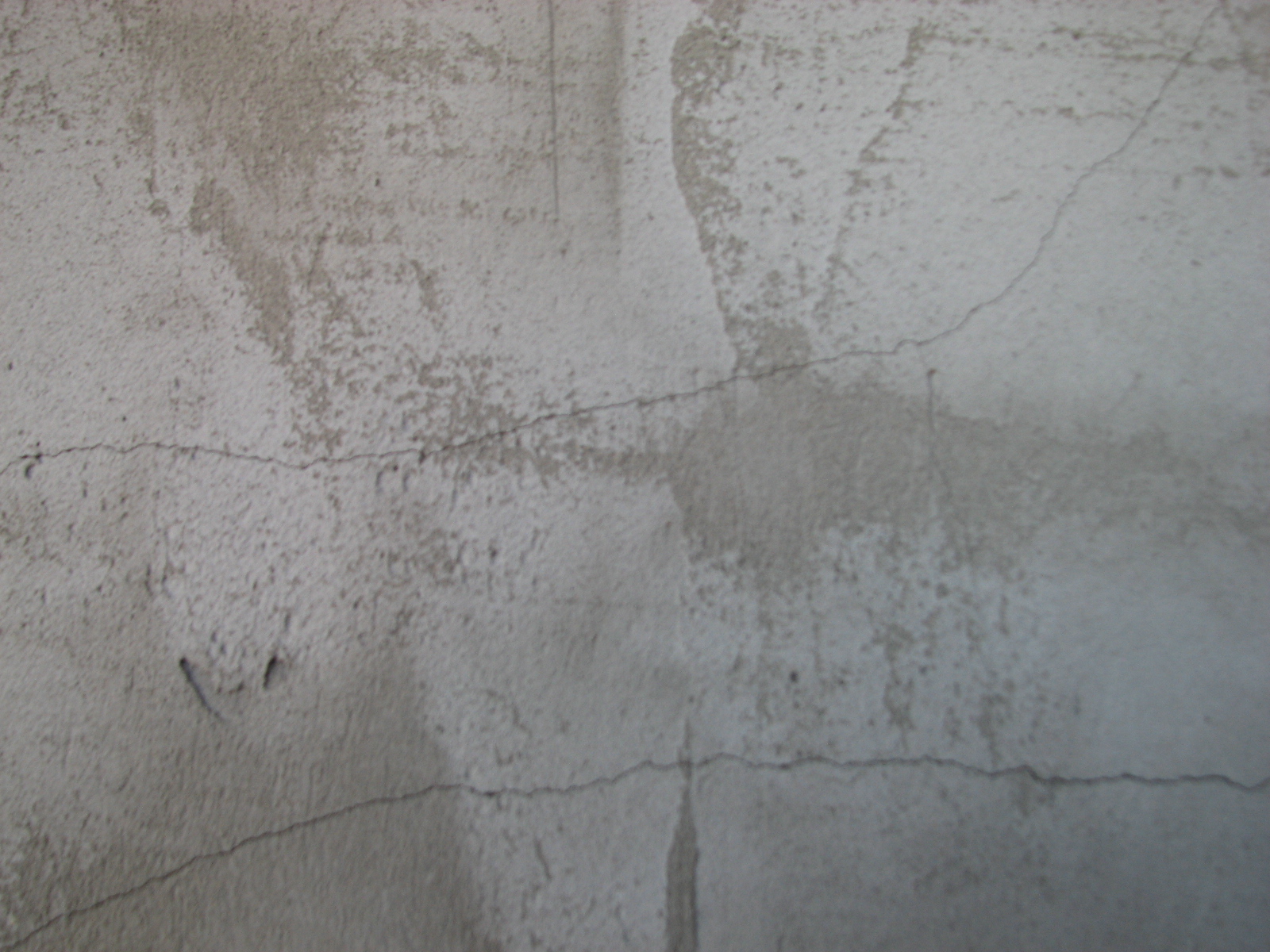

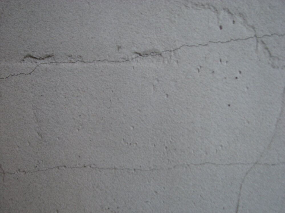

Внутренняя сторона лоджий глубиной 150 и 110 см. Западная ориентация. Стена из силикатного кирпича.
Утепление строго по системе Ceresit. Отечественный 25-й ППС 4 см. Смеси от Anserglob. 2 слоя сетки.
Почему пошли трещины? Что делать?

Какой слой клея нанесли? Армировали 39-м или 40-м клеем?
Можно фото с более дальнего расстояния.
Мне показалось, или на первом фото проступает силуэт кирпичной кладки?
По пенопласту до 10 мм с двумя сетками.
Клей для пенопласта.
В приложении.
Показалось.
Толстый очень слой. Может от этого и трещит. Да и два из наведенных мною клеев для пенопласта, просто один идет только на приклейку, а вторым армируют.
Так ведь две сетки для армирования. Всё делал одним клеем для приклейки пенопласта. Могу уточнить по чекам.
Подобные трещины возникают в нескольких случаях;
  • армирующая сетка находится не в середине слоя клеевого состава, а располагается верхней части слоя или близко к теплоизоляционной плите.
  • толстый слой клеевого состава.
  • отсутствие нахлёста сетки.
  • клеевой состав предназначенный для других видов работ (клей для приклеивания т/п).
На фотографии отсутствует перевязка теплоизоляционных плит, это приводит к вертикальным трещинам.

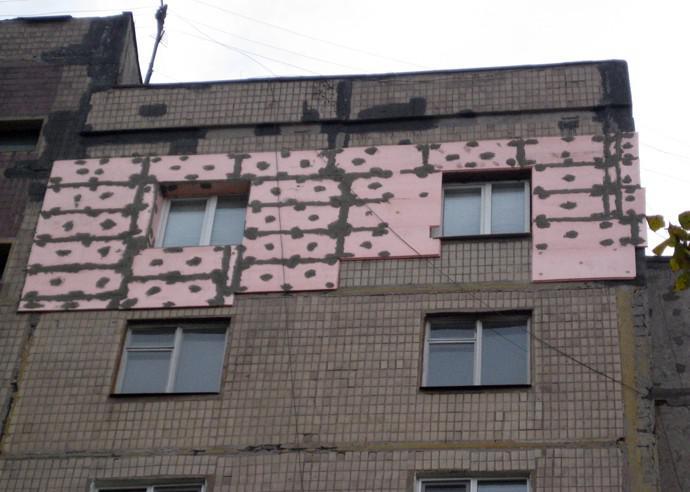

Эй, гражданина! Ты туда не ходи - ты сюда ходи. А то "система утепления" башка попадёт - совсем мёртвый будешь...
это Теремковская ул, рядом со мною
там посыпался фасад после реально сильных ливней и ветров
Этого следовало ожидать.
...+ ещё одна распространенная ошибка - это попытка склеить торцы изоляционных плит сухими смесями, если уже используется утеплитель без шип-паза, то склеивать только клей-пеной.
Они не склеивают торцы, а замазывают щели.
