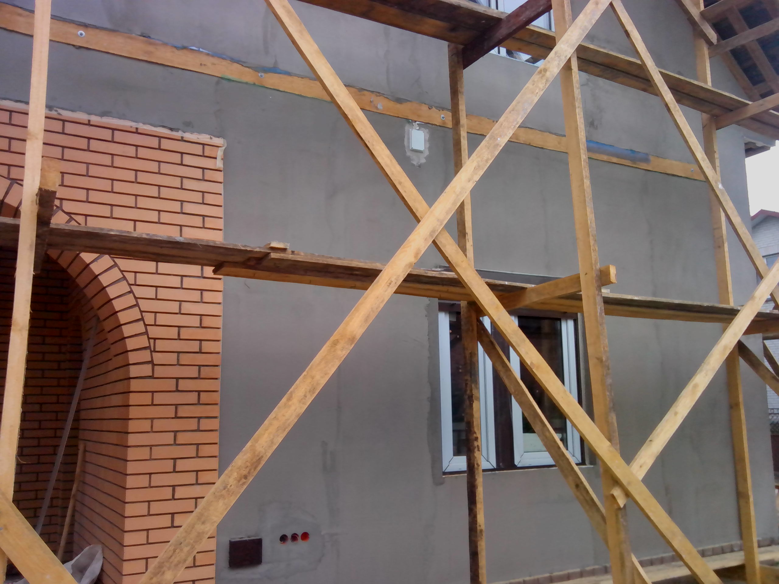

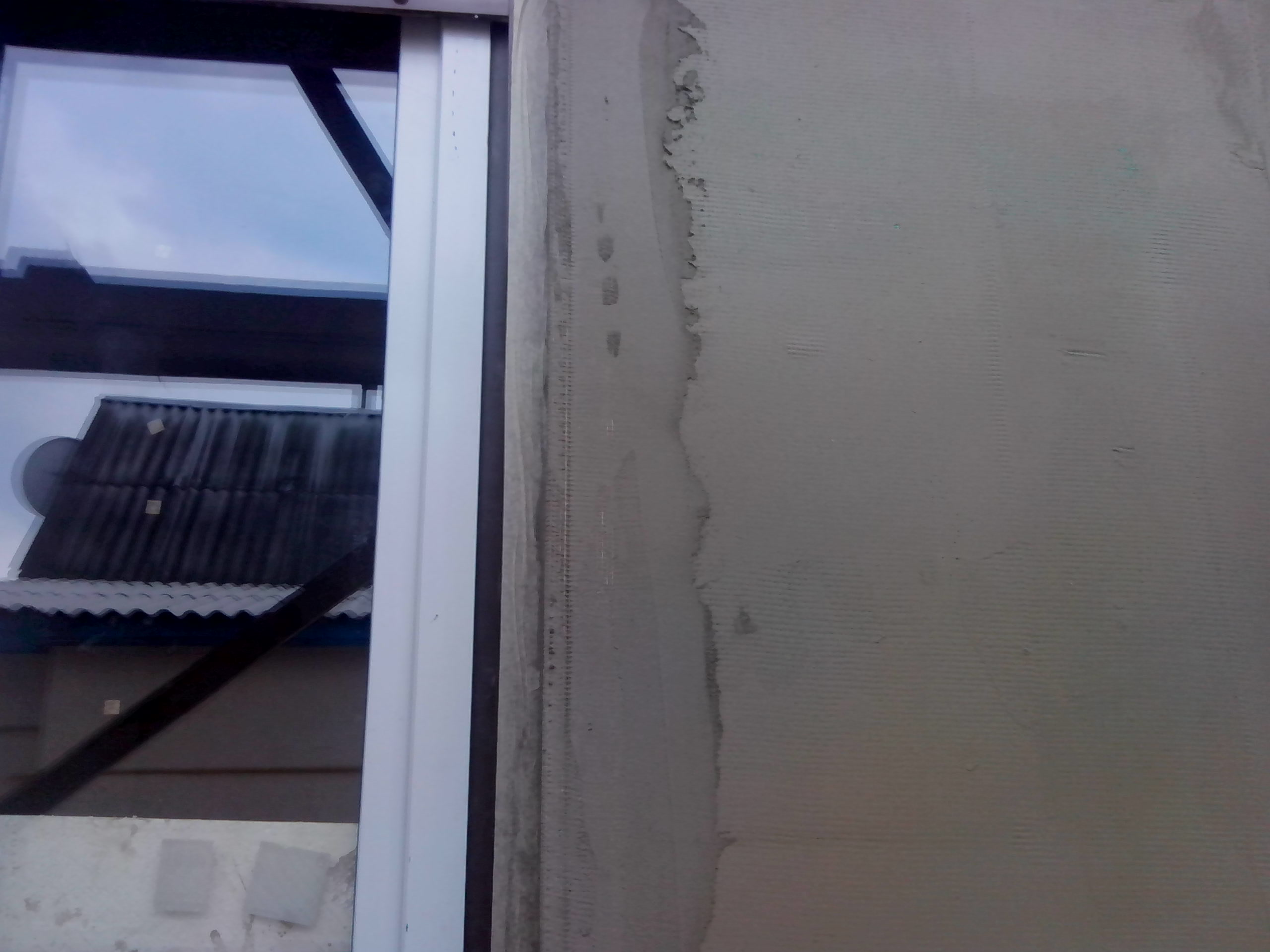

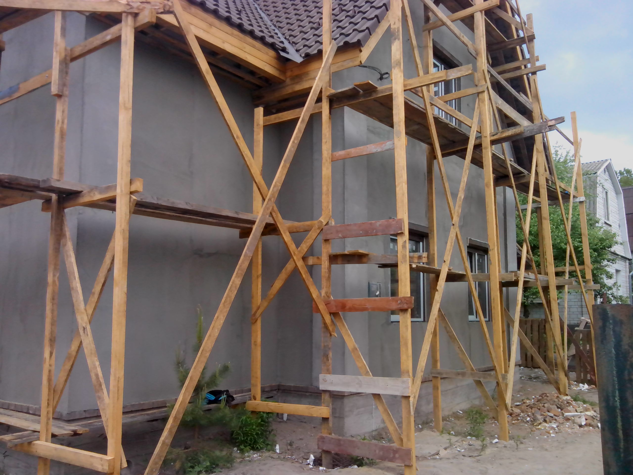

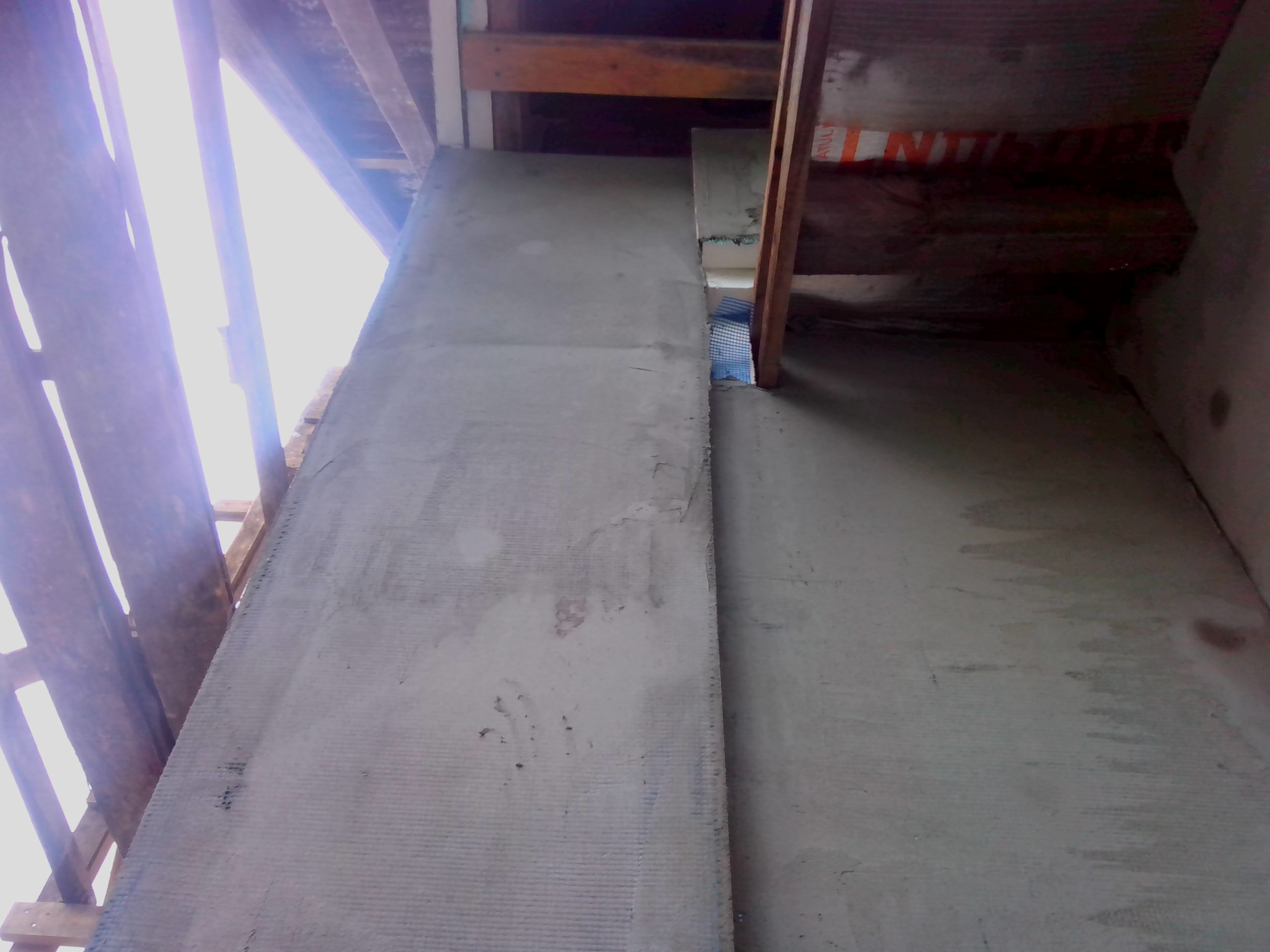

Еще пока работали, обнаружил несколько стандартных, наверно, косяков по утеплению. Первый объект находится в Кругике. Пенопласт клеился идеально ровно горизонтальные и вертикальные швы были все в одной линии перехлестов не обнаружено. Ну и что там говорить, на вопрос фасадчикам: "вы давно этим занимаетесь"? Однозначный ответ: "Дузе давно", запад краины чудесс. Всем хорошего настроения.

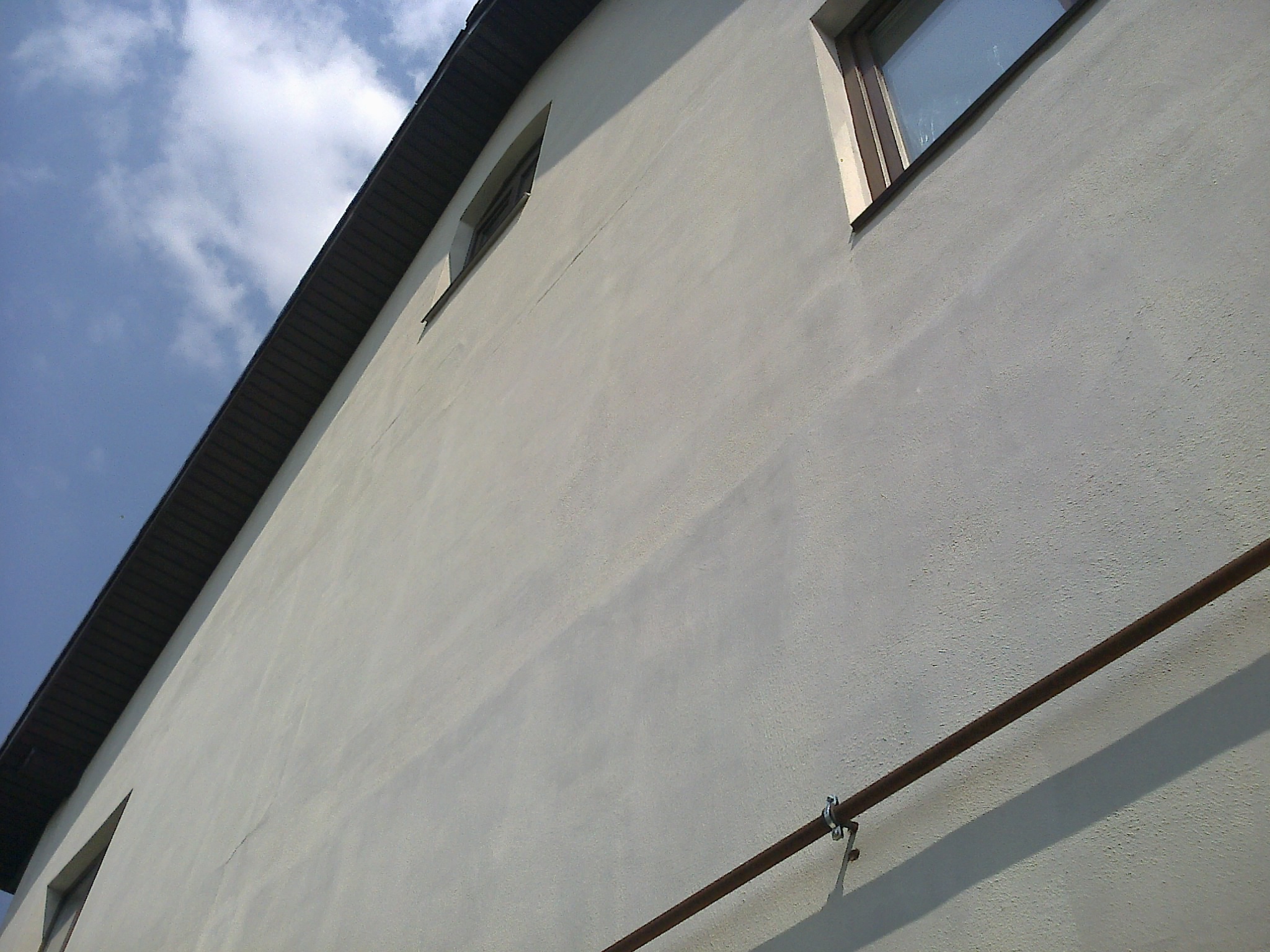

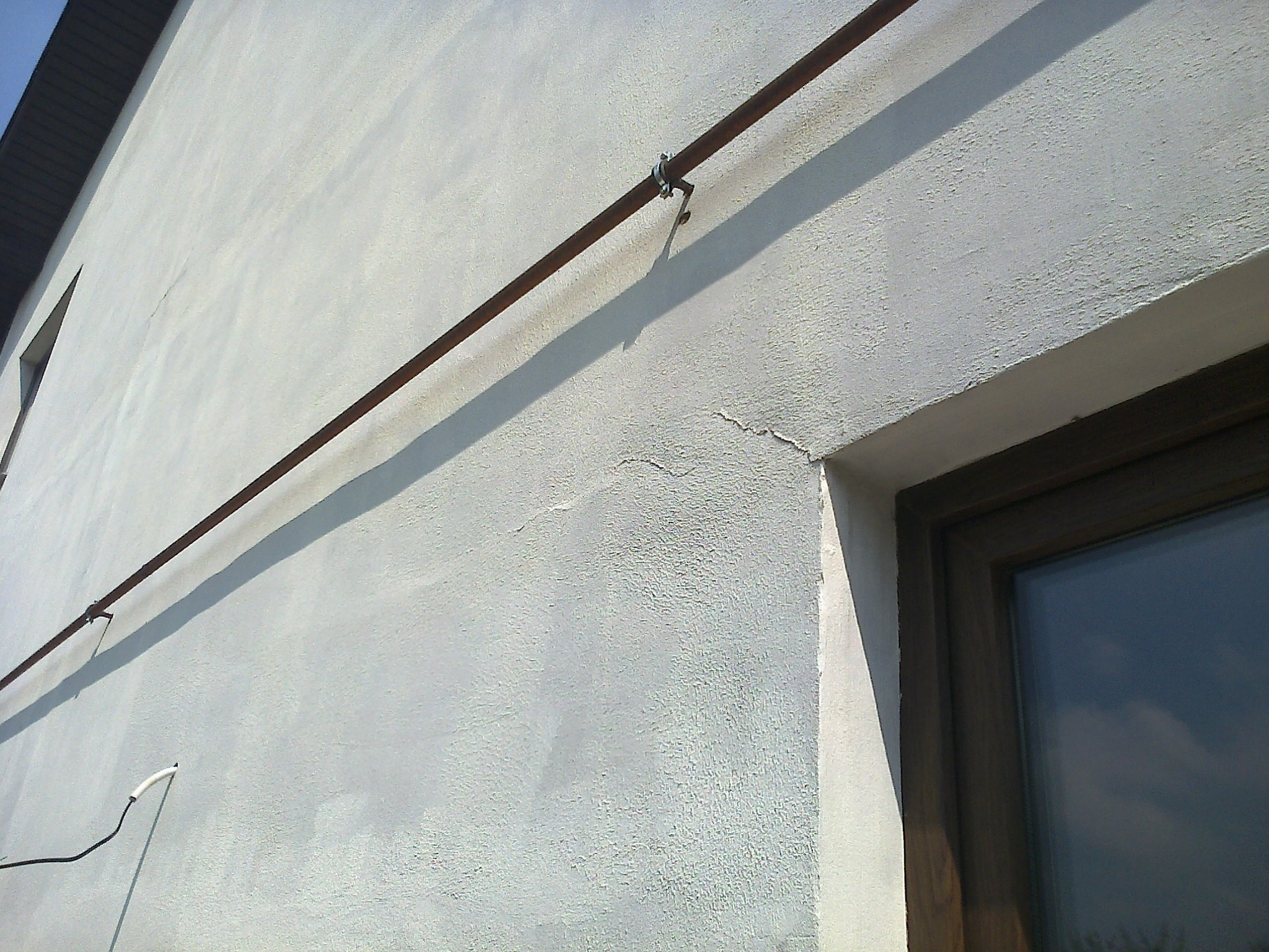

Ну и последний на сегодня фоторепортаж :). Ну тут комментировать не буду, скажу только это тоже в Круглике. Хорошей рабочей недели.

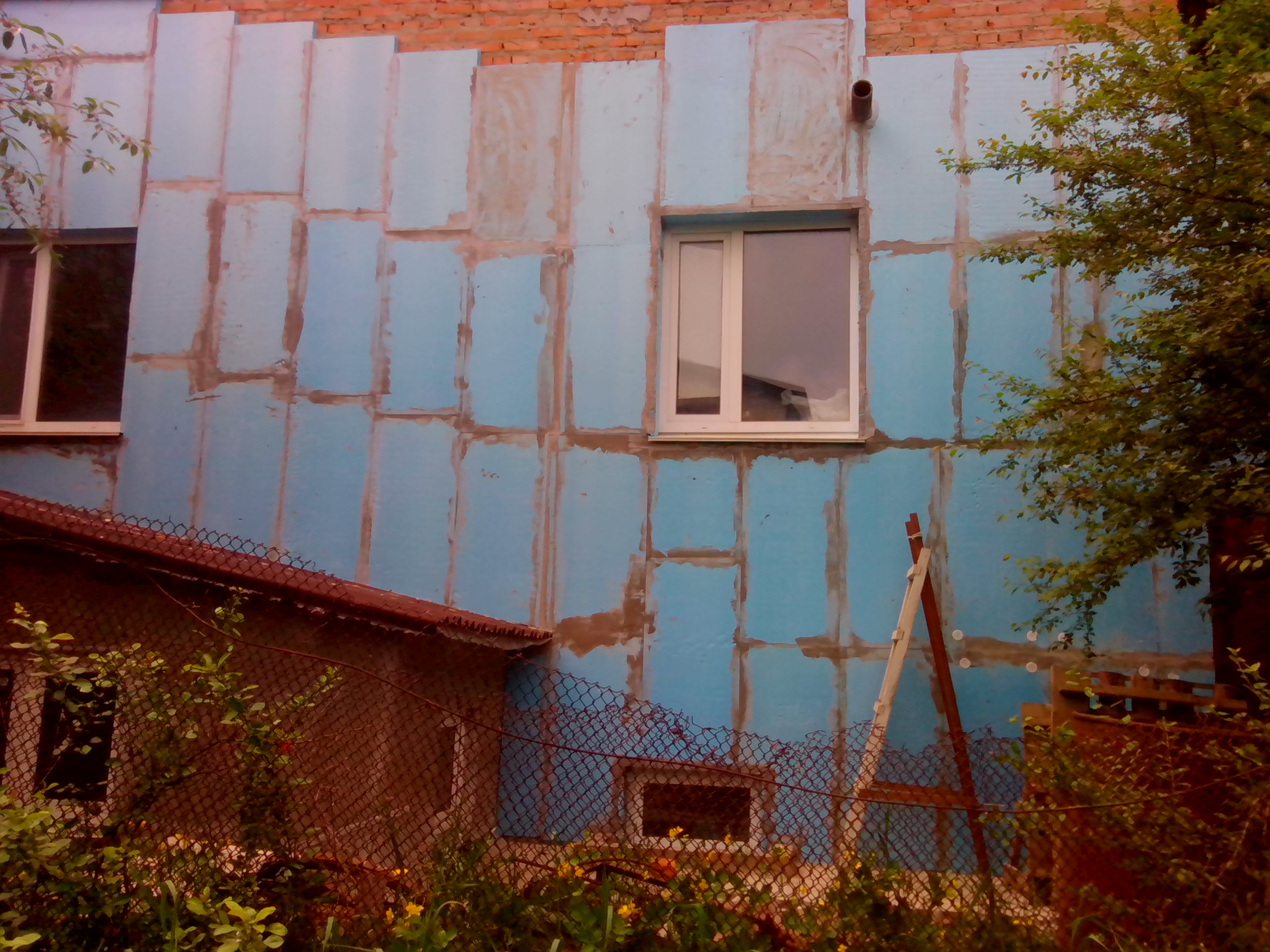

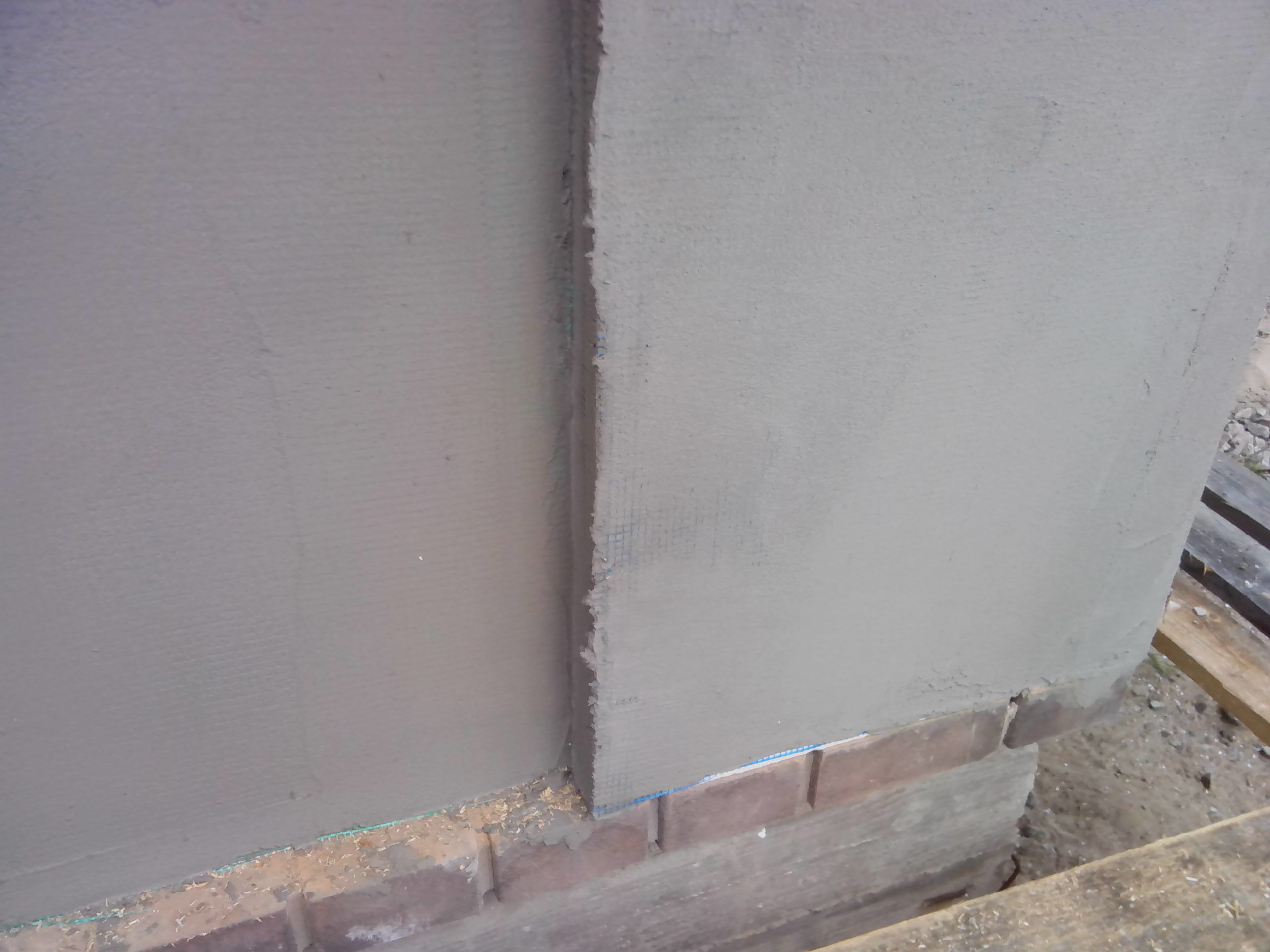

Вот наконец-то добрался до компа :( ситуацию на липках конечно уже исправили, но все таки еще кое что осталось из халтурки :)
Только не пойму как фотки выставлять можно. О разобрался вроде :)
Интересный факт стоимость квартир на новопечерских липках достигает 1600000$ и тут тоже халтурят. ппц.
А что здесь смертельного?
Ну это примерно можно сравнить с кладкой кирпича, никто ведь не делает её без перевязки, даже мыслей таких не допускает.

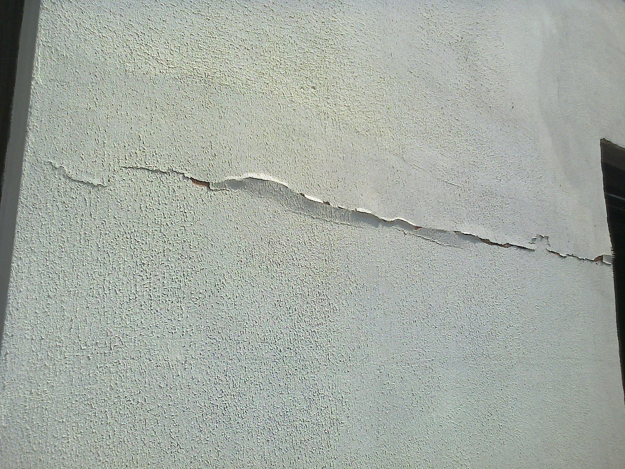

Я думаю абсолютно ничего смертельного, от того что фасад дает трещины еще никто не умирал. Просто попадали на деньги, связанные с переделкой. Хотя может я ошибаюсь?
Вертикальные и Т-образные трещины обеспечены на таких фасадах.
Напомню о типичных ошибках при монтаже системы утепления: www.stroimdom.com.ua/forum/showpost.php?p=2185473&postcount=10
Через какое время они должны проявиться? Месяц, год?
И разве сетка не спасает от таких трещин?
Сложно сказать, когда именно это произойдёт, но процесс этот, по большому счёту неизбежный, тому подтверждение огромное количество фасадов... Сетка и клей с армоволокном (если такой наноситься), который используют большинство современных производителей, даёт фасаду какое-то время удерживать возникновение трещин.
Практика показывает максимум сезон. И добрый день трещины по фасаду.

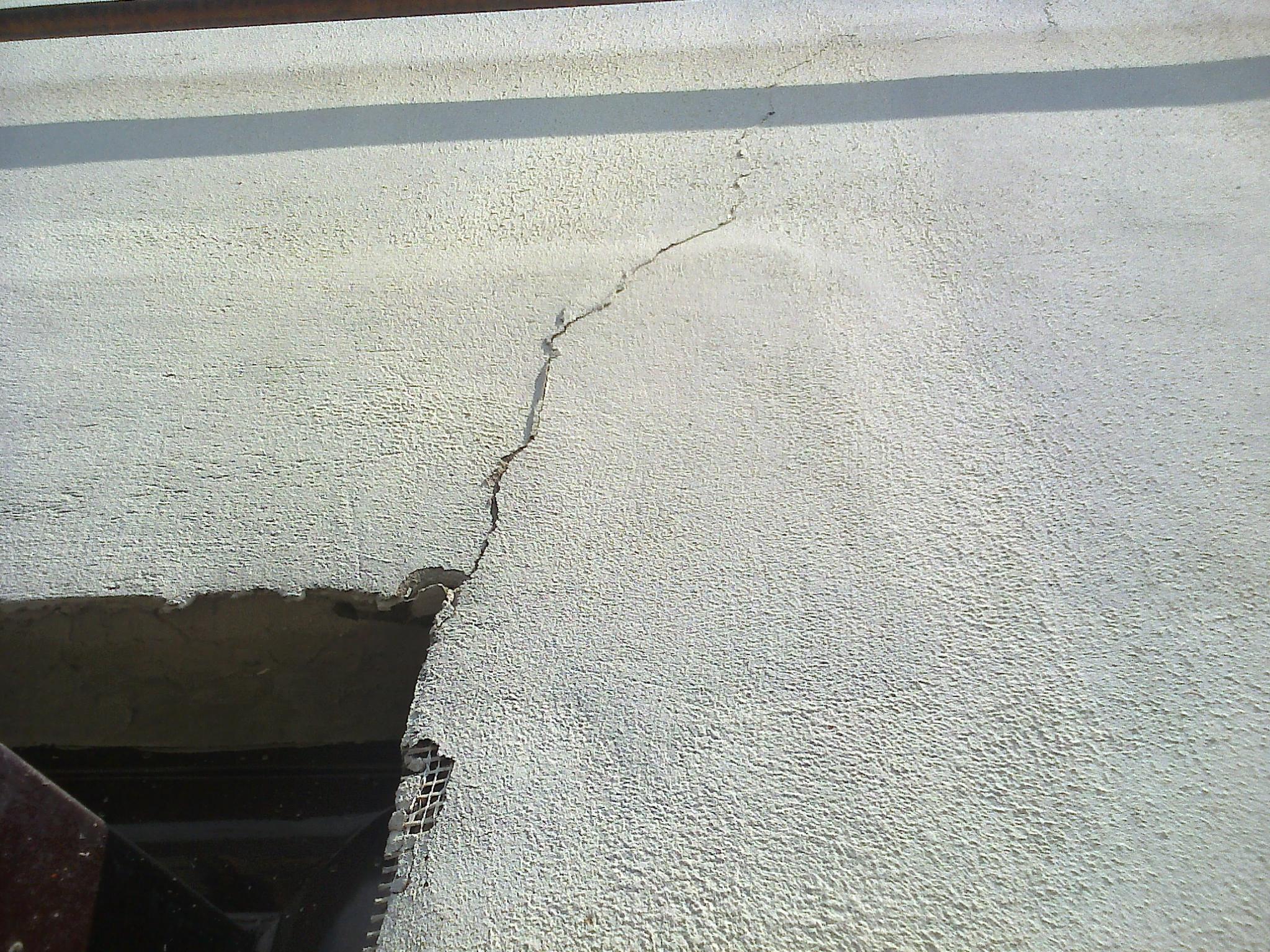

Парочка фото работ элитных бюджетных фасадчиков, "шо все роблять"...
Утеплитель фасрок макс, клей СТ 190.
Щовсеробляди ещё те, угробили фасад и достаточно качественные материалы. Где не надо, слоя накидали толстенные, а где надо стоит фасад, "как та собака голодом моренная и торчащими рёбрами" с силуэтами Fasrock max.
В чем причина трещин над окнами? Ваше мнение?
Какой сезон?Осень, лето? И если трещины не пошли - это чудо? Или же материалы правильно использовать нужно?
Сезон я имел ввиду если фасад делался осенью, то следующей осенью "максимум" на нем пойдут трещины. По материалам с Вами согласен полностью их нужно выбирать правильно. А еще лучше брать тот, с которым вы хотя бы делали несколько объектов. Для того чтоб быть уверенным на все сто. А изначально наш разговор, если я не ошибаюсь, начался из-за отсутствия перевязки ппс?
Богдан, все достаточно очевидно. Открыть любую тех. карту по мокрому утеплению и все станет очевидным - отсутствие "косынок", листы утеплителя по периметру окна, общая криворукость исполнителей...
