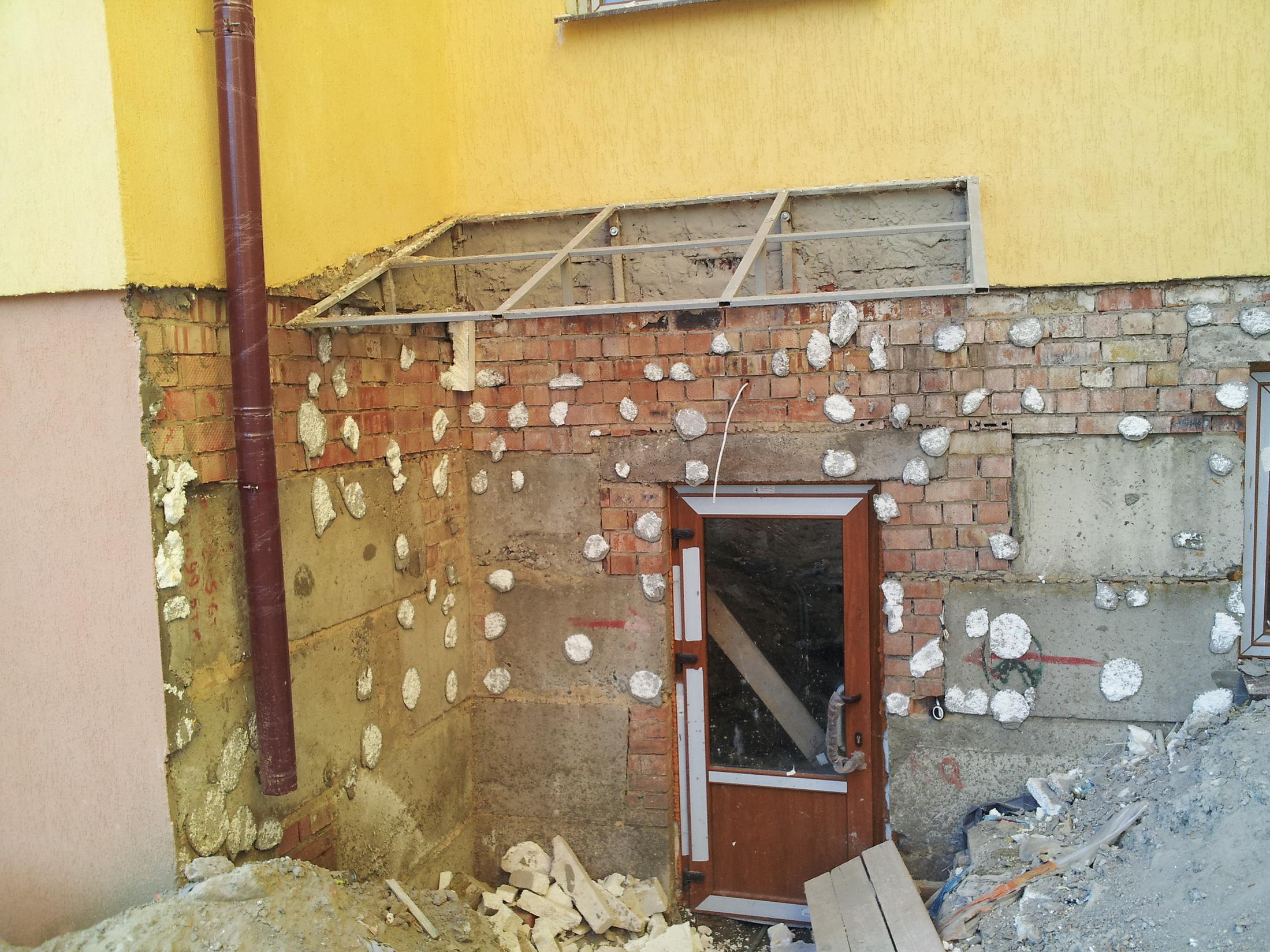

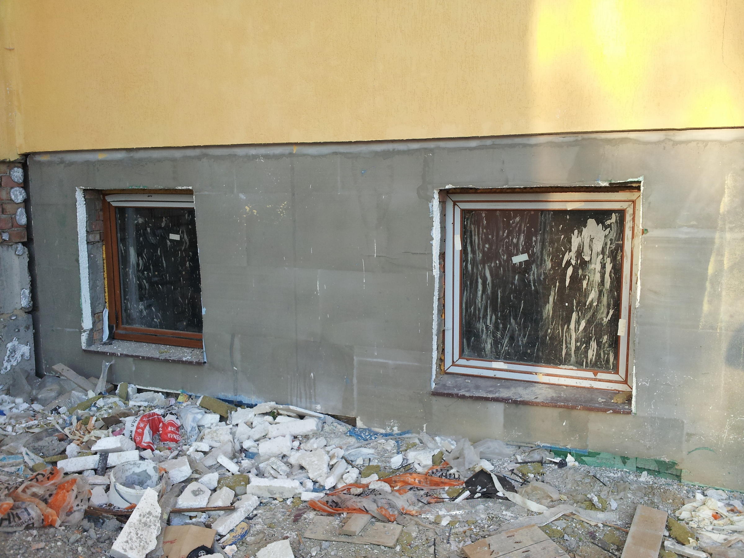

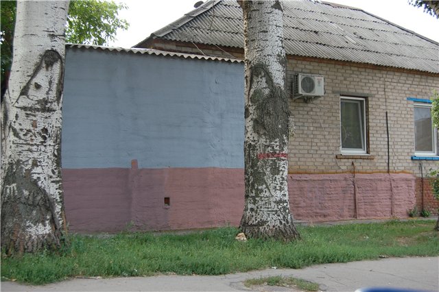

Уникальное дизайнерское решение отделки фасада))..
PROFITEK, ну тут уже нельзя подкалывать людей, всё таки не халтура, люди делали себе, сами... как могли... и думаю, им самим нравится. В общем насколько бюджета хватило.
Разве есть разница между умением, то есть его отсутствием и халтурой?! Почему, нанятый труд должен быть обязательно лучше по качеству, чем собственный?! Это всего лишь стереотип, который постоянно меняется, примеры из народа, "Если хочешь сделать что-то хорошо - сделай это сам.." и тут же опровержение,- "Не умеешь, не берись!".
Эта фотография, как Вы думаете, для какой пословицы более актуальна?
Я думаю Вы поняли, что я имел ввиду. Та работа, за которую оплачены деньги, но сделана она плохо - вот это и есть халтура (в моём понимании).
С таким же успехом можно заклеймить любого, кто старается что то сделать сам, а у него не получилось, но он не претендовал на награды/всеобщее признание/вознаграждение, он делал это ДЛЯ СЕБЯ!!!
Представьте ситуацию: сидят на бережку два рыбака, у одного клюёт постоянно, а у другого ни одной поклёвки. Тот у которого клюёт, знает на что ловить, на какую глубину поставить поплавок и т.д. и т.п., а другой не в курсе как и что, но тоже хочет рыбачить... Что делаем с неумелым рыбаком? Позорим? Выгоняем с рыбалки? Или ещё что???
Не знаю, кто делал эти фасады на двух последних фотографиях, это нанятый труд или самостоятельный, но по большому счёту, фотографии актуальны для этой темы в любом случае ИМХО.
МИР! ТРУД! МАЙ!

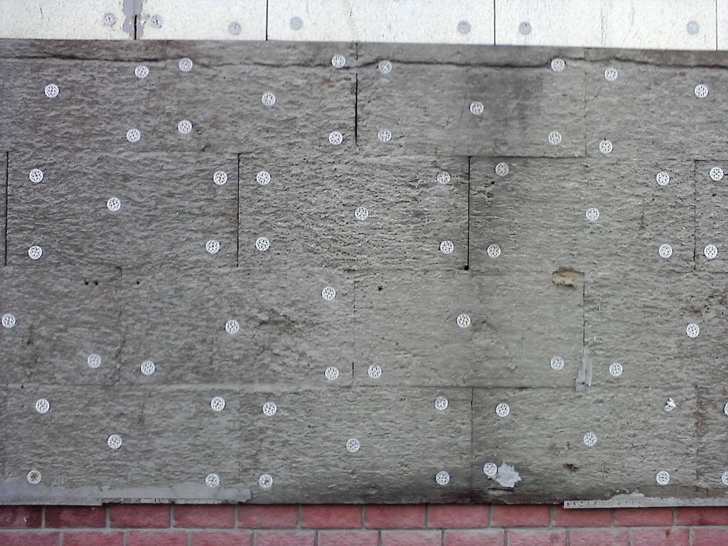

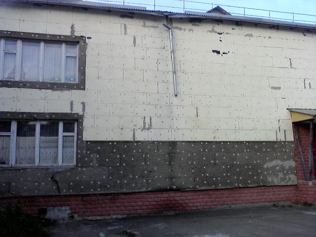

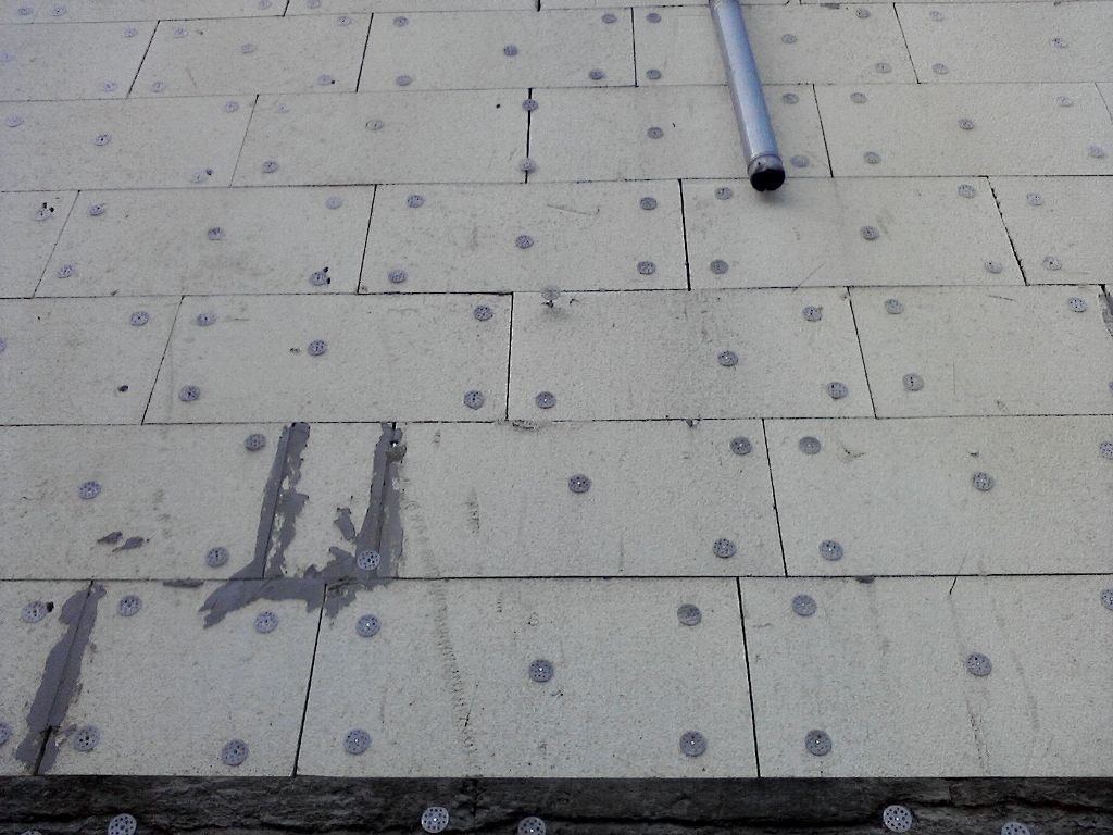

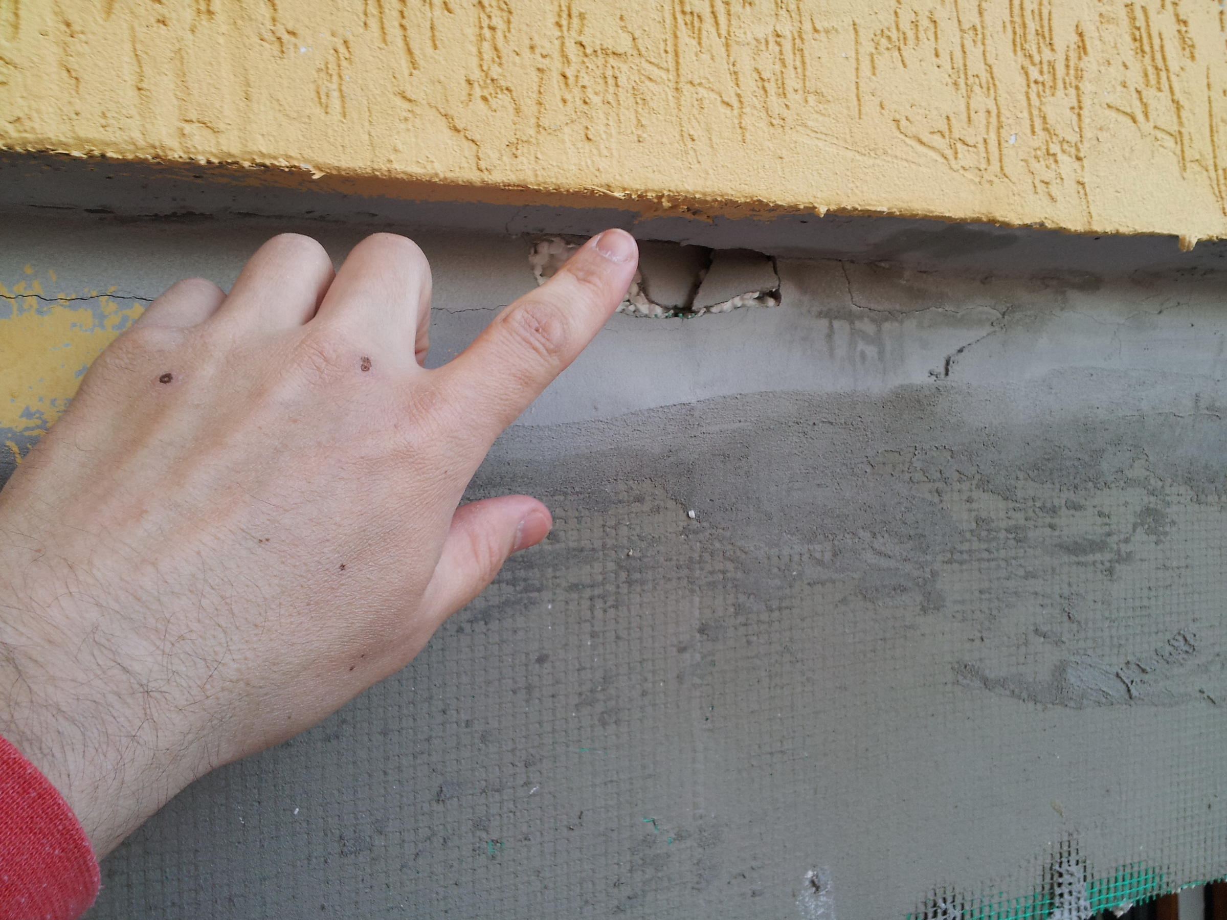

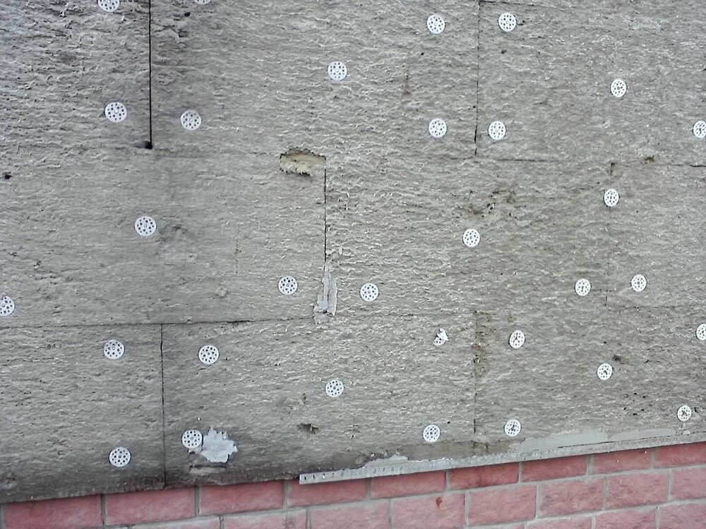

На фотографии отсутствует перевязка теплоизоляционных плит, это приводит к вертикальным трещинам.
а еще швы клеем заделывают. выходят самые настоящие мостики холода
В данном случае это ЭППС и кромки с выбранной четвертью (не так страшно), а по обычному пенопласту, хватает любителей "помазюкать" стыки клеевым составом вместо полиуретановой пены....

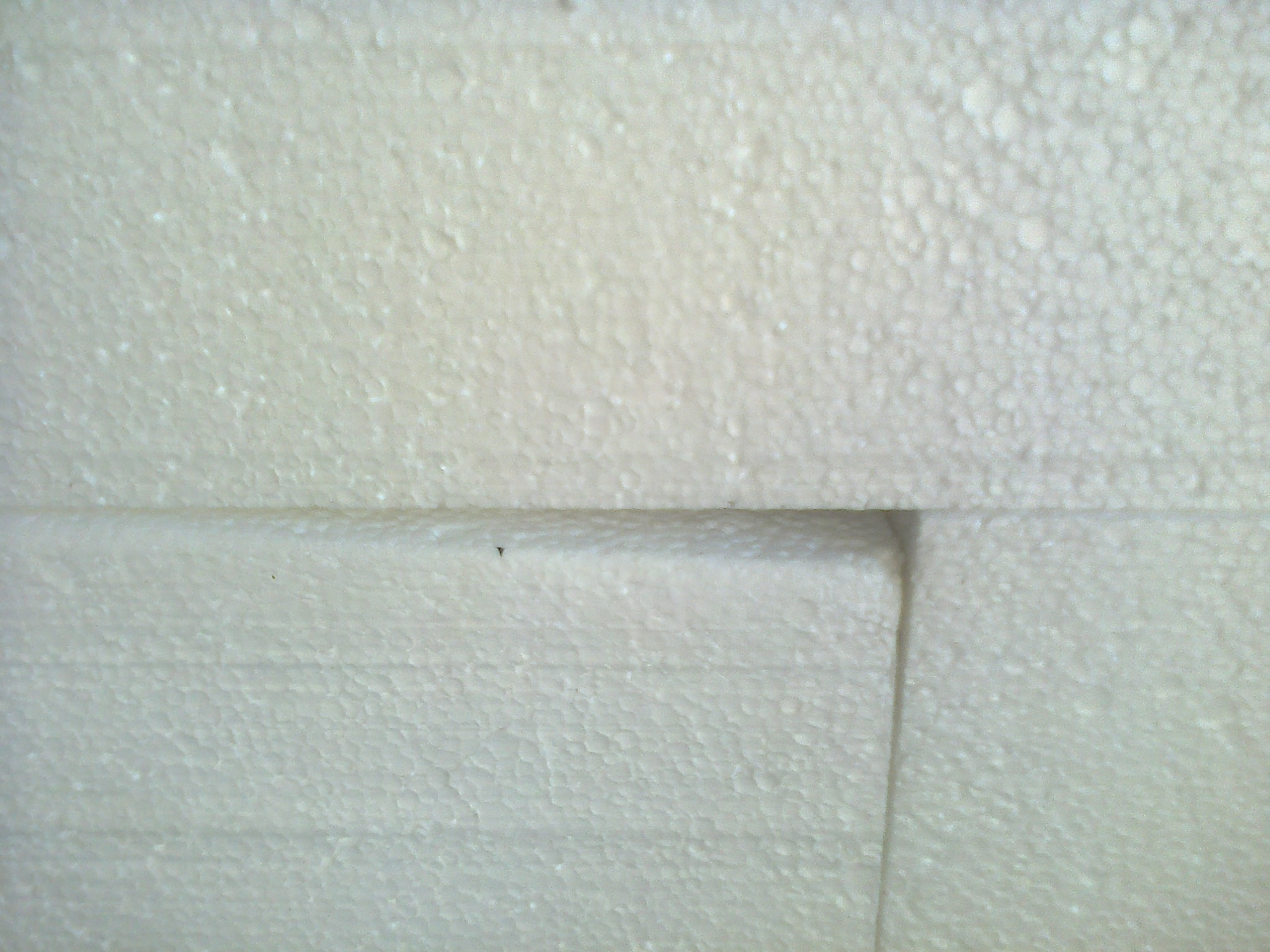

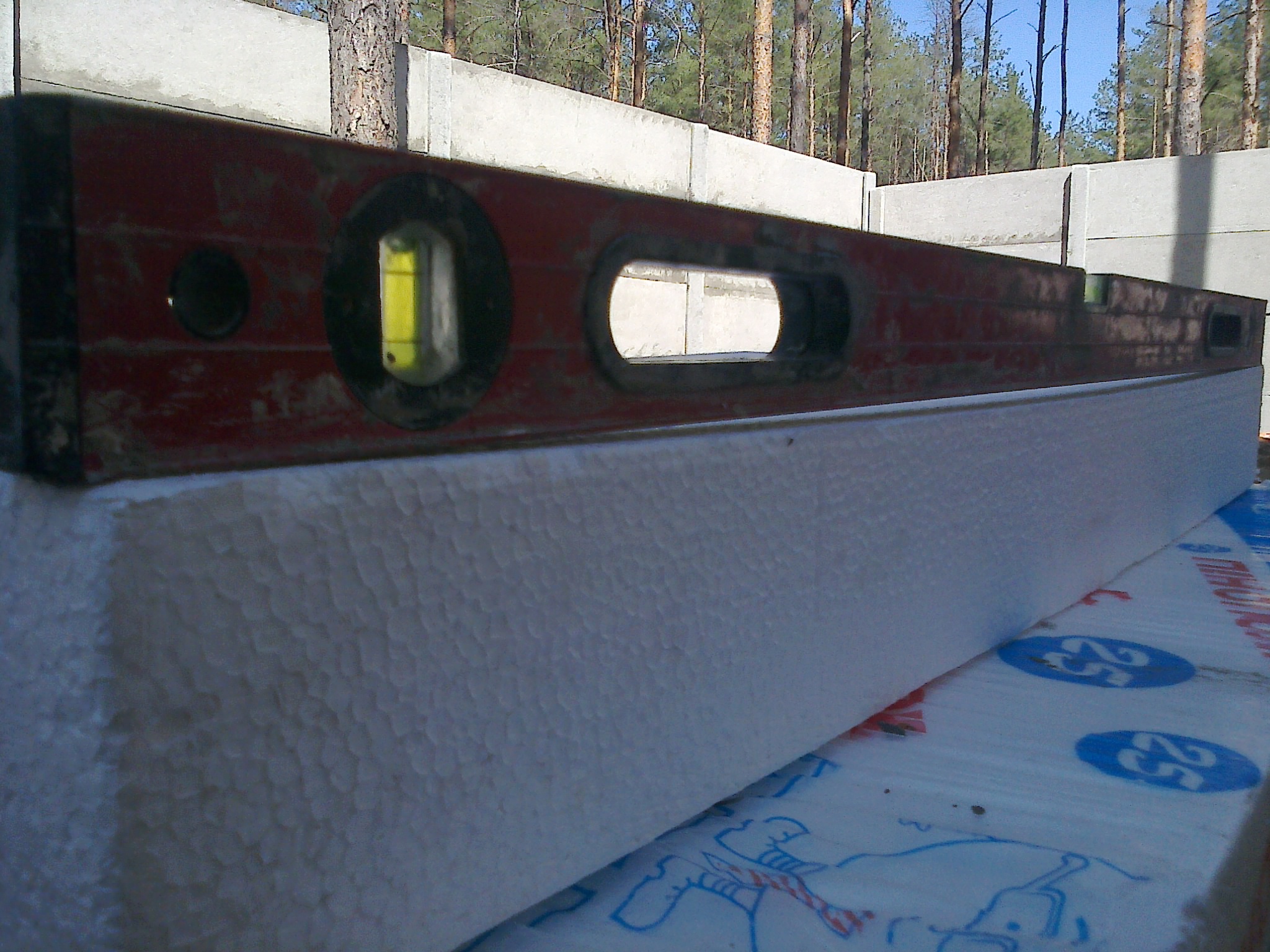

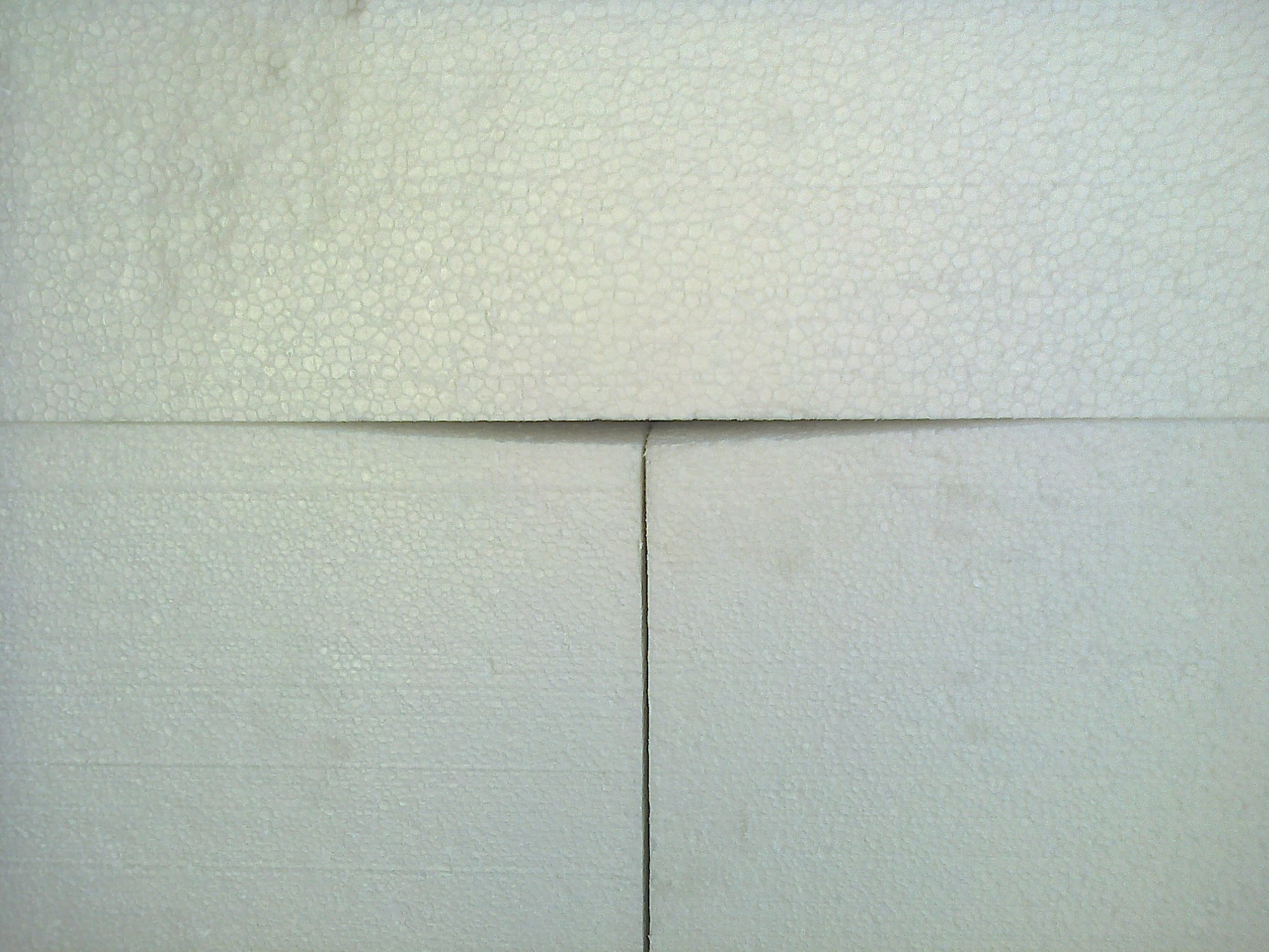

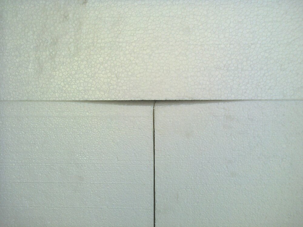

А вот с какой халтурой столкнулся я на одном своем объекте. Это уже халтура производителя. Работаю с ним давно, это первый такой случай и надеюсь последний...:(
Мне кажется, что нет производителя пенопласта, который никогда бы не-схалтурил. Сколько я их уже менял-переменял и всё равно, иногда "сюрприз" могут подсунуть даже самые высококачественные.
Решение с щелями между плитами пенопласта, как-раз постом выше....

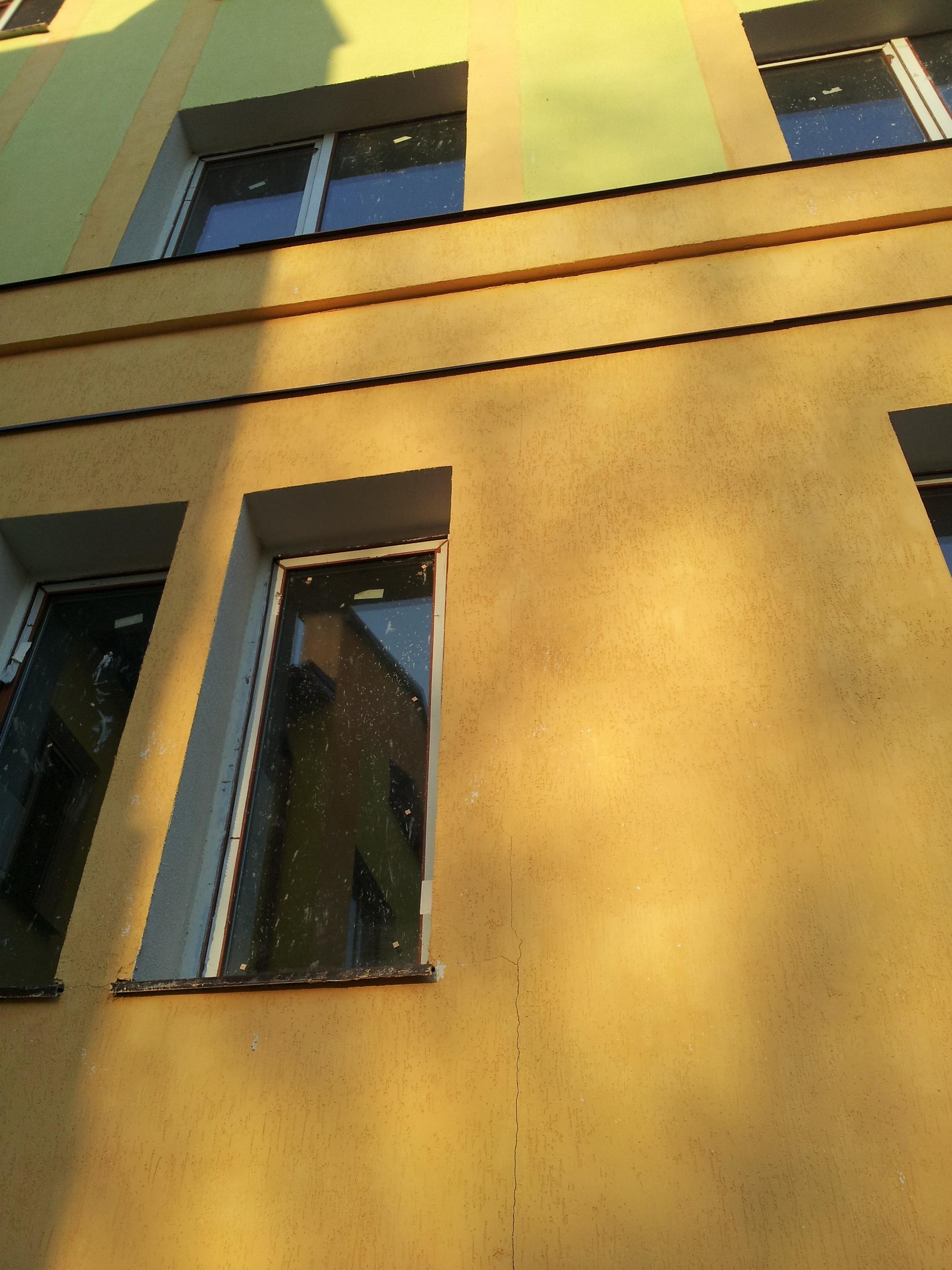

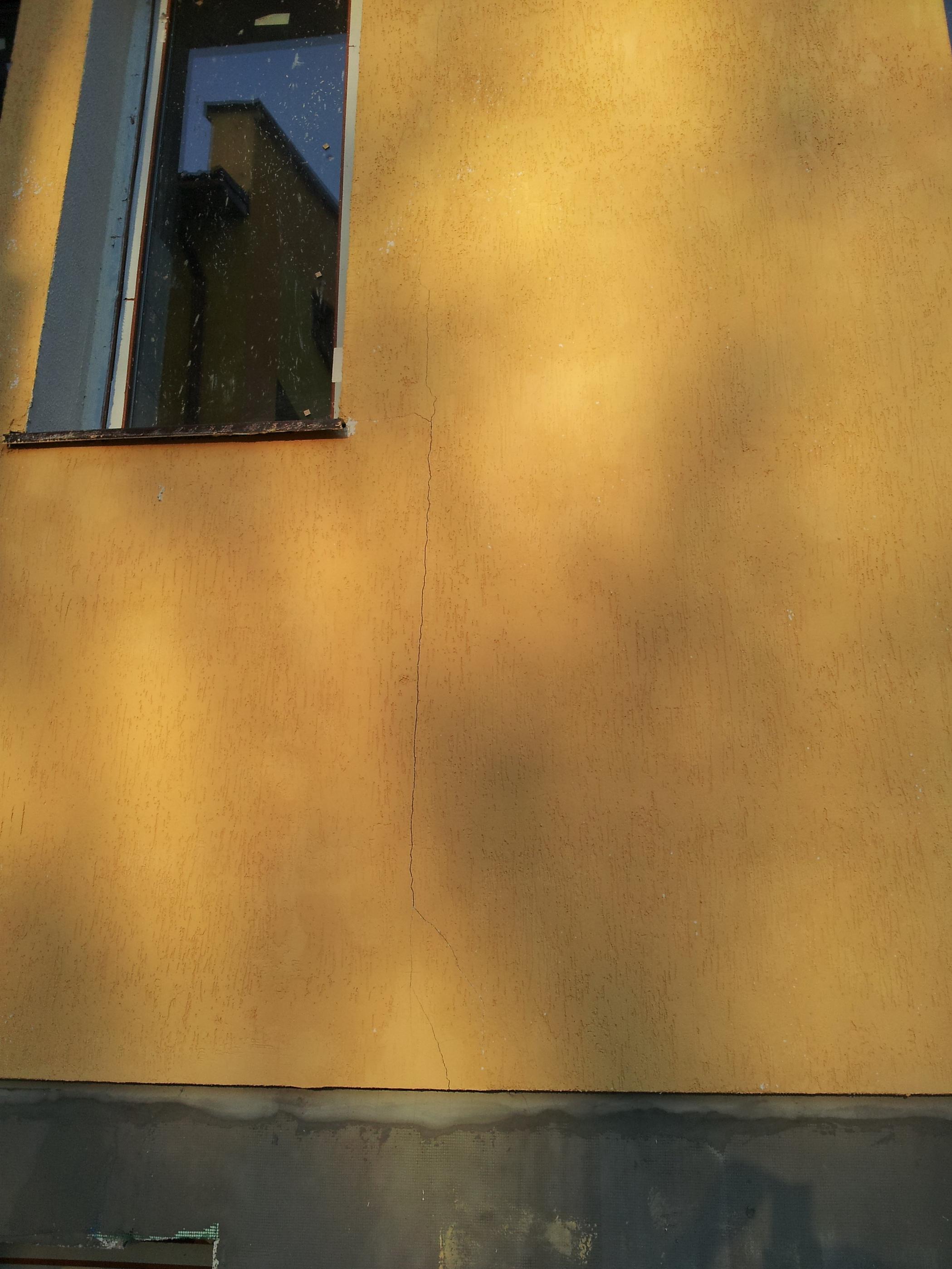

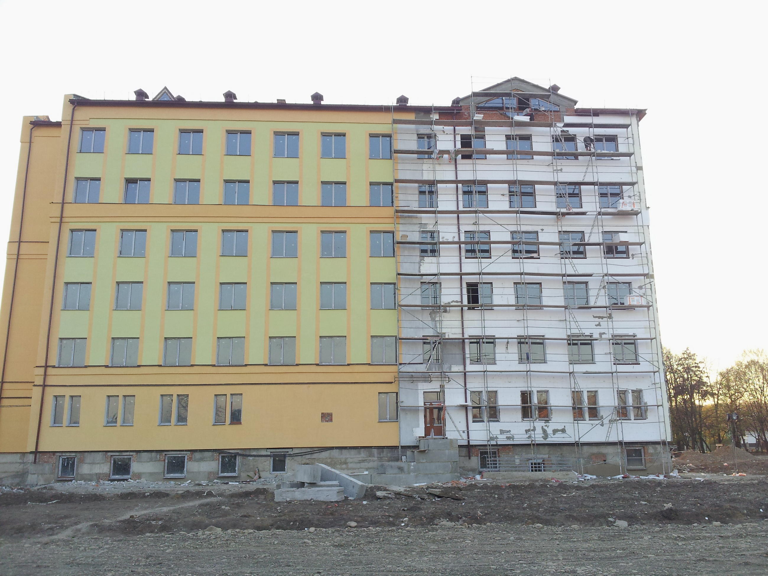

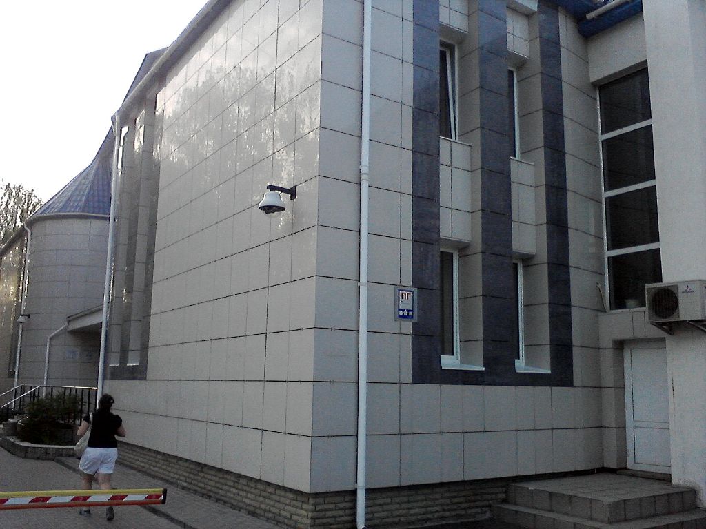

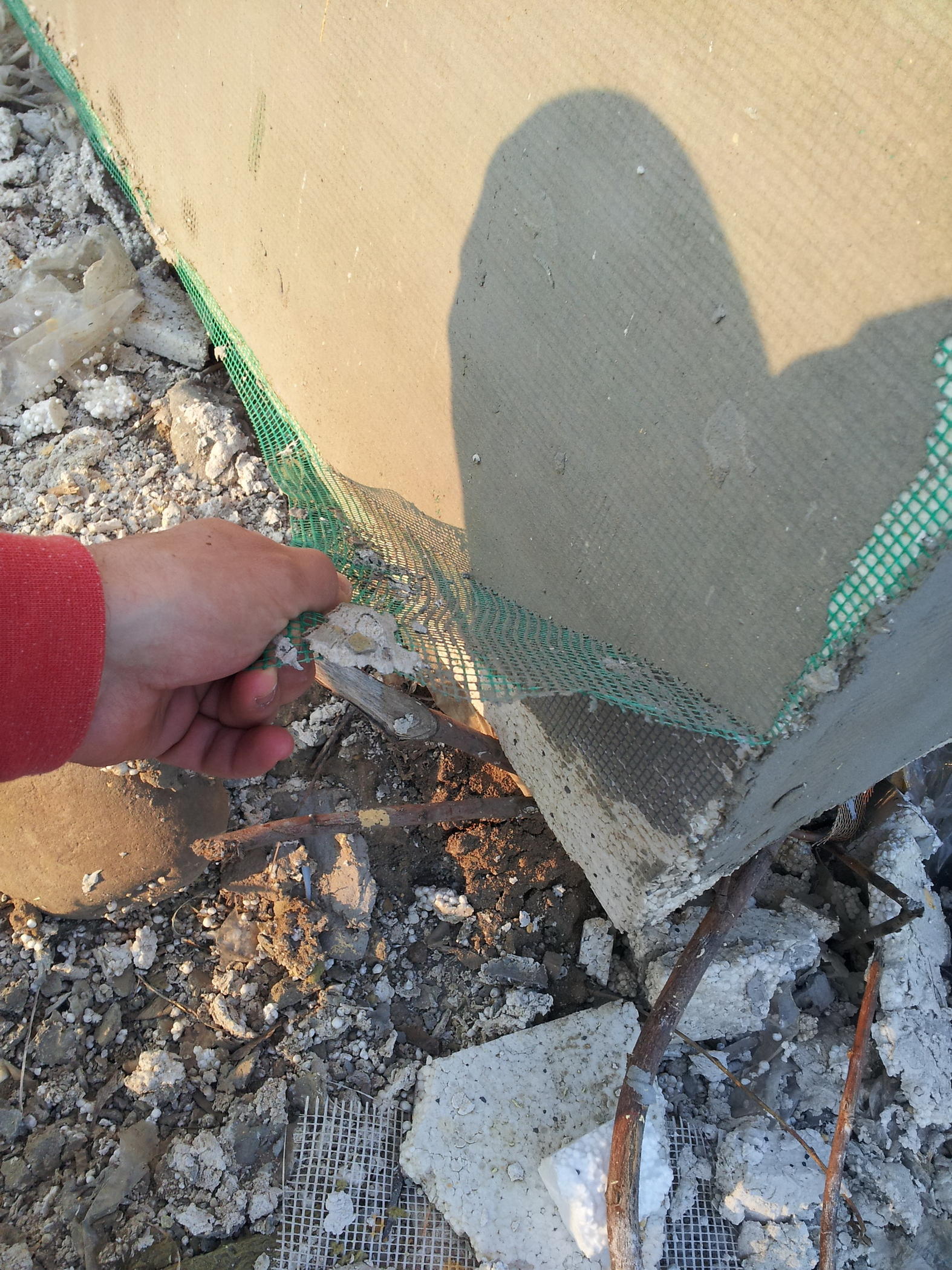

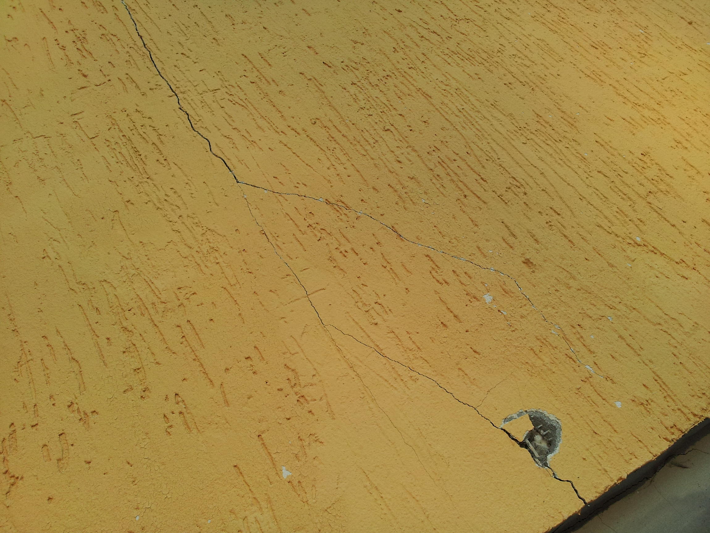

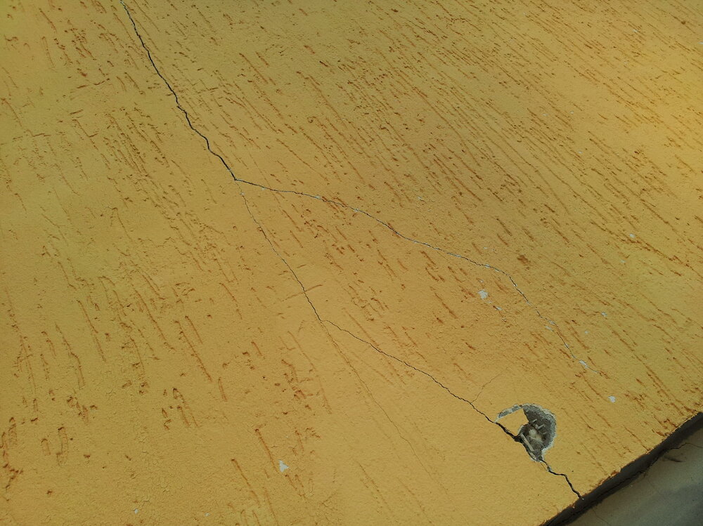

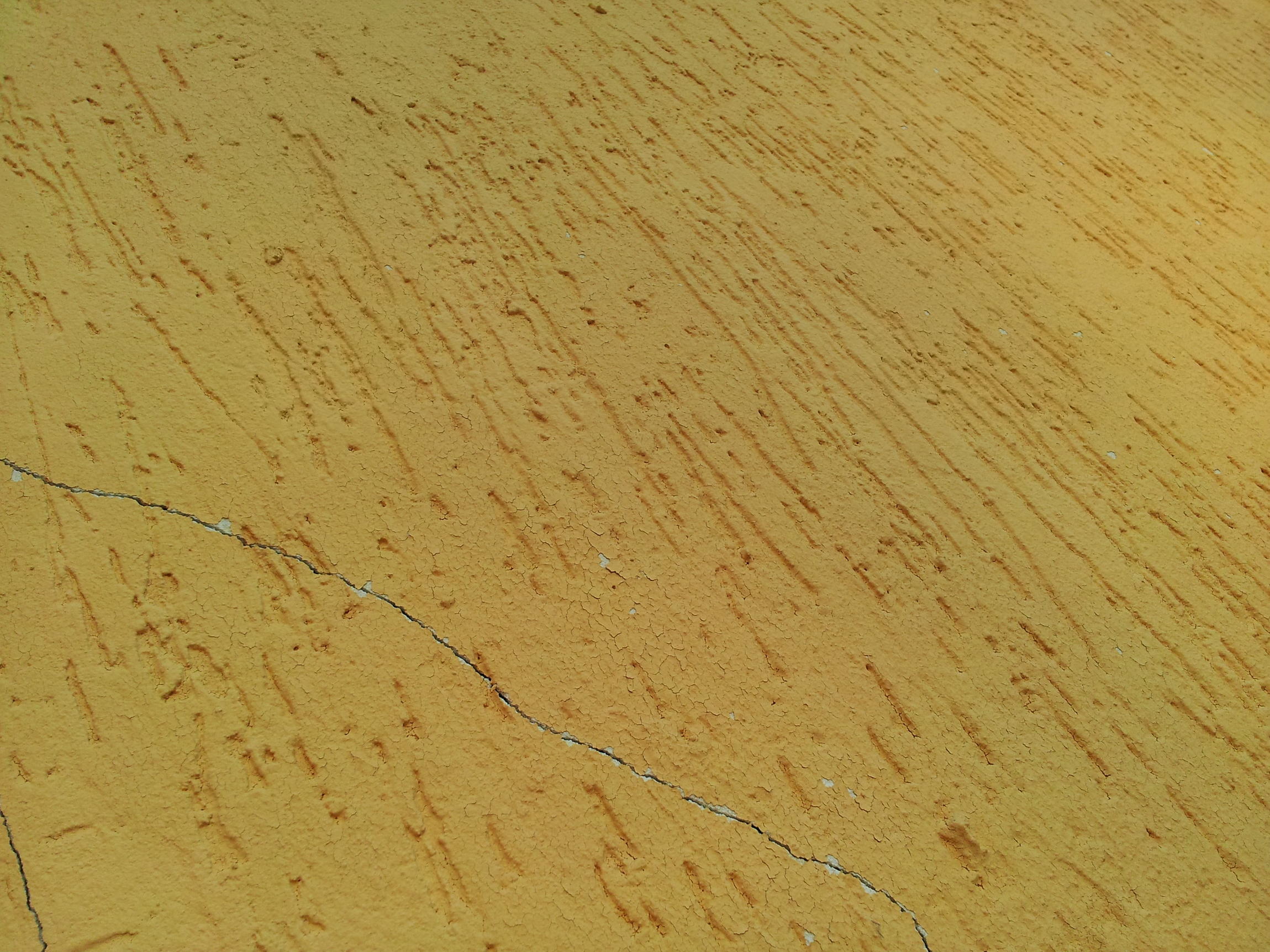

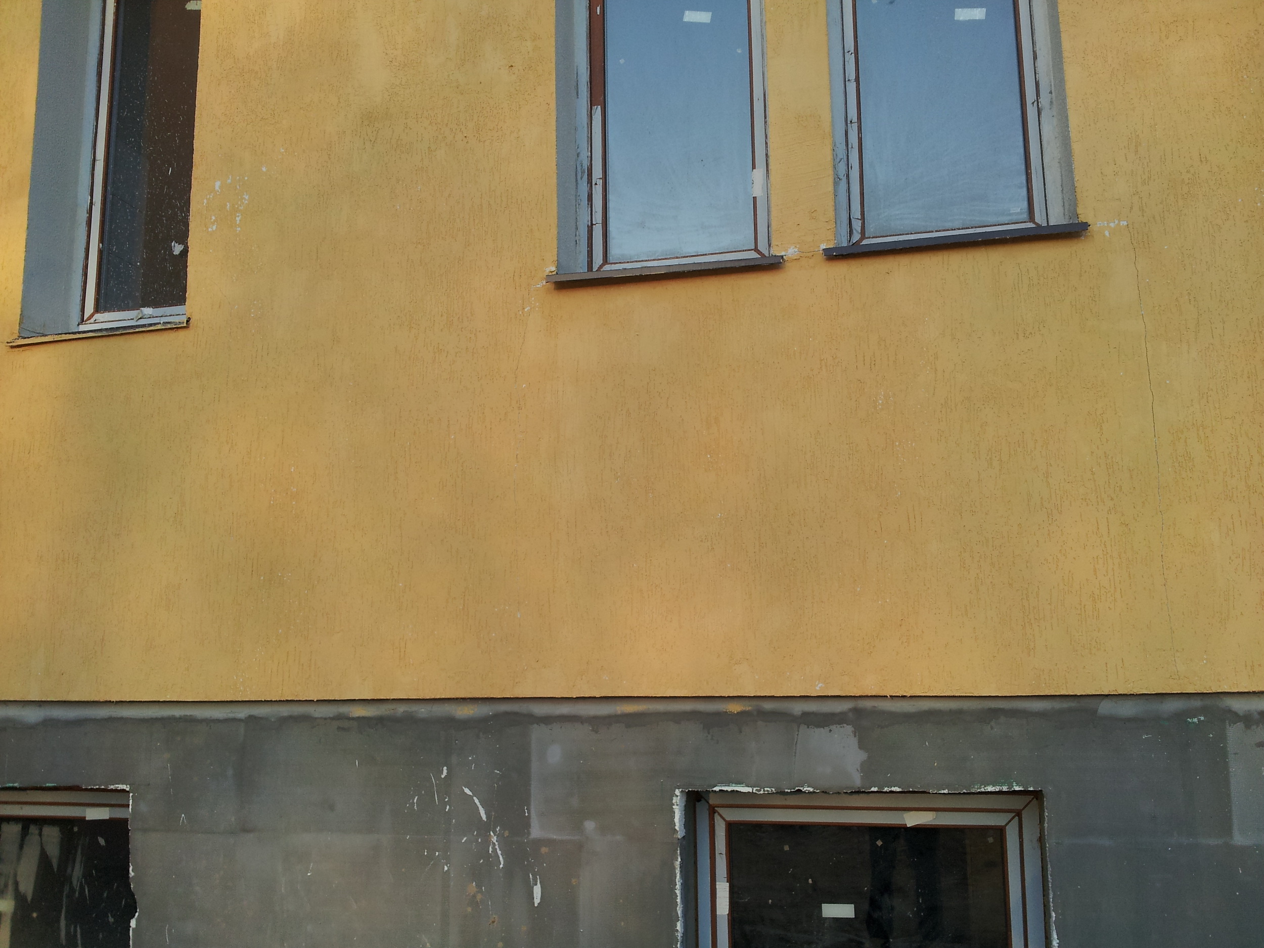

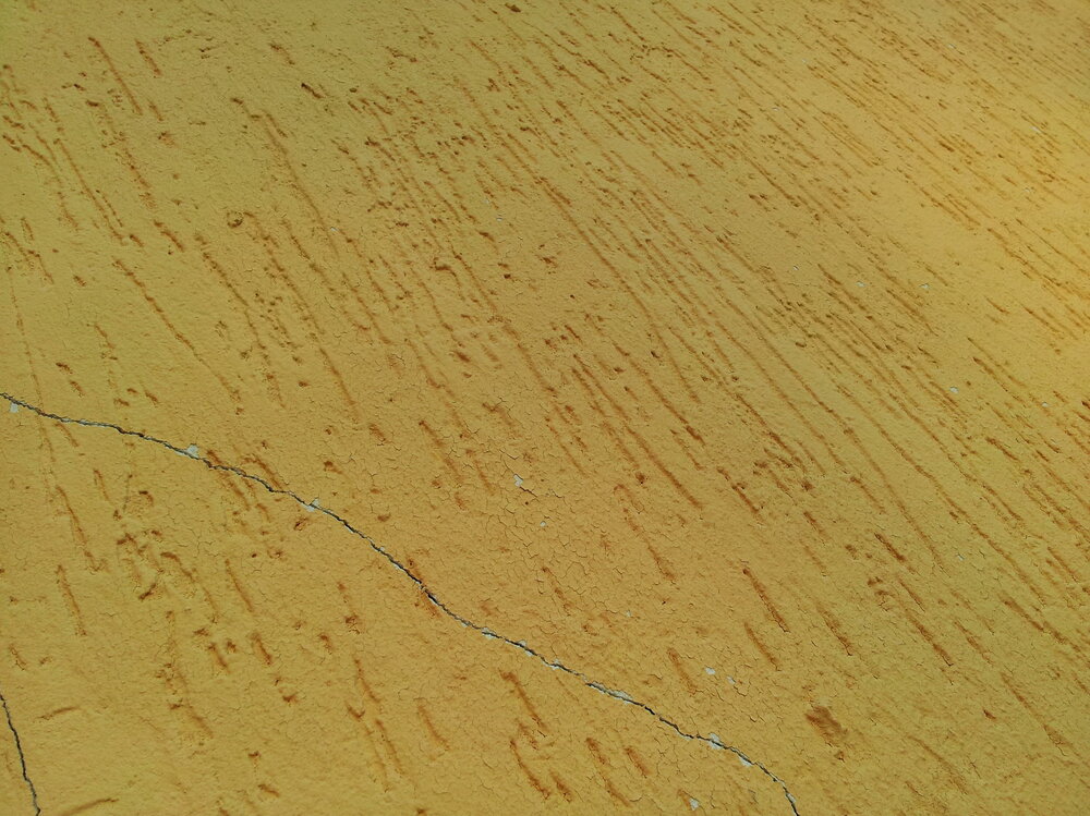

А у нас в місті Коломия будується нова лікарня.Поїхав,пофоткав....я був в шоці:twisted: фотками все не передаш...лікарню ще не здали,доробляють,приїжджали представники влади,вихвалялися здобутками!Без зброї в цій країні порядку не наведеш...та й зі зброєю...короче любуйтеся!Плакати хочеться,а хтось конкретно підзаробив:twisted:Тріщини й полущена фарба практично всюди!!!
Могу предположить, что сметная стоимость м2 системы утепления этой больницы была не такой уже и низкой и материалы выбирались, соответственно экологически чистые по всем нормам ВОЗ, "деребан" в бюджетном строительстве не закончится никогда?!:unknown:
И не только в бюджетном,и не только строительстве!И в этом виноваты все мы вместе взятые,потому что терпим все это,разрешаем,так скаааать.Вот когда мы все проснемся,выйдем из состояния инертности,"мояхатокрайности" может тогда что-то изменится!ИМХО.

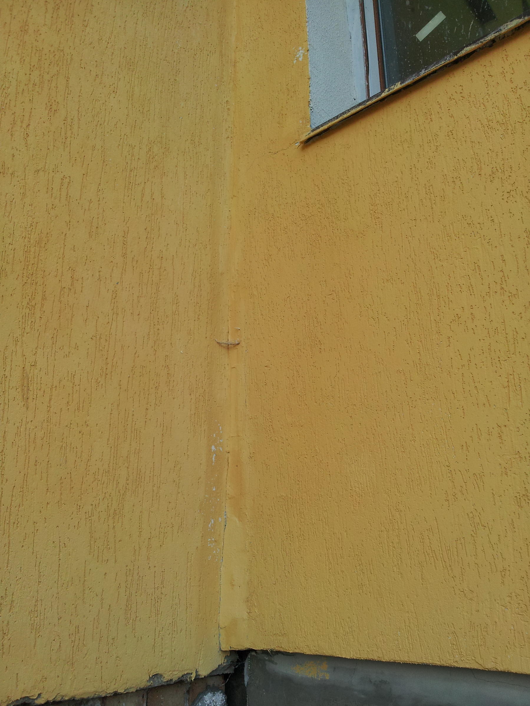

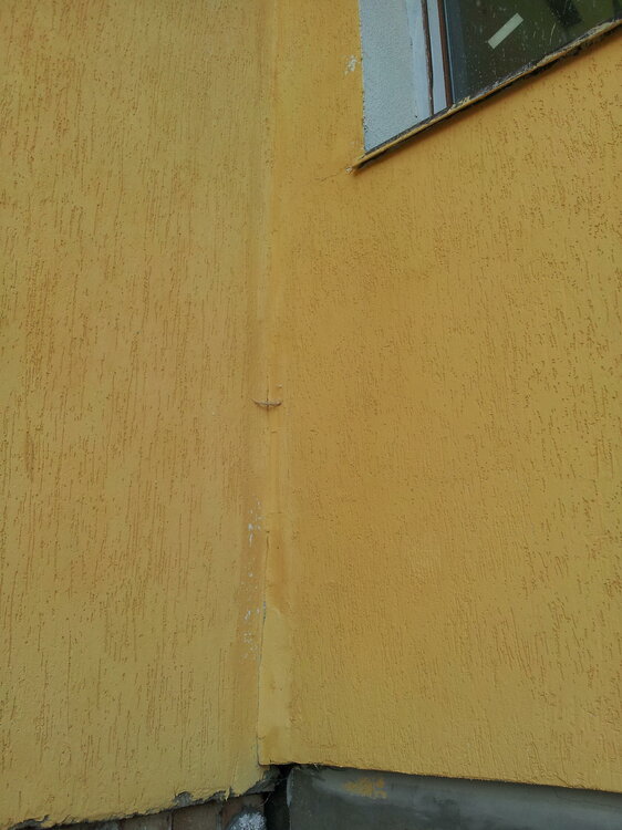

Уже в багатьох виробників замічаю таку прекрасну геометрію:twisted:

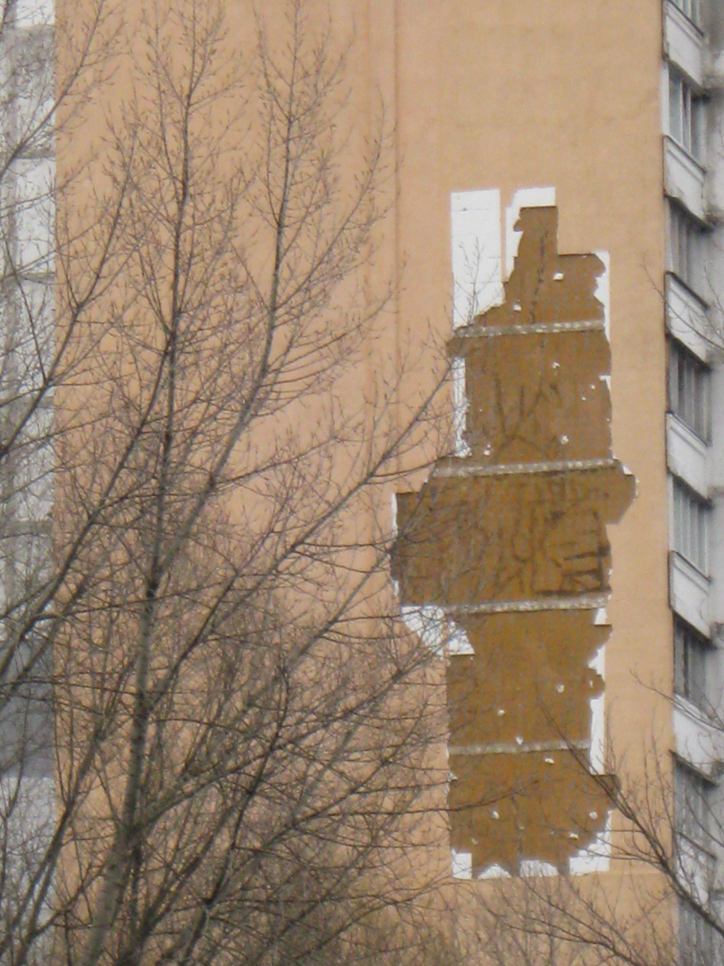

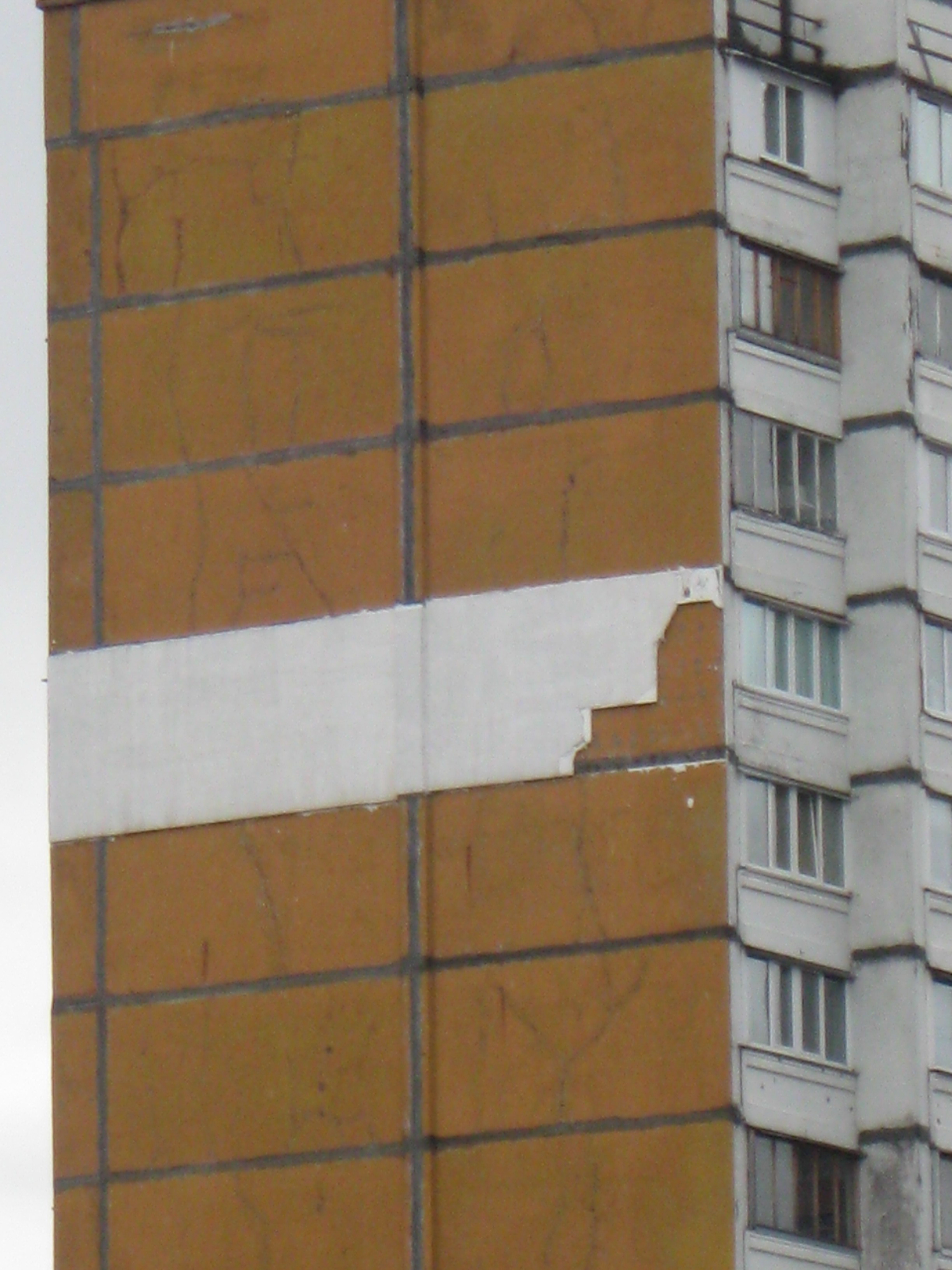

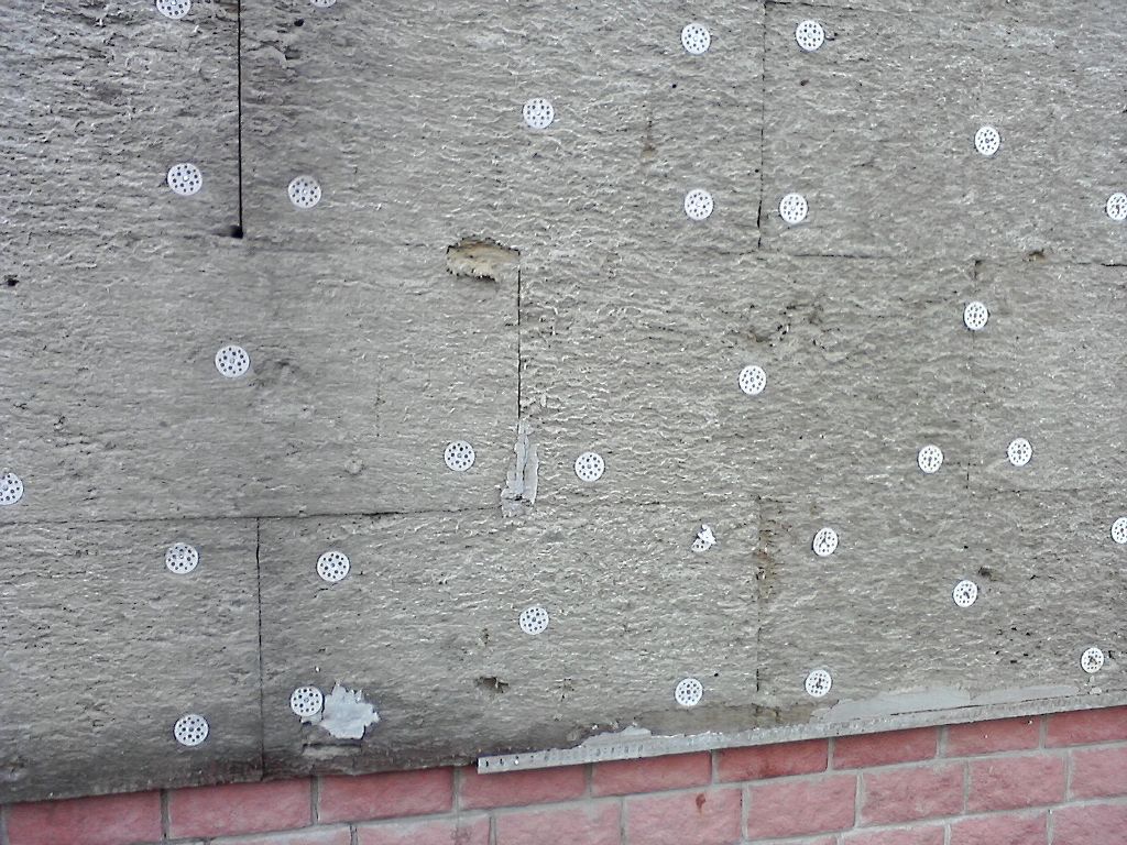

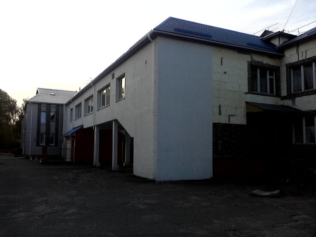

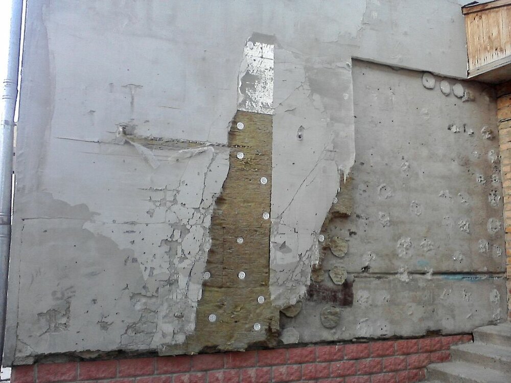

Сейчас нахожусь на стадии переговоров с организацией, которая "выиграла тендер" на работы по утеплению фасадов двух домов престарелых (находятся в нашем городе), деньги были выделены по программе киотского протокола. Вы просто не представляете, что там творится... Если буду с ними работать, то сфоткаю ту работу, которая уже была проведена в 2012 году, то что продемонстрировал roviv - это просто "идеальная" работа... ещё не видел, что бы так откровенно "оприходовались" государственные деньги, как на наших стариках.

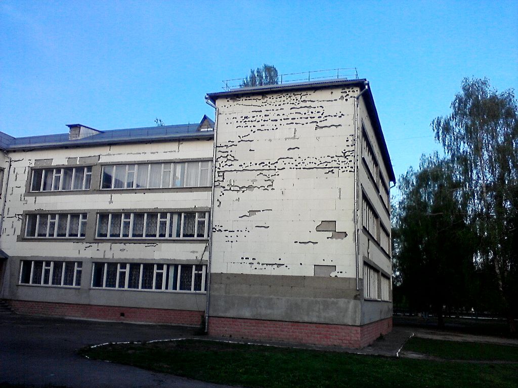

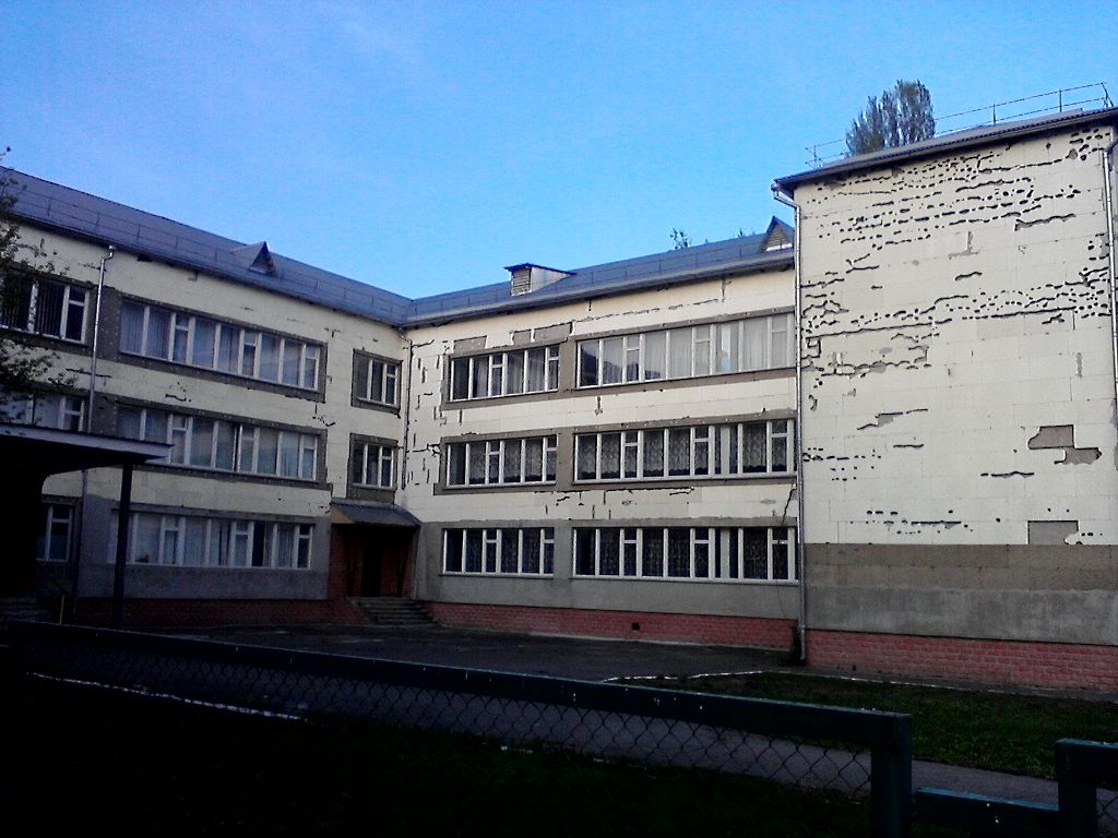

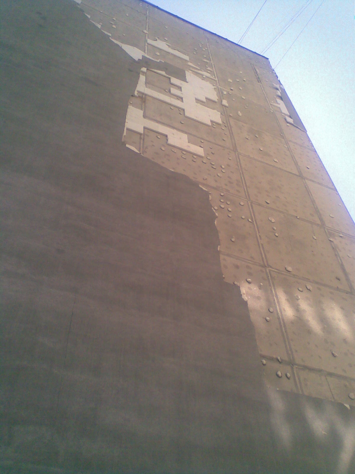

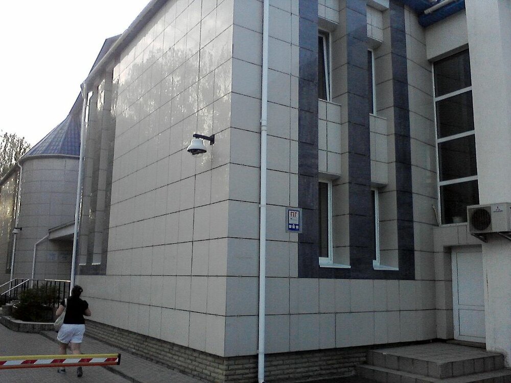

Это фотографии 9-й школы в Броварах, о которой я писал ранее, только не было под рукой фотоаппарата. Снимки с телефона (извиняюсь за качество), всю картину происходящего "ясно" видно и так ...
...видел в 9-й школе в Броварах (не было под рукой камеры), школа примыкает к оздоровительному центру, или наоборот. Какая несправедливость в том, что отгрохали "релакс центр" на территории школы, с высококачественным вентилируемым фасадом, а школу, как начали не помню в каком году утеплять пенопластом и местами базальтовой ватой, так по сей день и стоит в таком же виде..
На одной из фотографий четко виден переход от школы (облезлый пенопласт) до оздоровительного центра (готовый короед и вентилируемый фасад), который принадлежит всеми известному "человеку-троллейбусу" и "гениальному реконструктору" плавательных бассейнов.

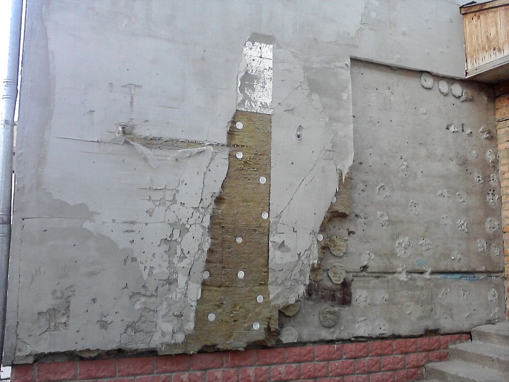

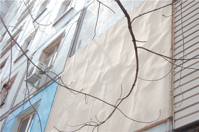

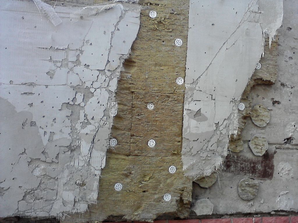

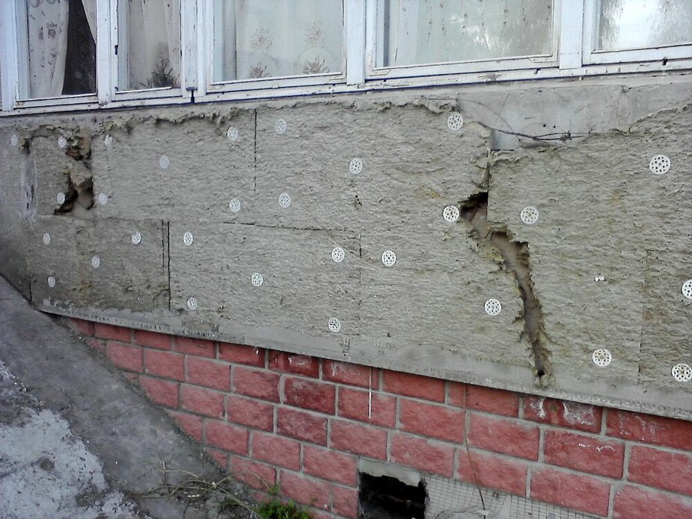

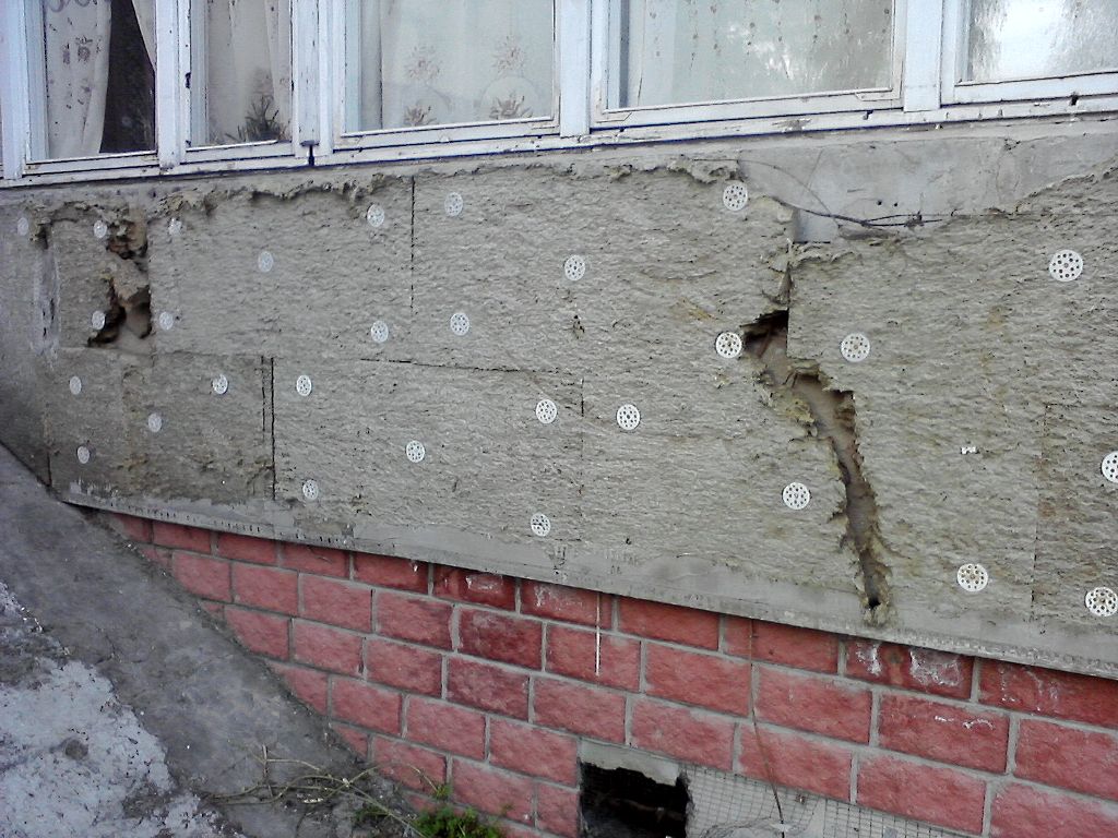

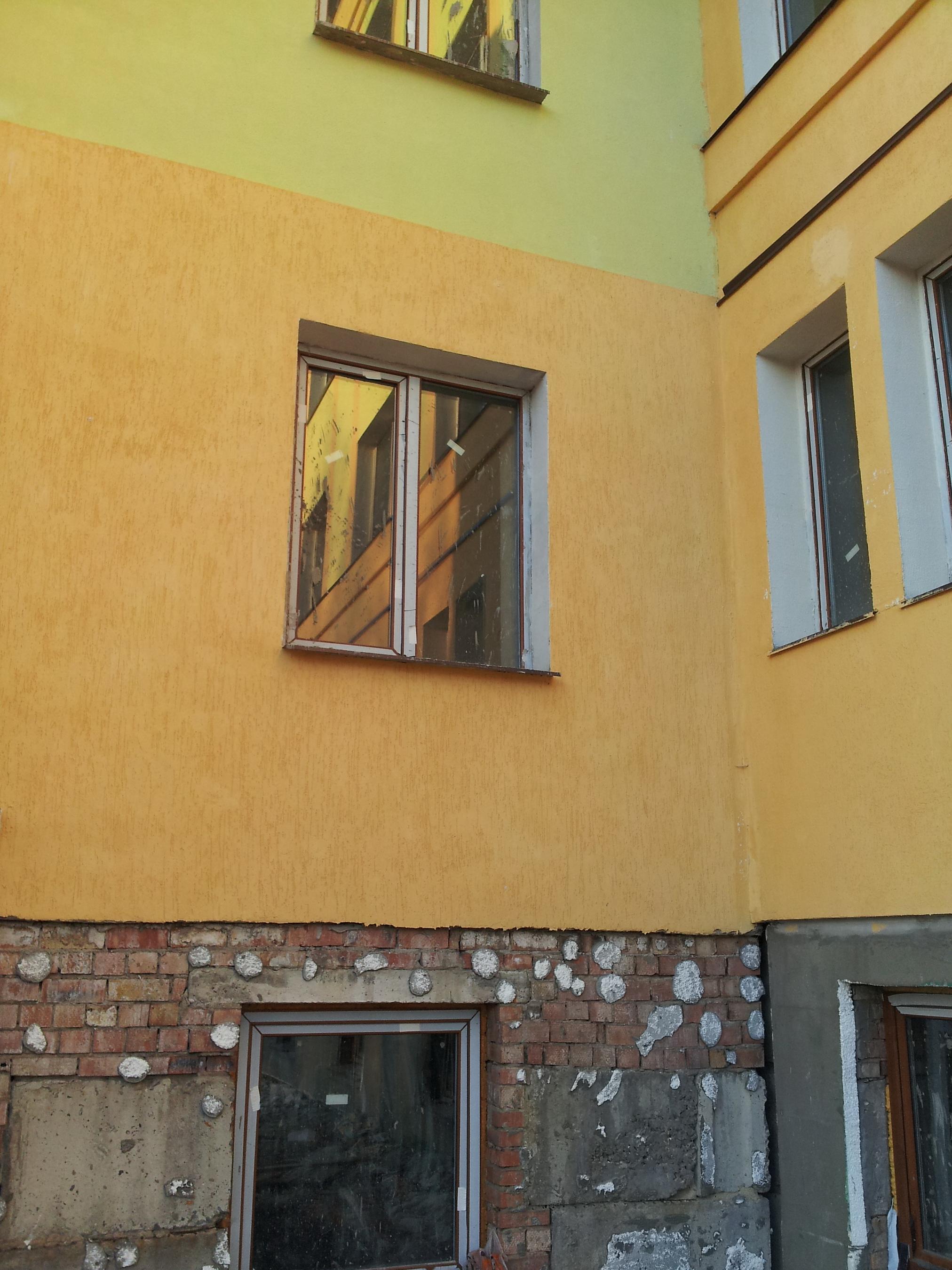

Система утепления с "эффектом морских волн".

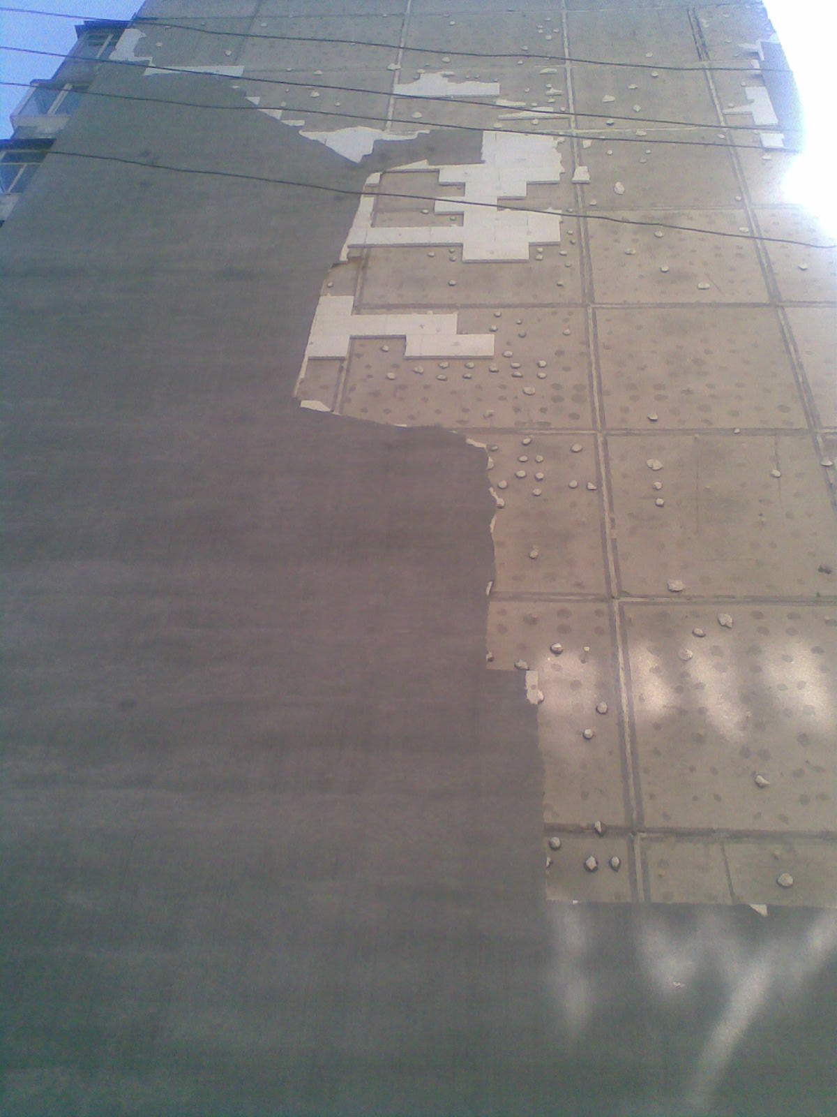

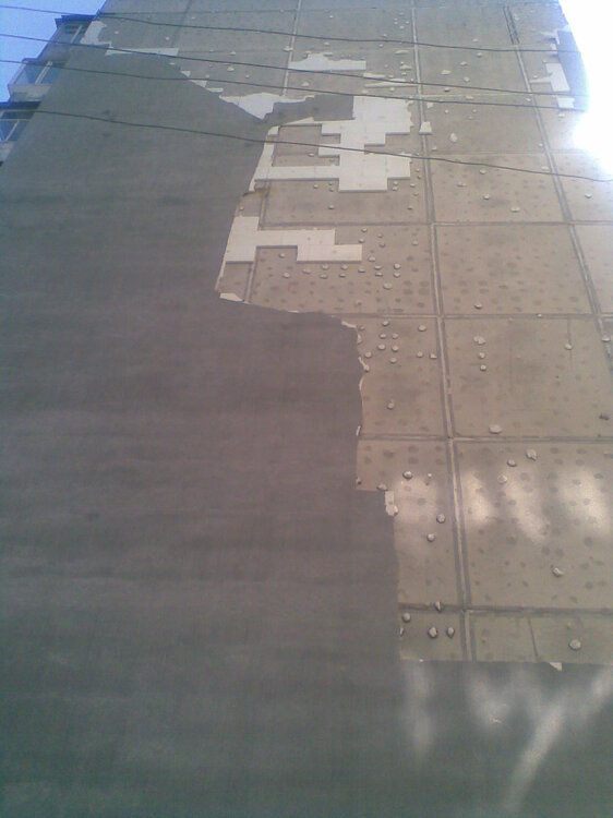

Этой штукатурке "висеть" осталось недолго - вся отслоилась, хороший ветер и...
По виду краска совсем свежая, думаю что система простояла от силы год-два.
Я не удивлюсь), если под защитным слоем будет "стиродур"...
Скорей всего так и есть.
Сомневаюсь, что материал использовался именно "Styrodur Basf", он как-раз с "вафельной поверхностью".;)
Когда уже перестанут называть "Стиродур" все ЭППС, "Снежкой" всю водоэмульсионную краску и "Церезитом" все клея для плитки ?!:)
Нет разницы, что вафельная поверхность что гладкая - результат ОДИНАКОВЫЙ!!! Для утепления фасадов применяются только вата и ПСБ, но никак не ЭППС!!! ЭППС - вы хоть чюхайте теркой, хоть покупайте с вафельной поверхностью, разница будет лишь в том что на ЭППСе с вафельной поверхностью клей с сеткой держится на 1-1,5 года дольше чем на гладком ЭППСе!!! А Вы, как продавец товаров конечно будете его хвалить лишь потому что: продать 1м3 ЭППС для Вас выгоднее тем более "Австротерма", чем 1м3 ПСБ!!! Ведь Вы на практике не знаете к чему это приводит...
