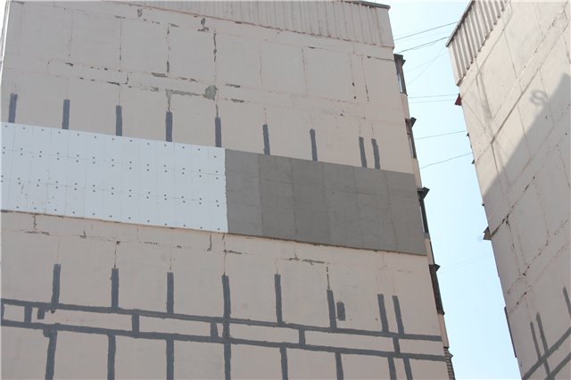

Нет разницы, что вафельная поверхность что гладкая - результат ОДИНАКОВЫЙ!!! Для утепления фасадов применяются только вата и ПСБ, но никак не ЭППС!!! ЭППС - вы хоть чюхайте теркой, хоть покупайте с вафельной поверхностью, разница будет лишь в том что на ЭППСе с вафельной поверхностью клей с сеткой держится на 1-1,5 года дольше чем на гладком ЭППСе!!! А Вы, как продавец товаров конечно будете его хвалить лишь потому что: продать 1м3 ЭППС для Вас выгоднее тем более "Австротерма", чем 1м3 ПСБ!!! Ведь Вы на практике не знаете к чему это приводит...
Вы только правы в том, что ЭППС на утепления фасада использовать не рекомендуется, а только в цокольной части здания. Вопрос монтажа ЭППС поднимался в начале темы и с какой поверхностью из них лучше эксплуатируется на фасаде. Практики поверьте достаточно.
P.S. Разница в рентабельности ЭППС и пенопласта практически одинаковая, для Вашего праздного интереса.

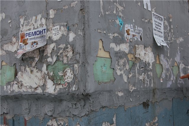

Во всём виноваты расклейщики листовок - то наклеЮть, от сдерутЬ, вот оно и посыпалось... :lol:
Вот ПВА су...а клей "мощный", армирующий слой отрывается вместе с бумагой.:D
Интересно, какая реакция хозяев этой квартиры и как реагирует на его реакцию генподрядчик и девелопер?!

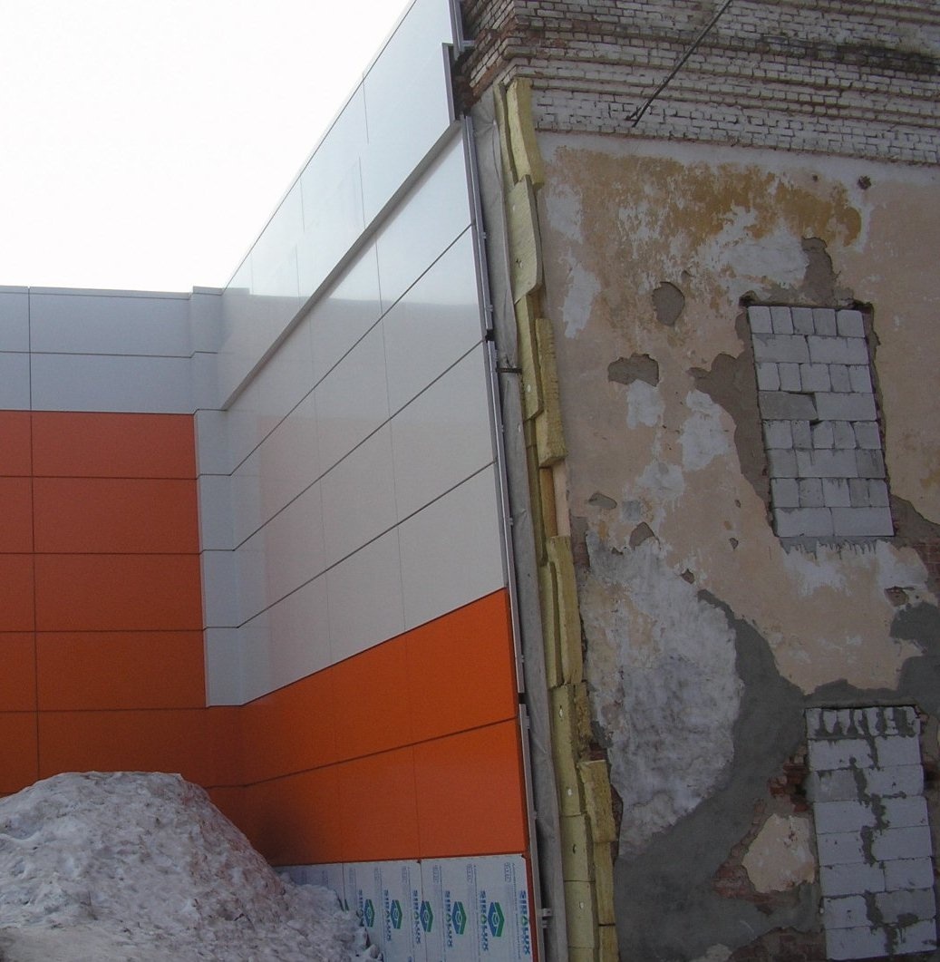

Как и из чего создаётся красота;)
Спасибо. Красиво. Похоже это вентилируемый фасад? Хорошо бы ссылку на материал, кто монтирует и цены.
Дод, фасад здания на самом деле смотрится эстетично, только монтаж утеплителя сделанный как попало.
Скоро этот новый фасад отвалиться. Неправильное расположение плит пенопласта (плиты нужно укладывать по горизонтали более длинными рёбрами), нет перевязки теплоизоляционных плит, недостаточное количество дюбель на м2 и некорректное их расположен на поверхности листов пенопласта. www.stroimdom.com.ua/forum/showpost.php?p=2215384&postcount=80
Может быть и не отвалится, но потрескается - это точно.

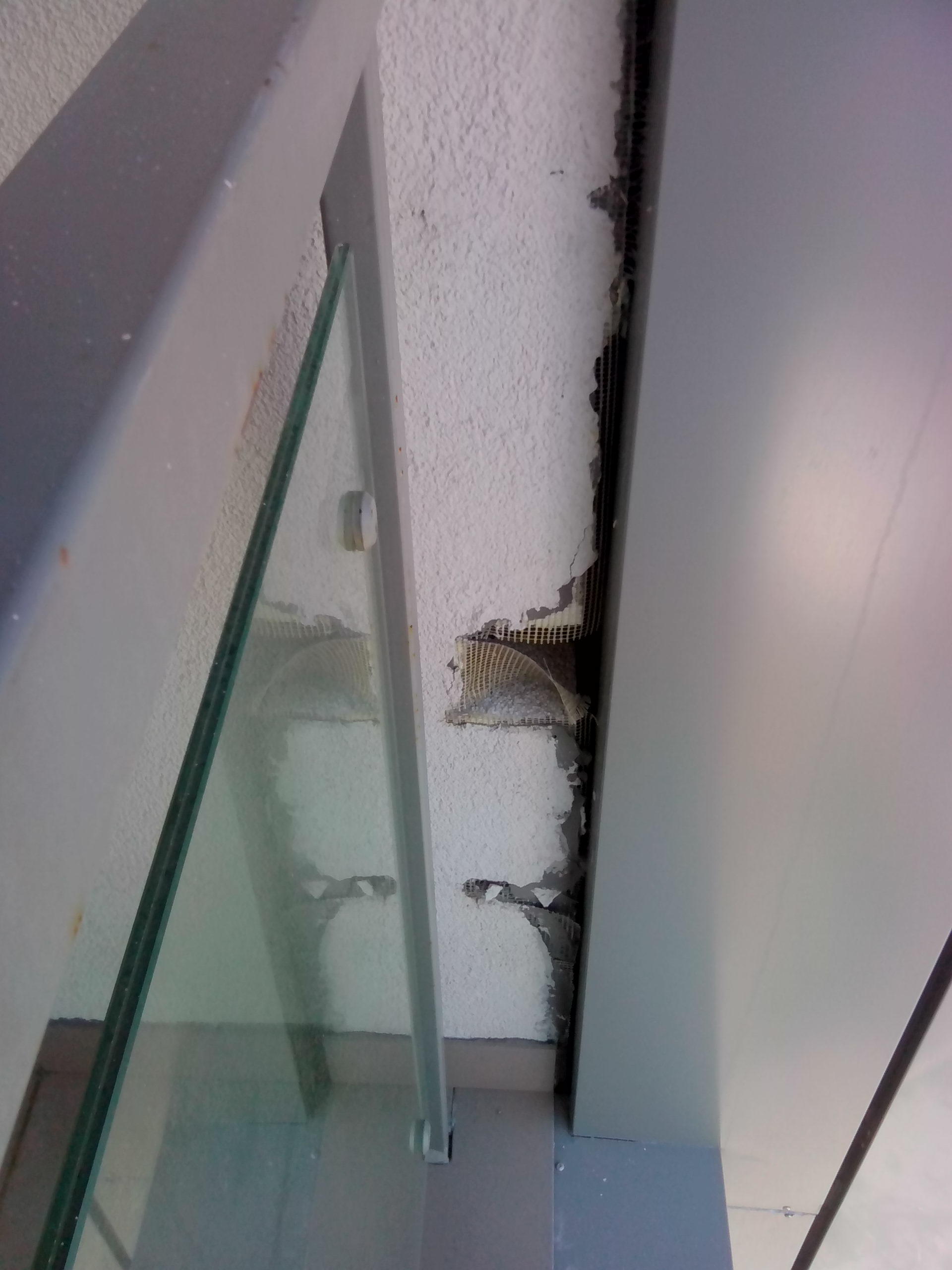

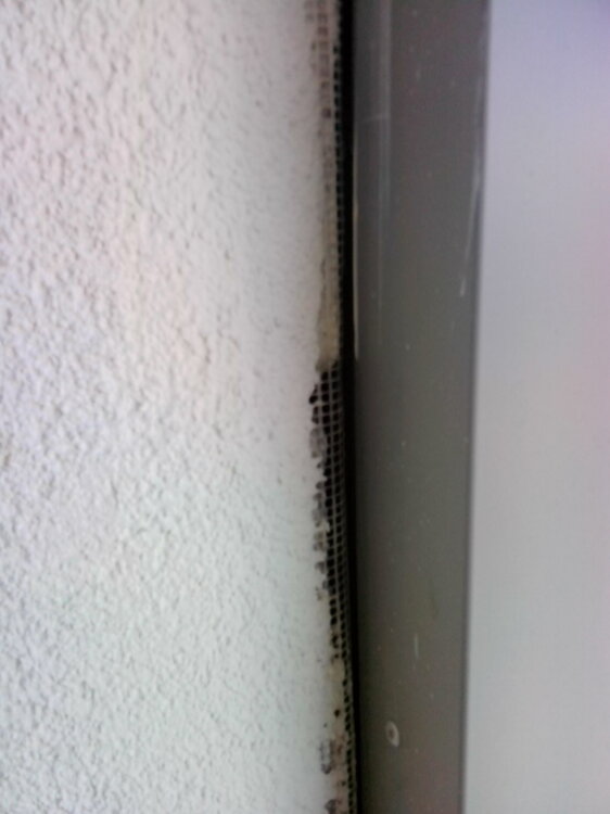

Вот наконец-то добрался до компа :( ситуацию на липках конечно уже исправили, но все таки еще кое что осталось из халтурки :)
Только не пойму как фотки выставлять можно. О разобрался вроде :)
