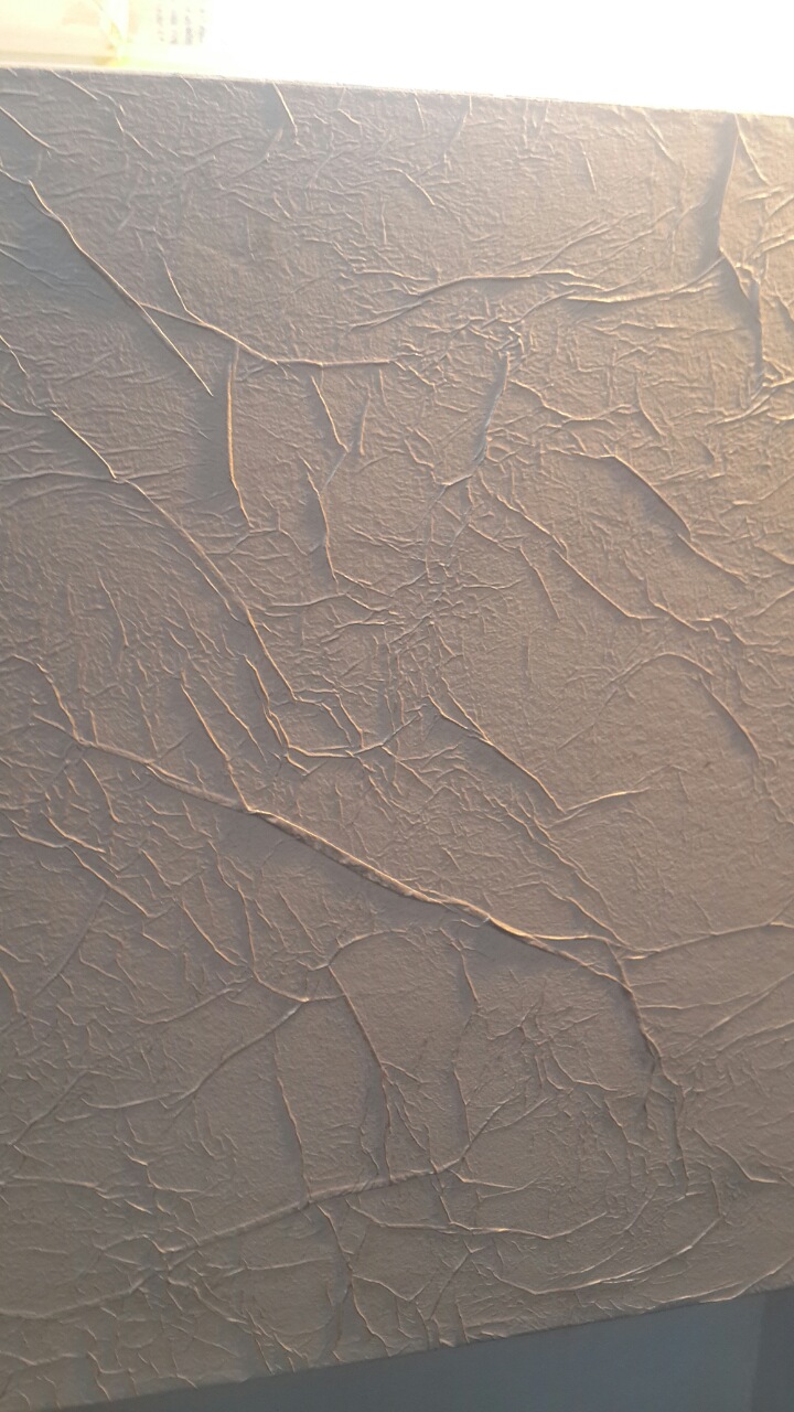

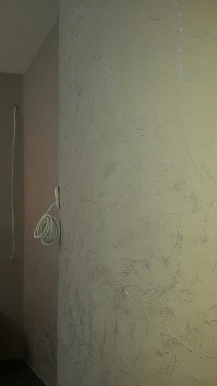

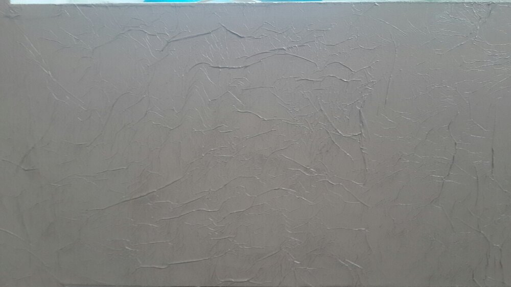

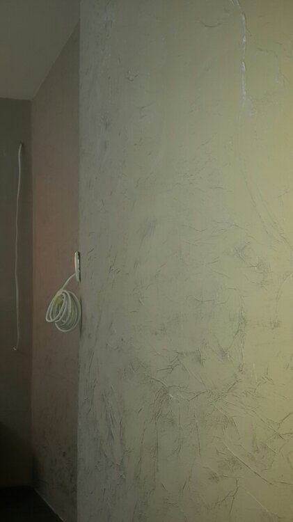

Катюш,как и обещала- фото)))прошу строго не судить,я не мастер и делала все впервые. Фотки правда темноваты,сори на самом деле вживую выглядит лучше

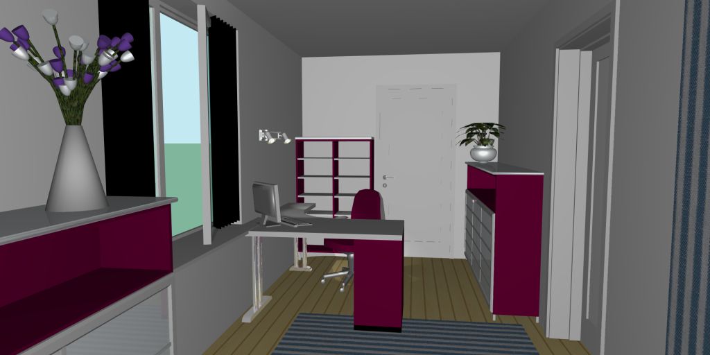

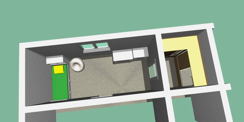

Немного прорисовала, то что есть у тебе на плане.
Очень не нравятся два комода в правом верхнем углу. Не дружат они друг с другом. Высоты с разницей в 5 см и ширина 5 см. Смотри на визуализацию. В жизни будет так же.

Класс! Мне очень нравится)))) Можно украсть идею для гостиной? :beer:

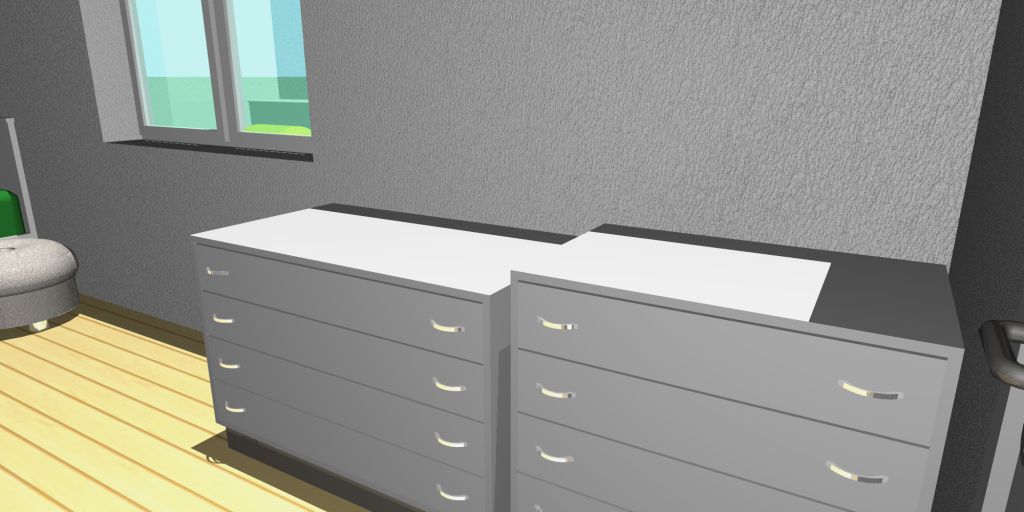

Да, совсем не гуд ((((( Ну, первый комод - это стол потом будет

Берите на здоровье:rolleyes: если будут вопросы, отвечу

Если можно, чтоб не затерялось в одгом посте - весь порядок работы и где брали эту бумагу?
Т.е. еще нужно разместить рабочий стол?

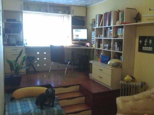

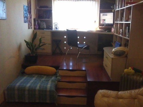

нам тоже досталась узкая комната(( сделали вот так- рабочее место и кровать, т.е приподняли и сделали подиум, визуально комната заквадратилась))...фото поганые, но идея видна

Бумага для тишью,50*75 белая. Покупала в интернете,чесно не помню у кого,искала подешевле и в Киеве. Брала упаковками(не поштучно) расчёт: считаем м2стен +20%
Краска для внутр.работ+клей(можно для обоев)мне показалось что пва даёт желтизну,но т.к.я красила в тёмный цвет,то не видно. Клей для обоев её давать не должен.
Валик с средним ворсом,кисточка(чтоб не лезла),лоток для краски.
Грунтуем стены,пока сохнут рвем бумагу с 4х сторон ( обрываем края)и мнем ,делаем мятые шарики.
Смешиваем краску с клеем 1:1 ,бумагу расправляем(шарики наши,штук 15) и наносимый краску-кллей на стену,таким хорошим слоем. По размеру бумаги +10%,берём бумагу и прикладывает её к этой краске,руками формируемый складки,они уже есть,бумага жатая уже,и по краске хорошо скользит. Кисточкой хорошо все складки прижимаем, чтоб весь воздух вышел,потом валиком с краской(отжать чуток) по этой бумаге ,Но не долго ,а то бумага начнет отходить с валиком.Снова краску на стену и чуть в нахлест по бумаге!!!!по бумаге лучше кисточкой,а то может тянутся за валиком.!!!следующую бумагу в нахлест см1-2,швы видно не будет мы ж бумагу оборвали по краям:),снова формируем складки,кисточкой все прижимаем . Останавливаться на пол стены можно:beer:
Когда все поклеено даем высохнуть.
Возле окон клеяла как бы в нахлест на окно,потом ножем красиво обрезала.
Красила краской "фейдал" колеровали в эпике. Красила валиком.
Когда краска высохла,взяла воск"ирком" в мисочку и начала добавлять по чуточке серебра(тоже ирком) можно золота или жемчуг....
Взяла картонку 15*20 скраю воск с серебром, мочалкой(обычная д.ванны) на краешек воск ,а остатки,постукивая по картонке снимаю. И!!!!ОЧЕНЬ нежно ,НЕ давя на мочалку,водим круговыми движениями по складкам и расспределяем воск.
Я сперва пробовала на не нужных листах гипсокартона все это клеять и красить .
На самом деле не очень сложно:D:D
Надеюсь понятно написала. Можно посмотреть видео"эффект мятой кожи"

Прикольно у Вас сделано, действительно комеата преобразовалась!

А встроенное ложе у Вас какого размера?
сделали вот так рабочее место и кровать, т.е приподняли и сделали подиум...
А с подиумом будет Абалденно.:beer:

Не получится так - там где кровать, там мансардный уклон крыши с отметки 1 м 20 см.

Значит ставим кровать 120#200 под короткую стенку с наклоном, в ноги ящик с открыванием вверх - для складирования. И сразу рядом комод шириной 85 см как раз до двери. Срава от окна стол и за ним высокая открытая этажерка. Напротив открытая стена с фото обоями (там стена от гардеробной до двери 2.5 метра, а обои шириной 1.9 м. Если потом понадобится можно будет туда позже узкую (60см) этажерку докупить. Вот!
Добавлено через 2 минуты
Жду размеры. А пока, то что успела набросать.
Нельзя закрывать стенку от двери до гардеробной - она под фотообои. У нас стены зеленые, травяные (но не пугайся, лнгкие, приятные, емть фото 4 страницы ранее). А мебель вся белая будет;)
:D Только хотела написать, что пока Катя будет откладывать вопрос со столом, детка вырастет.
Да стол есть рисовальный, ей до 5-6 лет точно письменный не нужен. А этот можно ставить куда хочешь - размер и вес позволяют его тягать как хош:\"\":

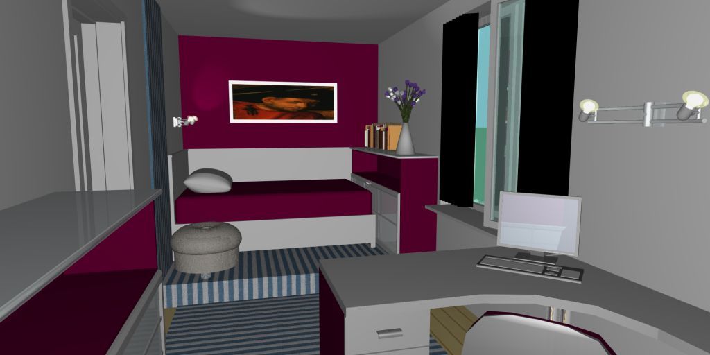

Мне лично нравиться.
Хотела тоже так предложить будь Владка чуть постарше.
Учитывая что спальное место будет большое и зачастую на нем детки будут тусить имеет смысл игровую зону разместить у кровати.

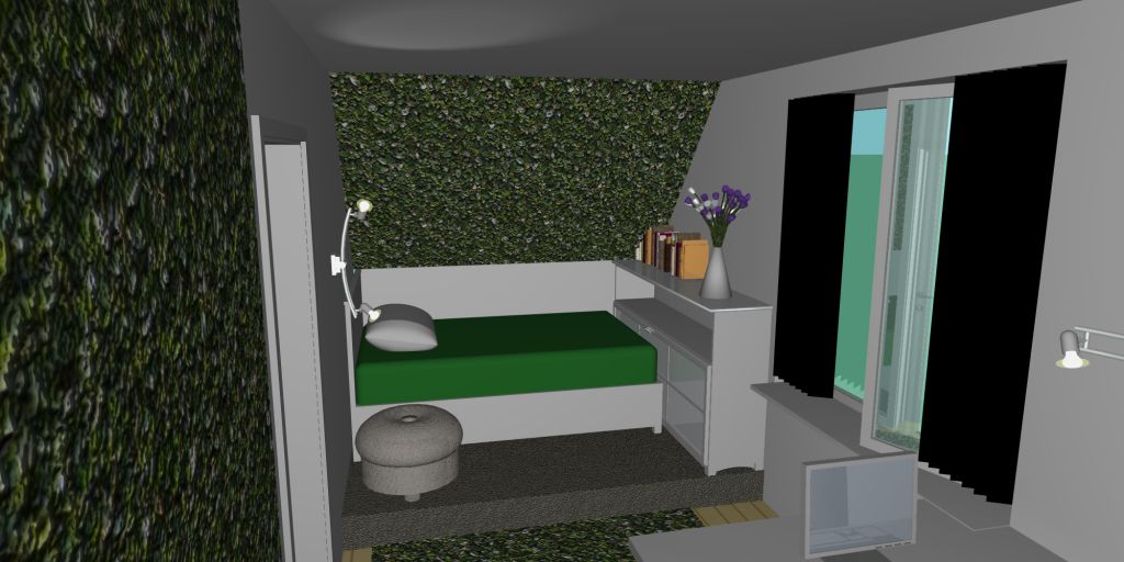

Не нашла. Если сфотаешь обои, визуализирую комнатку.
На стенке между гардеробной и входной дверью фотообои не будут заметны. Может, как-то так?
