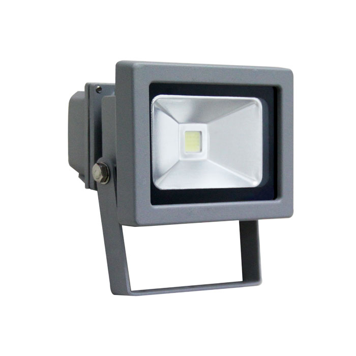

Vavilеn Опубліковано: 10 квітня 2013 Поділитись Опубліковано: 10 квітня 2013 Кто сталкивался с таковыми, в IP65 корпусе ? Интересует использование такого вместо уличного фонаря - в описании пишут, что там два десятка ватт, и чуть ли не тыща люмен, и срок службы чуть ли не вечный ... Насколько приврали ? Посилання на коментар Поділитися на інших сайтах More sharing options...
Seva1964 Опубліковано: 10 квітня 2013 Поділитись Опубліковано: 10 квітня 2013 Насколько приврали ? --- Нисколечко не наврали. Эта лажа действительно будет жрать больше 20 Ватт и отдавать под 1000 Лм. Деградировать тоже будет достаточно долго, пока не закончится ресурс электролитического конденсатора в БП. 1 Посилання на коментар Поділитися на інших сайтах More sharing options...
ws4 Опубліковано: 10 квітня 2013 Поділитись Опубліковано: 10 квітня 2013 Тыща люмен это не так уж и много, для сравнения можно посмотреть на самый дешевый галогенный прожектор на 150 Вт -он выдает пару тысяч. Натриевые уличные светильники самых слабых мощностей - 5-7 тыщ на 50-70 Вт. Вопрос насколько мощный светильник нужен. 1 Посилання на коментар Поділитися на інших сайтах More sharing options...

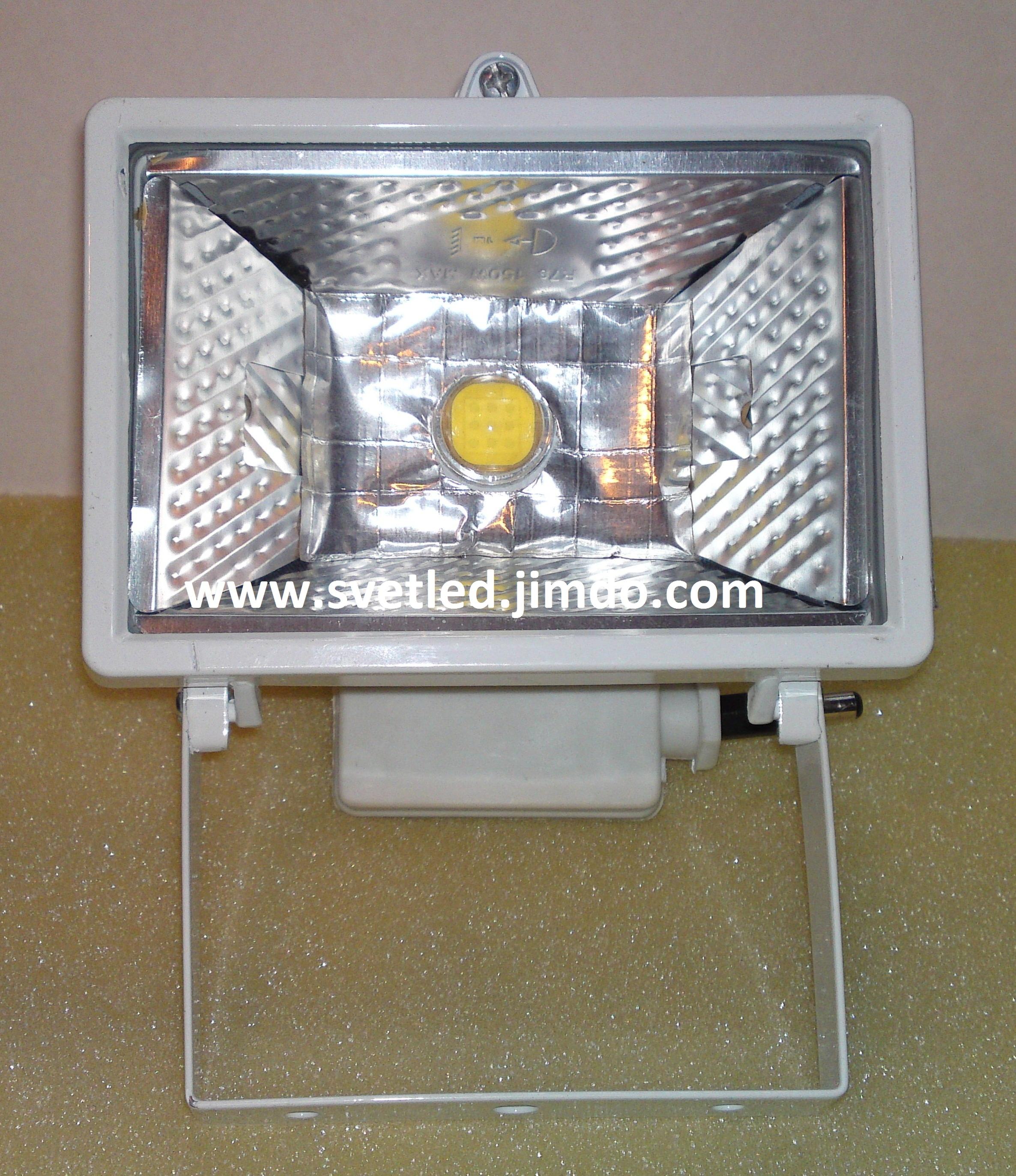

Svet_LED Опубліковано: 10 квітня 2013 Поділитись Опубліковано: 10 квітня 2013 Нармальные компактные прожекторы. Свктят не плохо. 10Вт. есть с дадчиком движения и без. Вечного двигателя ещё не изобрели, но знаю по своей жксплуатации и по продажам работает. Были ещё RGB прожекторы, но остался один. Брали их фотографы для своих эксперементов, для подсветки фасадов, на мойку в качестве светофора. Прожектор светодиодный10W Производитель: CHINA Мощность потр.10 Вт Напряжение питания220VAC Степень защитыIP65 Угол120 град Эффективность70 лм/Вт Белый холодный, 6400K, цена. 190,00 грн. Прожектор светодиодный 10 Вт с датчиком движения Мощность потр.10 Вт Напряжение питания220VAC Степень защитыIP65 Угол120 град Световой поток: 700 Лм Белый холодный 6400К цена. 210,00 грн. Прожектор светодиодный 20 Вт Наружный светодиодный прожектор. Мощность: 20 Вт Питание: 220 В Световой поток: 1800 Лм Цветовая температура: 4500/6000 K Угол свечения: 120° цена. 290,00 грн. Прожектор светодиодный 30 Вт Наружный светодиодный прожектор. Мощность: 30 Вт Питание: 220 В Световой поток: 2700 Лм Цветовая температура: 6000 K Угол свечения: 120° Цена: 390 грн Прожектор светодиодный 50 Вт Наружный светодиодный прожектор. Мощность: 50 Вт Питание: 220 В Световой поток: 4500 Лм Цветовая температура: 6000 K Угол свечения: 130° Цена: 1180 грн Цена: 220 грн 1 Посилання на коментар Поділитися на інших сайтах More sharing options...
Vavilеn Опубліковано: 10 квітня 2013 Автор Поділитись Опубліковано: 10 квітня 2013 Вот я да, хотел повесить парочку с датчиком движения, в комплекте с видеонаблюдением - ну видимо и повешу скоро их, на пробу. Посилання на коментар Поділитися на інших сайтах More sharing options...

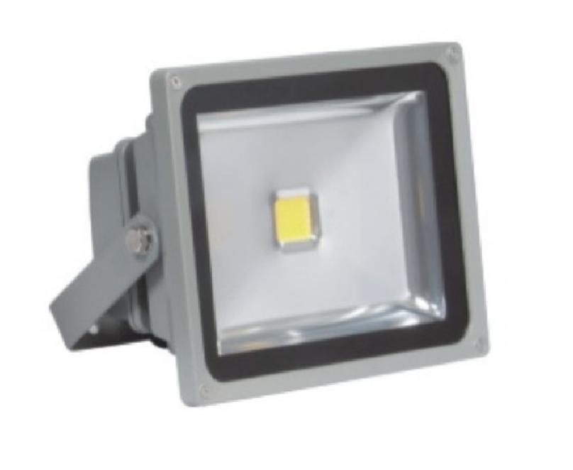

beni Опубліковано: 10 квітня 2013 Поділитись Опубліковано: 10 квітня 2013 на дачку хочу приобрести пару прожекторов, заинтересовался темой... вы предлогаете - Прожектор светодиодный 50 Вт Наружный светодиодный прожектор. Мощность: 50 Вт Питание: 220 В Световой поток: 4500 Лм Цветовая температура: 6000 K Угол свечения: 130° Цена: 1180 грн в чем разница вот с этим -МОЩНЫЙ LED ПРОЖЕКТОР Украина 50W - цена 565 грн. ballast.org.ua/sverxjarkie-svetodiodnye-prozhektory-svetilniki-led-prozhektory/124-led-prozhektory-sevastopol-cena-kupit-1250-grn-led-prozhektora-djoshego.html хочу просто разобраться для себя, в чем разница, кроме цены. заранее спасибо... Посилання на коментар Поділитися на інших сайтах More sharing options...

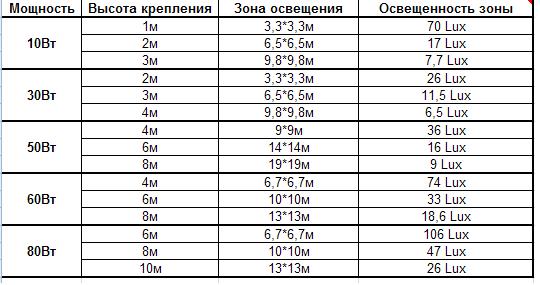

Игорь&Ира Опубліковано: 11 квітня 2013 Поділитись Опубліковано: 11 квітня 2013 Вопрос насколько мощный светильник нужен. Дом за 6 м от дороги. Прожектор на фасаде дома на высоте 10 м. Цель: дежурное освещение для отпугивания непрошенных гостей и чтобы спокойно пройти/проехать. Что посоветуете? Посилання на коментар Поділитися на інших сайтах More sharing options...

U.S.Energy Опубліковано: 11 квітня 2013 Поділитись Опубліковано: 11 квітня 2013 на дачку хочу приобрести пару прожекторов, заинтересовался темой... вы предлогаете - в чем разница вот с этим -МОЩНЫЙ LED ПРОЖЕКТОР Украина 50W - цена 565 грн. ballast.org.ua/sverxjarkie-svetodiodnye-prozhektory-svetilniki-led-prozhektory/124-led-prozhektory-sevastopol-cena-kupit-1250-grn-led-prozhektora-djoshego.html хочу просто разобраться для себя, в чем разница, кроме цены. заранее спасибо... Не Украина, а чистый Китай! По освещенности прожекторами можно глянуть табличку, а тут более детальная информация про Люксы 1 Посилання на коментар Поділитися на інших сайтах More sharing options...
U.S.Energy Опубліковано: 11 квітня 2013 Поділитись Опубліковано: 11 квітня 2013 Дом за 6 м от дороги. Прожектор на фасаде дома на высоте 10 м. Цель: дежурное освещение для отпугивания непрошенных гостей и чтобы спокойно пройти/проехать. Что посоветуете? на такую высоту нужно мощнее ставить прожектор или фонарь. С более надежного варианта, могу предложить - вот этот (ссылка устарела) 1 Посилання на коментар Поділитися на інших сайтах More sharing options...

ws4 Опубліковано: 11 квітня 2013 Поділитись Опубліковано: 11 квітня 2013 Дом за 6 м от дороги. Прожектор на фасаде дома на высоте 10 м. Цель: дежурное освещение для отпугивания непрошенных гостей и чтобы спокойно пройти/проехать. Что посоветуете? 10 м высота - это уже немало, но с другой стороны неплохо тем что можно одним светильником большое пятно накрыть. Принципиальный момент - режим работы светильника. Если включение по датчику движения то подойдут обычные галогенные прожекторы или диодные. Экономичные лампочки тоже кое-как подойдут, но вообще они не любят включений - выключений и дохнуть будут достаточно быстро. Натриевые и металлогалогенные не подойдут, они разгораются минут 5. Если включение постоянное - галогенные с их прожорливостью отпадут, остается натрий/металлогалоген или диоды. Я бы остановился на первом, поскольку решения на натриевых/мгл лампах раз в 5-10 дешевле диодных при практически одинаковых характеристиках для уличного света. ПС. Уличные столбы во дворах сейчас комплектуют натриевой лампой на 70 Вт, со световым потоком ок 6500 люмен. Думаю примерно на такой или больший поток Вам и стоит ориентироваться независимо от источника света. 3 Посилання на коментар Поділитися на інших сайтах More sharing options...

ws4 Опубліковано: 11 квітня 2013 Поділитись Опубліковано: 11 квітня 2013 в чем разница вот с этим -МОЩНЫЙ LED ПРОЖЕКТОР Украина 50W - цена 565 грн. ballast.org.ua/sverxjarkie-svetodiodnye-prozhektory-svetilniki-led-prozhektory/124-led-prozhektory-sevastopol-cena-kupit-1250-grn-led-prozhektora-djoshego.html хочу просто разобраться для себя, в чем разница, кроме цены. заранее спасибо... фраза в описании"Потребляет 50 Ватт светит как 1000 Ваттный галогеновый прожектор. Яркость 4000 Люмен. " иначе как ложью не выглядит, поскольку стандартная осрамовская галогенка на 1 кВт выдает 22 тыс люменов. Посилання на коментар Поділитися на інших сайтах More sharing options...
Seva1964 Опубліковано: 11 квітня 2013 Поділитись Опубліковано: 11 квітня 2013 хочу просто разобраться для себя, в чем разница, кроме цены. --- Разница состоит вот в этом: - гарантия 12 месяцев - срок службы до 30 000 часов/ больше 50 000 часов Через год, если шо, вас пошлют оба продавца. Прожектор продавца, заявившего "до 30 000 часов", выглядит честнее. Дом за 6 м от дороги. Прожектор на фасаде дома на высоте 10 м. Цель: дежурное освещение для отпугивания непрошенных гостей и чтобы спокойно пройти/проехать. Что посоветуете? --- 10 ватт (350 мА на один ватт) + вторичная оптика градусов на 40. Выполнятся обе задачи. 1 Посилання на коментар Поділитися на інших сайтах More sharing options...
Игорь&Ира Опубліковано: 11 квітня 2013 Поділитись Опубліковано: 11 квітня 2013 могу предложить - вот этот (ссылка устарела) Спасибо, но у меня машина столько не стоит. Принципиальный момент - режим работы светильника. Ориентируюсь на постоянную работу на протяжении ночи: или таймер или датчик освещённости. 10 ватт (350 мА на один ватт) + вторичная оптика градусов на 40. Выполнятся обе задачи. А можно это же, но как для "чайника"? Посилання на коментар Поділитися на інших сайтах More sharing options...

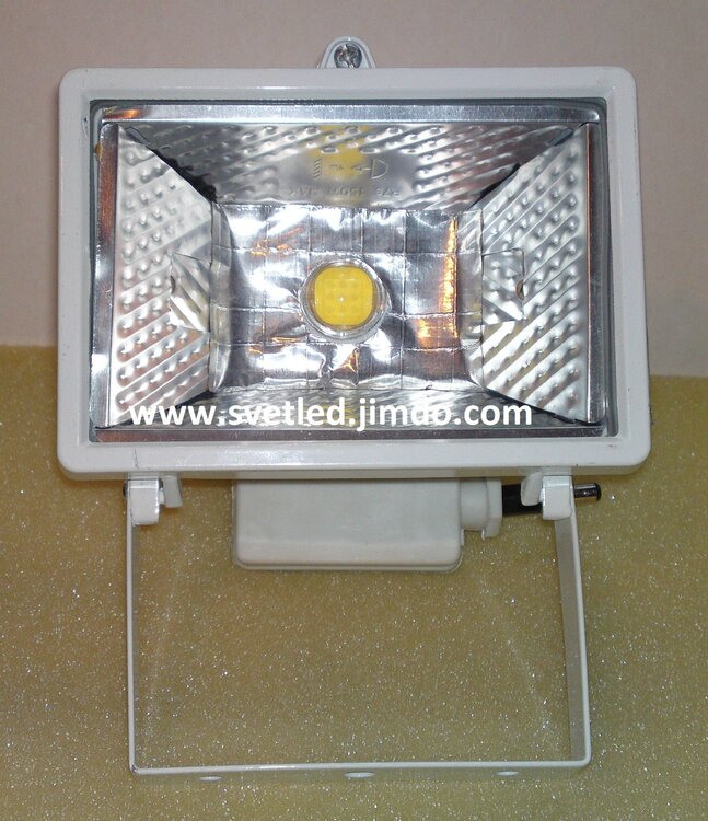

Svet_LED Опубліковано: 12 квітня 2013 Поділитись Опубліковано: 12 квітня 2013 перестаньте чудить. Я чудю. Я их эксплуатирую и продаю. Поэтому мне многое известно не из прочитанного в интернете. Читать и пересказывать не попробывав проще простого. Я ещё не один прожектор на 10 Вт светодиоде сам сделал, для торговых точек без электричества. 8 месяцев нариканий нет. Так что говорить одно, а делать другое. Посилання на коментар Поділитися на інших сайтах More sharing options...
