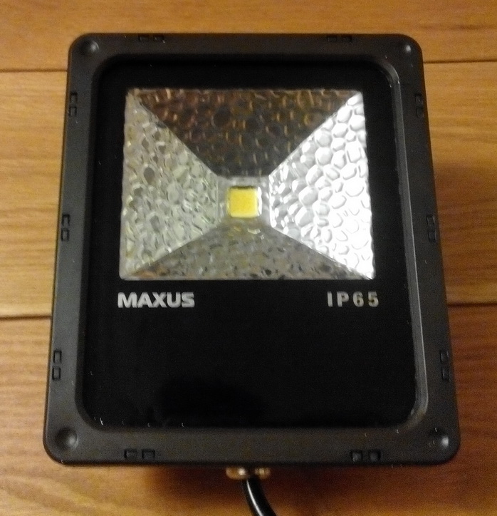

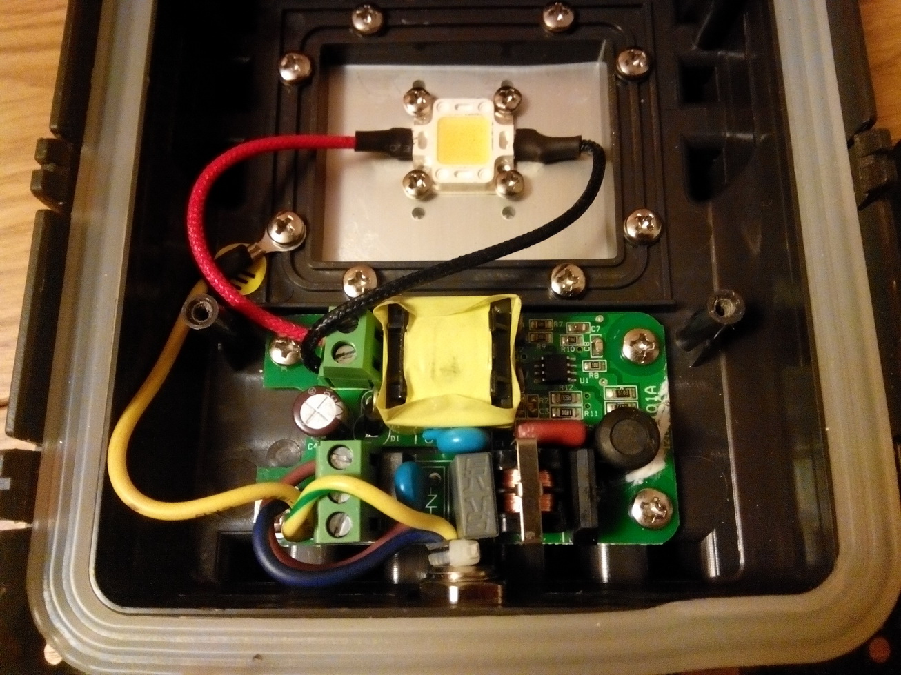

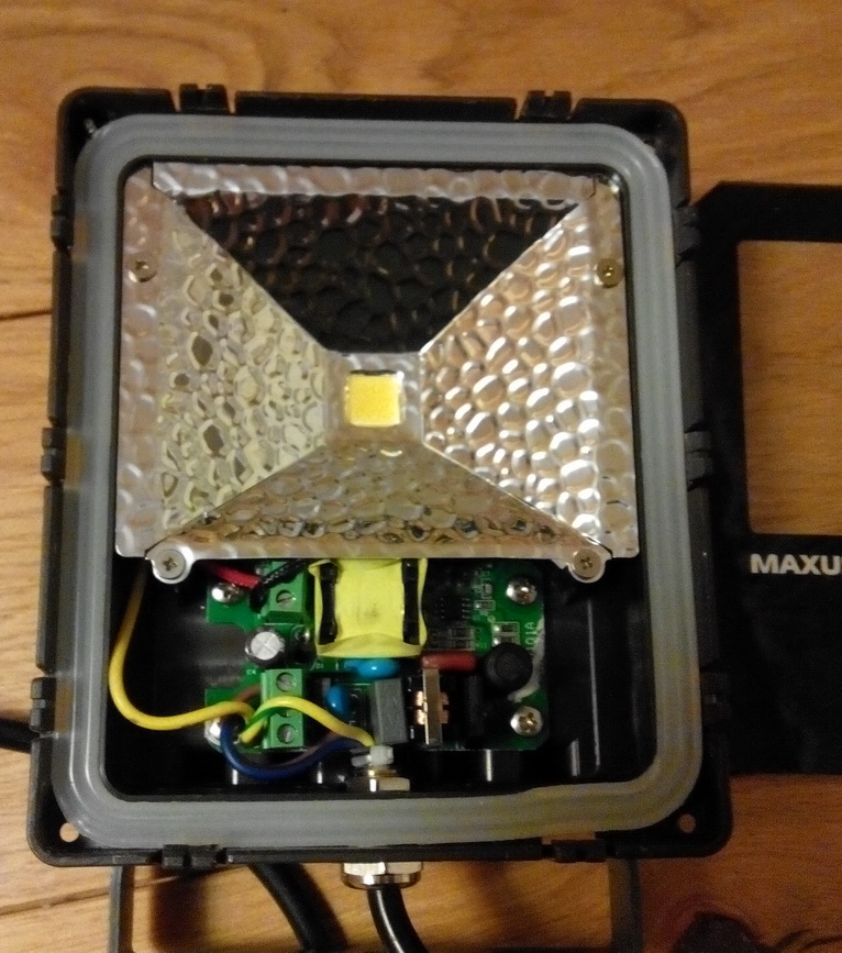

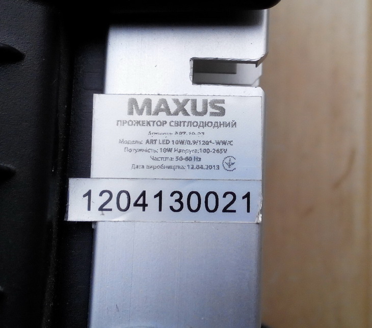

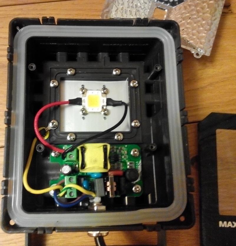

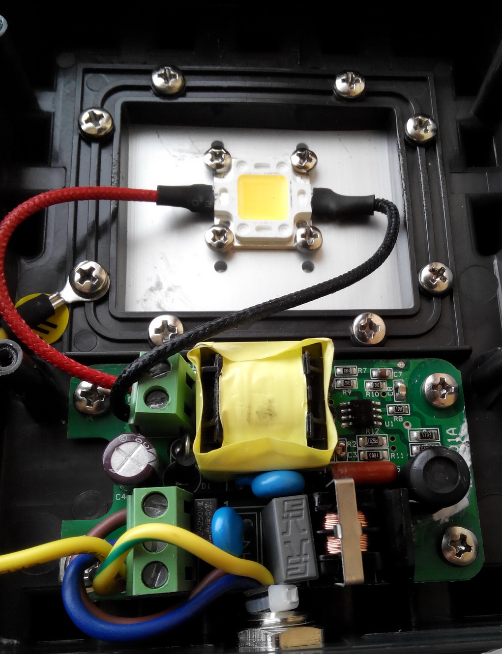

Выкладываю фото прожектора. Качество снимков не очень - мало света. Завтра постараюсь повторить при дневном освещении.

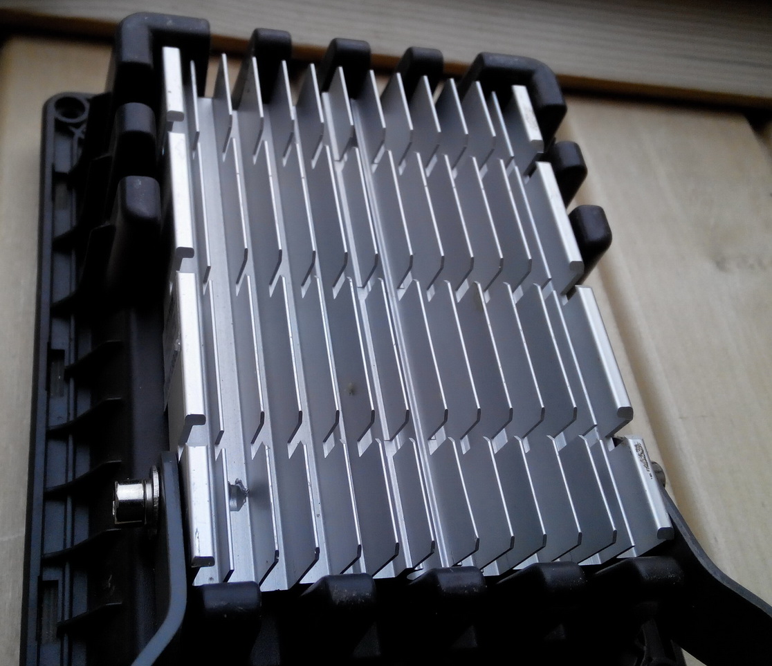

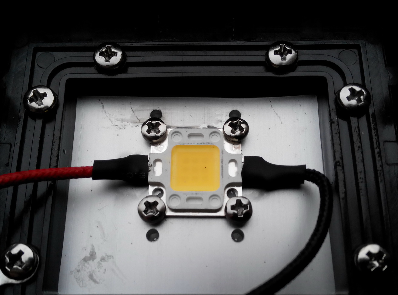

Привожу несколько фото нормального качества. Впечатления от монтажа и качества сборки хорошие. На радиаторе десять ребер 17х107 мм плюс два боковых ребра поменьше, примерно, 10х107. Общая площадь - ок. 450 кв.см., т.е. 45 кв.см на Ватт, это отличный показатель.

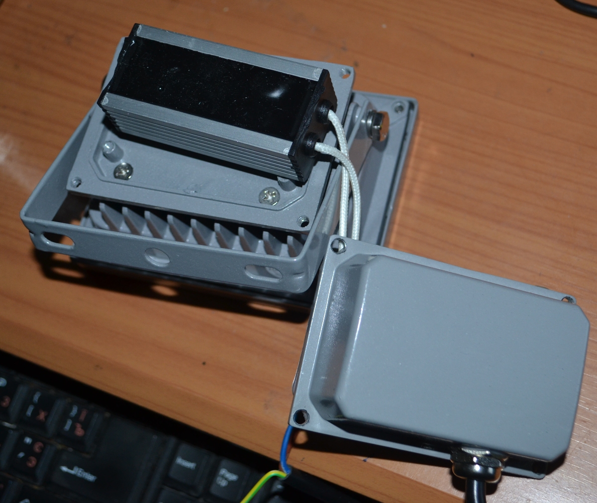

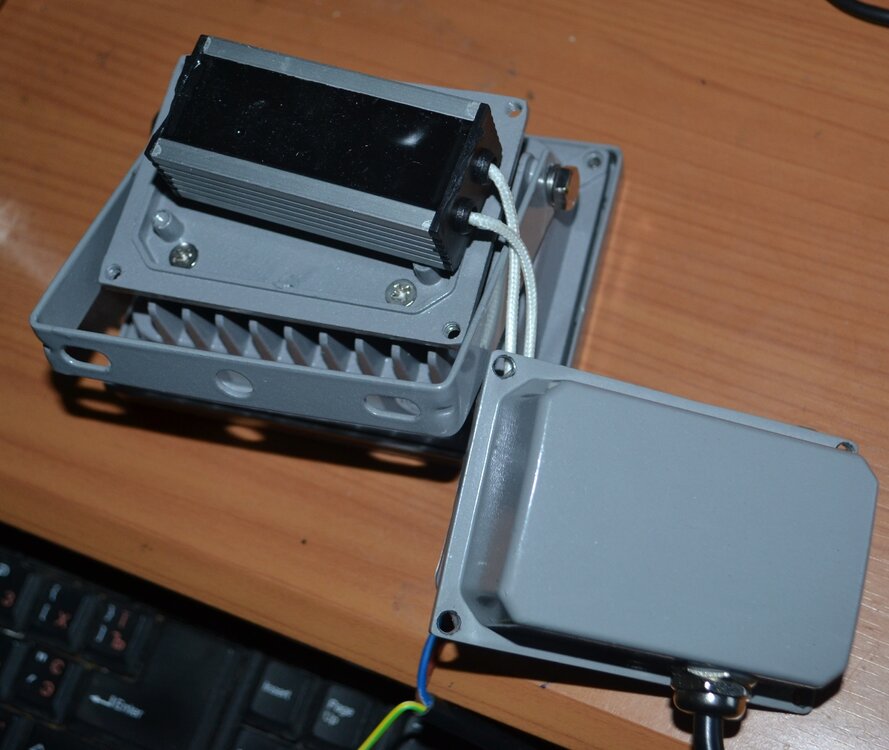

Maxus выбрал самого дешевого китайца, в нормальном прожекторе (тоже китайском) используют драйвер, не подверженный конденсату. Не продавайте это гавно.
alkul, в прожекторе Максус 1 камера с матрицей и драйвером, гермоввод для питающего кабеля и силиконовое уплотнение стекла - можно поверить, что класс защиты ІР65. Класс защиты вашего прожектора неизвестен, в нем 2 камеры, не видно, как уплотняется крышка отсека с драйвером, как герметизируется выход проводов из камеры с драйвером и вход в отсек с матрицей, есть ли уплотнение стекла. ИМХО залитый компаундом драйвер в конструкции вашего прожектора просто жизненная необходимость, к тому же ухудшающая его ремонтопригодность.
