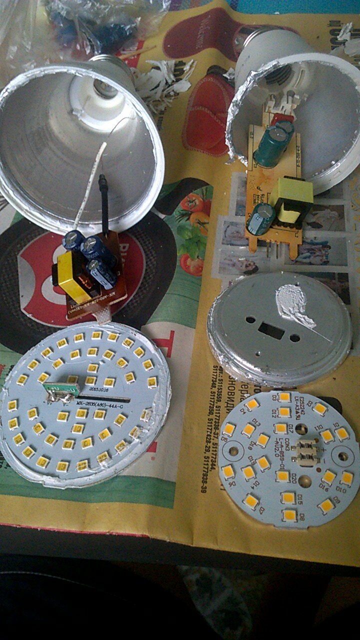

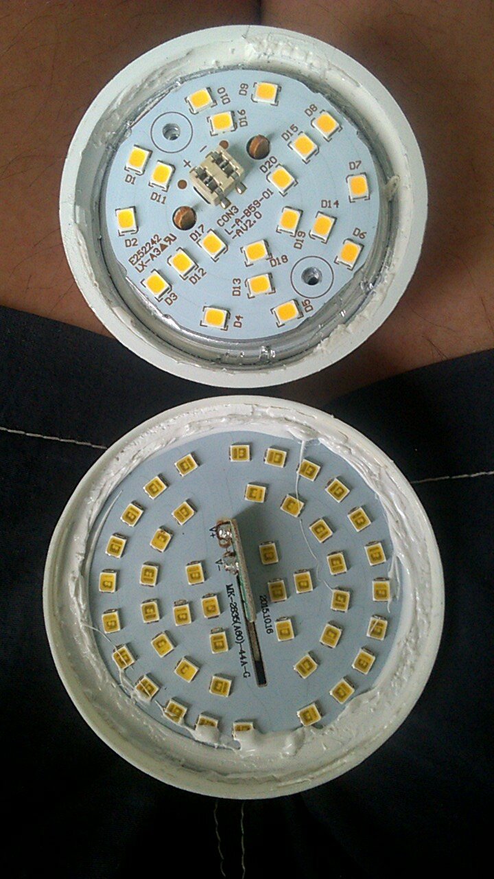

Попались две перегоревших СД лампочки одна от ферона (перегорели все светодиоды) вторая от Евроламп накрылся драйвер.
Вывод - разобрать не повредив корпус не реально, особенно у Евроламп - завальцован теплоотвод :(, короче практически не ремонтопригодны, максимум можно наковырять конденсаторов 400 В, с платы драйвера.
1 фото - слева евроламп, справа ферон, 2 фото - верх евроламп, низ ферон.
Так практически не бывает чтобы ВСЕ светодиоды перегорели. Они ж последовательно соединены - сгорает один и на том всё заканчивается.
Причем он негоден. А вот если его поменять - то драйвер может и заработать :) .
Да все, даже на фото видно почернели внутри. Значит бывает. И да я проверял - накрылись все.
Конденсаторы живые, как раз понаварачивались полупроводниковые элементы.
Данные экземпляры ламп хорошо покупались в наполненных водой светильниках типа "жёлудь", а так как сломанное уже не сломать, то решил узнать как устроены, ну с детства это у меня :D
Ну они могли такими с рождения быть.
А как проверяли? Просто интересно, как можно было навернуть все светодиоды.
:( бывает.
максимум можно наковырять конденсаторов 400 В.
Не, это минимум. Как максимум, есть неплохие патроны Е27 и полусферические рассеиватели для бюджетной лампы на 12, 24, 36, 48 В.

Не почерневшие, это явный признак что жарили их чтоб достичь кучу люменов на ватт. Проверял как любой диод, мультиметром и потом уже зверски прямым подключением батарейного блока с "налобного" фонарика 3*ААА. Только что решил проверить оставленные на может пригодится-через год выброшу от евроламп (не проверял так как думал что живые и не стал царапать краску на дорожках), тоже все мертвы, хоть и не почерневшие.
Поделитесь своими методами.
Правильный метод. Каждый же светодиод отдельно проверяли? Удивлен как могли выйти из строя ВСЕ светодиоды одновременно. Хоть и зажаренные.
Да по отдельности, содрал ЛКП с дорожек, так как к контактам СМД светодиодов сложно моими щупищами подобраться.
Согласен что по идее при последовательном соединении должен выгореть один самый слабый и защитить собой остальных, но факту мертвы все, может потому что в воде были.
Ферон часть светиков залил герметиком)) А шо, и так пойдет)))
