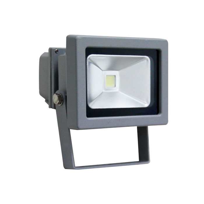

В прожекторах установлены 300ма блоки питания. Если Вы понимаете что это значит,
Это значит, что Vf для матрицы составляет 33,3(3) В. Поэтому матрица состоит из нескольких параллельных цепочек по 10 LED. Примерный рабочий ток в каждой цепочке прямо пропорционален 300 мА, и обратно пропорционален количеству цепочек. Количество цепочек можно точно определить с помощью лУпы. Если лупы нет, можно воспользоваться штангенциркулем. Для квадратной матрицы получится около 30 мА, для прямоугольной около 40 мА.

Итак, эксперимент считается удачным, если информация получена! ;) Сегодня действительно прямо домой курьер принес фонарь на 10W. Курьеру уплочено ровно 120 гривен. Доставленный фонарь действительно ... скажем так. "чуть проще" купленного мной на радиорынке месяца четыре назад за 140 гривен. Это "чуть проще" выражается действительно в отсутствии "земли" на корпусе(хотя сам провод снаружи есть), не закрепленном(а просто болтающемся внутри) блоке питания/выпрямителе для питания собственно светодиода/кристалла. При этом сам блок питания герметичен. Из чуть более тонкого металла сделана скоба крепления фонаря к стене(П-образная). Это мне стало так интересно, что я вскрыл оба фонаря.:D Перечисленные "упрощения" считаю не критичными, если... Если фонарь просто будет светить!:) Прямо сегодня я его повесил на стену и он светит в режиме "от заката до рассвета".:D Светит так как мне и нужно! Когда он накроется тем, чем даже самолеты накрываются:lol:, я обязуюсь(о чем упоминал выше) об этом рассказать всем! В этой теме.:)

Купил 2 по 10 вт. на пробу. Без датчиков. Заметил, что они стартуют с задержкой пару секунд. Предположительно это БП с задержкой дает на выходе напряжение. Вопрос в том, как скажется на сроке службы работа с датчиком движения если подключить реле на входе 220в. Поидее более правильно разрывать не 220вольт, а цепь между БП и диодом. Есть у кого-то такие с заводскими датчиками? В каком месте там реле разрывает цепь?
Разрывать низкое не будет правильно - драйвер будет всё время под напряжением, что нехорошо. Обычно, датчики движения всё-таки работают по высокой стороне.
Плавное включение - это правильно, ресурс кристалла при этом увеличивается.
Когда будете выбирать датчик движения, обратите внимание на нижний порог мощности - далеко не все смогут корректно работать с нагрузкой 10 Вт. Хотя, недавно экспериментировал с Theben Luxa 103-200 с нижним порогом 25 Вт - подключал LED светильник 2 Вт - работает нормально.
Мне попадались датчики, в которых реле разрывает провод "фаза". Максимальный ток там понятно что ограничен. Примерно 10ампер(зависит от реле). Но разве для реле может быть проблема с коммутацией низких токов? Ток там примерно 0,05А на 10ватный прожектор.
Добавлено через 12 минут
Разрывать цепь на выходе драйвера планировал в расчете на то, что драйвер может от частых вкл/выкл быстро накрыться. Особенно зимой. Или там не так все критично?
Для LED существует два типа драйверов - CV (стабилизация выходного напряжения) и CC (стабилизация выходного тока). CV можно отключать как по высокой, так и по низкой стороне. СС можно отключать только по высокой стороне.
Зима - понятие растяжимое. Главное, чтобы температура и окружающей среды драйвера не выходила за пределы, указанные производителем.

Посоветуйте блок питания для прожектора lumen lfl-20. 20 Ватт.
Так выглядит (ссылка устарела)
На самом блоке в прожекторе написан выход 25-42 вольт.
Купил его заранее, он полежал пол года в шкафу, потом переехал на новое место жительства и подключил его.... помер прожектор через 3 недели. На коробке написано 2 года гарантия, принёс в магазин, продавец говорит реально пол года, а то что написано то типа неправда. Так и хотелось сделать с его лица прожектор синий.
Какой блок туда можно втулить?
Кроме этих цифр там должна быть еще одна - рабочий ток. Скорее всего, 350 мА. Возьмите любой токовый драйвер, лучше всего - (ссылка устарела) в герметичном исполнении.
