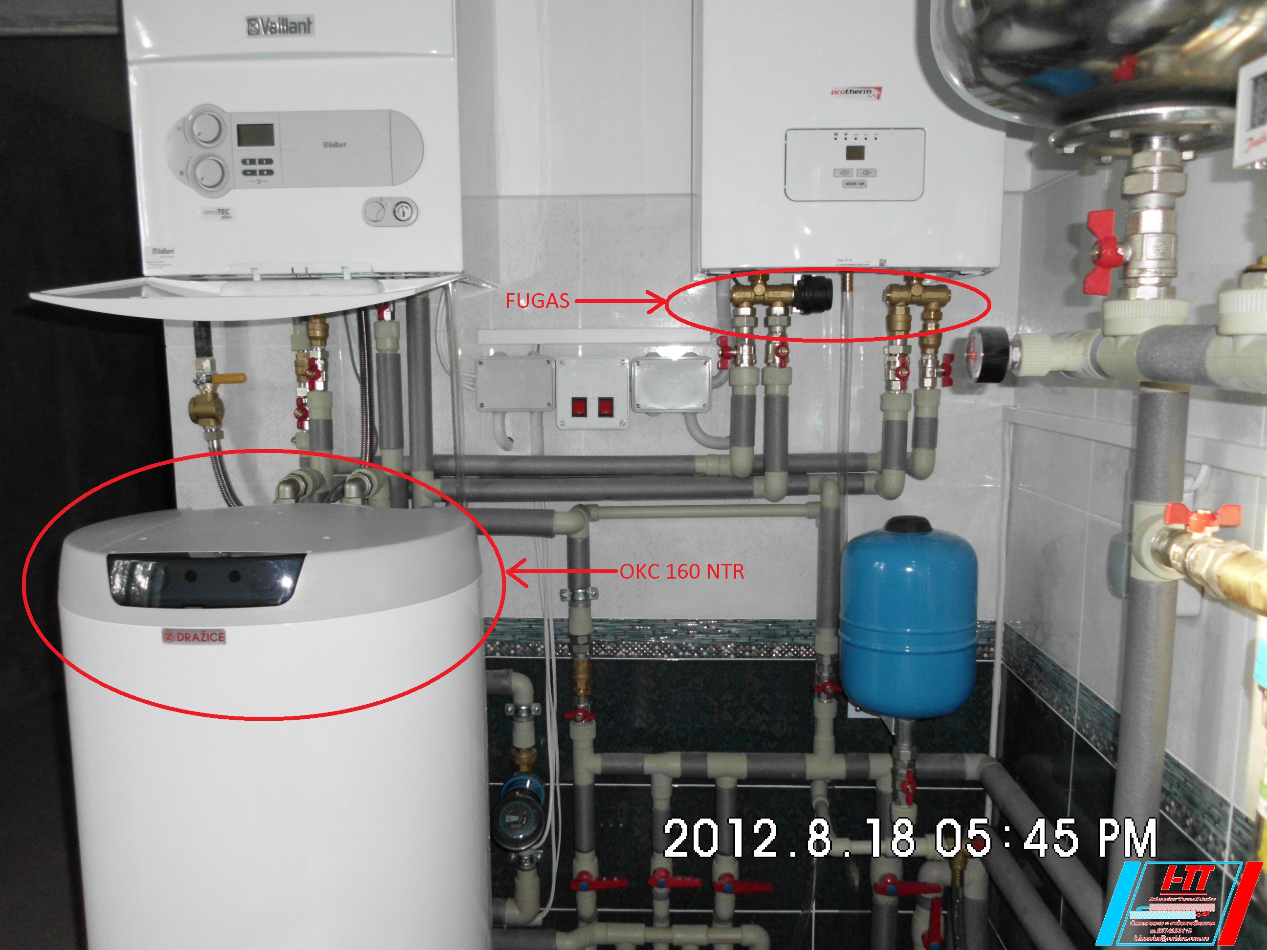

Рассматриваю косвенник на 160 литров для постоянного проживания 3-4 чел, но это максимум людей и в перспективе. До того, как будет надобность в постоянной горячей воде, хотел бы использовать косвенник как простой накопительный бойлер по ночному тарифу.
В этом случае 160 литров горячей воды (60 град) вполне хватило бы на 2 чел в сутки. Можно конечно выбрать косвенник с ТЭНом и управлять им таймером, но это увеличивает стоимость самого бойлера. А может бойлер на 120 литров хватит в моем случае ? Заранее спасибо за советы.
Прежде чем что-то вам подсказать по управлению назовите модель котла и бойлера косвенного нагрева.
Котел - Prоtherm 21 кВт, бойлер (еще не определился) - Drazice OKC 160 NTR. Кстати, почему родной бойлер в Аква комплекте B120S (меньшего объема) стоит в полтора раза дороже чем тот же Drazice OKC 160 NTR ?

Берите Дражицу и не ломайте голову. Дражица - надежный бак

Отвечаю на ваш вопрос как можна организовать нагрев бойлера по времени суток или даже по программе на месяц или год.

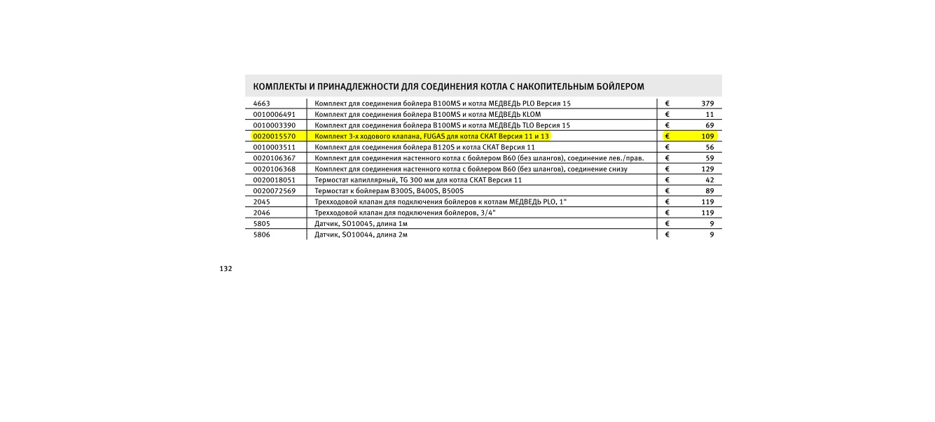

Первое что вам нада купить это Аквакомплект Fugas,это трёхходовой клапан с датчиком NTC именно для вашего котла.
Да хочу уточнить,это у вас новая модель котла с дисплеем или старая модель, если старая то этот комплект не подойдёт, там нада решать по другому.
После того как ответите какой котелок,будем дальше разбираться.

В ближайшее время я собираюсь покупать все, и котел и бойлер, поэтому будем ориентироваться на новую модель OKC-160NTR. Благодаря вашим постам я и остановился на Протерме, поскольку у меня 100% теплый пол, т.е. без единого радиатора. Fugas не встречал в свободной продаже, он идет в комлекте с бойлером и котлом. Но, как я упомянул выше, цена на Протермовский бойлер в 1.5-2 раза выше, чем на Дражице. Кстати, чем он лучше ? Вариант бойлера с ТЭНом, подходит для моей задачи только для летнего периода, когда котел выключен, а ТЭНом упраляет таймер.
Вы наверное читаете между строк.Причём здесь бойлер,покупайте какой хотите.
Вопрос был о котле, они есть старой модели и новой модели.
Так вот,при покупке котла новой модели заказывайте сразу и этот трёхходовой клапан Fugas.

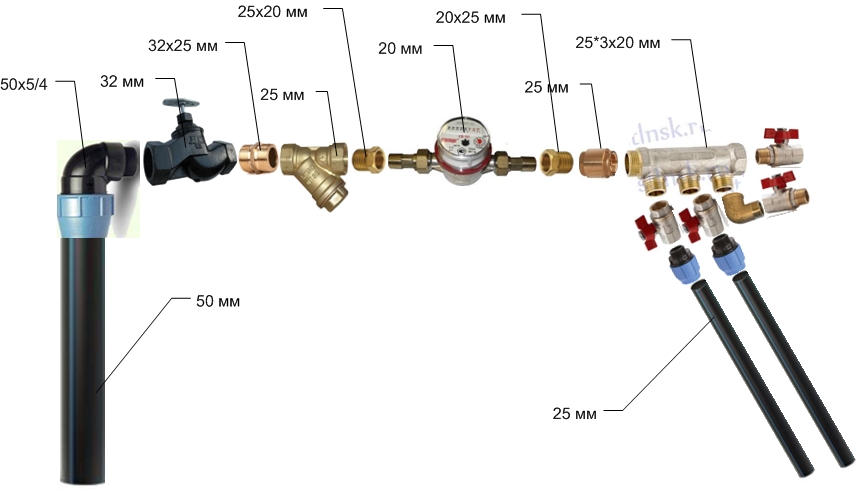

Всем доброго времени суток! Проводим водопровод на участок, подключаемся к центральному водопроводу. Ввод воды будет трубой ПЭ 50 мм в колодец, так как строений пока нет. Из колодца в дальнейшем будет разводка на три ветки-на дом, на хозблок-баню и на полив. Набросала схему, по которой будем делать ввод, но не уверена, что правильно подобрала диаметры. Достаточно ли будет провести воду к дому трубой ПЭ 25 мм? Подскажете, пожалуйста. Надо уже покупать комплектующие, а в голове ясности никакой.
К дому проводите ПЭ 40мм, на хозблок-баню и полив ПЭ 32мм.
