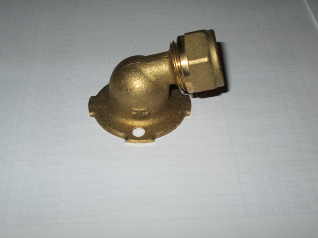

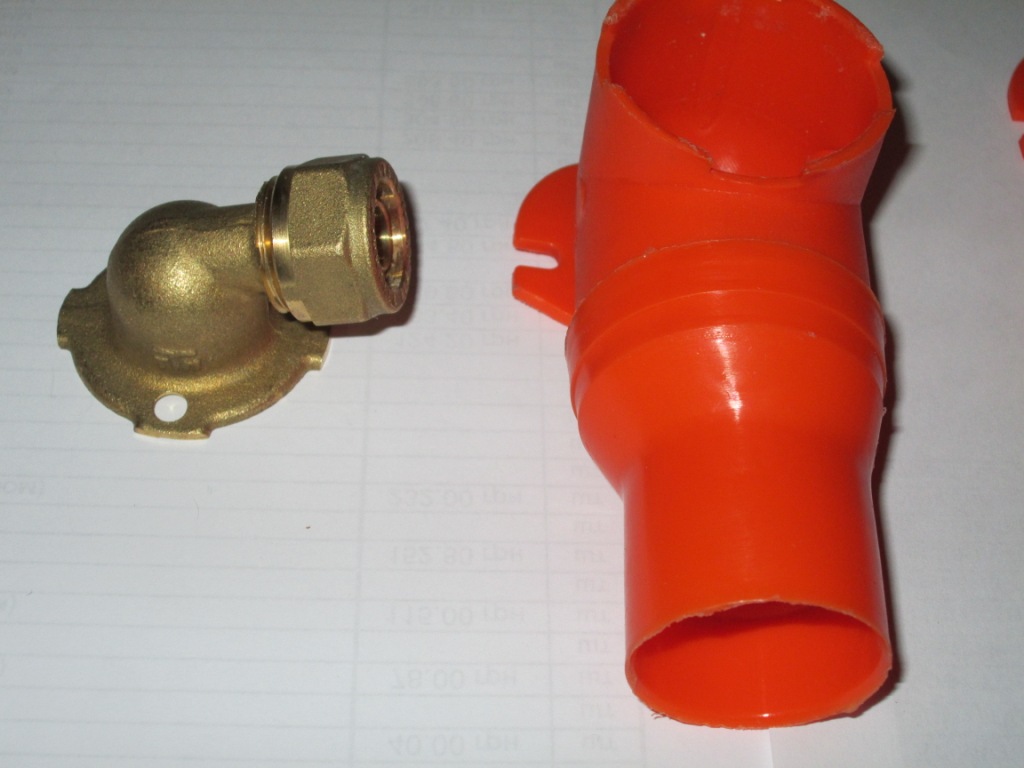

Есть фитинги под сшитый полиэтилен (привезли из Португалии), для системы разводки по типу труба в трубе(гофра, а в ней основная труба). Рассчитаны под трубу со стенкой 2,2 мм. У нас в продаже имеются со стенкой 2,0 мм.
Допустимо ли применение этих фитингов с трубой в которой толщина стенки будет меньше расчетной на 0,2 мм (для диаметров 16 и 20 мм)? Или нужно искать трубы со стенкой 2.2 мм?
П.С. в этих трубах даже нет диэлектрической прокладки, так что только сшитый полиэтилен.

Эти фитинги под скрытую разводку не пойдут, толь ко открытая. Трубы со стенкой 2,0 не подойдут. Ищите Упонор, Рифенг, Вавин, Валсир. Они все 2,25.

Кроме того, кажется мне, что это китайская подделка под итальянскую фирму Tiemme.

логотип оригинальный, да и слишком сложный элемент как для китайской подделки))))
А ТЕСЕ - это низкокачественная подделка славной системы General Fittings, да.
Разводка планируется скрытая, но в гофре. То есть можно будет со стороны коллектора открутить гайку и вытянуть трубу со стороны радиатора, поменять ее и фитинг, при необходимости.
Трубу будем искать со стенкой 2,2 или закажем из Италии.
Ну и правильно, наш народ легких путей не ищет, создаем препятствия, а потом начинаем преодолевать.:D
Если в гофре, то вытянуть выйдет, а другую вставить - нет. :-)

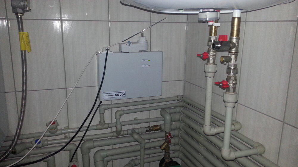

Здравствуйте. Вопрос такого характера: подключил бойлер к сети, за час нагрелся всего лишь на пару делений (регулятор на максимум), при этом из подрывного постоянно капает вода. Бойлер до этого провисел года три подключенным, но не использовался, водой не наполнялся. В чем может быть дело?
Когда что-то нагревается, оно расширяется, добавим сюда давление воды без редуктора. Вот этому чему-то некуда деваться и оно начинает искать пути выхода, вот и капает. Это нормальное явление.
1.Надеть трубочку и вставить в сливной бачок.
2.Добавить расширительный бачок и установить редуктор давления.
Что бы не капало:
1. Одеть на клапан трубочку и сливать в баночку.
2. Уменьшить давление воды в доме.
3. Заменить клапан с большим давлением (8 бар)
4. Поставить расширительный бак бойлера (правильно накачать давление).
3. Заменить клапан с большим давлением (8 бар).
эээ...ты таких советов не давай, а то навернешь бойлер, ты ж не знаешгь на какое давление он расчитан...
Минимум 10 бар.
Минимум 10 бар.
в Дражице помнишь сколько?
10 бар-только Горенье и Вайлант, больше с таким давлением на рынке я не встречал бойлеров
Больше 200 литров вся 10 бар.
там висит явно не 200 л...поэтому при всем уважениии не стоит так опрометчиво давать подобные советы..
Не нужно верить всему, что пишут и особенно, что говорят по телеку.
Не боись, ставь спокойно 8 барные. Они так же, новые, на 4-6 начинают прокапывают, а с годами это значение будет только уменьшаться.
ага, спасибо за совет.
Потом в случае протечки бака, я останусь в дураках и куплю новый бойлер, потому что поумничал...
Все Дражице по тех.докам держат 10бар.
