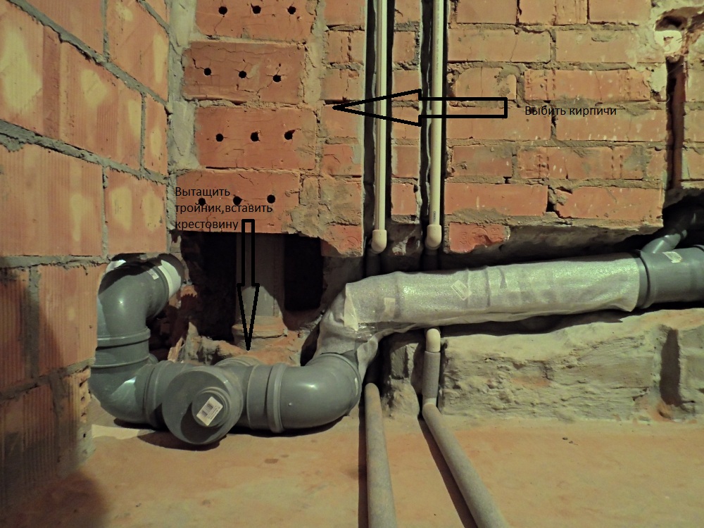

терзает вопрос по канализации.
изначально стояла непростая задача: один канализационный стояк на два прилежащих полноценных санузла, ответвление от стояка перпендикулярно к нему. толщина стяжки в квартире 9 см. хотели сделать по правилам: чтобы пол в с/у был ниже. все, что придумали, вот:
(ссылка на изображение устарела) (ссылка на изображение устарела)
над самой этой загогулиной будет душ на низеньком подиуме, чтобы уместилась труба. левое нижнее колено с ответвлением 50 для ванной из соседнего с/у перпендикулярно плоскости изгиба.
сейчас терзают опасение, что эта хитрая конструкция будет забиваться :unknown:
успокойте, или подтвердите сомнения, тогда будем шо-то решать. я, правда, так и не придумала, как это можно разрешить лучше, может есть у кого-то дельные советы? уже положили плитку на стены, но какой-никакой досуп туда еще есть
100% будет и всегда. вам нужно было поставить простую крестовину

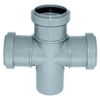

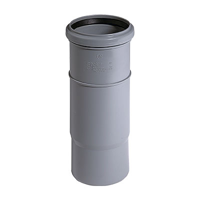

[ATTACH]398893[/ATTACH][ATTACH]398894[/ATTACH]
А что бы ее вставить потребуется компенсационный патрубок

не совсем поняла: там и стоит крестовина, как на второй фото, а к ней еще куча коленей, чтобы завести за поверхность стены, чтобы пол не поднимать и полочек не делать. получается, этим надо было поступиться, чтобы не забивалось? сделать уродливый короб? а других вариантов нет? :sad:
Это чьи слова? Зачем ума не приложу так изгибаться, если можно сделать разводку в одном с/у и во втором в крестовину.
она и есть в крестовину, но от нее трубу надо было повести в штробу, иначе пришлось бы делать короб, или поднимать пол на 13 см вместо 8. а по высоте перепады, чтобы стоки не перетекали из одного с/у в другой, минуя стояк, так ведь тоже может забиться.
Так вы посмотрите на свои фото и мысленно представьте движение воды из консоли. Куда она побежит по наименьшему сопротивлению? А еще с водой будет бумага и еще чего.
naupv имел в виду,что нужно было перепаковать стояк.
Будет, еще как.

naupv, B.A.S., спасибо большое! не знала, что так можно. даже ходила по соседям спрашивала их сантехников, но такой вариант не предложил никто. в двух квартирах крестовину вставили как есть, а трубы закрыли коробом. в третьей вообще кардинально изменили планировку обоих С\у, хоть это и не совсем удобно, поделили на 3 помещения и душевую подняли сантиметров на 15, а то и больше.
я не понимаю, и даже очень злюсь: почему при строительстве сразу было так не сделать? какая-то копеечная нелогичная экономия, притом что на другом особо и не экономили - канализация Остендорф, трубы Тесе.

А можно не совсем сантехнический вопрос по Вашей конструкции. На чем держатся кирпичи над трубой? Я не большой специалист в каменном строительстве, но выглядит на мой взгляд это несколько ненадежно :oops: - кто-нибудь кто знает просветите - так можно делать?
Вот не спиться ему.
Что канонада разбудила?.:flag1:
По сути: как правило, ни на чем.
Иногда разбираем сами, чтобы потом не привалило, иногда сами укрепляем подпорками, пока не засвердим арматуру.
Самое интересное что над этими кирпичами есть ещё кирпичи. А на них могут лежать плиты (если стена несущая (а судя по толщине она либо несущая, либо с вентканалами)), и таким макаром может быть и пять и десять этажей сверху с соответствующей нагрузкой.
Канализация не вся Остендорф, но на фото плохо видно.
А что трубопроводы не ТЕСЕ- это 100%.
У Вас самый дешевый вариант трубопроводов- полипропилен (производителя к сожалению не видно).
Дешевле, только поливочные шланги.
