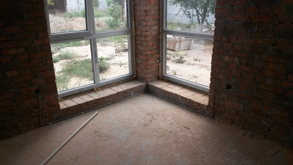

Пол еще будет подниматься и в итоге будет вровень с "подоконником", куда лучше ставить панельные радиаторы, в проем окна или немного вглубь комнаты?
Какой смысл делать окна до пола, ну а потом установить там радиаторы.
К примеру можно возле окон сделать ТП с шагом трубы в 5 см, или встроить в пол конвектора,или встроить конвектора по бокам окон в откосы.
Конвектора уже не вытяну. ТП не хочу по религиозным соображениям ))

В проем. На ножках. Высотой приборов до 300мм.

А что в этом помещении будут только радиаторы под этими окнами?
Да. Комната около 25 метров. Три окна. 1500+1200+900, думаете мало?
тут считать надо, а не думать. ИМХО :). До знакомства с Сергеем31- тоже такой наивный был :). Он мне в окна 2,2Х3 конвертора в подоконники врезал.

может поднатужитесь? Оно того стоит.....(эстетика)

Боюсь может треснуть)))
Еще одно опасение по поводу вентиляторов в принудиловке (шум), а без нее никак не хватит мощности даже с учетом южной стороны и наличия печи.
какие вентиляторы? нету у меня, чистая конвекция. На байпас кинули их- жарят будьздоров ......
В моем случае даже дешевле обошлось- декоративная решетка будет выполнять роль подоконника....
Ща посмотрел ваше фото- ряд кирпича снимаете, делаете туда выводы и ждете "лучших времен" ИМХО.
вы про мощность тут особо не распространяйтесь, ее считать надо, а не прикидывать. Тут же законы природы и физика.
А если бы речь шла о внутрипольном, то его тоже в проем?
А куда ж его (с).
У Вас под окном 2 кирпича, влезет по высоте любой.
А куда ж его (с).
"Подвинуть" внутрь, или это неправильно?
