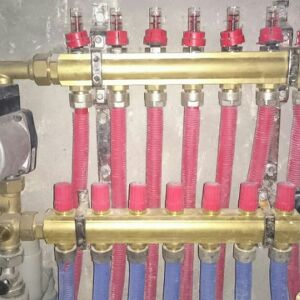

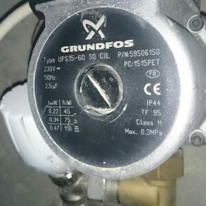

Спрошу еще раз, так как самостоятельно не смог разобраться.
Нужен терморегулятор на коллектор ТП для вкл и выкл. насоса.
Краткое описание СО.
Котлы (Протерм КЛОМ и Протерм Скат) управляются комнатным термостатом Auraton 2030+датчики нар. температуры.
Есть котловые коллекторы (отдельно подача, обратка) к которым подключены котлы и от которых распределяются гидравлические потоки на коллектор ТП и коллектор радиаторов.
Нужно обеспечить:
1. Вкл насоса ТП когда котлы работают.
2. Выкл насоса ТП когда котлы не работают.
Работать должно как в автоматическом режиме, так и в ручном.
Есть такой терморегулятор www.aquasantech.com.ua/soput/avtomatica/as57527.html, вроде по характеристикам подходит, но у него малая точность и работает только в автоматическом режиме.
Есть такие SP-03 и SP-04 (www.aquasantech.com.ua/soput/avtomatica/avtomatika-sterownik.html и www.aquasantech.com.ua/soput/avtomatica/sp-04.html) Хорошо, что есть ручное управление и вроде более точные.
Подскажите какой из них подходит для моих требований (и объясните если не трудно)?
Как мне кажется должен быть SP-03, продавцы говорят нужен SP-04. Кто из нас прав?

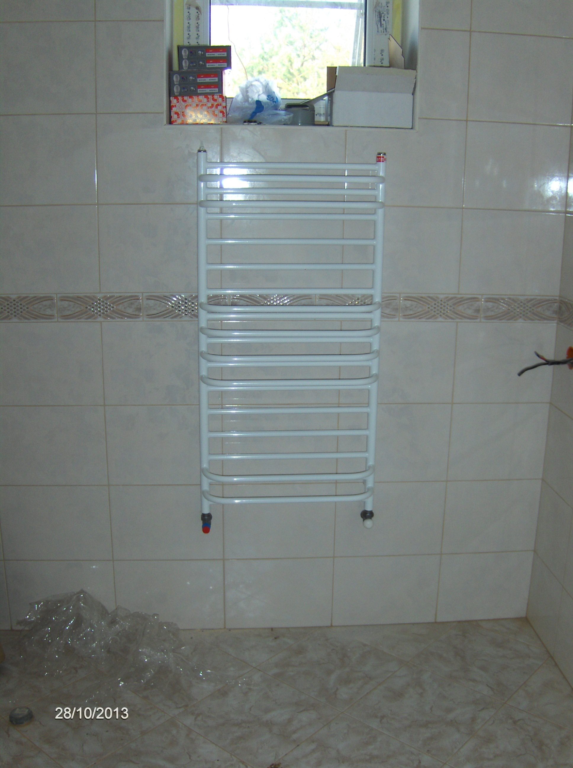

Вопрос вполне вероятно глупый, но решил все-таки спросить...

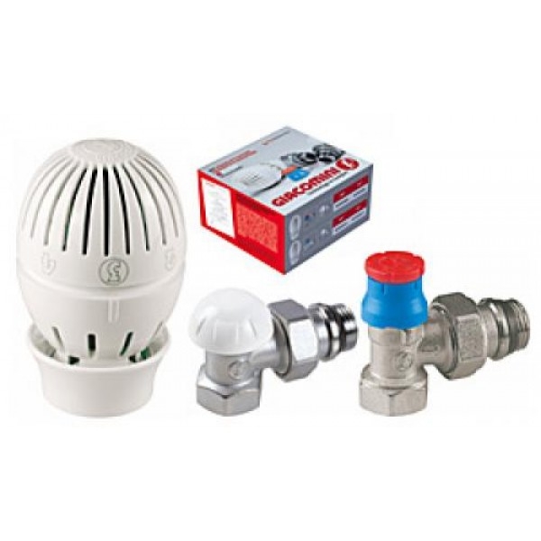

Есть такой вот комплект Giacomini R470F (картинка 1).
С его помощью подключены полотенцесушители в санузлах - вот как на фото 2.
При подключении не поставили термоголовки и на подаче стоит вот эта синенькая втулка, в которую закручивается "пробка".
Сейчас хочу поставить термоголовку - пробку (красную) я выкрутил, а вот как снять эту синюю "штучку"?
Она проворачивается, т.е. резбы на ней нет...:o
Как ее снять, чтобы не поломать ничего?
СПАСИБО!!!:beer:
PS И еще раз прошу прощения за "вопрос"...:fool:
СПАСИБО!!!:beer:

На втором этаже получилось почти сразу...
...а вот на первом пришлось таки тянуть, дергать , проворачивать, попутно...ну это самое...:D
Осилил...;)
Но тут меня поджидала еще одна "засада"...:(
Термоголовка садится на уголок, но вот ("спасибо" производителю) - рисочка почему-то смещена (хотелось бы, чтоб она строго вверху была по центру), а по другому не одеть - там вырезы должны попасть на выступы в уголке...:oops:
Но не это главное - надеть-то я надел, а вот надежно зафиксировать цангу не смог... эта самая "юбочка" только на один "щелчек" подвинулась вперед, а хочется до самого конца довести, поскольку все-таки термоголовка немного "болтается"...:bad:
Как ее (юбочку) задвинуть до упора?

Посмотрите инструкцию , вы зделали все ровно наоборот, рисочка должна быть строго сверху и в глубокие пазы ничего попадать не должно..
Одевать головку нужно рисочкой строго к верху!!! И тогда кольцо прекрасно защелкивается и отщелкивается..
В вашем варианте устаноку юбочку задвинуть тяжело до упора и еще тяжелее ее потом снять
