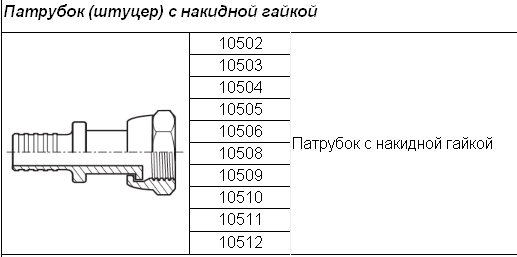

На чертеже внутренний диаметр одинаковый что со стороны трубы - что со стороны гайки . На деле оказалось , что со стороны гайки диаметр отверстия 6-7 мм . ?
кстати яркий пример....именно это соединение не окажет решающего влияния на напор вконце линии подачи воды, но на нем потеряется какае-то часть напора, возможно 0,03-0,05 бара, что не критично
кстати очень показательны в этом фиттинги причем как для ПЕКС труб так и для ППР труб, там проходное сечение фиттинга практически всегда меньше диаметра трубы, но это не значит, что фиттинг будет главным ограничителем расхода...

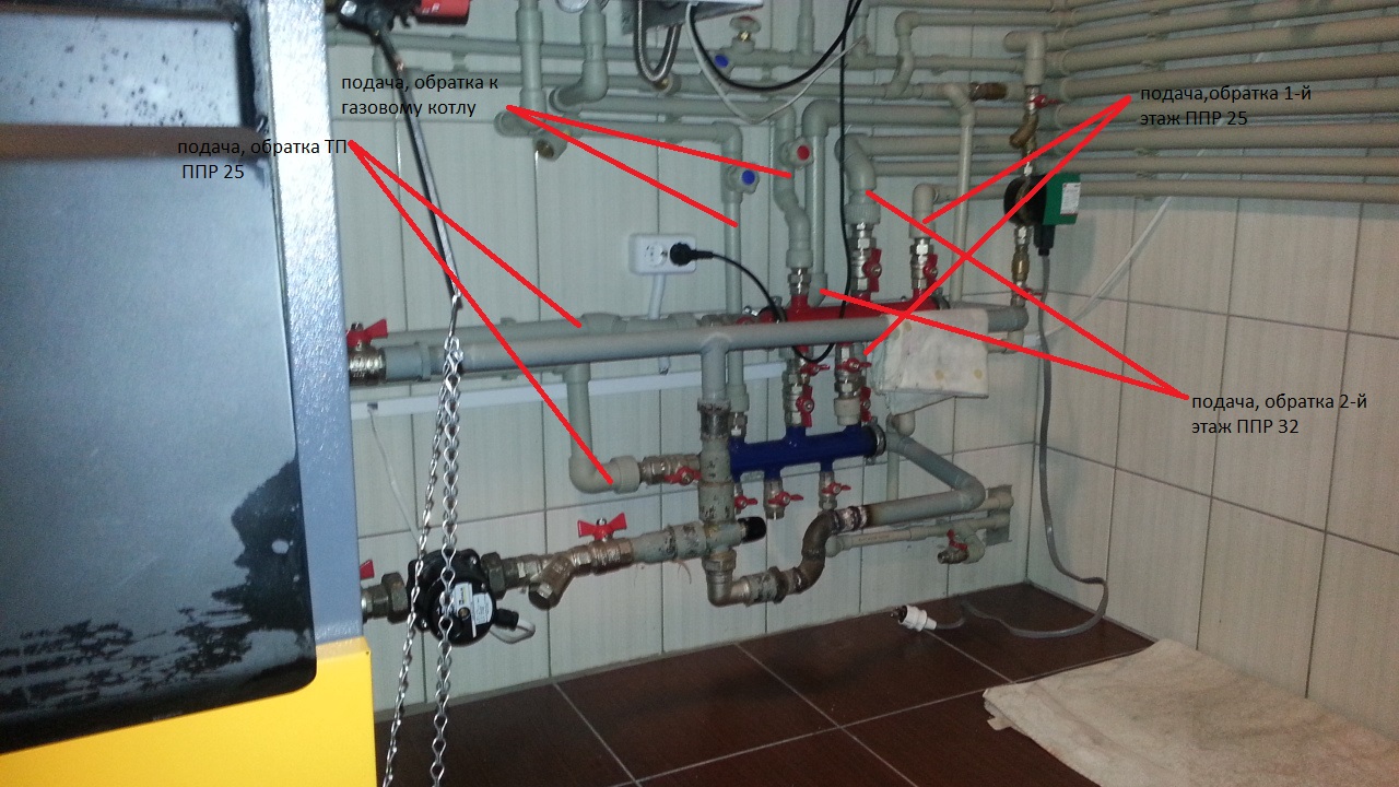

Здравствуйте. При использовании ТТ котла возникли некоторые вопросы, которые я раньше поднимал в этой теме: www.stroimdom.com.ua/forum/showthread.php?p=3744103#post3744103. ТТК Демрад Бивер 26 КВт. Газовый Эрманн Мастер 28 КВт, со встроенным бойлером.
1. При работе ГК радиаторы 1-го и 2-го этажей имеют стабильно одинаковою температуру. При работе ТТК стабильно нагревается что-то одно - или ТП, или радиаторы 1-го, или 2-го этажа. Приходится поочередно перекрывать на коллекторе ветки. Стоит ли заменить насос на обратке ТТК, стоит 4-ка, подозреваю,что в ГК 6-ка. Какие варианты балансировки контуров можно сделать?

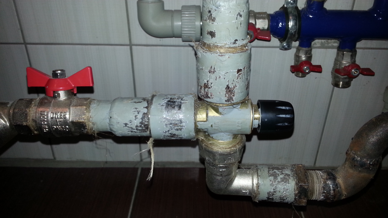

2. Стоит ли заменить трехходовой на обратке Данфосс TMV-H (что-то не нравится его работа)? Например на Герц тепломикс 55 www.dommax.com.ua/tovar.php?id=3662.
