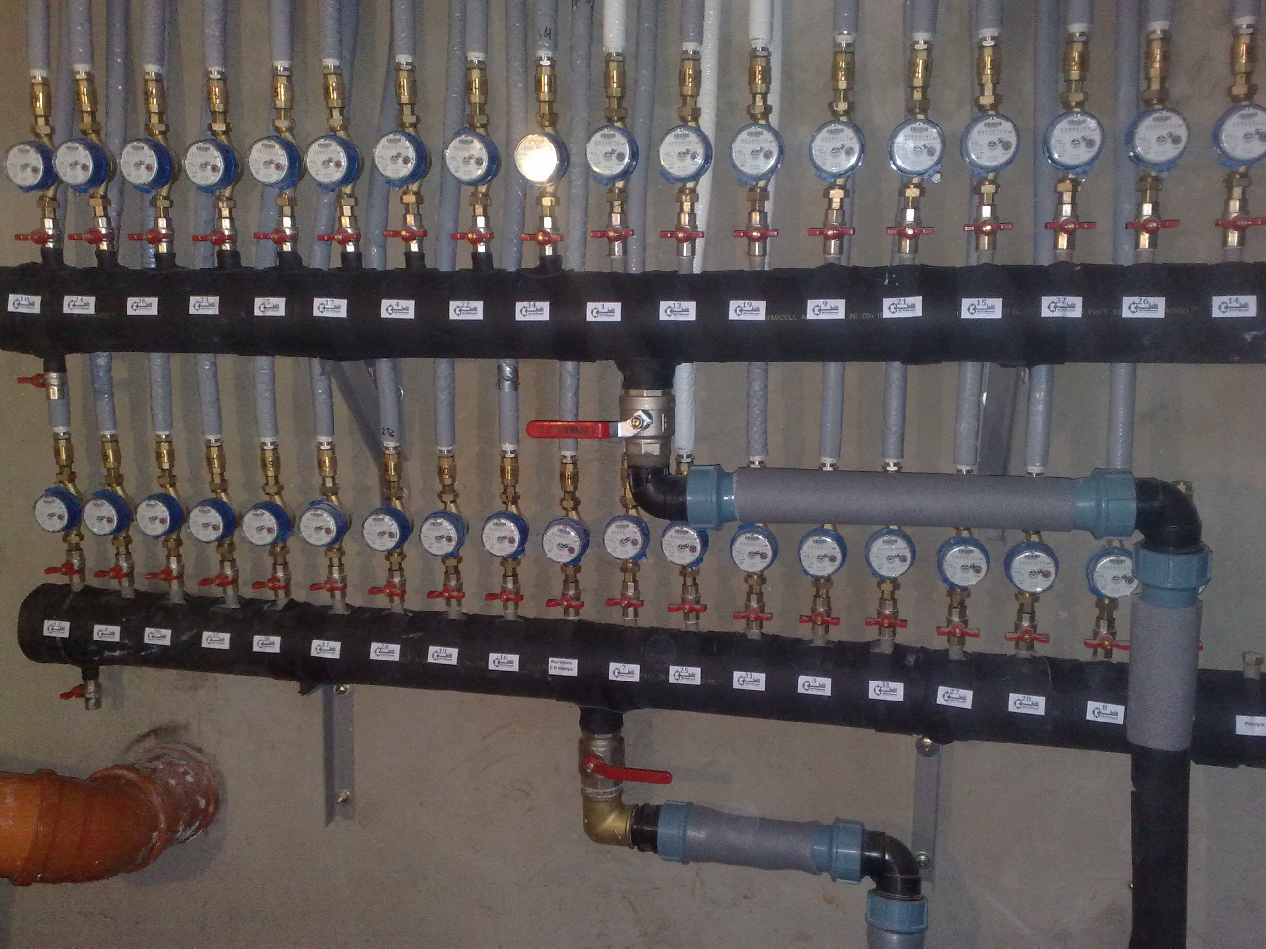

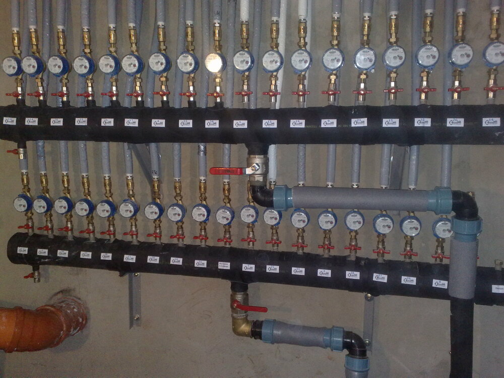

[ATTACH]496515[/ATTACH]
Красота! Это в гостинице какой-то?
