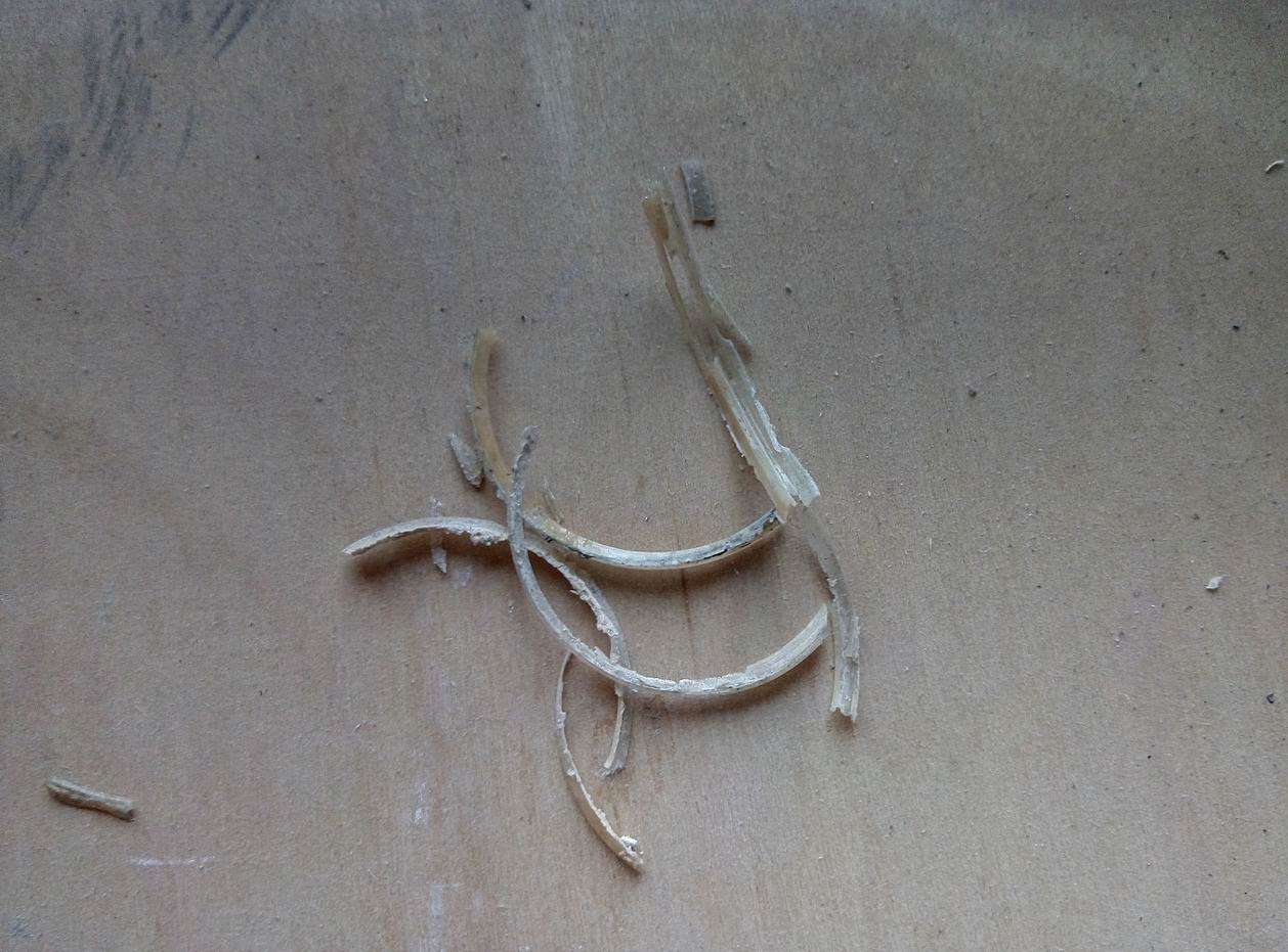

Что это может быть за герметик? На него был запакован пятерник. С трудом, но раскрутил.

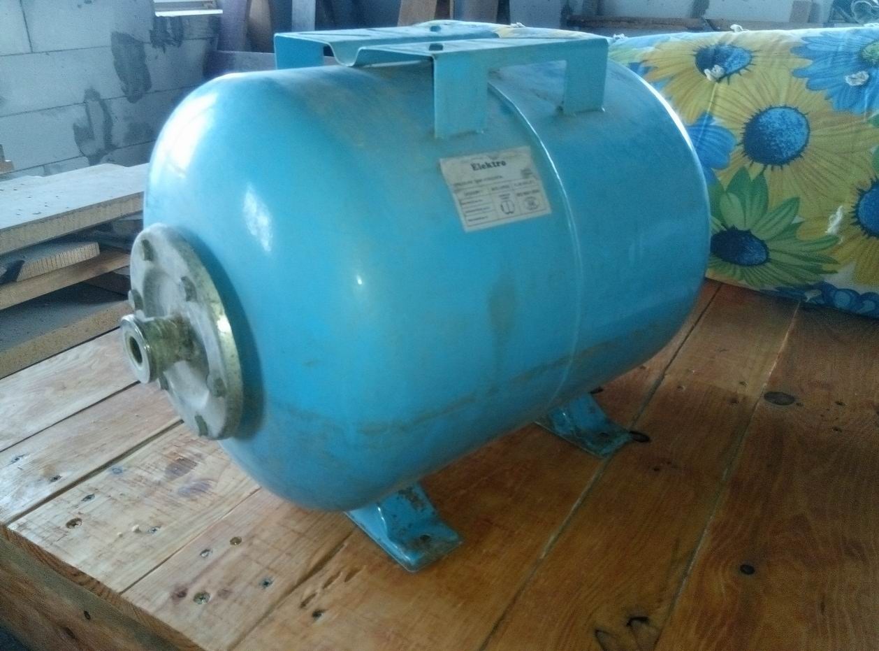

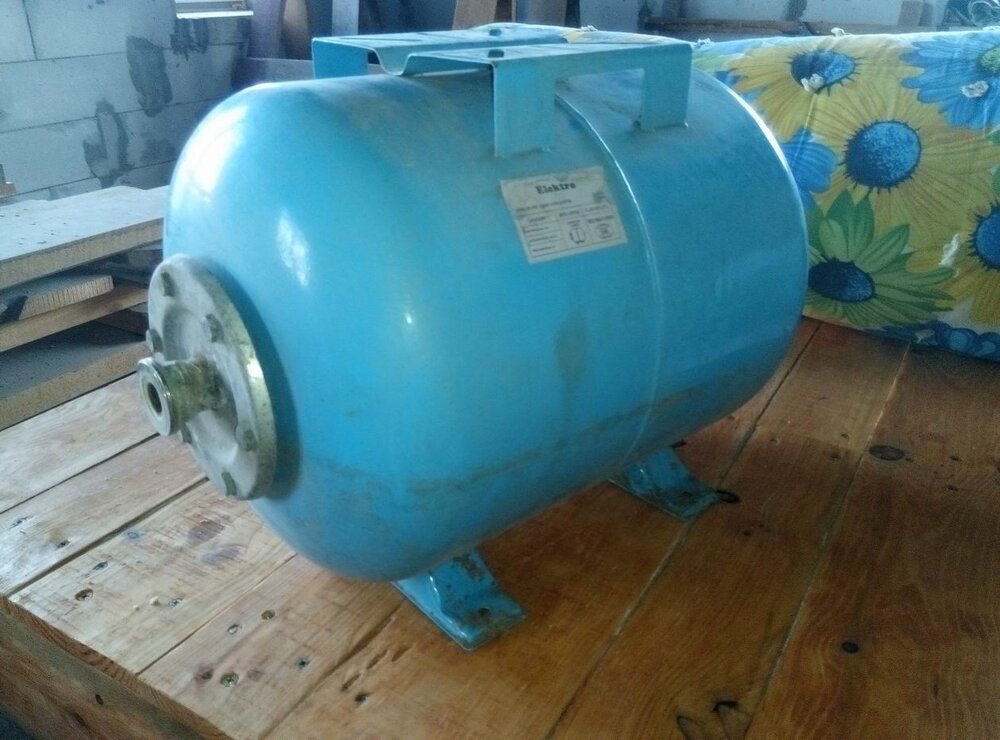

И еще вопрос. Вытащил гидроаккумулятор из скважины, думал повесить на стену. Такие баки вообще можно вешать за лапы?
Или пусть себе валяется в приямке? Грунтовые воды далеко, реле давления снял и поставлю в котельной.
Это был анаэроб. Хз какой, они все одинаковы :) Скорее всего средней фиксации.
Бак вешать можно.
Бак вешать можно.
А что скажете по поводу того, стоит ли его забирать из приямка? Не хочу проблем с конденсатом.
Теория говорит, что ставить ГА и реле на большом удалении друг от друга чревато некоторыми несоответсвии показаний и провалами далений, но я лично это требование часто нарушаю.
