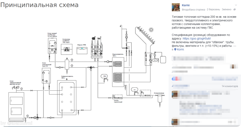

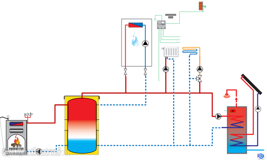

Вот заинтересовал вопрос как правильно (грамотно) реализуется схема увязывания нескольких источников тепла через один ТА ? Скажем есть газовый котел (конденсационный), есть электрокотел, есть твердотопливный котел.....
Всё это есть, реализовано в разных комбинациях.
Или подбор автоматики производителя котла, или сторонней.
Действительно, скачайте Meibes - у них отличніе "шпаргалки монтажника"
Или тут, или у них на сайте

....Отдельно интересует, есть ли какие-то алгоритмы увязывания оптимального режима работы конденсационного котла через ТА с запросами от системы отопления...
Греть конденсационником ТА - это деньги на ветер, глупость.
Разве что, использовать ТА (его верхнюю часть) только как гидрострелку

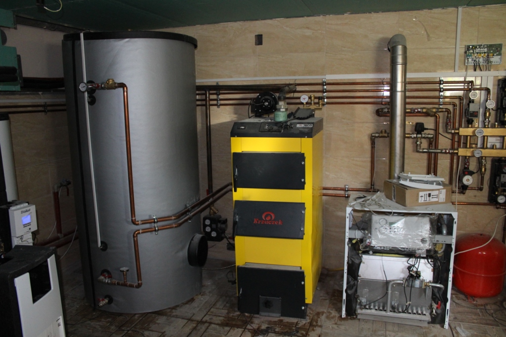

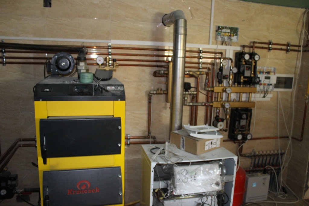

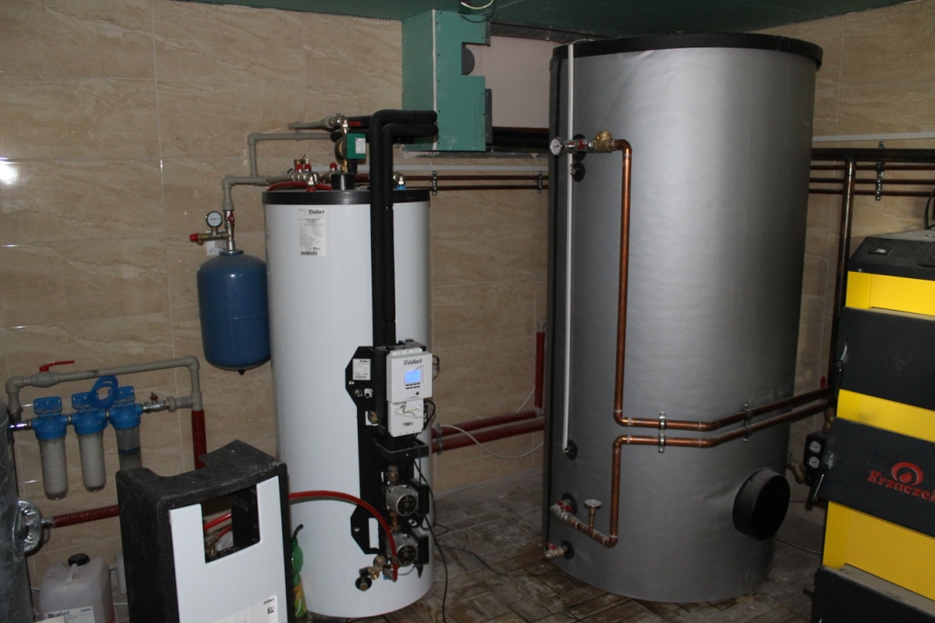

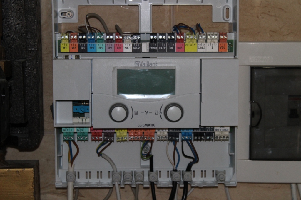

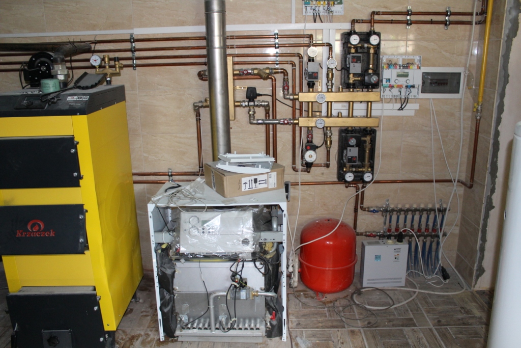

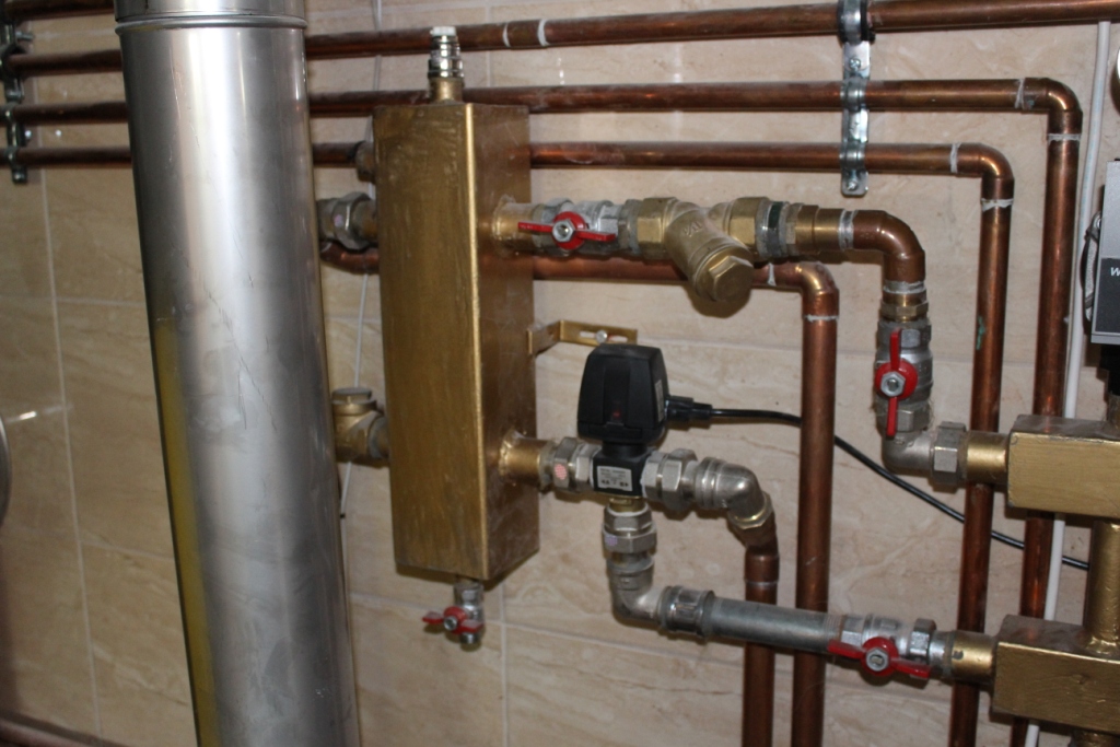

Я не так давно реалізував таку обвязку.
Тільки без електро котла.
Ще залишолось настроїти auromatic 620.
Радий почути критику.
В целом все очень даже прилично, а придраться можно к чему угодно.
1. Изоляция где?
2. Бирки на кранах где?
3. Схема топочной на стене где?
Если есть краники на расширительных бачках и нет коллектора на радиаторы - беда.
Пора бы уже знать.
1. Изоляция где?
1. Замовник попросив не ізолювати.
2. По цьому питанню може в когось є готовий шаблон (-и).
3. Зробимо в рамці.
Пора бы уже знать.
Колектор на 4-ри радіатори стоїть на третьому поверсі.
Краники після насоса стоять за ТА зліва в кутку.
Там просто до мене трасу кинули металопластом.
Это не в Вашу сторону камень. Это мы прикалываемся над одним умником, который трепится в пустую не первый месяц.
Я бы Вас привел ему в пример. Пришел человек на форум и выставил фото работы.
Я це зрозумів.
Але відписався тому, "хто" не зрозуміє.
:D

Але регулювання поповерхове через VR90
P.S.
В кого є програмка на vrDialog на російській мові на Windows 7?

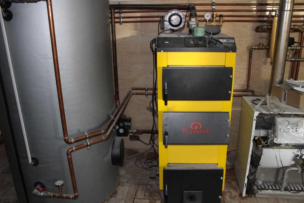

фото мало для хорошей ,критики снимите сзади котла валенка. котел лучше поставить на подиум.
котелок взяли хороший!!!
Наверное, чтоб еще красивей было:). На подиум ставят газ котлы с атмосферными горелками.

В котельной всегда ставлю напольные газовые котлы, бойлер на подиум и трапик. Так на всякий случай. А случаи бывают разные.))))
Це питання також відкривалося. Але до мого приходу каналія вже була зроблена. Центральний вихід знаходиться на рівні верху ТА.
