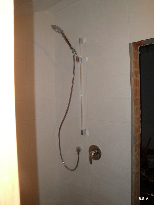

Для душа (как обычного, так и гигиенического) хочу поставить смеситель скрытого монтажа. Гугл сходу накидал кучу ссылок на HANSGROHE ibox. Собсно возникло несколько вопросов:
  1. Правильно ли я понимаю, что кроме собственно "скрытой части" 01800180 Ibox universal, мне понадобится еще "внешняя часть" (которая, в свою очередь, в зависимости от бюджета может колебаться от простой ручки до супер-пупер навороченной системы с терморегулятором и домашним кинотеатром:lol:)?
  2. Альтернативы ibox есть? Не то чтобы жаба сильно душила, но 2,5 тысячи за комплект (а нужно 3 комплекта) довольно ощутимая сумма.
  3. Нашел у того же HANSGROHE вот такой скрытый смеситель, вроде чуть дешевле получается. Кто-нить ставил себе/клиентам, есть отзывы?
1.Правильно понимаете.
2.Другие производители. Если Вы назвали сумму в гривнах, то это что-то дешево, если рассматривать комплект.
3. Этот смеситель можно использовать только на одну зону.

В гривнах, ессно, других денег нет (но вы там держитесь, и все такое..:)). Прикинул что сам ibox - 1700, и ручка - 700-800. Т.е. ни шланга, ни лейки тут нет (впрочем, как и красивого выхода для подсоединения шланга, которое вообще каких-то дурных денег стоит). Я надеюсь, что шланги и лейки у всех нормальных производителей присоединятся одинаково, и сюрпризов с какой-нить проприетарщиной не будет?
Я глянул по-быстрому на альтернативные смесители скрытого монтажа (Ravak, KLUDI) - они еще дороже:(
О, спасибо за разъяснение. Для гигиенического душа - самое то, а вот с обычным душем и ванной мог бы выйти неприятный сюрприз.

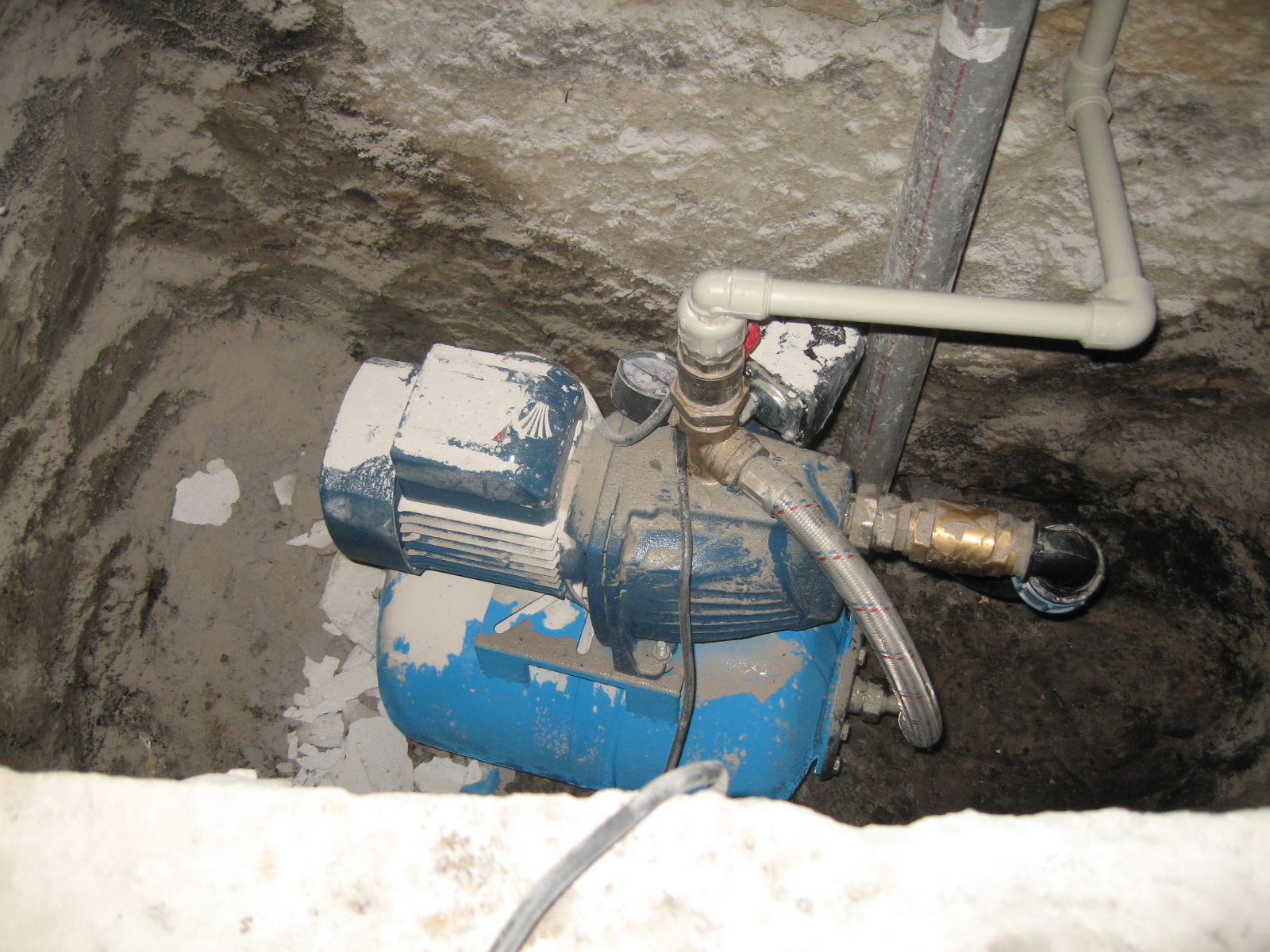

Подскажите, пожалуйста, в чем может быть проблема. Насос водолей стал очень медленно набирать давление воды. Гидроаккумулятор 80л, раньше давление с 2-х до 4-х атм набиралось не более чем за минуту, независимо даже от водоразбора. А сейчас насос может работать 5-7 минут, а если включить водоразбор ( душ ), то давление не набирается совсем, а стоит на месте. Это проблема в насосе или где-то что-то нужно искать в системе?

ИМХО - износ насоса...
Так ведь его смонтировали год только назад, а в доме живем и пользуемся четыре месяца, при том воду экономим. Или и так бывает?

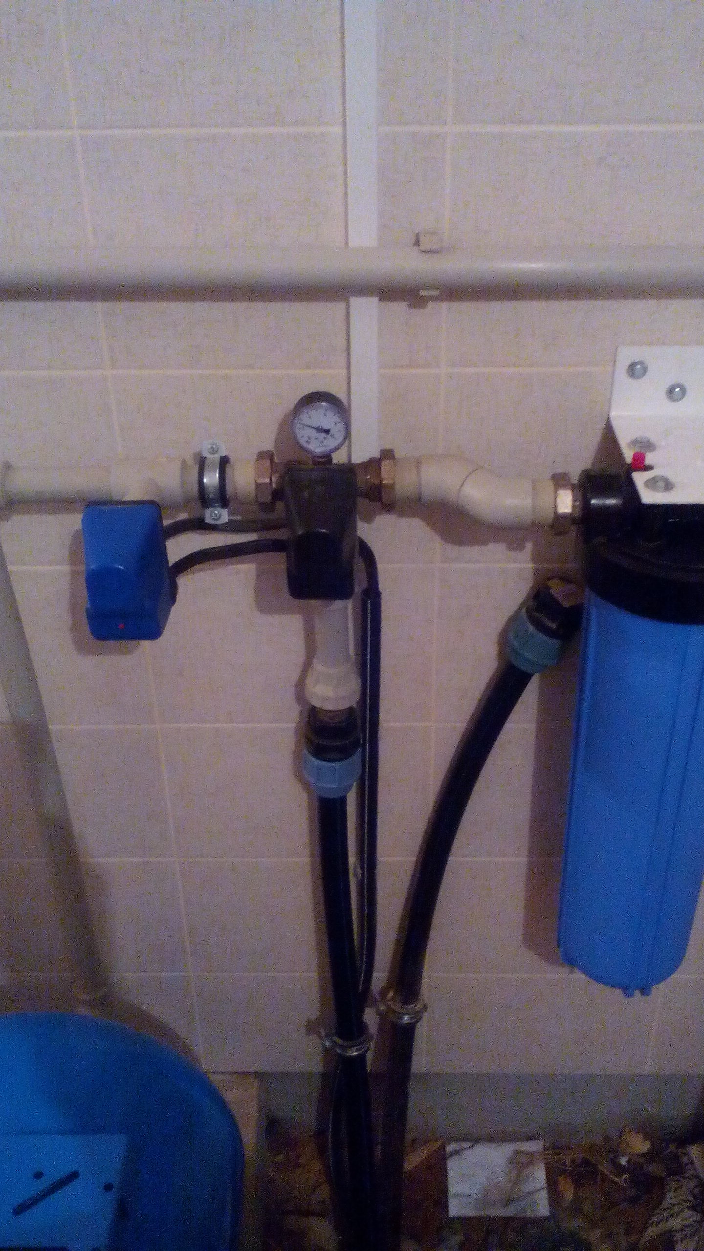

Фильтры стоят, как бы это обьяснить, параллельно с ГА, т.е. от ввода в дом налево ГА а направо фильтры и дальше к потребителям. Реле стоит как раз на развилке. Думал может фильтры виноваты - сегодня фильтры все новые поставил, ничего не изменилось.
Если реле насос со временем все же отключает, я думаю, что это не насос. Если в приямке есть манометр, сравните его показания с манометром на пятернике при открытых кранах.

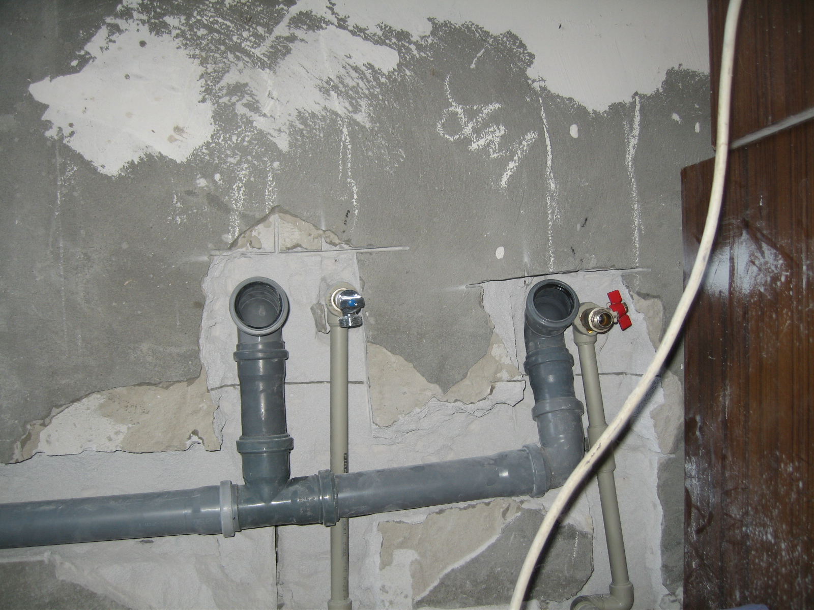

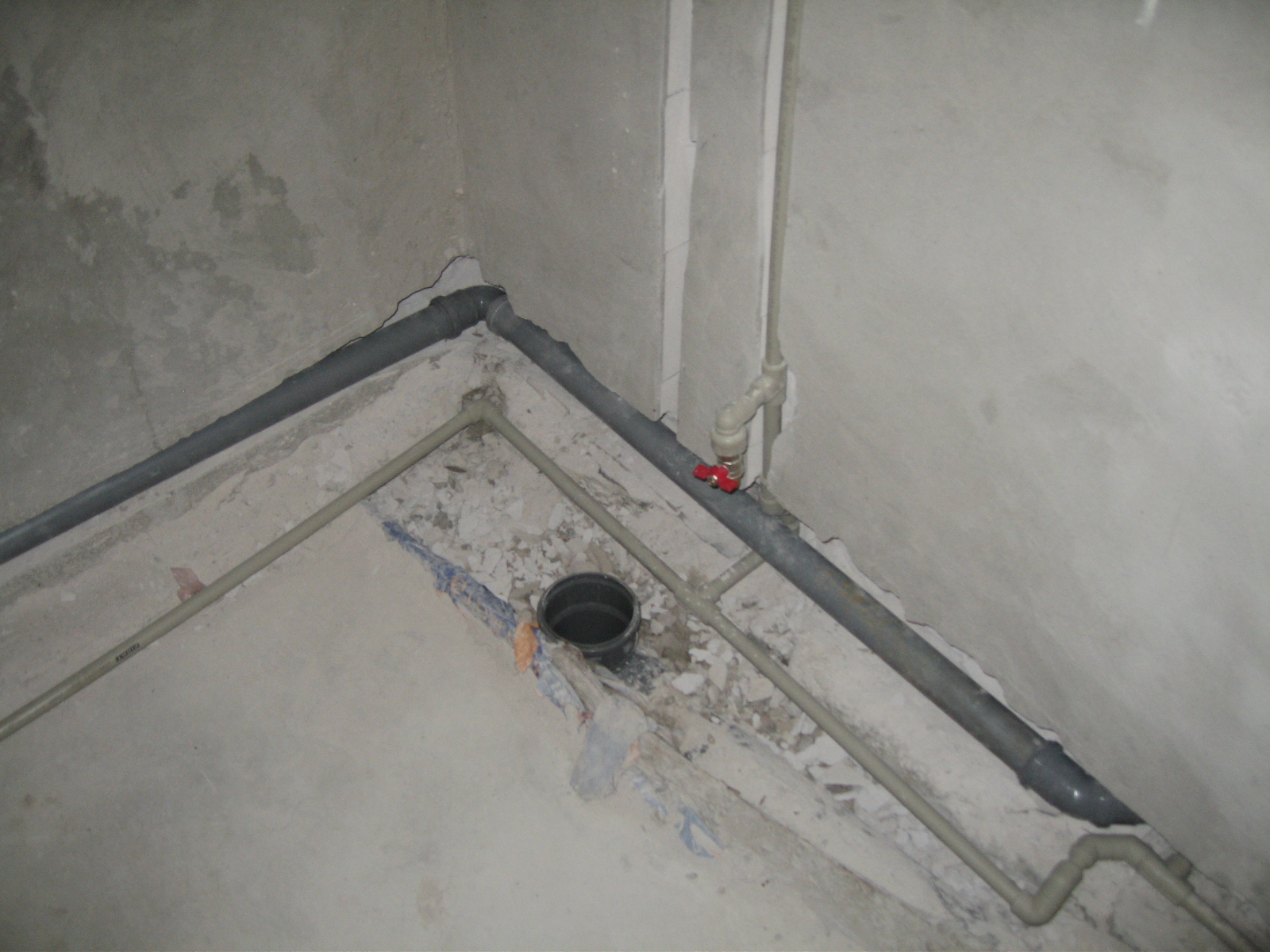

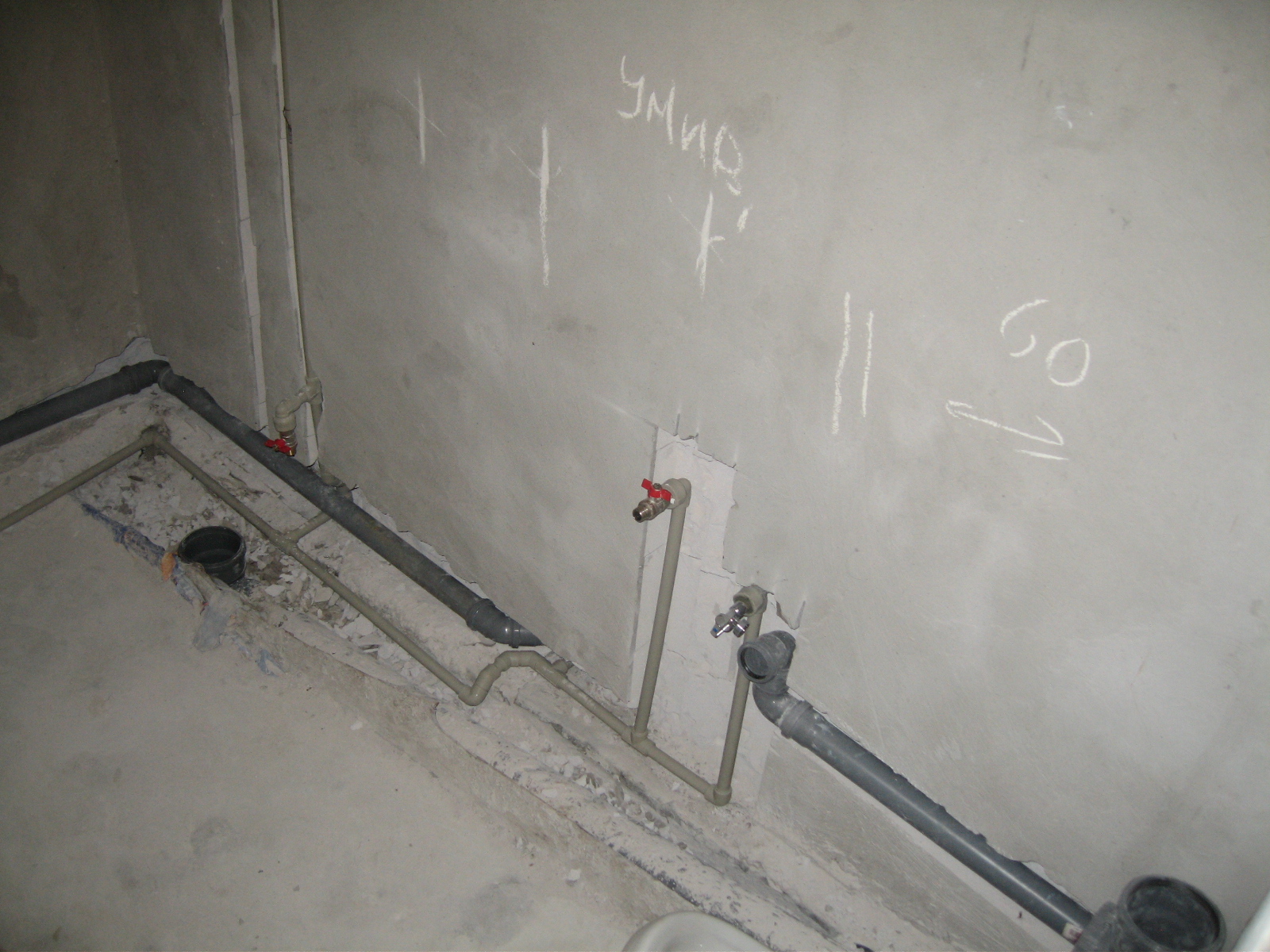

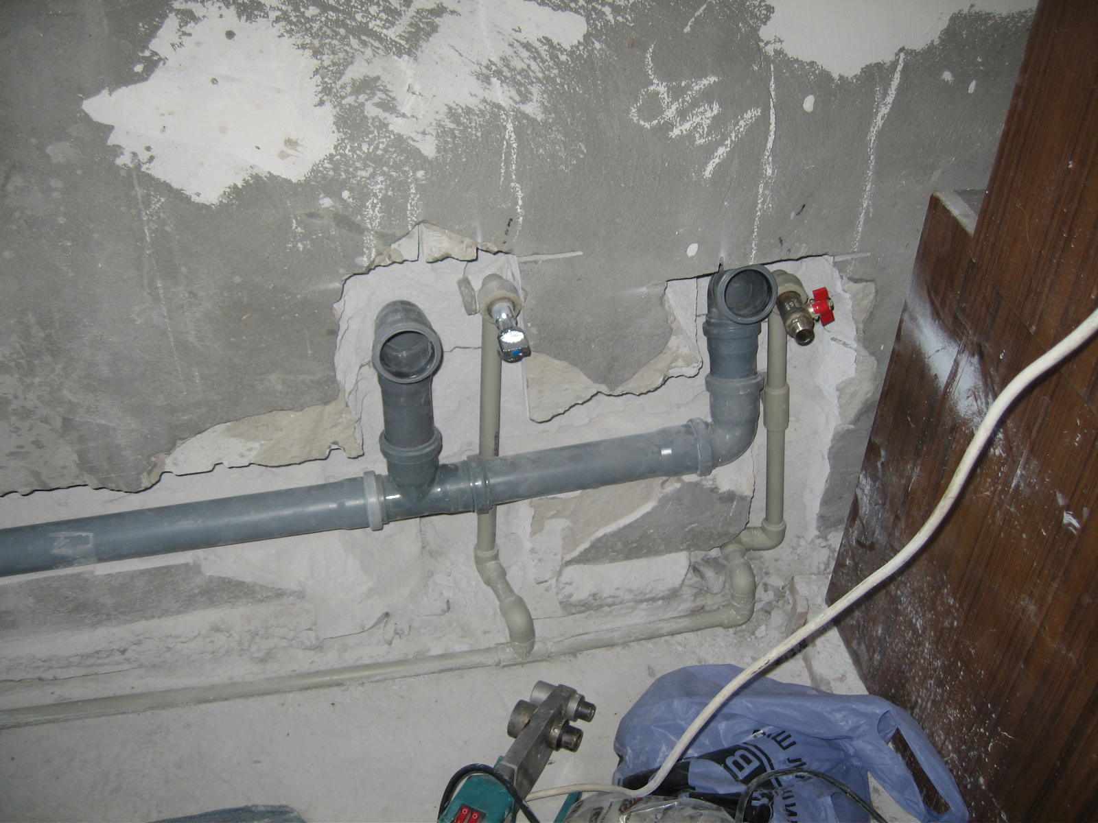

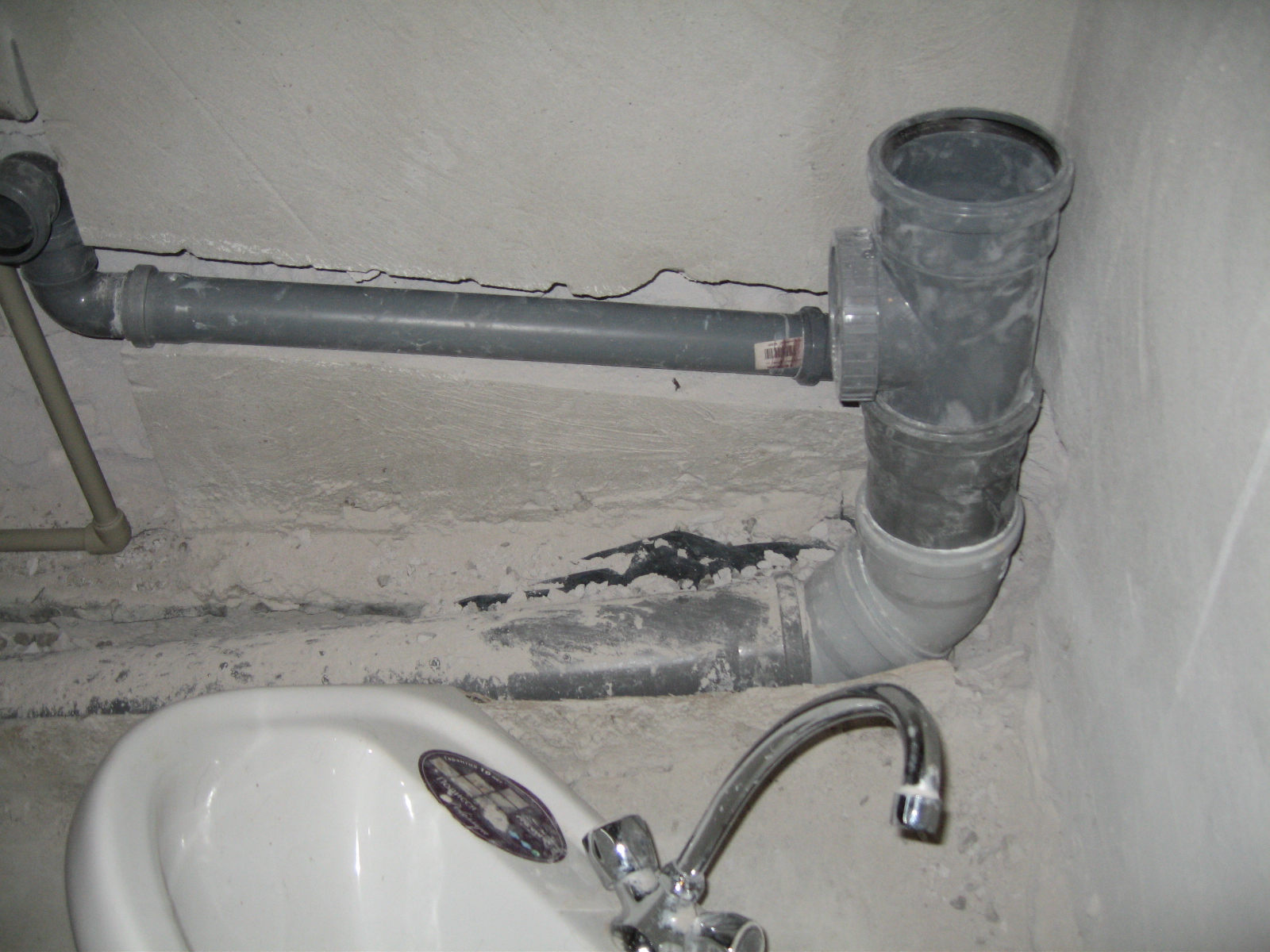

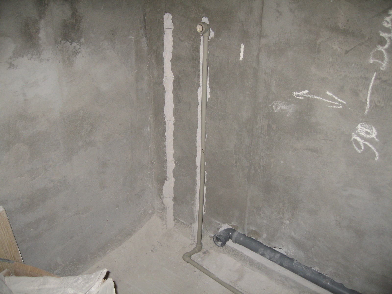

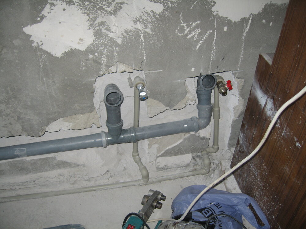

Подскажите пожалуйста , надо ли укреплять трубы в штробах (планируеться штукатурка ) и нужны ли утеплители или изоляция на канализационные трубы ?IMG_2741.thumb.JPG.06279b7f8b1b28f3e25e4fc718dde453.JPG
IMG_2738.thumb.JPG.e6ab911fd61003a7b11125daf2be6cd8.JPGц
Насос в колодце, воды достаточно, на насосе обратный клапан и дальше идет только труба в дом. а в доме манометр только там:
Утечки давления вроде бы нет - за ночь показания манометра не падают, а насос стал очень долго накачивать давление.
Зафиклитуйте все гипсом,на трубы воды оденьте -Thermaflex.Канализацию на поворотах 45е колени установите.Станция в яме сгниет,приговорили...
Подскажите пожалуйста , надо ли укреплять трубы в штробах (планируеться штукатурка ) и нужны ли утеплители или изоляция на канализационные трубы ?[ATTACH]515267[/ATTACH]
Больно смотреть на трубу без изоляции:)
На канахе утеплителя не надо, закрепите пеной
