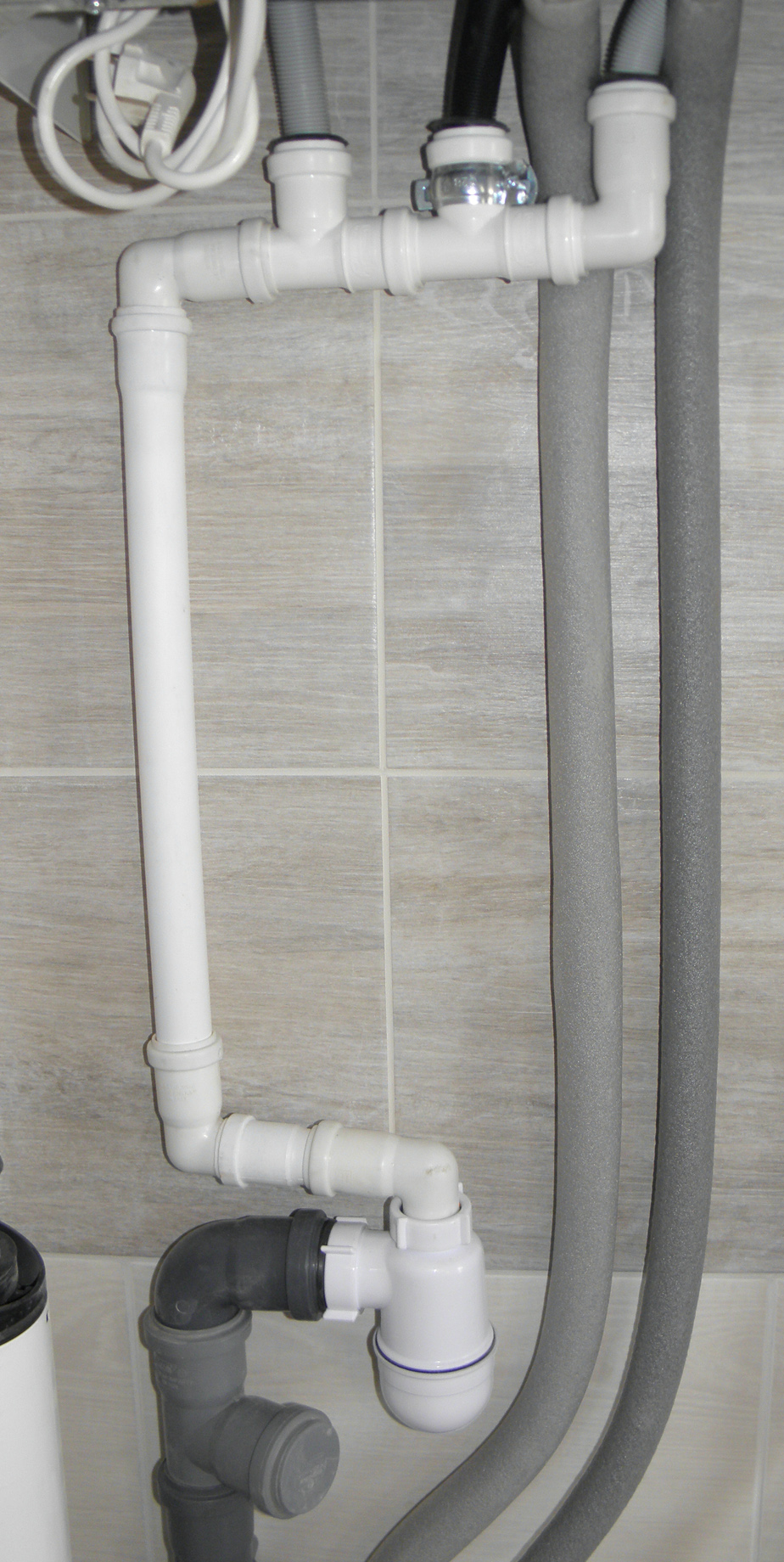

Всем привет. Может кто сталкивался. Имеем котел JUNKERS CERAPUR ACU ZWSB 24. Своевременно не заказали его сифон для конденсата и авар. клапанов. Выглядит он так: energohit.com.ua/voronkoobraznyj-slivnoj-sifon-nr-432-dlya-kotlov-bosch-gaz-7000-w/ . Т.е. - в него подключаются три шланга (1- слив конденсата, 2,3 - от авар. клапанов) все 3 шланга имеются в котле, - именно шланги как слив с стиральной машинки. Варианты:
1. собрать с канализационной Ф32 мм два тройника и колено 90* (подключив через уплотн. переходники Ф32 мм -шланг стир. маш.) и опустив одной трубой под кухонную поверхность, подключить через типа такого (фото), с переходом на Ф50 мм.
2. заказать energohit.com.ua/voronkoobraznyj-slivnoj-sifon-nr-432-dlya-kotlov-bosch-gaz-7000-w/ .
У кого были ситуации?
Плюс пункта 1 - можно спрятать в теле котла, там ниша. И опустится только 1 белая
трубка Ф32 мм.
Минус пункта 2 - ждать, и он устанавливается только так, как встанет, т.е. - ниже низа котла на 15-17 см.
Змінено користувачем Vito black
забыл приклеить фото

Всем привет. Может кто сталкивался. Имеем котел JUNKERS CERAPUR ACU ZWSB 24....
Так и сделал
Можно обойтись без сифонов [ATTACH]520896[/ATTACH]
Поздно :) Такая мысль тоже была, но перевернутый вертикальный раструб - не понравился. Тем не менее, - спасибо за ответ. :beer:

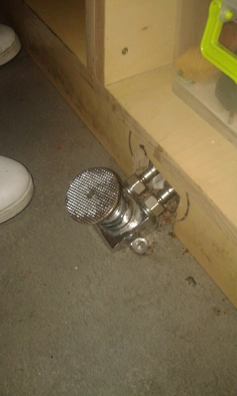

Всем добрый вечер. У моих клиентов (ресторан) начали выходить из строя такие краны. Может кто знает где можно купить в стране? Надо 4 шт и качество выше среднего...
старые были киталия....(заказывал сам хозяин)

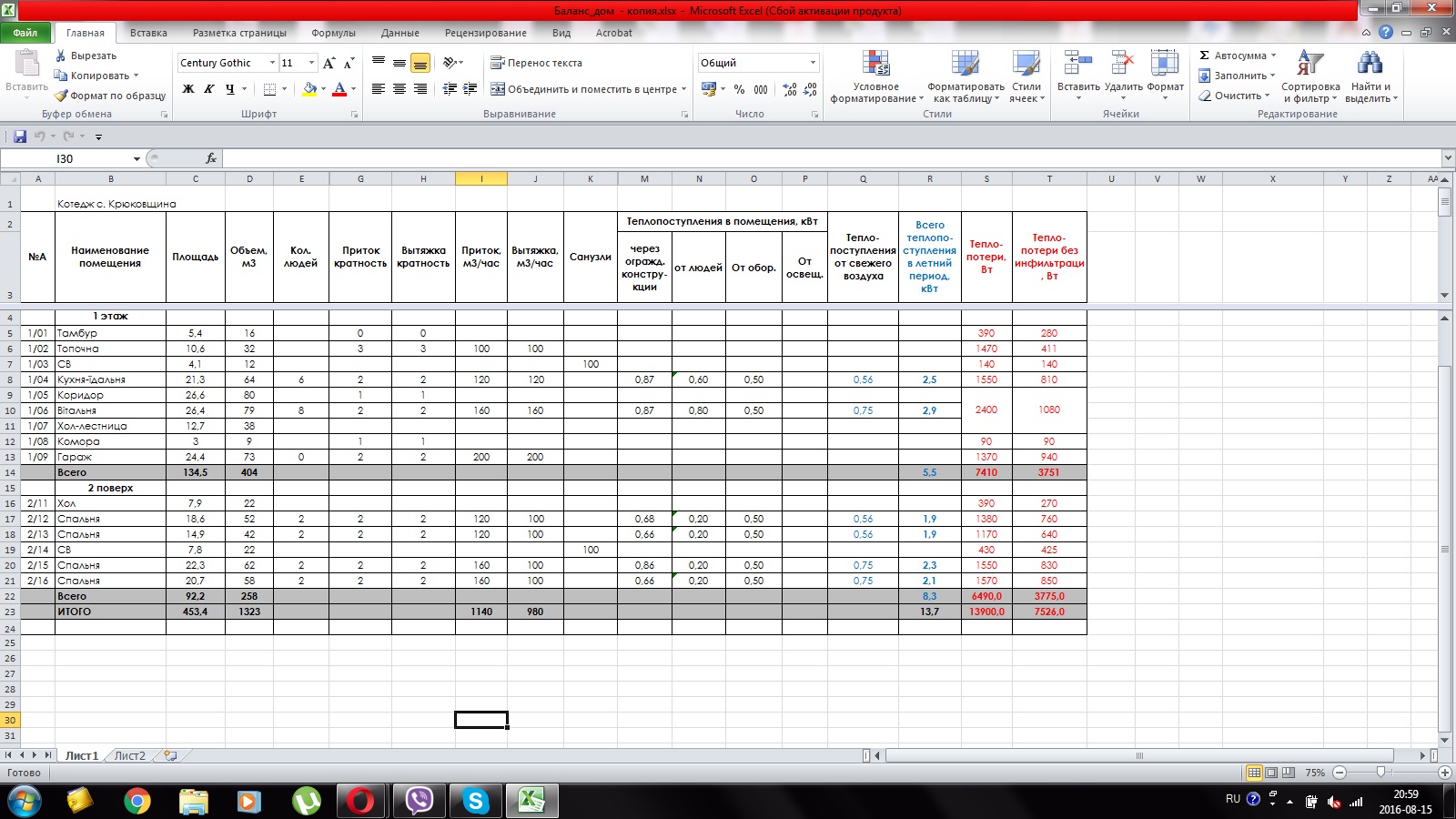

Добрый вечер. Пришла опять в эту тему с вопросом... Решили все же сделать проект тепло-холод. То что мы получили тяжело назвать проектом :(, во всяком случае я при слове "проект" представляла несколько иное. Но опять я обожглась ,заплатив 100% вперед. Вопрос возник следующий - может ли теплопоступление летом быть больше, чем теплопотери зимой? По этим расчетам мощность оборудования на обогрев 9 квт, а на охлаждение 12 квт.
Прикладываю 2 файла из которых весь "проект" и состоит.
Планы_холод-тепло - копия-Model.pdf
Вполне могут. Тем более, в Вашем регионе

Еще спрошу у форумчан, которые выполняют проектирование - что из себя представляет проект на отопление-охлаждение дома? Представляла что-то вроде нескольких чертежей, спецификации, пояснительной записки... Получила один файл автокад и таблицу ексель в которую сведены теплопотери и затраты на охлаждение. Пытаюсь теперь добиться нормальной спецификации на оборудование и материалы и расчетов от исполнителя... Или зря нападаю на человека и проект вот именно так и выглядит???
В расчетах есть грубые ошибки, по крайне мере в теплопоступлениях. Оценить правильность расчет теплопотерь по этой таблице нельзя, но судя по принятым расходам воздуха там тоже есть неточности.
Либо проектировщик неопытный, либо считал на "отвяжись".
В рисунки особо не вникал, но размер радиатора в гараже доставил. :D
Может, но летом не обязательно все помещения охлаждать одновременно.
И не совсем понимаю почему вы сравниваете теплопотери без учета вентиляции с теплопоступлениями с учетом вентиляции.

Не знаю что ответить. Знаю только что расчетная температура внутри помещения принималась 24 град летом и 21 зимой. На улице температура для зимы бралась -20, полученная мощность "уменьшались" , потому что -20 бывает всего несколько дней в году. Поэтому и пытаемся добиться от него не финальной цифры, а расчетов.
Почему возник вопрос о теплопоступлении летом - сегодня потенциальный исполнитель работ предположил что с таким пирогом стен мы могли бы летом обойтись без кондиционеров. А если это так , то отпадает необходимость ставить фанкойлы вместо радиаторов, и вобщем-то нет необходимости в тепловом насосе. Вполне можно обойтись электрокотлом.
Если руководствоваться такой логикой, то дом можно и не отапливать. Ведь тепла нужно даже меньше чем холода.
Наличие тепловой изоляции температуру в доме летом сильно не понизит. Она просто отодвинет прогрев дома на чуть более поздний срок, но если жаркая погода будет держаться долго, то дом рано или поздно тоже прогреется. Хотя за городом и прохладнее чем в городе, но летом дни длиннее ночей, за ночь дом полностью не успевает остыть.
На первом этаже будет полегче, но на втором будет жарко.
Устанавливать фанкойлы для кондиционирования или не устанавливать - это субъективный вопрос. Смотря насколько легко вы переносите жару.
