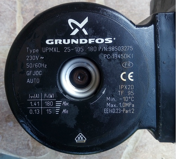

тут тоже нужна помощь
панели будут на крыше на высоте отоло 7м от земли
насос и бак где-то на высоте 1м от земли
смотрю в сторону Grundfos UPS Solar 25-60
и мучает вопрос - а есть ли более дешовые аналоги которые справятся с такой задачей ?

Если это не drainback система, то высота столба жидкости значения не имеет.

тоесть я могу поставить насос без золотого (по цене) слова "Solar" ?

Есть upm3 в желтом цвете, недорогие
Если честно мне и самому интересно в чем заключается отличие обычного UPS от такого же с приставкой Solar. Технические характеристики у них практически идентичны, материалы корпуса и рабочего колеса тоже.
Чуть выше напор у Солар, но не намного. ХЗ короче. Попробуйте у Грюндфоса узнать в чем его сила.
Наверное в изоляции обмотки.
или другое сечение каналов для охлаждения....
У меня обычный стоит и не парюсь.... он же стоит на обратке, а там температура как у обычного при нагреве ГВС...
Очень похоже что так.
На разрезе у серии Солар сверловка в валу большего диаметра.
