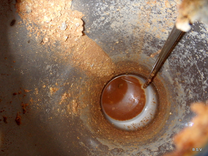

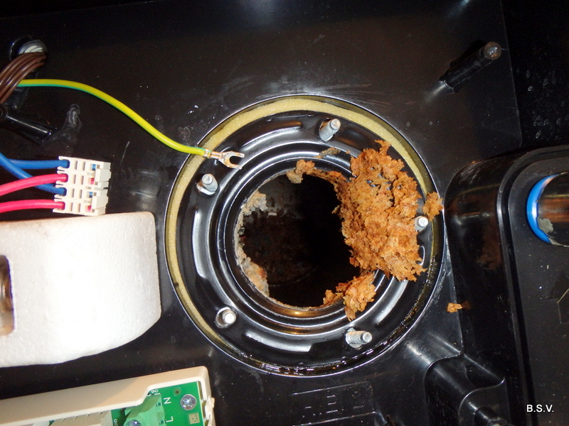

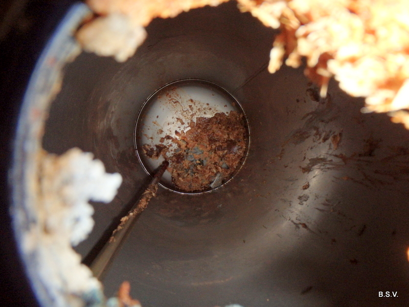

B.S.V.

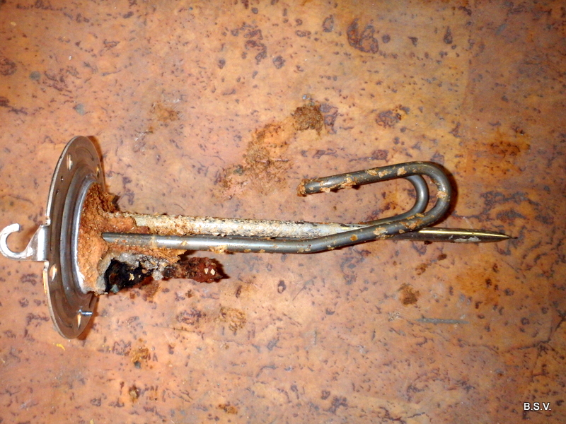

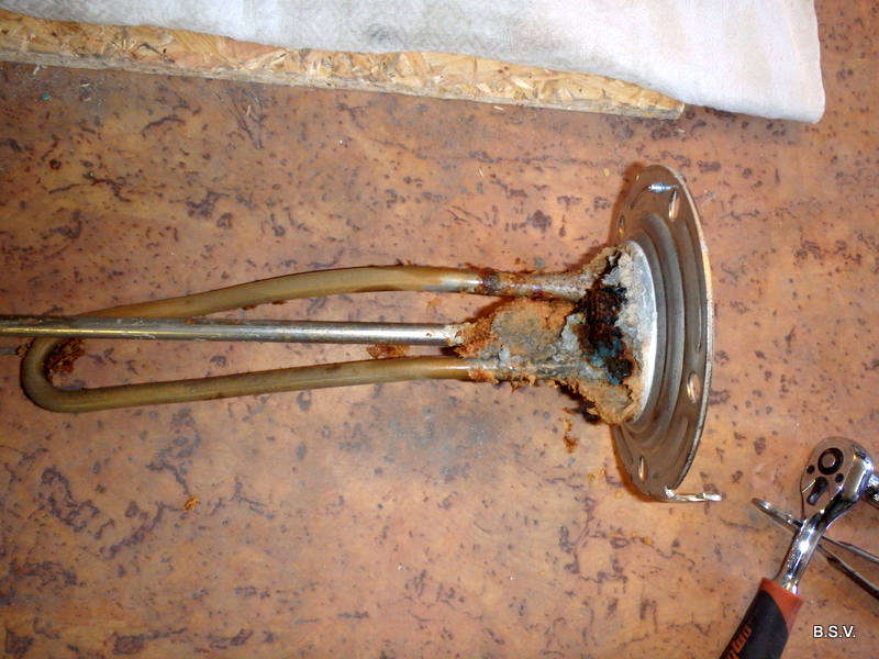

Извините возможно за глупый вопрос, но как отличить ржавчину от накипи? То есть на баке был налет, довольно большой, темного цвета)
его не чистили, порядка 5 лет, недавно решили поменять аноды и почистить нагреватели.
Там 2 раздельных бака, по тену на каждый.
ЗЫ. Можно ли как-то почистить не бак от ржавчины не снимая бойлер?
Чистка бойлера Аристон, на примере личного.Срок службы 2 года.
1. Сливаем воду.
2.Все раскручиваем.
3. Везем в гараж, где вынимаем все внутренности.
4. Вытряхиваем то, что накопилось. В общей сложности 1/3 ведра.
5. Покупаем новые тены и аноды (в моем случае, так как мне, времени заниматься ремонтами особо нет).
6. Привозим домой, и в ванной керхером все вымываем.
7. После процедуры, чистим сифон ванны и канализацию.
8. Все собираем до кучи и устанавливаем на место.
Почистить не снимая, пустая трата времени и денег.

Спасибо.
Все именно так и делали за исключением керхера ( хотя как раз про него и думали во время читски но у меня нету

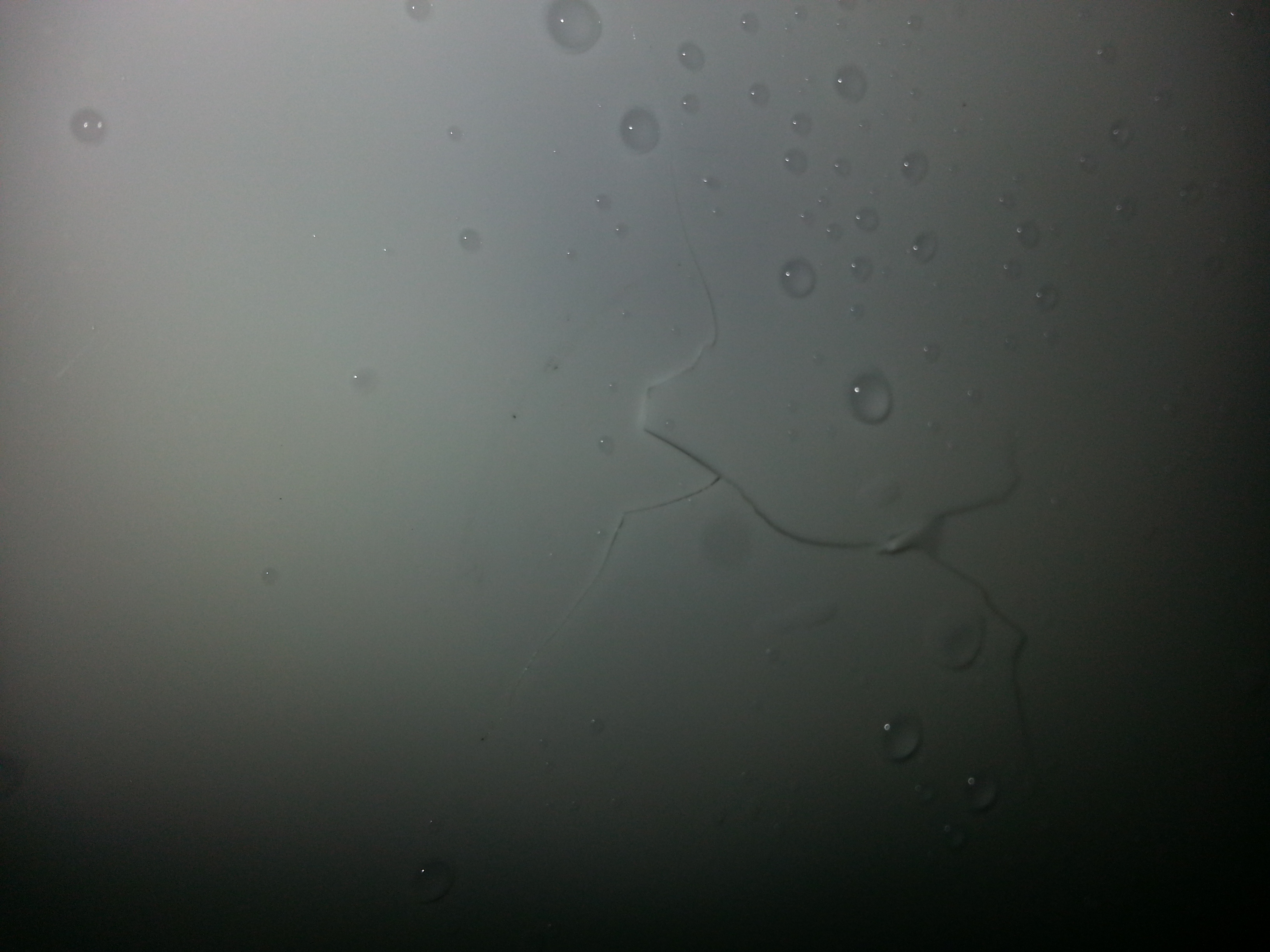

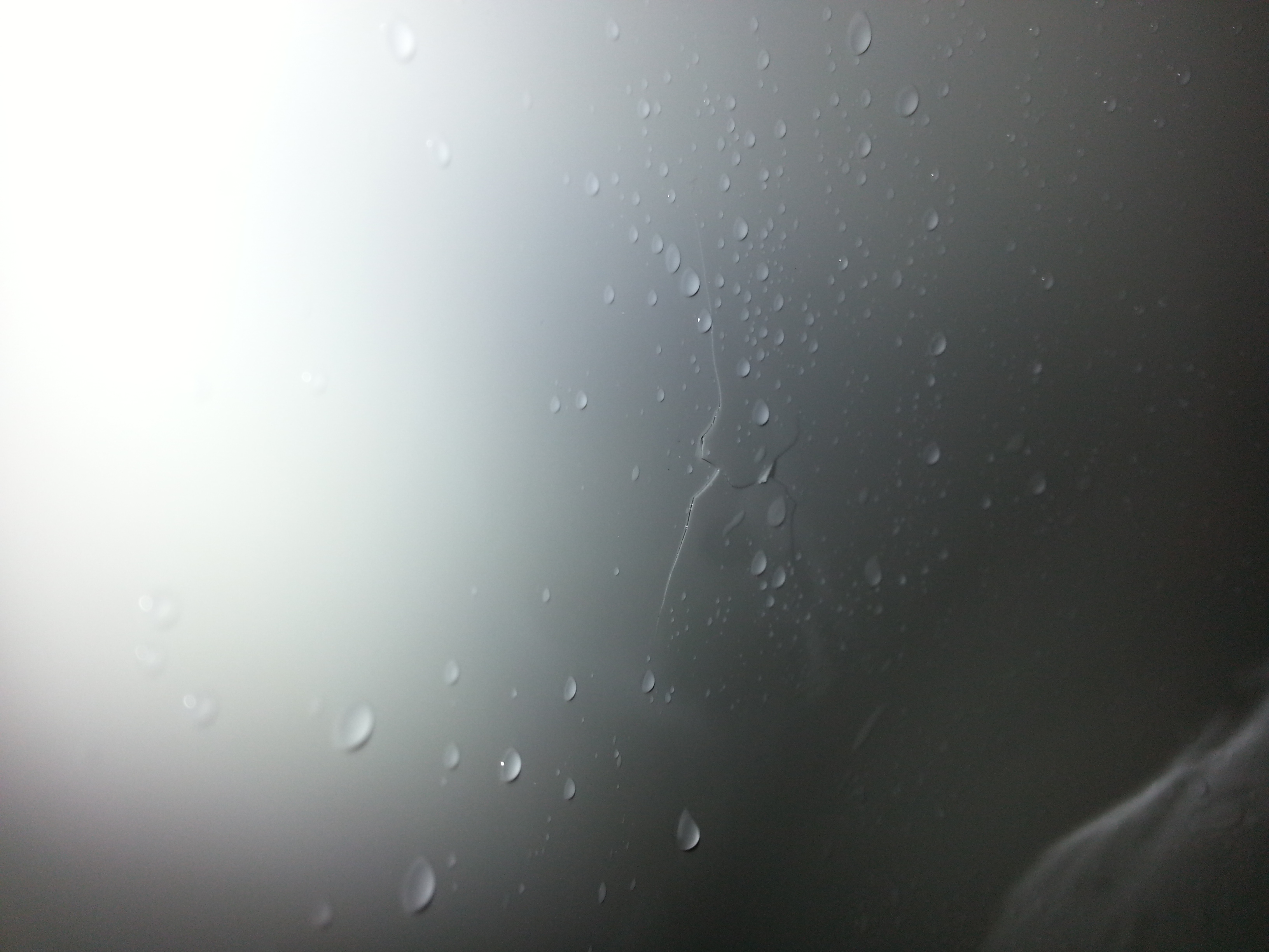

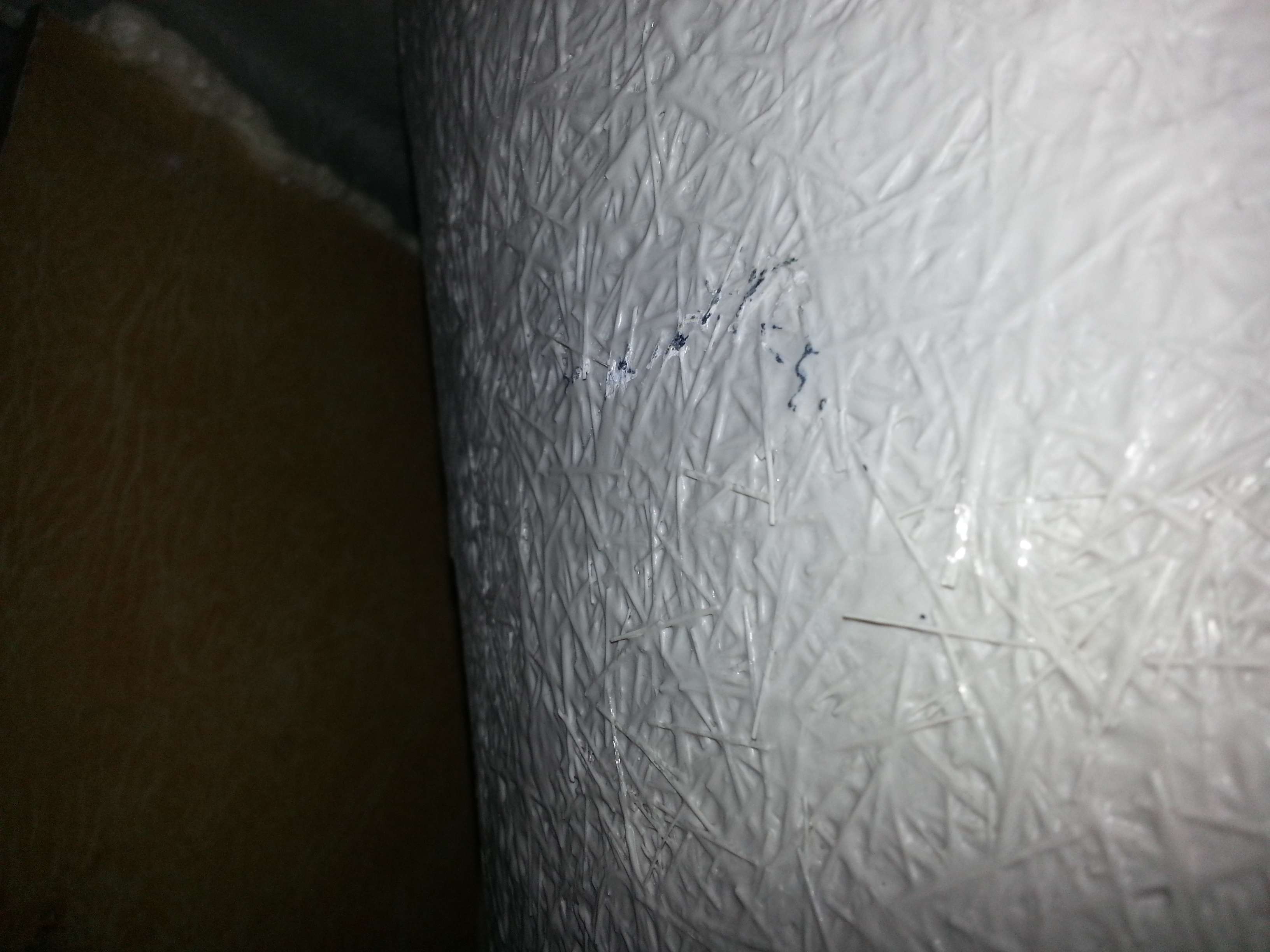

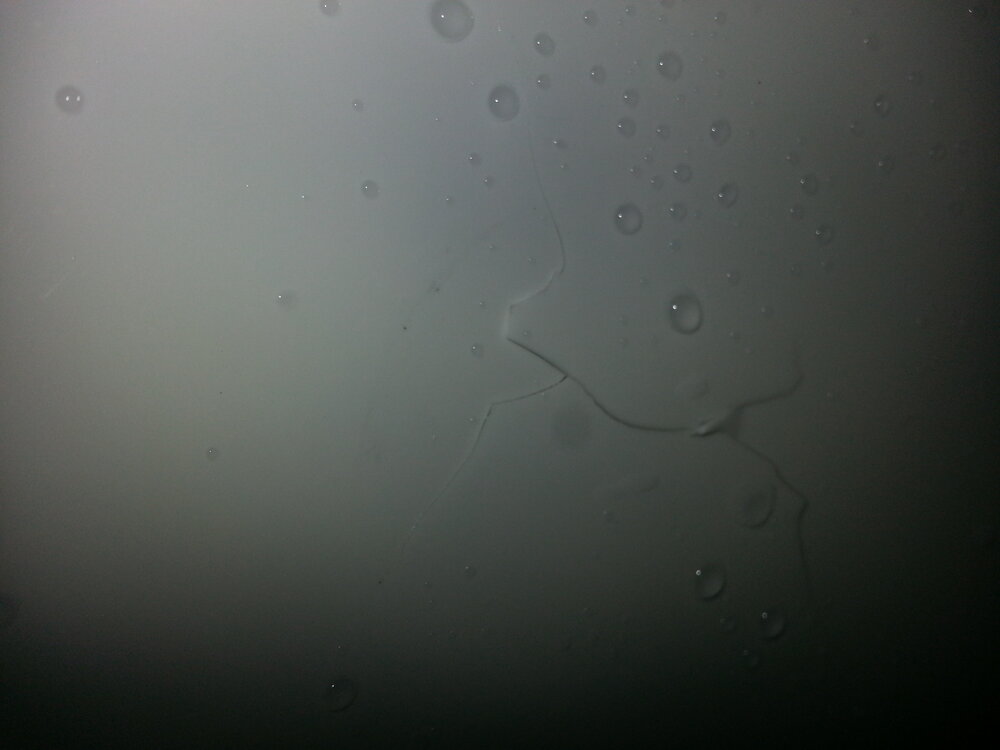

Есть вот такое место удара снаружи на акриловой ванне (бюджетная KOLO), практически незаметное. После снятия пленки обнаружился весьма существенный скол внутри, соответственно подтекает. Варианты решения проблемы? Эстетика уже не так важна.
П.С. Монтаж не мой.

там главная проблема - это внутренния часть ванный - что-бы попу не порезать...
а по внешней все просто -2х компонентная полиэфирная смола (голубого цвета) - НЕ эбоксидка и стеклоткань или рогожа...
РАБОТЫ ВНУТРИ ВАННЫ
рейкой распереть внутри и посмотреть выжимается ли скол на ровную плоскость. При этом рейку упереть в другой борт через фанерку (распределение нагрузки). Отверткой приоткрыть скол и обычным шприцем туда надавить немного смолы. Выжать рейкой. убрать излишки смолы. 1 час и снимать распорку.
РАБОТА СНАРУЖИ ВАННЫ
без фанатизма зачистили трещину и ближайшую площадь на 5-10 см -там легкая покраска...
потом нанесли слой смолы (за ранее приготовленная), кусок стеклоткани или рогожы захватом от повреждения на 5-10см. кисточкой промакнули и если мало смолы - сверху легким слоем. 1 час и готова.
можно пока еще сырая накрест положить еще один слой... Но если будет рогожа - это фанатизм....
